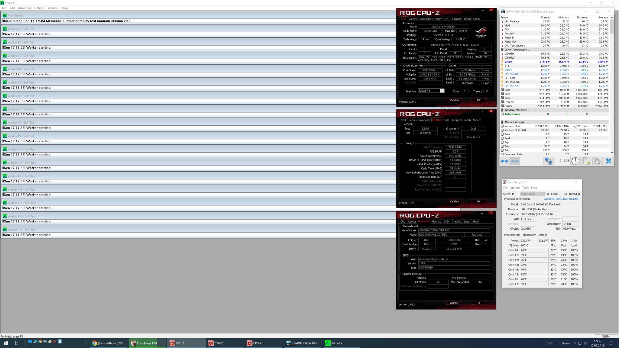

Ich habe mit Direct DIe schlechtere Temperaturen als geköpft. Da liegen ca. 5 Grad zwischen egal wie oft ich den Kühler neu aufsetze und wie viel LM ich nehme.
Wie ist das passiert?
Ich wollte nochmal nacharbeiten, war aber unvorsichtig beim Schleifen (wollte nochmal ganz leicht nachschleifen, da es aussah, als wäre an einer Stelle noch etwas Lot auf dem Die). Habe nicht aufgepasst und an zwei Ecken das PCB angeschliffen.
Ne glaub ich nicht. Dann muss was falsch sein. Direct die zu geköpft und intel Hs drauf mit wlp machte bei mir nochmal 3-4 grad aus. Mit welchem Frame?

Ich habe zwischenzeitlich auch eine Pumpe mit stärkerem Durchfluss montiert. Besser war das Ergebnis nicht. Ich habe nur das OC Frame von der 8auer. Habe es auf der Arbeit bearbeitet und vorne weggeschliffen wie das Rockit Tool. Das Rockit Tool habe ich nicht bekommen. Zumindest nicht aus Deutschland. Muss es per Direct DIE immer bessere Temperaturen geben als mit HS?
Was könnte denn der Grund sein? Als ich den Kühler abgenommen habe, habe ich gemerkt wie der Kühler am DIE fest gesogen war wie als wenn man den Kühler vom HS entfernt so eine Art Vakuum. Der Kühler lag also plan auf wie es sich angefühlt hat und aussah.

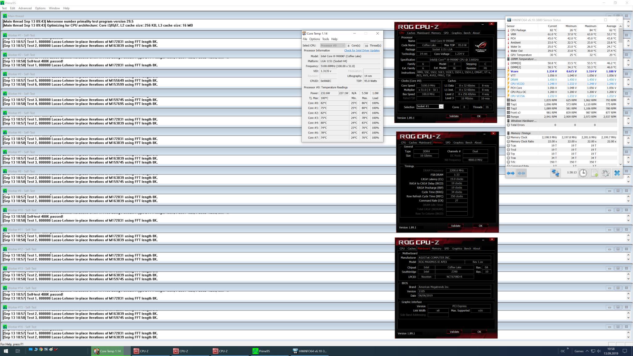

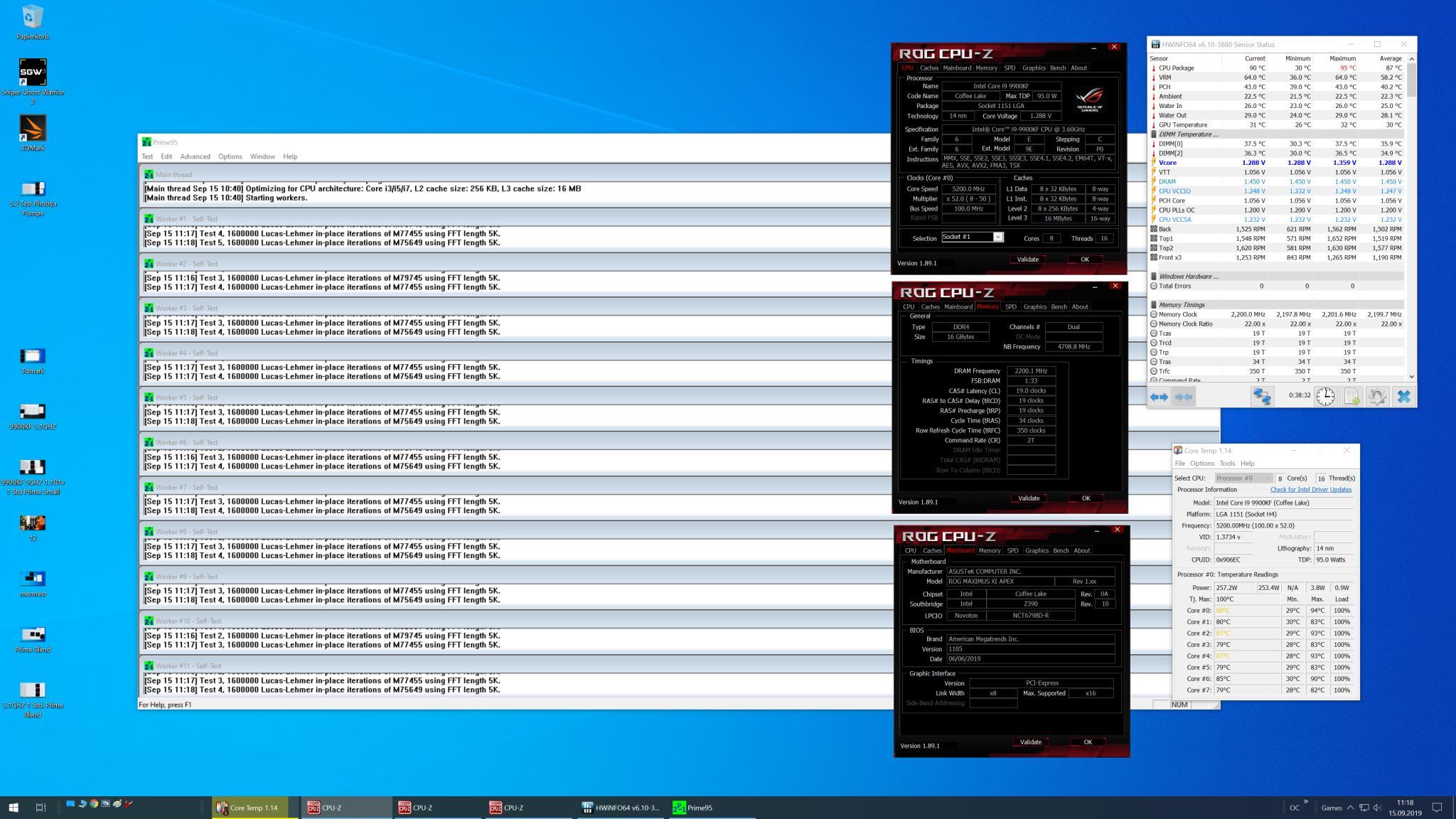

Die Ambient und Wassertemperaturen sind zwar nicht identisch, aber trotz dessen hier mal:
Direct DIE: 5.1GHZ 1 Std. Prime Blend.jpg
Geköpft: 5.1GHZ geköpft.jpg
Bzw:
Direct DIE mit hohem Durchfluss: 5.2 Test Phobya Pumpe.jpg
Geköpft niedrigem Durchfluss: 5.2GHZ geköpft.jpg
Als CPU Kühler wurde ein Heatkiller IV HW Luxx Edition Pro benutzt.

Keine Luftblasen und der Durchfluss war sehr stark. Ich habe zu Test die Phobya DC12 400 montiert und auf voller Stufe laufen lassen. Was könnte noch die Ursache sein? Lag der Kühler vielleicht doch nur auf einer Hälfte richtig auf? Aber als ich es abnehmen wollte, war da so ein sog wie als wenn es zusammen geklebt war. Die letzte Lösung wäre das bei meiner CPU Direct DIE schlechtere Temperaturen liefert als mit Heatspreader. Ist das physikalisch überhaupt möglich?
Nein das ist nicht möglich, es zählt nur Wärmeübertragung und Wärmeabfuhr. Kleinste Luftbläschen wirst du nicht sehen, was auch sein kann das sich eine Luftblase im CPU Kühler festgesetzt hat.
Einfach mal den PC bei laufender Pumpe nach links und rechts kippen.
Das einzigste was ich anders gemacht habe, beim Köpfen habe ich Phobya LM benutzt statt Conductonaut. Aber daran wird es wohl nicht liegen. Ich kann ja in meinen CPU Kühler rein sehen die Überfläche ist aus Acryl. Da war eigentlich keine Luft zu sehen. Das Einzige was ich mir vielleicht vorstellen kann, das der OC Frame schief montiert war. Und das dadurch auf einer Seite zu wenig Anpressdruck war. Das der Kühler sich am DIE an gesogen hat, bedeutet ja nicht gleich das der nötige Anpressdruck da war oder?
Keine Ahnung was du gemacht hast, mach mal trotzdem was ich sagte, zu wenig LM ist auch kontraproduktiv, zuviel ist gefährlich.
Bei wirklich wenig Durchfluss knapp unter 50L lag ich 1:1 mit HS und ohne geköpft.Rein das köpfen 4Grad weniger.
Mei dann lass es doch einfach, wie kann man sich wegen 2-3 Grad jetzt so lange mit dem Unsinn beschäftigen.
Hängt von vielen Faktoren ab. LM auf Kühler und DIE auftragen, keine Ahnung ob du das gemacht hast. Dann sollte die Kühler Baseplate sollte so dünn wie möglich sein, DIE und Kühler so plan wie möglich, die Kanäle an der richtigen Stelle, nicht zugeschmoddert und die Düse in der richtigen Ausrichtung und möglichst genau über dem DIE (90° verdreht ist bei Direct Die bspw. fataler als mit Deckelchen ). Dann muss der Kühler auch weit genug runter kommen und mit System angezogen werden während man ihn möglichst gerade andrückt. Nur am Durchfluss kann es sowieso nicht liegen wenn der bei der geköpften CPU mit IHS der selbe war, aber dort die Temperaturen wesentlich besser waren. Deine Kerne liegen bei Direct DIE auch viel zu weit auseinander, also liegt das eher an ner Kombination vom bisher genannten.
Einen Sog bei der kleinen Fläche und LM halte ich für sehr Unwahrscheinlich, das Teil liegt ohne Schrauben nur ganz leicht auf. Mit ein Paar Augen im Kopp siehst du auch ganz klar den Abdruck auf Kühler und dem DIE selbst. Wenn du keine Kanten vom DIE im LM Andruck des Kühlers siehst oder am DIE noch sehr flüssige Stellen hast dann lag es an dieser Stelle wohl nicht richtig auf. Falls doch, siehe oben.
