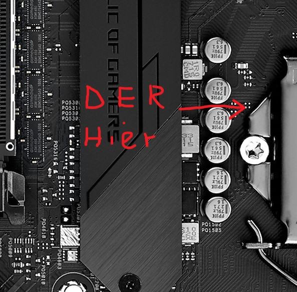

Beim Maximus XI Hero WiFi scheint übrigens nen SMD Widerstand dem Frame im Wege zu sein, links neben der einzelnen Sockel Klemmschraube.Bei Benutzung des Direct Die Frames sollte man das auf jeden Fall vorher checken.

Interessant. Hatte nämlich merkwürdige Probleme mit dem Frame. Ein störender Widerstand ist mir jedoch nicht aufgefallen. Werde es nochmals checken, danke für den Hinweis.
Ich guck mir das morgen nochmal genau an, sei da bitte vorsichtig, das Teil ist echt klein, fällt optisch kaum auf.
Wie haben sich deine Probleme geäussert?
Sah aus als ob der Frame aufliegt hatte es erstmal hauchdünn abgeklebt und Kontakt Test gemacht.Wenn er wirklich da aufliegt könnte der zerplatzen wenn du zu festziehst.
Ich werde mir das nochmal genau angucken ,ob er wirklich direkt drunter liegt oder in der Schräge vom Frame.
Problem war:
Das Board war mit dem Frame oberzickig. Jeder zweite Boot wurde mit code 23 quittiert, Speicher gingen nicht mehr höher als 3800 (sonst 4000) und jedes Bios setting musste einzeln vorgenommen werden. Teilweise startete das Board gar nicht mehr, musste dann bios resetten. Gleichzeitig jedoch 5°C weniger Temps und dadurch zwei Vcore Stufen weniger benötigt. Und ja, optisch sah es so aus als wenn alles passt. Allerdings hatte ich nicht die besten Lichtverhältnisse.
Wenn der Frame zu hoch ist drückt er die CPU nicht sauber in den Sockel und verhindert durch die 1/10mm auch das der Kühler das tun kann.Der liegt ja dann aufn Frame auf und der auf dem SMD.Das ist meine Vermutung.
Nimm ne Lumpe oder das Handy dann siehst du das das keine reinen Lötstellen sind sondern nen Widerstand.

Habe ich definitiv nicht aufm Schirm gehabt. Habe ich ja Glück gehabt, nichts beschädigt zu haben, da ich den CPU-Kühler echt bis Maximum angezogen habe. Dieser Nuttenframe. Habe jetzt gar kein Bock mehr, weiter den Beta-Tester für caseking zu spielen.
Danke nochmal für den wichtigen Hinweis.

Ich hatte zuerst gedacht uih wenn man Pech hat brückt man die Lötstellen, dann hab ich ne Lupe genommen und hab gesehen das es nen SMD ist.Hab nicht wirklich festgezogen,da war dann bei 3700Ram Schluss.

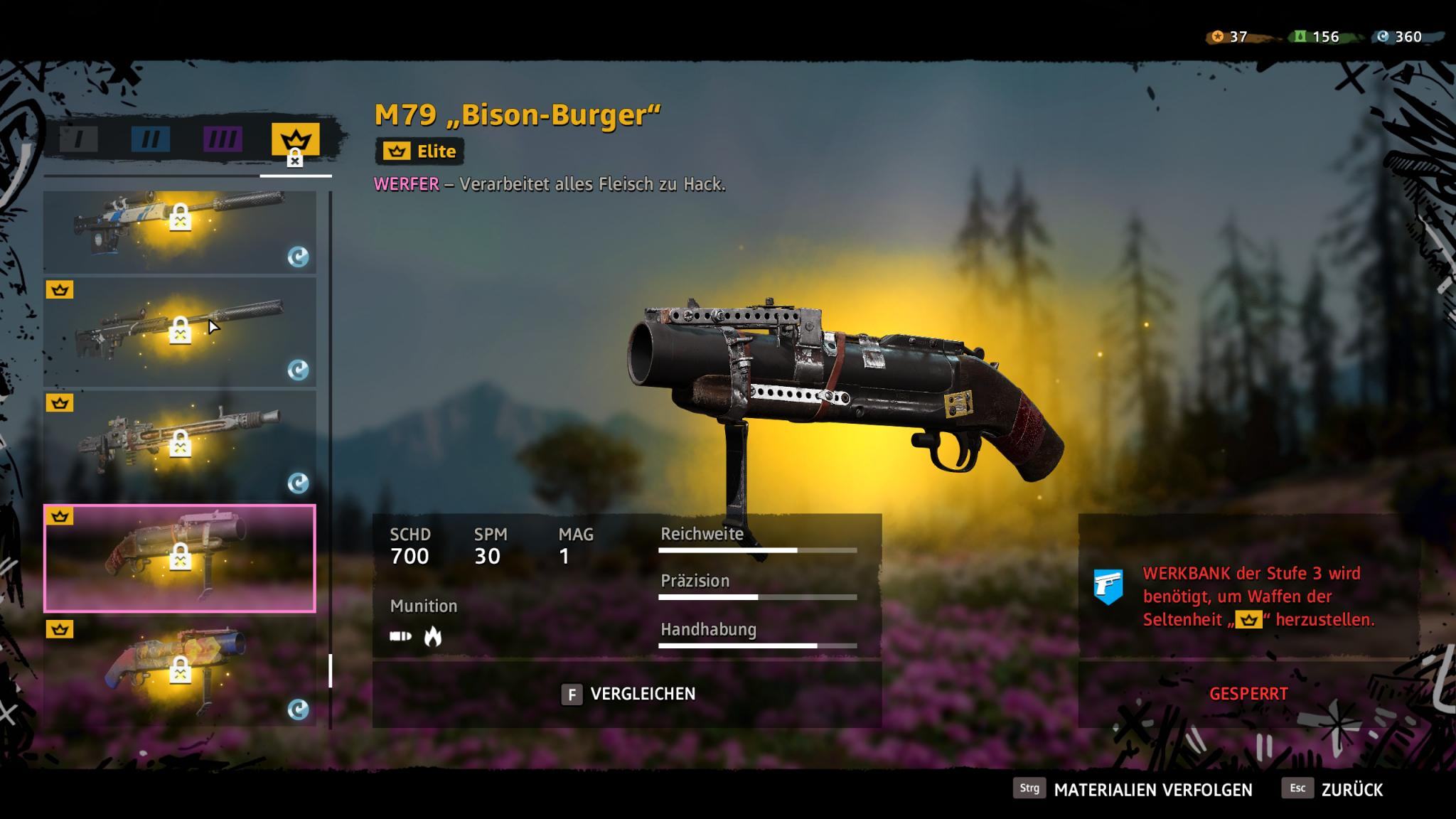

Jeder Übertakter sollte seine eigene Schusswaffe haben. Die von bisonigor hab ich in New Dawn entdeckt.
