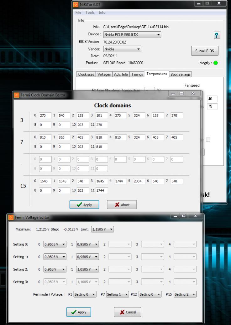

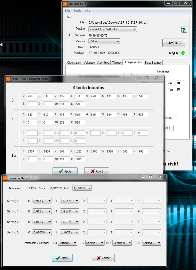

Mit NiBiTor lassen sich die Taktraten, die VCore - Spannungen (falls die Karte über digitale Spannungswandler der Marke Volterra verfügt), die Lüftersteuerung und auch der BIOS Post Screen editieren.
Vom ebenfalls möglichen Tunen der VRAM Latenzen (HEX Code) rate ich aus Sicherheitsgründen ab - hier muss man schon größter Experte sein, damit die Karte nicht gehimmelt wird !
Hat man eine Karte mit Volterra Chip, so kann man zum Beispiel unter Last das das OC Potenzial der Karte dank Overvolting erhöhen und gleichzeitig für den Idle - Modus undervolten ! Natürlich kann man auch unter Last undervolten - man sollte allerdings bedenken, dass das Taktpotenzial hier sinkt - aber die Verbrauchswerte können drastisch reduziert werden -> bis zu etwa 50 Watt unter Volllast !!! :bigok:

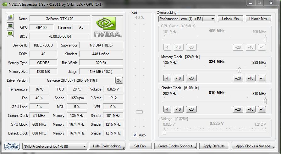

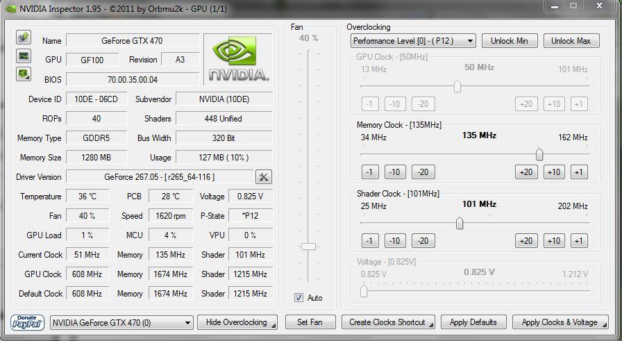

- NVIDIA Inspector 1.9.6.8 (Tool von Orbmu2k für u.a. Monitoring, OC inkl. Multi Display Power Saver!)

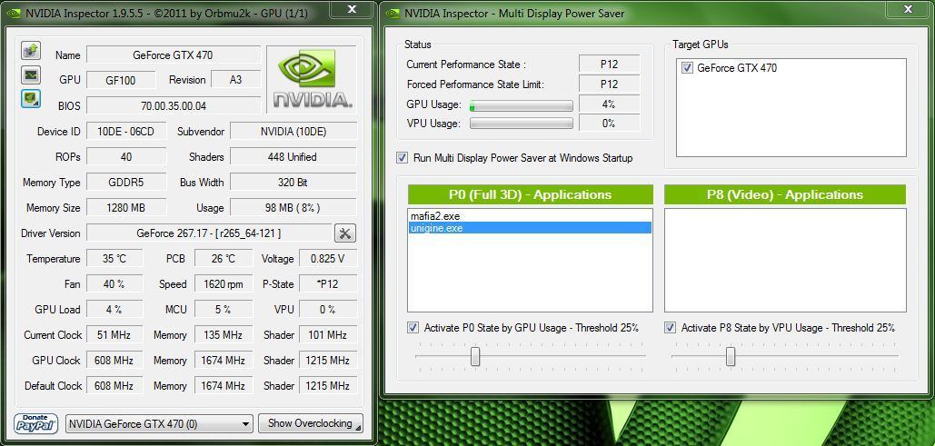

- GPUTool Preview 1 (Tool zum Testen von Artefakten nach OC oder Undervolting ->
benötigt in der Regel eine höhere Voltage als Games für Artefaktfreiheit im Test)
- RivaTuner 2.24c (kein Fermi Support !)
- NVAPITestv6 (Tool von Unwinder um alle VCores für die jeweiligen P-States und alle möglichen Voltage Levels eurer Karte auszulesen
(P00 = Last, P03 = 3D (idR bei 2 Monitoren), P08 = 3D (idR mit 1 Monitor), P12 = 2D; P03 gibt es nur bei GTX 400 Karten ))

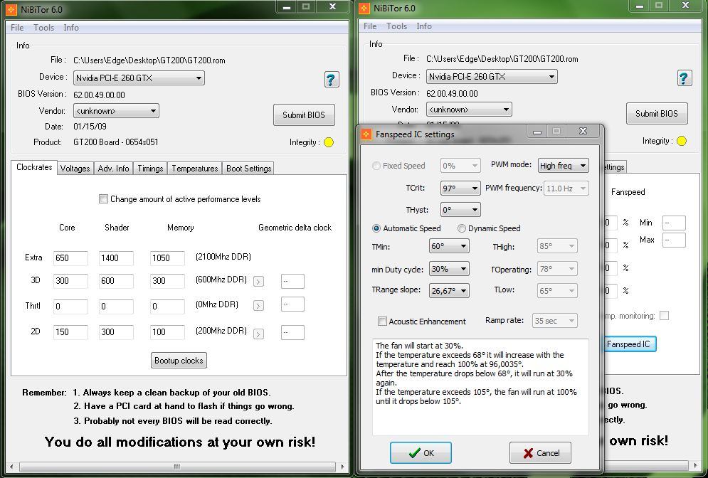

Alternative zum Flashen per USB Stick: Per drdosmin.img, Ultra ISO und Nero eine Boot-CD erstellen.
Kurzes How-To (Bearbeitung eines GTX 2xx BIOS, für Fermi Karten siehe unten) mit freundlicher Genehmigung von Mr.Bo (THX von meiner Seite):
YouTube - GTX Bios flashen FullHD.mp4
Hinweis:
Die Einstellungen in NiBiTor (wie Voltages oder Lüftersteuerung) werden weiter unten im Guide noch genauer beschrieben
Das Video ist im Bezug auf NiBiTor als kurzer Überblick über die wichtigsten Funktionen zu verstehen.

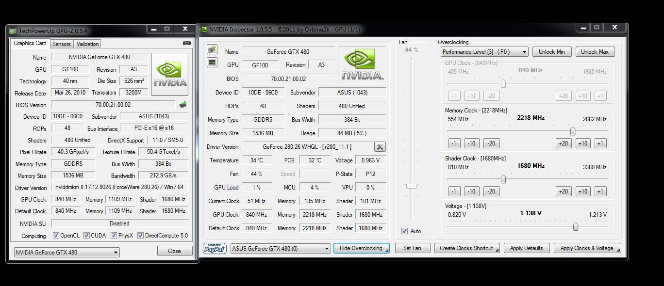

Kurzanleitung zum Editieren der GeForce 400er und 500er Karten (inkl. GTX 590) via NiBiTor
und Link zum Fermi BIOS Editor 1.5.5.2:
0. Testet neue Extra / Last-Taktraten / Voltages immer ausgiebig mit Tools wie NVIDIA Inspector und Anwendungen wie dem GPUTool Preview 1 (Artefakttest), Spielen, Benchmarks, bevor ihr ein verändertes BIOS flasht !
1. BIOS wie gehabt mit GPU-Z auslesen und am besten gleich als .rom speichern. Alternative: Eventuell schon vorher bearbeitetes (Fremd-)BIOS nutzen.
Hinweis -> So kann man in Windows 7 & Vista die Dateiendungen jederzeit editieren (hier am Beispiel eines GTX 470 BIOS):
Hinweis: Am besten immer das original BIOS sichern und auch auf den Stick kopieren (dann unbedingt als .rom) bzw. sichern, wenn in Windows geflasht wird - im Falle des Falles kann man dann schnell wieder zurückflashen !
Fermi BIOS Editor 1.5.5.2 by Orbmu2k:
Für GTX 580, GTX 570 (außer BIOS 70.10.2x.xx.xx oder höher -> Bearbeitungshinweise @ NiBiTor siehe unten),
GTX 480, GTX 470, GTX 460 und GTS 450
Link zum sehr komfortablen BIOS-Editor und Bearbeitungsbeispiel anhand eines GTX 570 BIOS (+ weitere Hinweise); im Spoiler-Tag:
http://www.hardwareluxx.de/community/16318665-post2.html
2. NiBiTor öffnen -> File -> Open BIOS -> BIOS-File -> .rom oder .bin öffnen):
3. Das BIOS wird angezeigt -> aber die Hauptreiter (Clockrates, Voltages und Temperatures) bleiben leer -> keine Angst !
4. Tools -> Fermi Clocks öffnen:
Taktraten nach den folgenden Informationen bearbeiten:
Wichtiger Hinweis: Mit NiBiTor 6.03 werden auch ALLE GTX 500-Karten und BIOS-Versionen, auch etwa 70.10.49 für GTX 580 & 570, unterstützt.
Man muss also nicht mehr ein anderes Device wählen und eine Bearbeitung unter Advanced Info durchführen.
Es können also gleich die Taktraten, VCores und so weiter direkt bearbeitet und das BIOS anschließend ganz normal gespeichert werden.
Aus Zeitgründen belasse ich es aber bei den alten Beispielbildern, denn die Grundlegende Änderung des BIOS ist ja auch hier identisch!
Für GTX 590 -> unsupported Device in NiBiTor 6.02 (komplette BIOS-Bearbeitung)!:
Bild: 1674o.jpg - abload.de
In der Durchführung identisch zur oben verlinkten Anleitung des Editierens der GTX 570 HD mit 6.0
(als Device zur Bearbeitung würde ich dann GTX 580 wählen) - es müssen halt beide BIOS-Files ausgelesen (Hauptreiter in GPU-Z -> unten zwischen den GPUs auswählen) und bearbeitet werden.
Hinweis: Die VCore ist ab 267.91 @ VID (Standard P00-VCore der Karten) beschränkt, man kann zwar in NiBiTor bei P15 (P00 in Inspector) die VCore erhöhen und flashen,
allerdings wird berichtet, dass die Karte bei 7xx MHz und ab einer gewissen VCore wie 0,950V unter Last throttlelt und die Taktraten gesenkt werden -
man halt also weniger Leistung! Dort greift die Overcurrent-Protection. Dies lässt sich leider nicht durch ein Mod-BIOS aushebeln.

Für GTX 570:
Für GTX 570, etwa EVGA GTX 570 HD -> unsupported Device in NiBiTor 6.0 (komplette BIOS-Bearbeitung)!:

5. Tools -> Fermi Voltage öffnen:
Spannungen nach den folgenden Informationen bearbeiten:
Beispielbilder nach Flashen inkl. NiBiTor-Settings - GTX 470:
Für GTX 580, GTX 570 und GTX 560 Ti -> selbe Bearbeitungsmethode, nur standardmäßig andere Voltages:
Wichtiger Hinweis: Bei GTX 580, GTX 570, GTX 560 Ti kann in Windows P0 (Volllast) per Tools nur so weit undervolted werden,
wie die VCore, die im BIOS bei P8 (Low-3D) gesetzt ist. Soll tiefer undervolted werden, sollte man P8 & am besten auch noch P12 per BIOS entsprechend bearbeiten!

NVIDIA Inspector (inkl. Multi Display Power Saver -> spart bis zu 60W!) -> http://www.hardwareluxx.de/community/f14/tool-nvidia-inspector-1-92-a-705213.html
GPUTool -> Downloads | techPowerUp

8. Nachdem mit "Z" für Yes bestätigt und das BIOS erfolgreich überspielt wurde, mit STRG+ALT+ENTF resetten und Stick abziehen / CD auswerfen und Windows booten lassen.
9. Neue Settings dann mit Tools wie GPU-Z oder NVIDIA Inspector überprüfen.

So sieht ein Original BIOS aus (hier Zotac GTX 295 Dual-PCB):
BIOS bearbeiten:
Links kann man die Taktraten - unter "Clockrates" - ändern (hier kann es nicht schaden, wenn man die originale Ratio (Beispiel: Bei der GTX 295 oder 260 beträgt diese 2,15625) von GPU Core Clock zu Shaderdomain verwendet, wobei die der maximale Takt der Shaderdomain deutlich höher eingestellt werden kann, wenn man die VCore Spannung "Extra" (also Full 3D) anhebt (generell gilt - nur immer in kleinen Zwischenschritten die VCore Spannungen, sei es nun für "Extra" oder auch "3D" und "2D" ändern und danach gründlich testen !).
Niedrigere Taktraten in "3D" (Low 3D) und "2D" sind gar kein Problem - das läuft stabil, sonlange man es nicht übertreibt - die GTX 260 oder auch GTX 295 läuft auch prima mit 300/600/300 MHz "3D" und 150/300/100 MHz "2D".
Hinweis für GTX 200 Karten: Wenn man eine Auflösung wie 1920x1200 oder höher verwendet, sollte man sich an die nV - Referrenztaktraten bei "3D" (400/800/300 MHz) und "2D" (300/600/100 MHz) halten - die Karte läuft sonst die meiste Zeit im Idle mit (Low-) "3D" - Takt !!!
So, kommen wir zum verändern der VCore Spannungen für die unterschiedlichen Taktdomänen:
Als Erstes legen wir die VCore Werte fest, die man zur Bearbeitung auswählen kann: Tools -> Voltage Table Editor:
Hier tragen wir in aufsteigender Form VCore Werte ein, die wir später zur Bearbeitung auswählen können und bestätigen mit "OK"
Hinweis - die GTX 295 hat schon vom Haus aus "nur" je 1,0375V VCore - die Single GPUs brauchen oft etwas höhere Werte - vor allem unter "Extra":
Optional (hat keine Auswirkungen, kann daher weggelassen werden):
Nun wählen wir "Tools" -> "Perf. Table Entries" -> "Show Entries" aus, bestätigen und schließen dann den Reiter (Integrity ist nun gelb, ist aber nicht weiter schlimm):
Nun öffnen wir den Reiter Voltages und bestätigen den Warnhinweis, dann übertragen wir die im "Voltage Table Editor" eingestellten Werte auch in den Reiter "Voltage IC" und bestätigen mit "OK" !
Achtung: Werte haben hier die entgegengesetzte Reihenfolge, Hinweis 1.01V heißt dort 1,0125V - also nicht irritieren lassen:
Nun übertragen wir die Werte in "Exact Mode" -> "Thrtl" bleibt leer !
Danach noch in "VID Mode" -> Nicht verunsichern lassen, wenn sich hier teils die in "Exact Mode" eingestellten Werte nicht auswählen lassen - ist nicht weiter tragisch !
"Voltage 2 = "Thrtl" , wird hier eingetragen !
E: Seit NiBiTor 5.2 kann man die VCore Werte im VID Mode nicht mehr umstellen - diese sind an denen des Table Edtors angepasst - sicherheitshalber sollte man dieselben Werte aber auch noch mal in Voltage IC eintragen !
Nun zur Lüftersteuerung: Reiter "Temperatures" auswählen und Warnhinweis bestätigen. "Fanspeed IC" auswählen.
Am besten man spielt mal ein wenig mit den Werten und ließt den Hinweistext darunter - da stehen die Änderungen drin (TRange Slope -> je niedriger die ° - Zahl, desto schneller dreht der Lüfter bis zur eingestellten Höchstmarke auf, THyst -> Der Bereich wie lange er (von TCryt + 8 °C ("Compensation" - Wert ist fest !) auf 100% läuft !).
Was außerdem noch wichtig ist -> mit TCryt kann man einstellen, ab wann gethrottelt wird - dieser Wert sollte somit am besten so eingestellt werden, dass er erst ab ~ 105°C throttelt, ansonsten kann es zum Beispiel an warmen Tagen mit einer GTX 295 Dual-PCB @ Luftkühlung unter OC vorkommen, dass die fps in Games wie Crysis sich auf einmal halbieren - dann sollten die GPUs "zum Schutz" nur noch mit Low 3D Takt laufen!!!
Ich persönlich empfehle auf "Automatic Speed" umzuschalten, da damit eine sehr genaue Steuerung möglich ist. Hier eine ausführlichere Erläuterung:

E: Diese Taktraten kannst du übrigens vor dem Flash mit Inspector testen -> Overclocking ->
P12 auswählen und Taktraten ändern.
P8 auswählen und ebenfalls die Taktraten ändern.

Man sollte es nicht machen, weil hier der volle GDDR-Takt der Stabilität ein Schnippchen schlagen könnte -> Flackern möglich, zumindest beim P-State wechseln.
Benutz doch einfach den Multi Display Power Saver im Inspector, dann läuft die Karte auch im Idle-Takt. Die Funktion rufst du mit Rechtsklick auf "Show Overclocking" auf.
Ich nutz das selber (trotz nur 1 Monitor - denn der 2D-Takt schickt z.B. durchgängig für 720p .mkv - Videos! :)). Man kann auch Thresholds für P0 (Volllast) und P8 (Low-3D, etwa für BD-Filme) setzen oder z.B. auch Ausnahmen für bestimmte Anwendungen machen.
Hier gibt es noch einen längeren Artikel darüber:
NVIDIA Inspector bringt komfortables Multi Display Power Saving | 3DCenter.org
Eine Lösung per BIOS wäre zwar noch etwas komfortabler, aber ist leider nicht möglich.
DOWNLOAD NVIDIA Inspector:
http://download.orbmu2k.de/download.php?id=51
MfG
Edge

Für GTX 460, GTX 460 SE und GTS 450 - siehe das GTX 460 Beispiel (je nach Modell dann nur etwas andere Voltages):

Hier - Stabilitätstest mit forcierten P12 (2D) und P08 (Low-3D) Taktraten (nicht möglich bei GTX 580/570/560 Ti und GTS 450 -> hier muss per Flash getestet werden):
Bei P12-Taktraten ruckelt das Bild ganz schön, wenn GPUTool an ist - wegen der sehr hohen GPU-Auslastung. Das ist also normal -> macht man das Fenster zu, dann läuft alles wieder flotter.

5b. Mittlerweile kann man den Fanspeed-Range (Minimum & Maximum in %) einstellen
(Hinweis: Bei der Gigabyte GTX 460 kommt es zu Auslesefehlern, wenn man Min. auf unter 35% stellt !):
Man kann die Karte zum Beispiel im Idle leiser machen, wenn die Temperaturen es zulassen.
Es ist noch nicht möglich, die Lüftersteuerung der GTX 400 Karten mit NiBiTor zu bearbeiten, benutzt dann die in Afterburner integrierte Funktion.

NVIDIA Inspector Multi Display Power Saver wäre auch eine Möglichkeit, um zu verhindern, dass sich die Karte unnötig hochtaktet (nutze ich auch mit einem Monitor):
720p mkv's laufen @ P12 flüssig. ;)
MfG
Edge
Ja, allerdings sollte man dann nen Threshold einstellen (ich hab für P0 und P8 je 25% gesetzt), denn die HD-Videos ruckeln doch sonst leider etwas vor sich hin - mit SD gibt es aber keine Probleme. ;)
