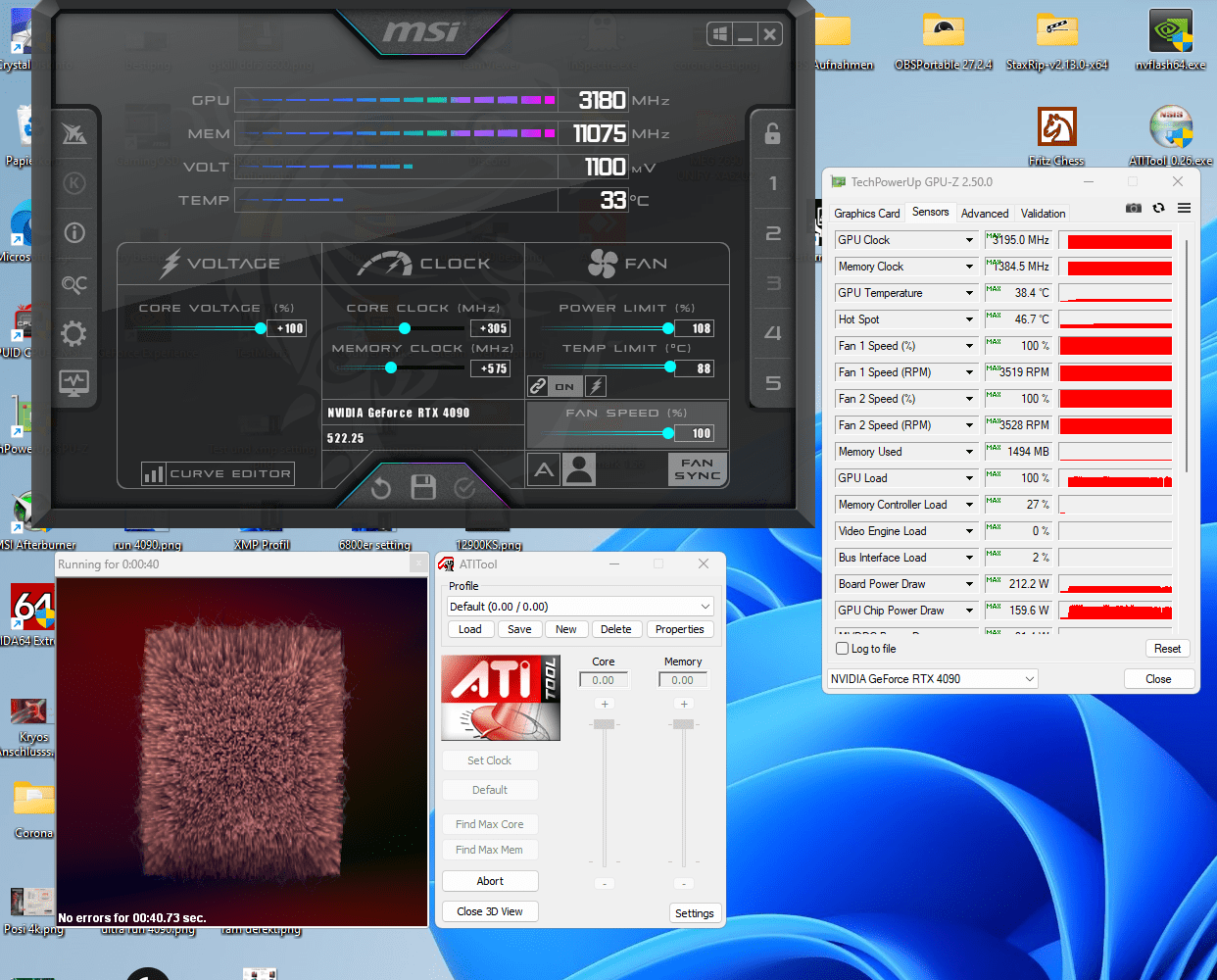

Du kannst 800W durch eine 6900XT pulvern, aber bist nicht fähig nvflash zu nutzen?!
Ja keine Ahnung, hab da irgendwie Berührungsängste, sobald was mit DOS und Eingabebefehlen läuft ☹️
Aber was sagt ihr gut oder schlecht?
Hab’s nicht gemacht der MSI fehlt ein 600 Watt BIOS total ärgerlich… wie schon immer die riskieren nix bei MSI
Haben schon paar Leute im overclockers Forum gemacht, Strix Bios auf die Suprim Flashen funktioniert ohne Probleme
Ich habe mal msi angeschrieben was das mit dem 520w Powerlimit bei der suprim x soll und ob die ein 600w bios nachreichen würden.
Hab ich hier auch gemacht:
I ❤️ DOS … liegt wohl am Alter.
Kann man so nicht sagen … wenn RAM niedrig, geht GPU meist höher … ist schon sehr hoch der Takt aber man sieht auch beim Speedway HOF im 3D Mark das Takt nicht alles ist. CPU und MEM müssen einfach sauber laufen.

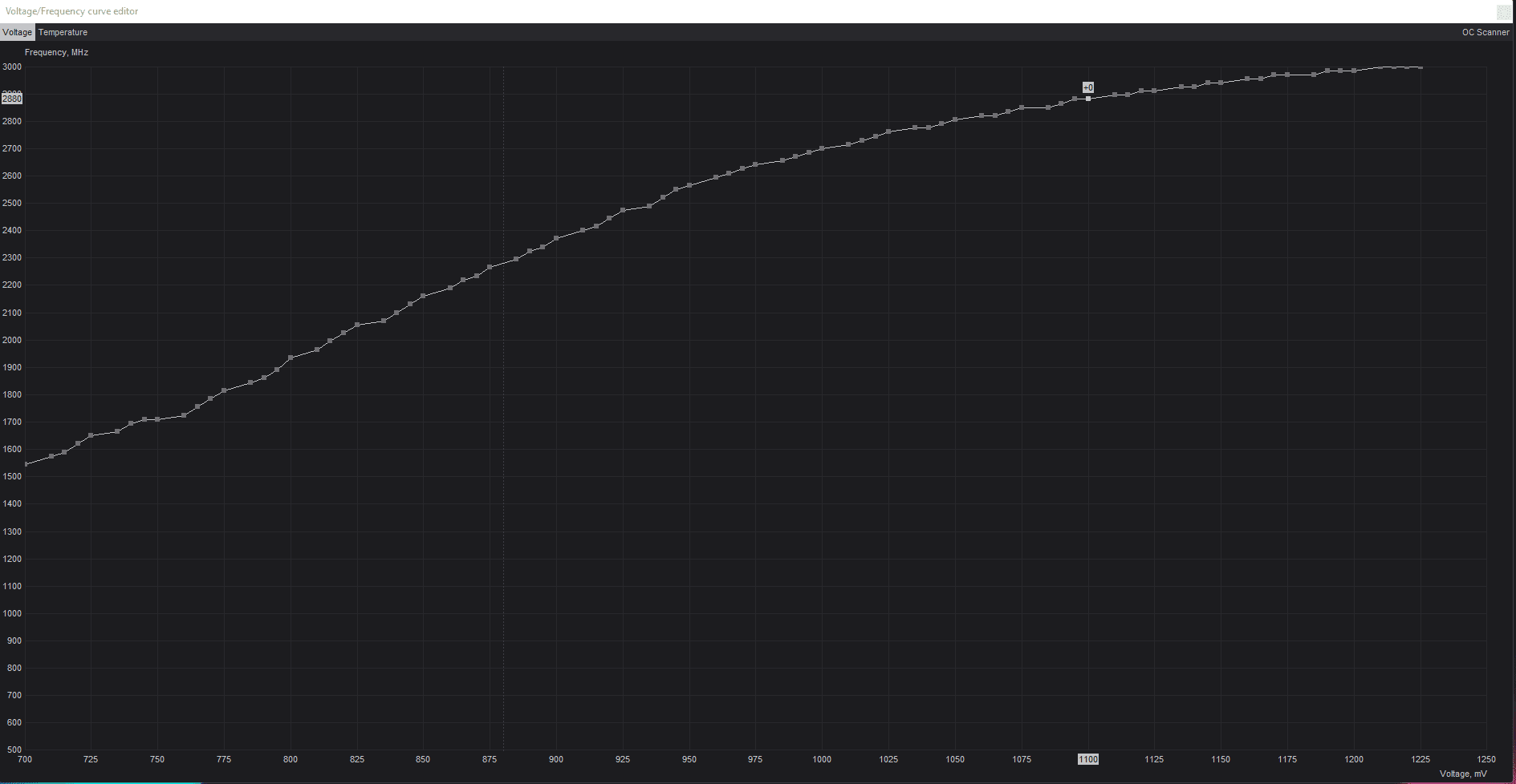

Schreibt einfach rein, was die bei 1.05 und 1.1v macht und fertig.
Was für eine Karte hast du? Die Strix hat immer durch das Bios +45 MHz gegenüber einer TUF unanhängig von OC Bios oder nicht, wie es ausschaut.
Bei 2805 MHz einer Strix wäre es die gleiche Chipgüte wie eine TUF mit 2760 MHz.
Jetzt müsste man wissen, was andere Hersteller durch ihr BIOS aufschlagen.
