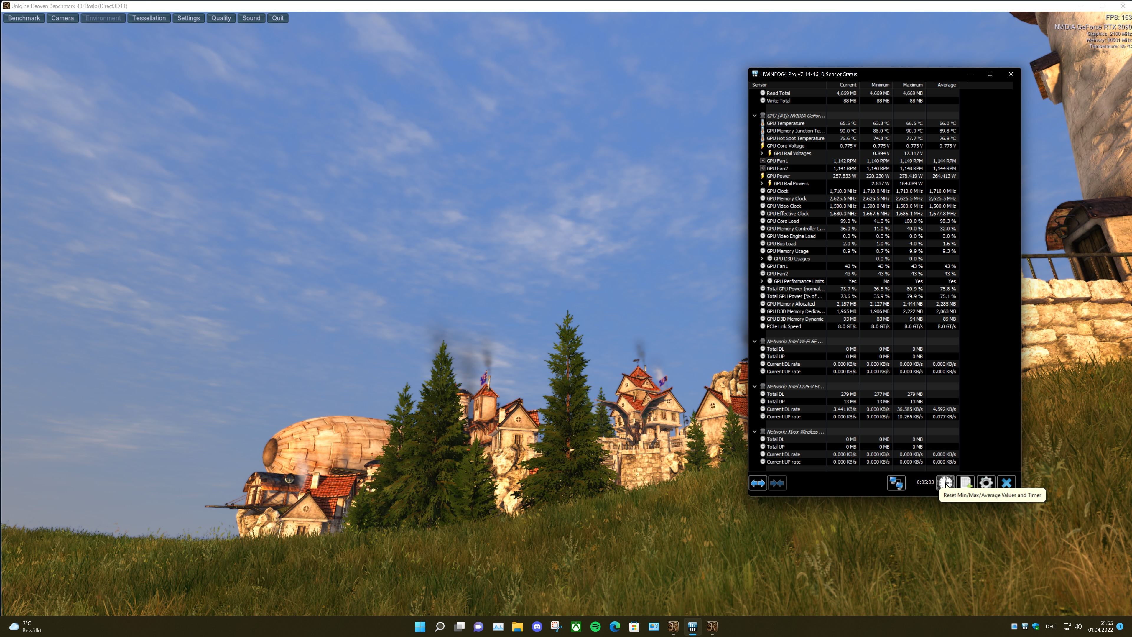

Daher die wiederholende Bitte:
Heaven 1440p Dauerschleife Max settings
bei 1700Mhz und 775mV fixen.
HW Info nach 15 min resetten (System aufgeheizt) und 5 min laufen lassen und screenshooten:
Lüfterdrehzahlen
Temps GPU
Temp VRAM
AVG Powerdraw
In meinem Fall mit einer 3090FE (ITX FormD T1)
Lüfterdrehzahlen 1140 U/min
Temps GPU 65°C
Temp VRAM 90 °C
AVG Powerdraw 264,4 W
Danke :P

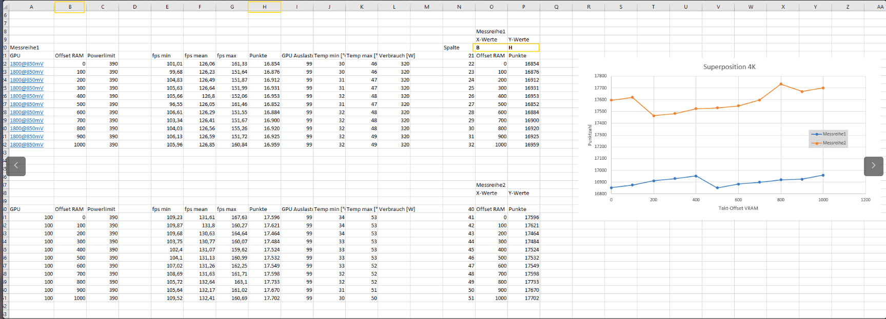

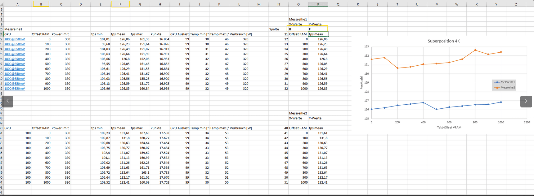

Weil mich jemand per PN danach gefragt hat, hier dann mal für alle, die es interessiert oder es gebrauchen können:
das heute für SH hatte ich nur schnell zusammengeklickt und auch nicht gespeichert. Ich hatte sowas aber noch von früheren Tests auf der Platte und habs noch a bisserl gepimpt.
Beim Timespy bin ich mir z.B. nicht sicher, ob die Punktzahl als Skalierungskriterium Sinn haben. Vielleicht wäre der Fps-Wert sinniger.
Ich habs daher nun so gemacht, so dass man über die Wahl der Spalte recht schnell switchen kann:
Mit der Auswahl der Spalten B und H werden die Punkte über dem Offset RAM aufgetragen.
Mit der Auswahl B und F entsprechend fps mean über Offset Ram:
Einzig die Beschriftungen des Diagramms werden leider nicht direkt mit angepasst.

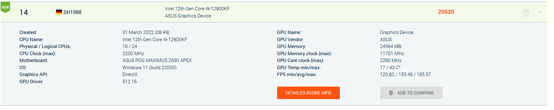

Hier mein Vergleich von Strix 3090 zu Strix 3090 TI OC LC in Spielbetrieb (2 Stunden getestet)
- 3090 Strix zieht 480W und läufts ins Powerlimit. Übrigens mit einem 1000W Bios zieht die Karte knapp 510W
- 3090 TI Strix zieht bei mir 515W und läuft nichts ins Powerlimit, da es die einzige 3090 TI Karte bisher ist, die ein 517W Bios hat. Hat ASUS wohl genau kalkuliert.
- 3090 Strix Temps gehen so auf 70-72 Grad hoch
- 3090 TI OC LC geht so auf 52 Grad hoch
- Ich habe mit der 3090 TI OC LC im 24/7 OC ungefähr 10% mehr FPS
- Mit einer 3090 STRIX wauf Wakü würde der Unterschied ungefähr 2-3% senken.
3090 TI ist gar nicht so Stromhungrig. Bekommt halt nur das richtige Bios um richtig mal zu laufen :)
