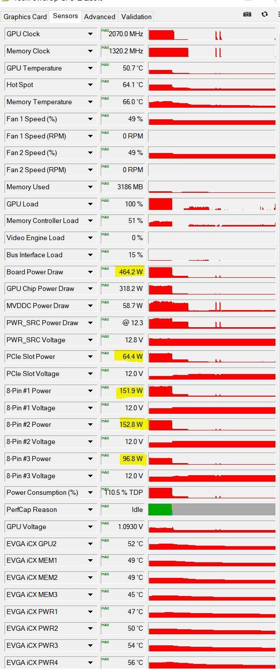

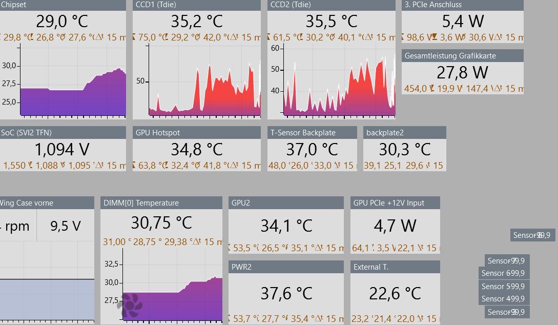

@****** bitte mach das Monitoring mal mit GPU-Z, dieses Tool ist etwas verwirrend
Die Karte hat jetzt nen ganz anderen Bug, wenn ich mir den PCIe-Slot Power draw ansehe.
Fast 100w o_O
Na gute Nacht.
Meine zieht keine 60w.
Man erkennt es leider schlecht, könnte auch pcie-3 8Pin sein sein
Ja… ;)
Gemeint ist wohl „GPU PCIe + 12V Input“ mit 64,1W

... soweit ich weiß, ist das ein Architektur Problem - am 3. Stromanschluß wird zu wenig Saft gezogen. Ist leider bei (fast) allen FTW3 Karten so und deswegen kommt man nur an die 500 Watt mit einem erhöhten PCIe Verbrauch (was wieder andere Probleme mit sich bringt). Du siehst ja selbst, wieviel Watt die Karte am 3. Anschluß zieht. Das ist bei der Strix nicht.
Wenn alles perfekt wäre, dann sind es 3x 150 Watt plus PCIe Slot (korrigiert mich, wenn ich falsch liege).
genau das Problem hatte meine Kingpin aber auch, der 3te zog weniger, na toll dann wird meine neue kingpin das gleiche problem haben
Jepp, davon wirst Du leider ausgehen müssen. Natürlich können es am dritten auch 110/120 Watt sein, aber nicht die vollen 150 Watt.
Interessant wäre mal das 1000 Watt Bios zu testen... ob dann immer noch am 3. Anschluß weniger gezogen wird?!?

Aber der PCIe-Slot-Power-Bug ist scheinbar bei ihm weg. Die Karte wird beim Verkauf mit 450W angegeben. Das erreicht sie auch. Mehr kann EVGA nicht machen
Win schon schon mehrfach geschrieben, würde ich mich nicht auf GPU-Z verlassen
Wäre gut, wenn er die Leistung an der Steckdose der 3 Karten gemessen hätte. Denn er kann bei 3 Karten zb 450W ablesen, während an der Steckdose was ganz anderes dabei rumkommt. Siehe XC3-BIOS… Zeigt in GPU-Z viel weniger an, aber die Karte zieht geschätzt echte 520-530W
Im mom. hat bei bei einer buggy FTW3 nur die Möglichkeit mit XC3-BIOS oder shunten, bis die Watt in GPU-Z sind, wie gewünscht
Falls du Lust hast, benche mal TimeSpy (Standard) mit org. BIOS, dann mit 500W-BIOS und mit XC3-BIOS. und falls möglich die Leistung an der Steckdose ablesen

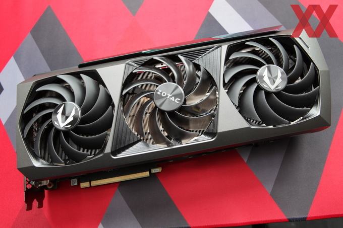

Außerdem noch immer gar keine MLC Caps bei Zotac wenn ich das richtig sehe ? :unsure:
Schöne Sammlung 😅
Ja sind immer noch die billigen poscaps
