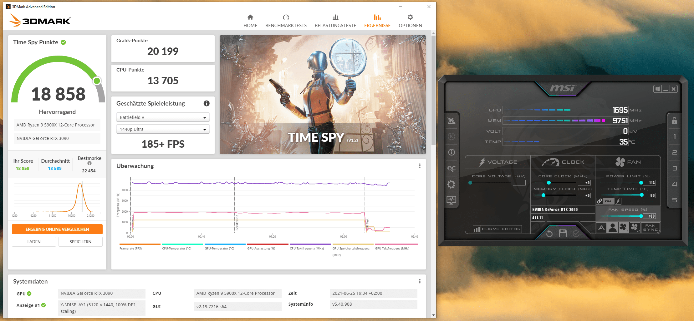

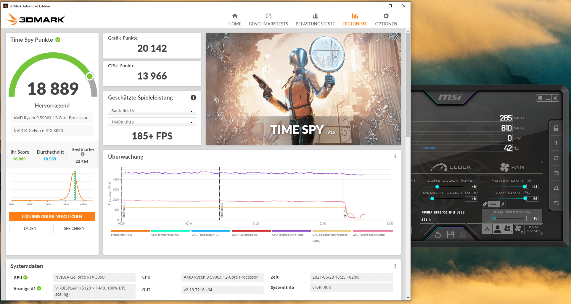

Wenn ich die Lüfter hochdrehe komme ich ebenfalls auf 203xx, da die Karte höher boostet.
Stock mit 114 Power und 100% Lüfter
Stock mit 114 Power und Automatische Lüftersteuerung
Mir stand die Suppe schon einige Male im Tower weil ich schon gar kein Wesen mehr mache. Passiert nix. Das destillierte Wasser leitet nicht mal Strom.
Was mich wundert ist, dass dein 5900X so viel schneller als mein 5950X ist. Hast du PBO aktiv?
Der 5900X läuft hier Stock. Ist auch kein besonderer wert? Mit bissl OC läuft das Teil mit 4,8GHz und macht ~14850 Punkte

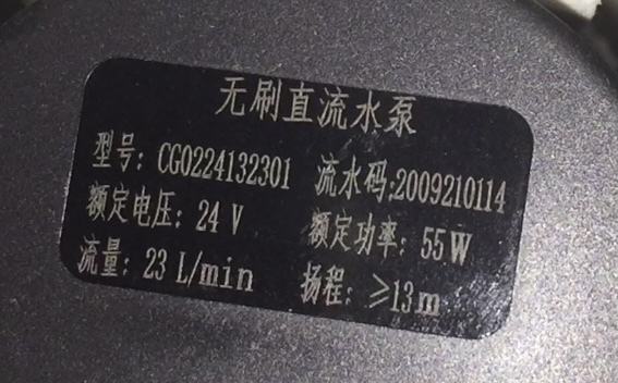

Den hier…
Steht derzeit neben dem PC und läuft nur gelegentlich
Hab im Januar 299€ dafür gezahlt. Die Bedienung ist absolut identisch zu diesem Chiller, der mehr als das 3-fache kostet
Die techn. Daten bei Amazon stimmen aber nicht ganz. Diesen Chiller gibts mit 2 verschiedenen Pumpen. Bei mir ist die Größere mit 55W verbaut

Den hier…
