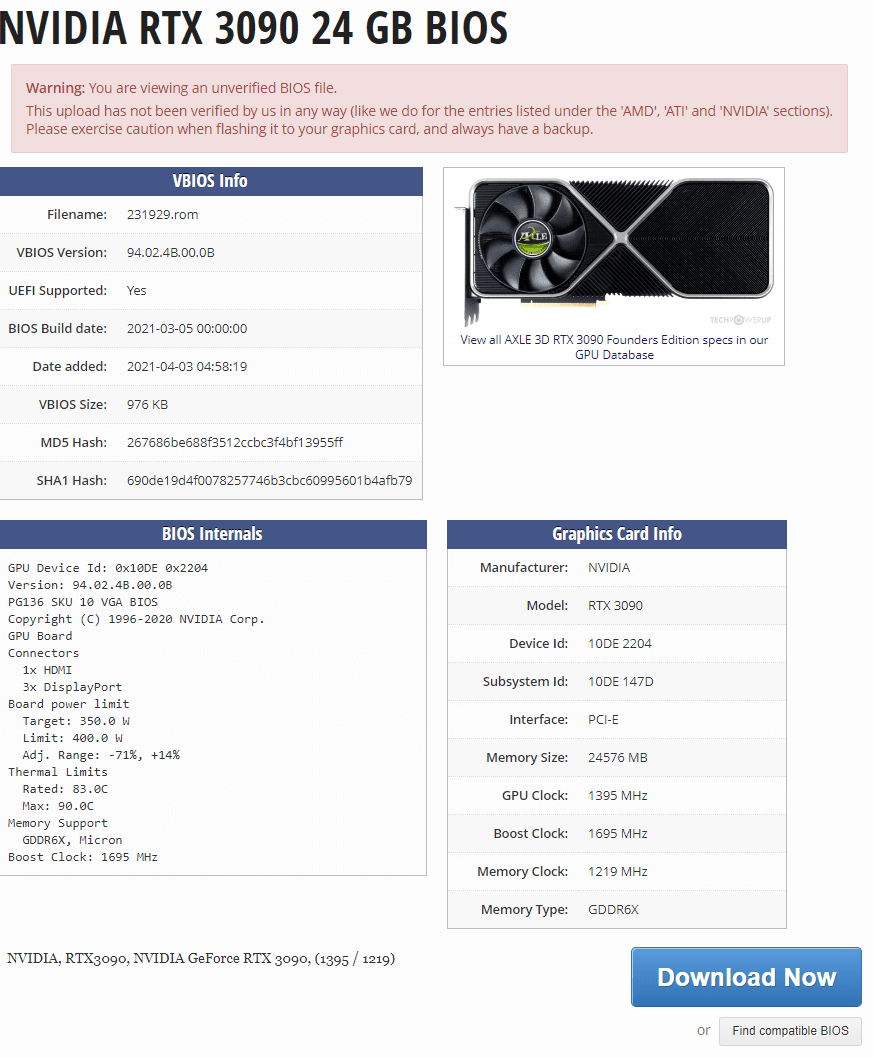

Wenn du bei den 4 Versionen auf "Details" klickst, siehst du den oben den ROM-Namen und die dazugehörige Version

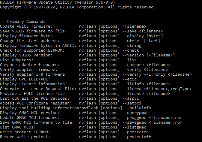

Ich hab den Befehl gerade nicht im Kopf aber mit -? kannst Du Dir die verfügbaren Befehle anzeigen lassen.
mit --compare z.B. kannst Du unter Angabe des Dateinamens einen Vergleich mit der Firmware auf der Karte durchführen.
--Version könnte noch interessant sein und vielleicht --verify
Hier mal ein Auszug:
