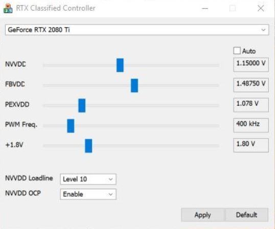

Ansonst halt mir dem "Classified Tool" spielen (glaube, da kann man RAM-Spannung einstellen)

K.A. wie die Standardtaktraten beim RAM sind, aber +1.000 klingt etwas wenig für eine KP
Ja Timespy sie schafft keine + 1000 memory, sie schafft gerade mal 800 + auf memory alles drüber crash, bin auch fast durchgehend im Voltage und Powerlimit obwohl vielleicht 440 Watt anliegen. Es ist die selbe scheisse wie bei den FTW3 Karten
