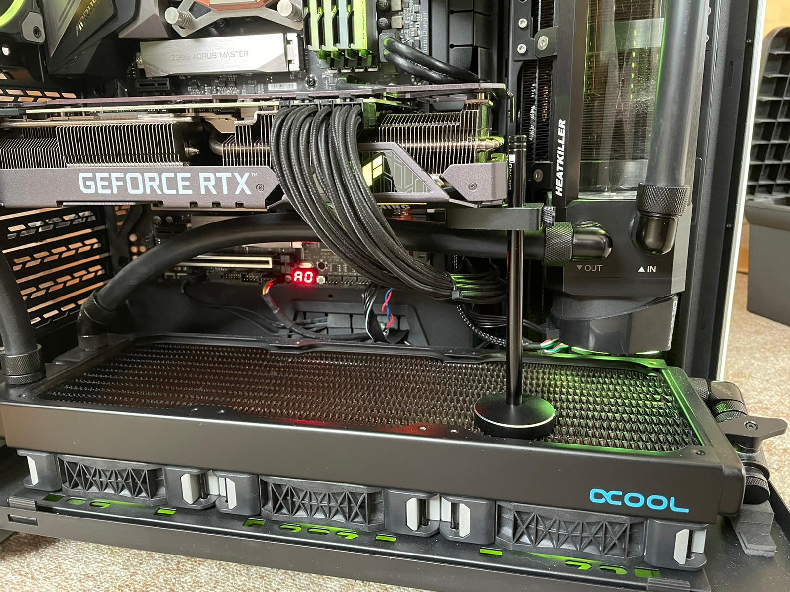

Hab ich das richtig gelesen, dass andis Strix zwei klackernde Lüfter hat?
Stützt Du die Karten ab @andi0138?
Weil bei mir gehts gar nicht ohne Stütze, in dem Lian Li hätte die Karte (3090 TUF OC) einen dermaßenen Sag, dass es wehtut hinzuschauen. Und das trotz der Backplate
Vllt haben die Lüfter dadurch einen wegbekommen? Es verzieht sich ja auch alles um die Lüfter rum bzw. die Haltestege, wenn die Karte nicht absolut spannungsfrei und gerade sitzt.
Habe ne recht preiswerte Jonsbo VGA-Stütze und wenn ich die wegnehme, sackt die Karte sichtbar um ca 1cm ab.
Platziert ist die Stütze an der vorderen rechten Ecke in der Nähe der 2x8pol Strombuchsen.
p.s. Gönn ich Dir gar nicht, wenn einer einen endlich problemlos laufenden Rechner verdient hat, bist Du es! So n Kack!

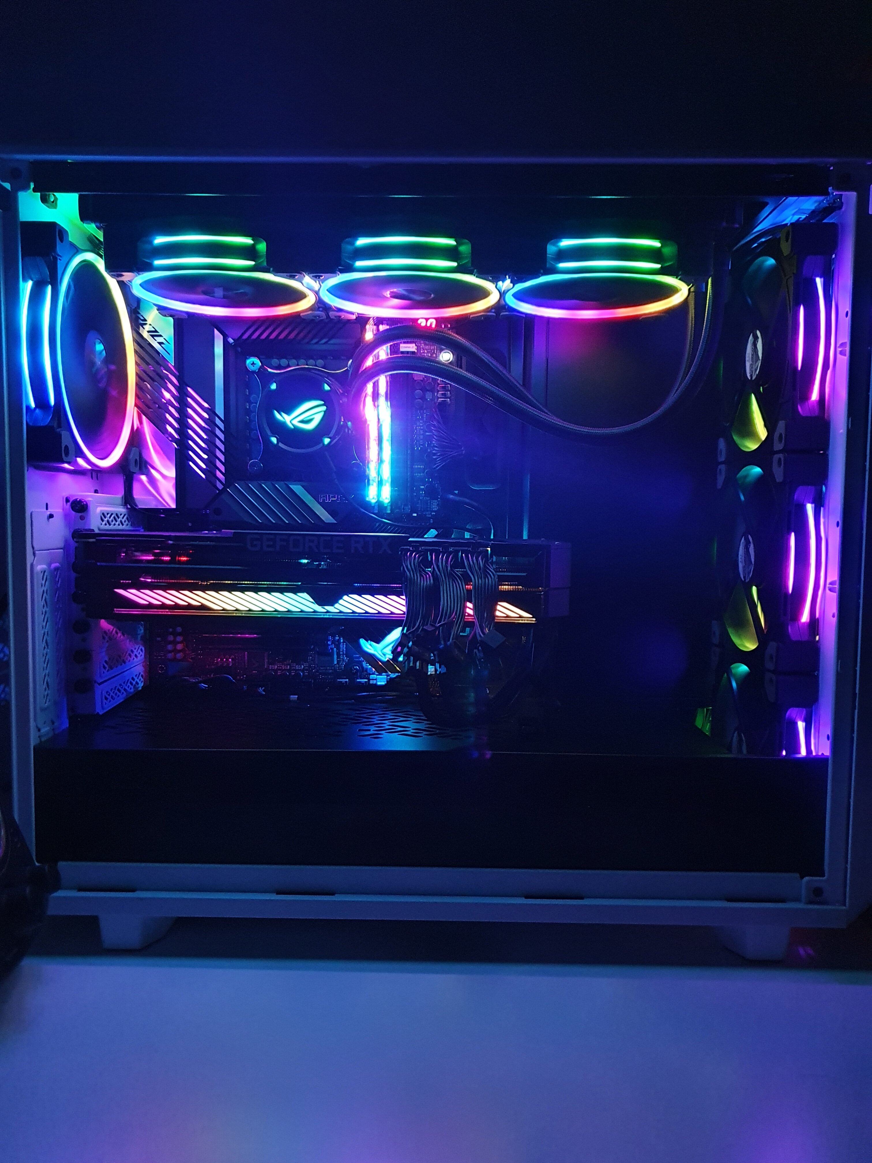

Hey, würde mir jetzt nichts auffallen, lasse mich aber gerne eines besseren belehren.
Danke dir, das System läuft jetzt grundsätzlich richtig gut, das schleifen ist jetzt nicht ultra heftig und nur bei gewissen geschwindigkeiten höhrbar, die Temps sind gut, denke ich lasse es jetzt mal so
So sah in den 90er unsere Dorf Disco aus 😁
Es ist ja immer so eine Sache mit der Perspektive bei solchen Bildern.
Auf dem Bild wirkt es aber so, als wäre die Karte hinten bei den PCIe-Stromanschlüssen etwas tiefer.
Du könntest mal auf eine Drehzahl stellen, bei der Du das Geräusch hörst und dann die Karte hinten vorsichtig etwas hochdrücken und schauen, ob sich
das Geräusch dann ändert.
Ja ich werde das heute mal mit Maßband messen, das mit dem hochdrücken habe ich schon versucht, macht aber leider keinen Unterschied
