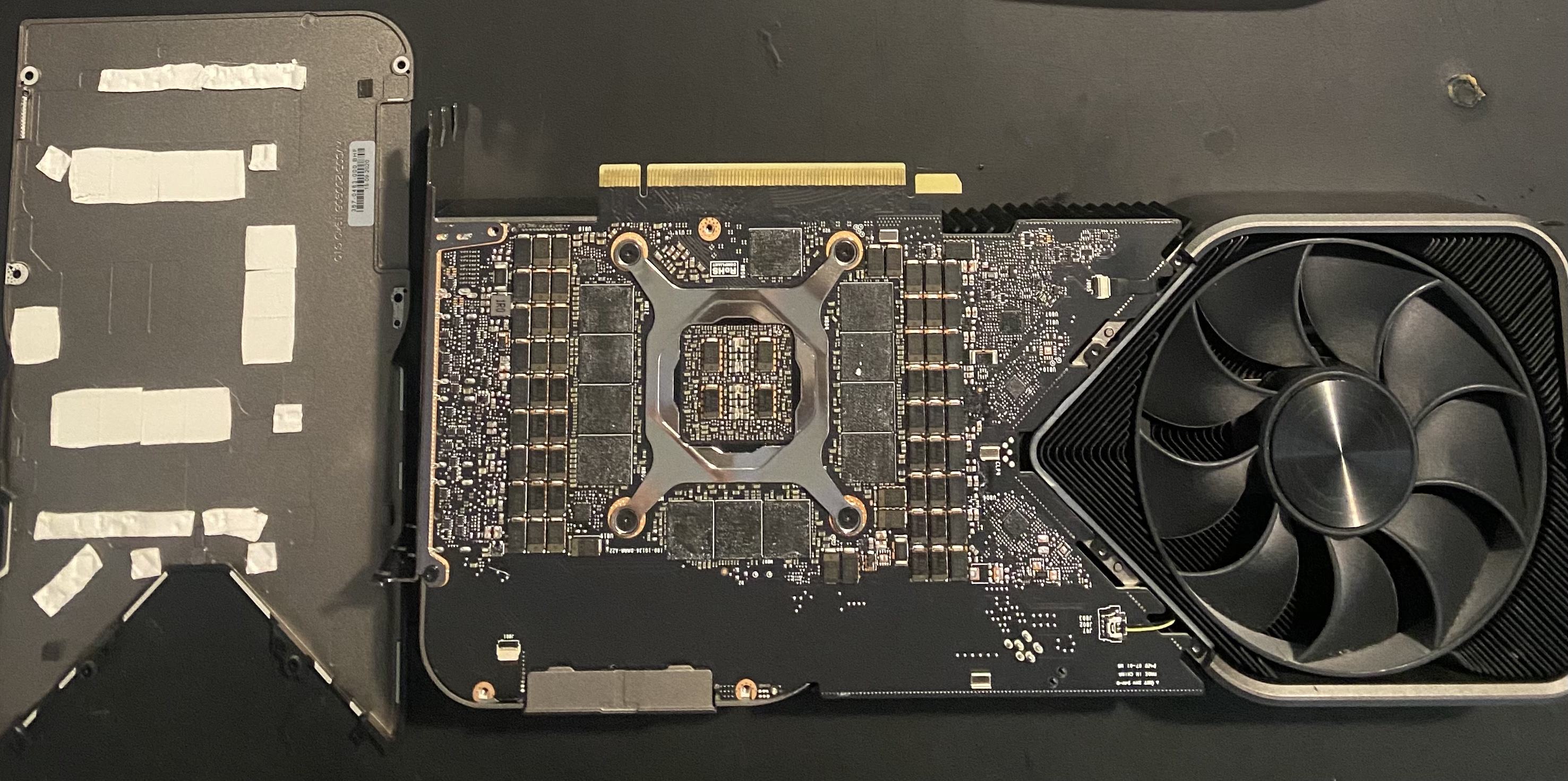

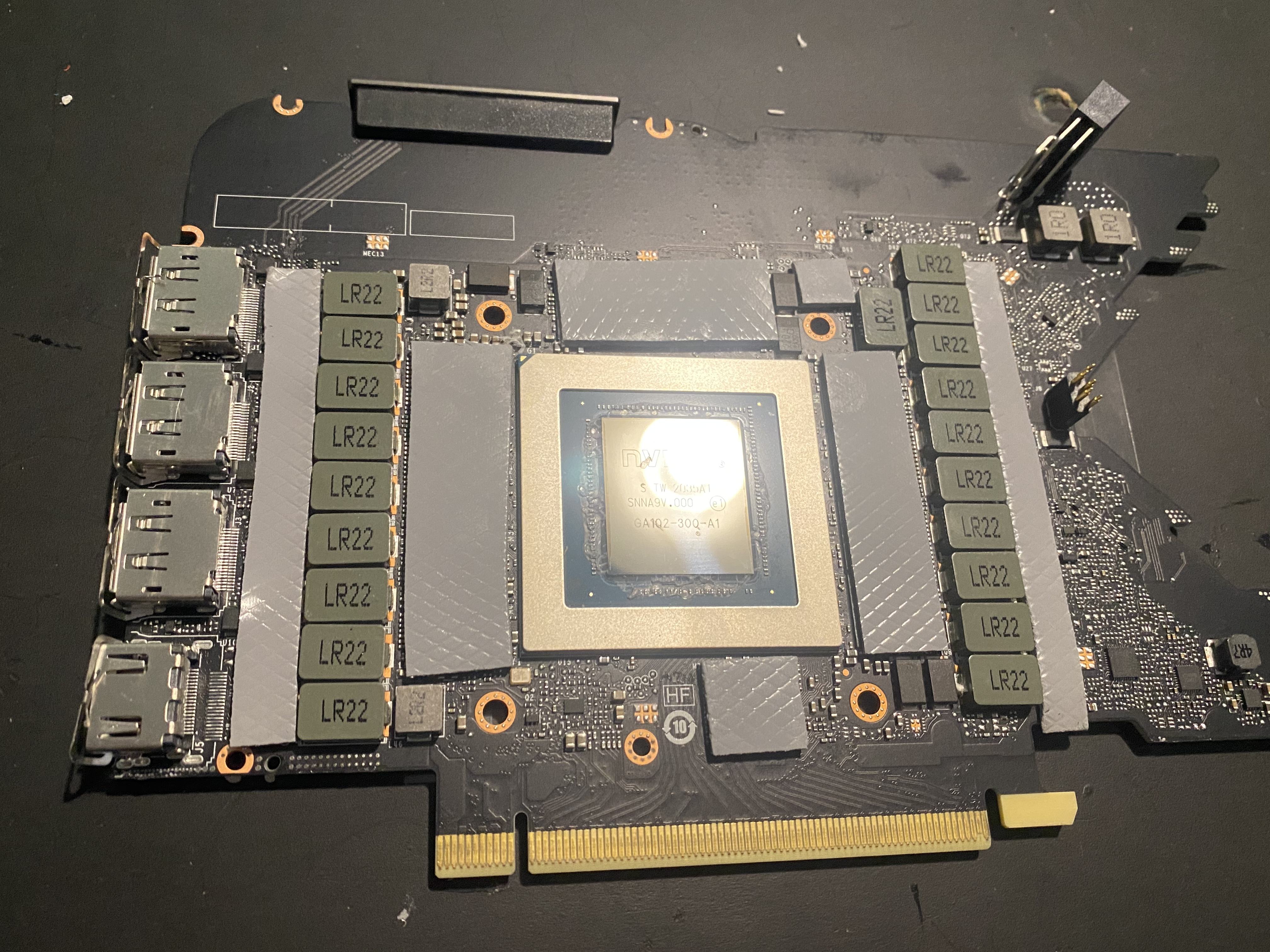

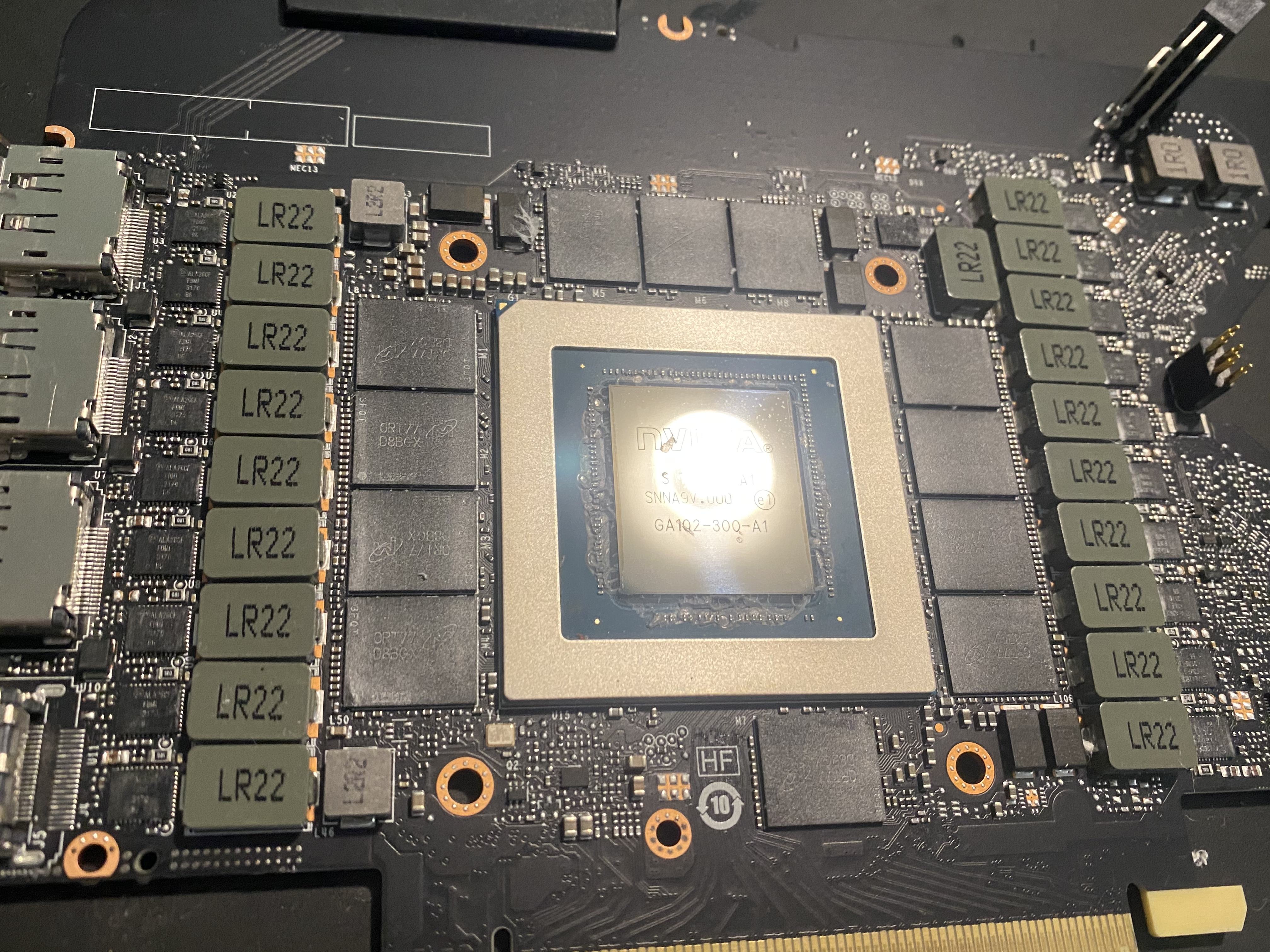

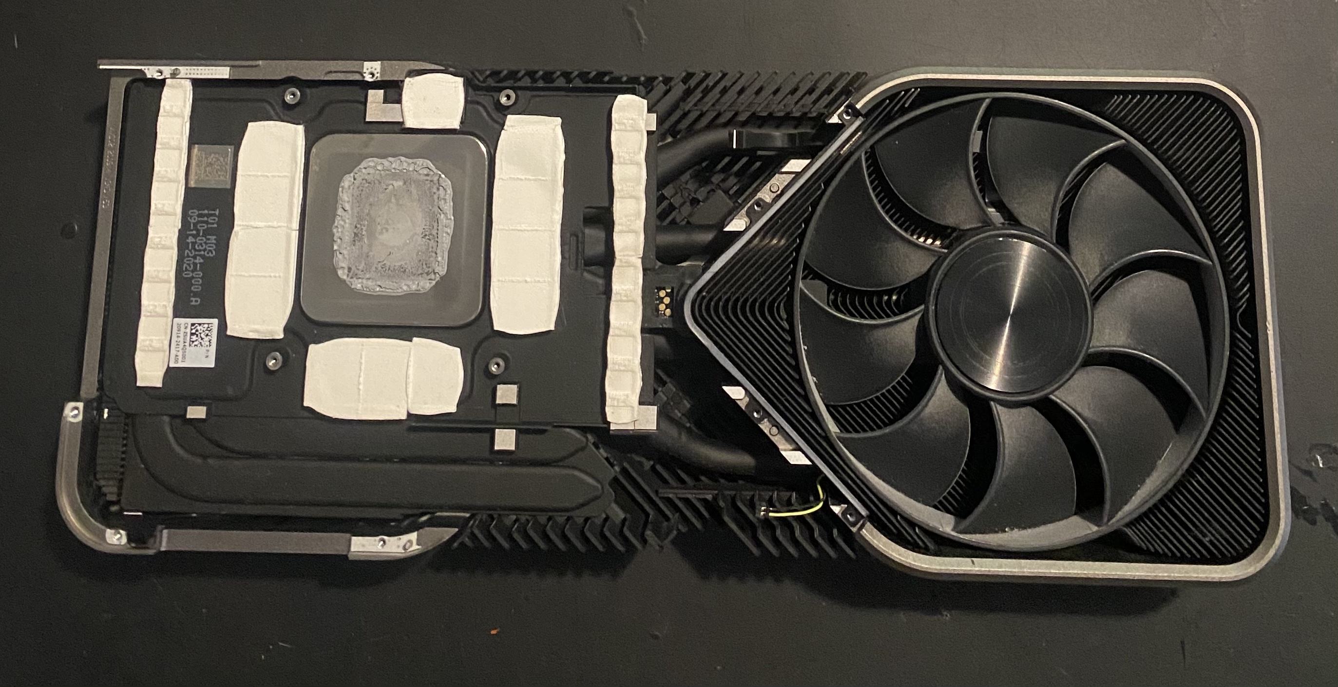

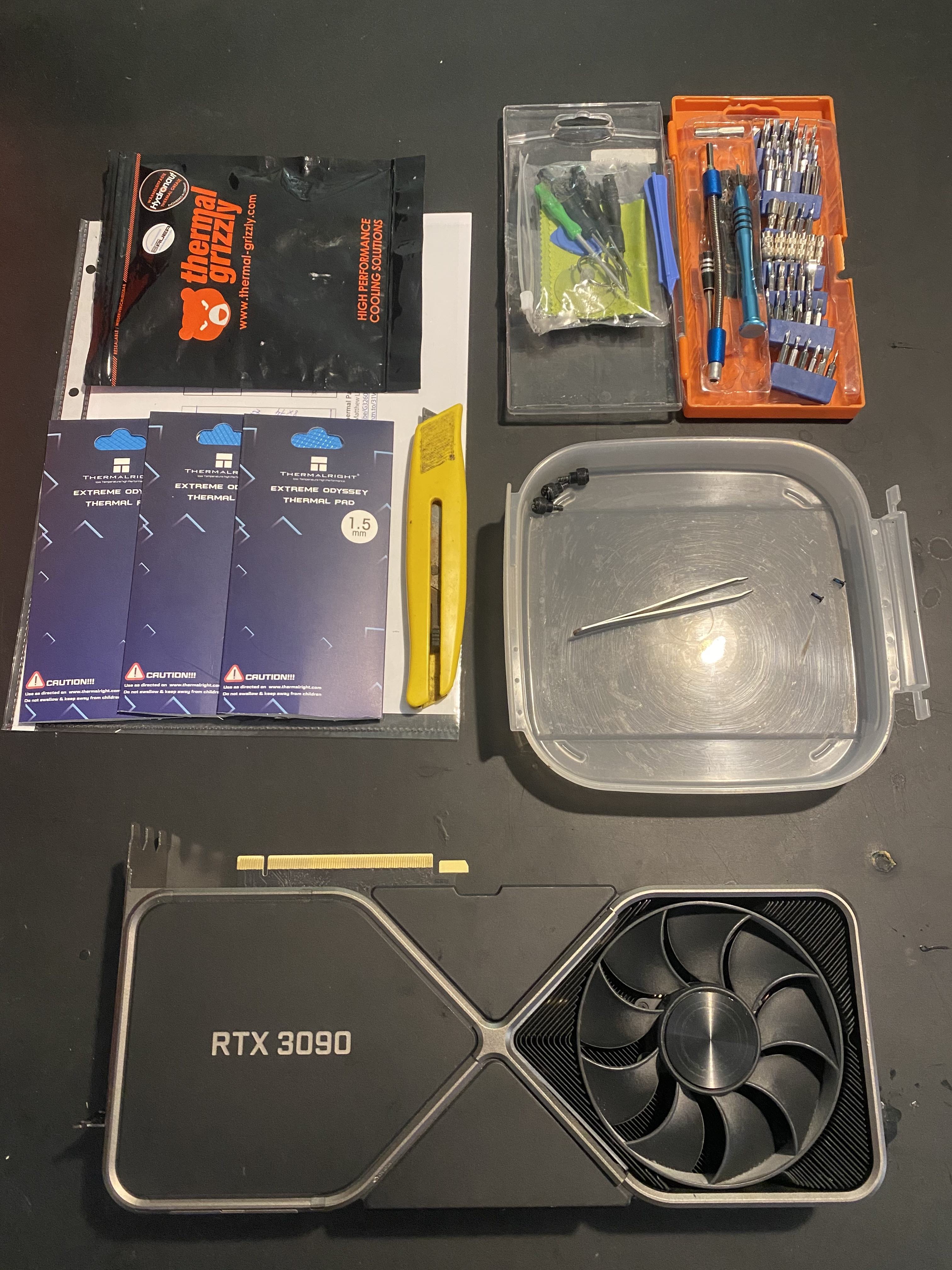

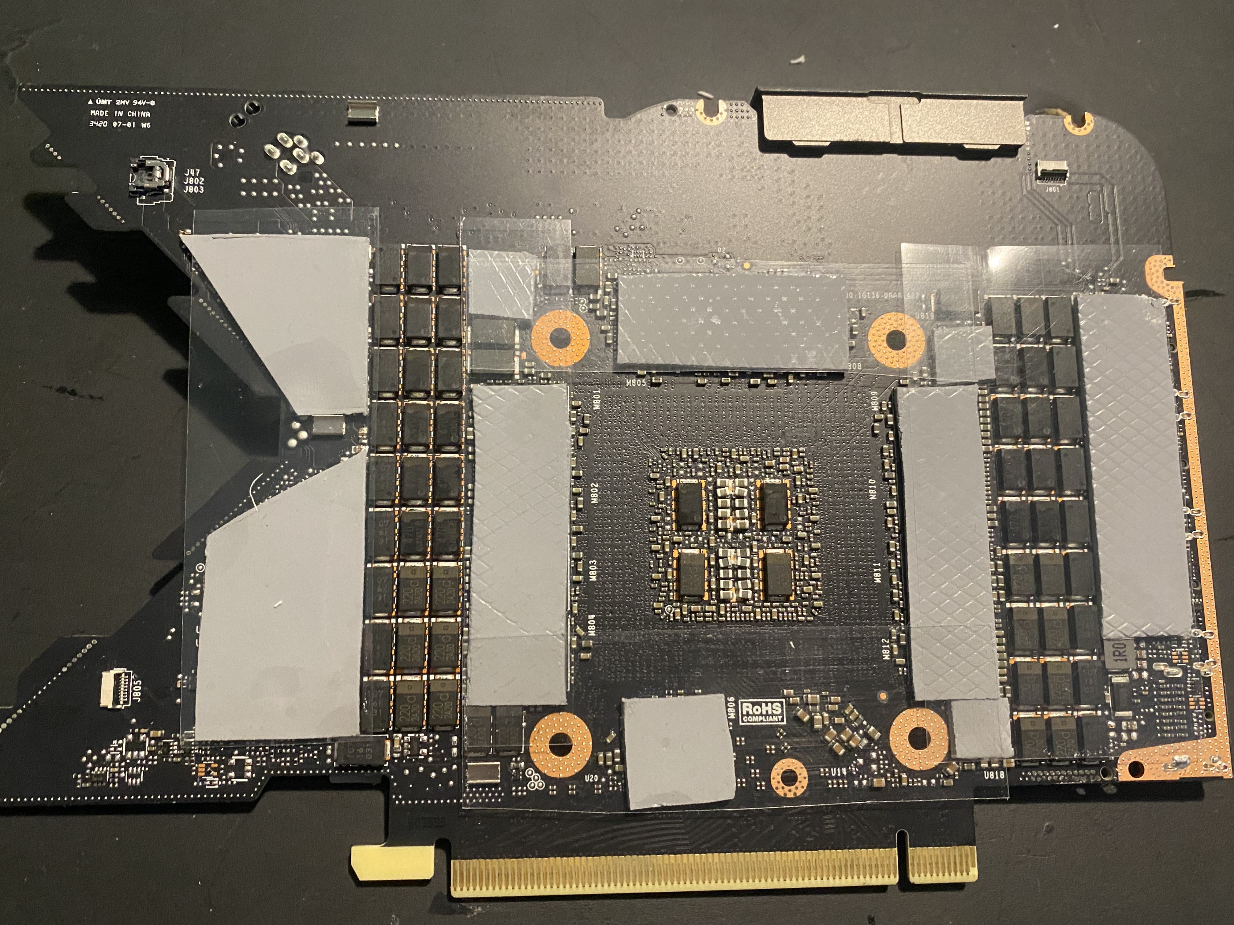

Hallo zusammen,
da ich meine 3090FE nun auch wieder in Betrieb habe möchte ich hier meine Erfahrungen mitteilen:
die Messwerte wurden nach 30Minuten Benchmark abgenommen.
die Lüfter laufen vorher / nacher bei fest eingestellter 50% (1275 upm) Drehzahl.
Temperaturwerte vorher:
- GPU 69°
- GDDR6x 102°
Temperaturwerte nachher:
- GPU 62°
- GDDR6x 84°
für mich war der Umbau eine erfolgreiche Sache, kann den Austausch der Wärmleitpads empfehlen. (y)

Dein Ergebnis lässt nur einen Schluss zu, wenn muss man Vorder und Rückseite machen. Die Rückseite habe ich genauso wie du gemacht und es hat kaum bis nichts gebracht. Die Speicherchips auf der Vorderseite werden wohl auch recht heiss.
Werde da aber vorerst nichtmehr rangehen, GPU Temps stimmten eh schon immer und Ramtemps sind hoch aber unter Kontrolle.
