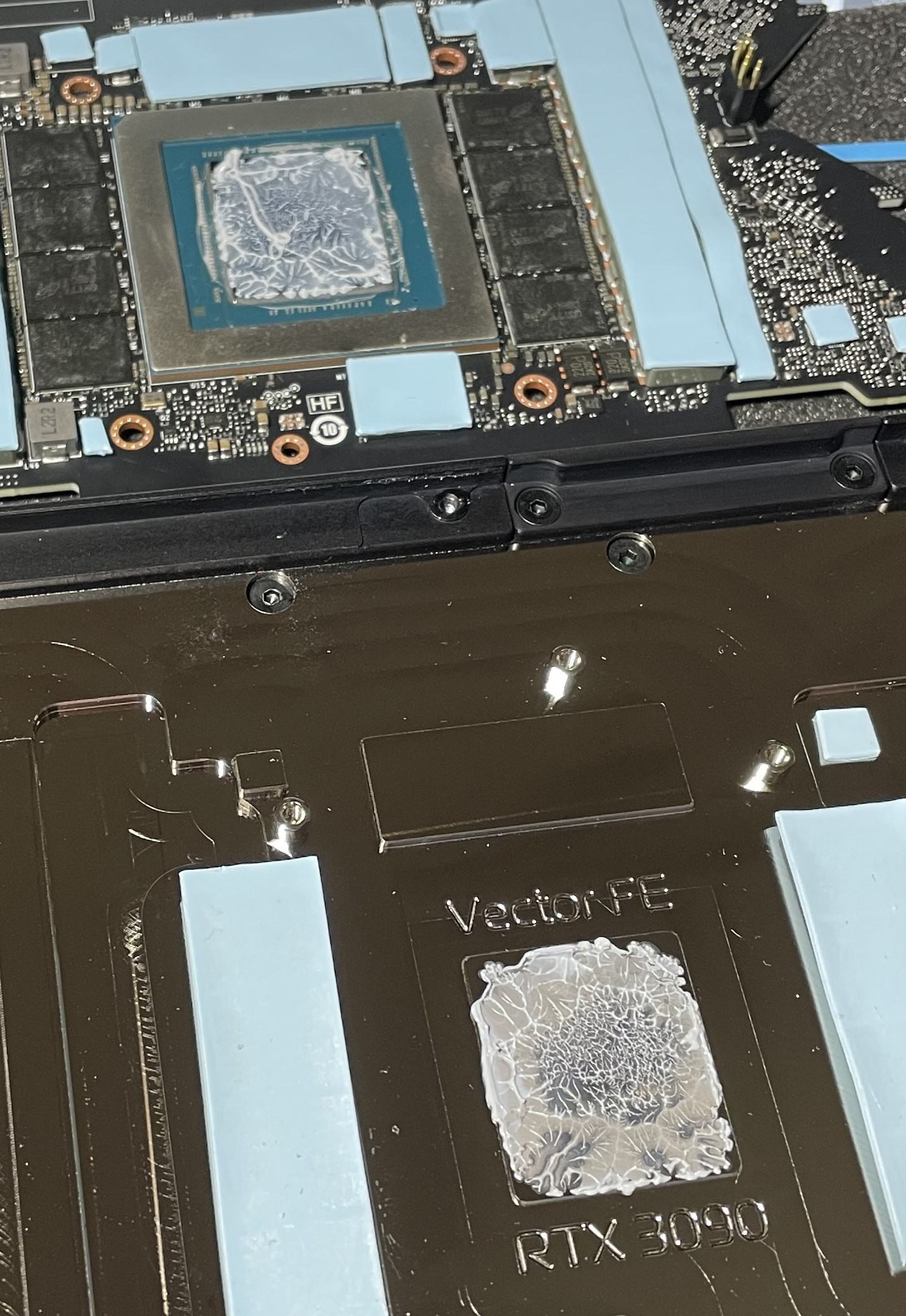

zur verwendeten Wärmeleitpaste bei @SH:
Kryonaut
Aber ich denke nicht, das das hier der größte Einflussfaktor bei den Werten von SHs Karten-Kühler-Kombi ist.

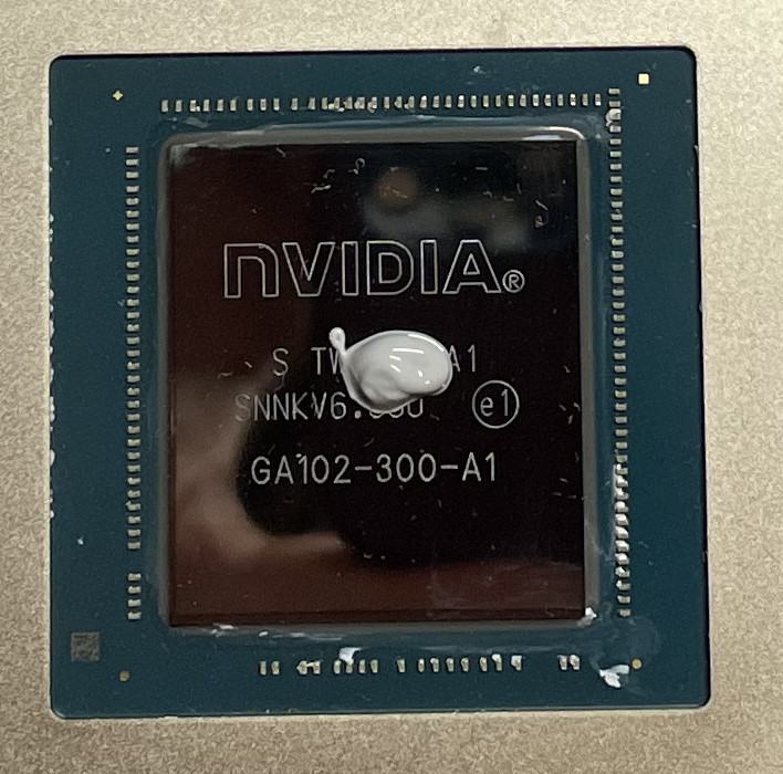

Es hat für mich bei der Montage direkt 2 Indizien gegeben, anhand derer ich direkt gedacht habe: Das Delta wird richtig gut werden.
1. Das Abdruckbild mit dem ersten Klecks Wärmeleitpaste
Nachdem ich da bei der ersten Anwendung von Kryonaut beim Verstreichen verzweifelt bin, mache ich seitdem immer nur einen Klecks in die Mitte und verteile
es durch die Montage des Kühlers
Von der Menge her ist das immer in etwa so viel (leider nur Beispiel von einer Ref-Montage, da ich gestern den Klecks nicht wie sonst fotografiert habe):

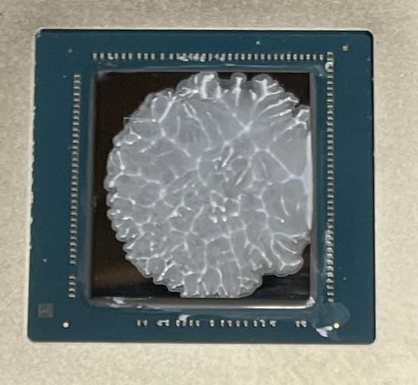

Bei einer Karten-Kühler-Kombination mit geringerem Anpressdruck schaut das Abdruckbild dann unter Umständen nur so aus:
Bei SHs Kombi hat die Wärmeleitpaste aber direkt mit dem ersten Klecks fast die ganze Fläche benetzt:
Bei dem Bild hatte ich schon an den Stellen, die blank beblieben waren, Wärmeleitpaste nachgekleckst.

Jetzt wäre es interessant, wie das Abdruckbild bei @isoO ausgeschaut hat.

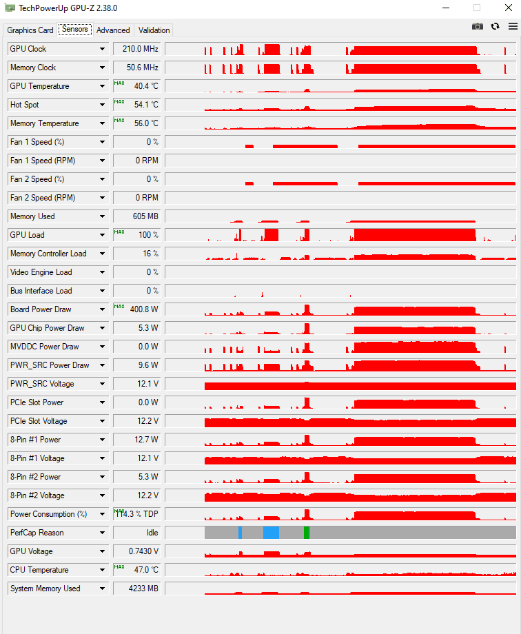

@SH

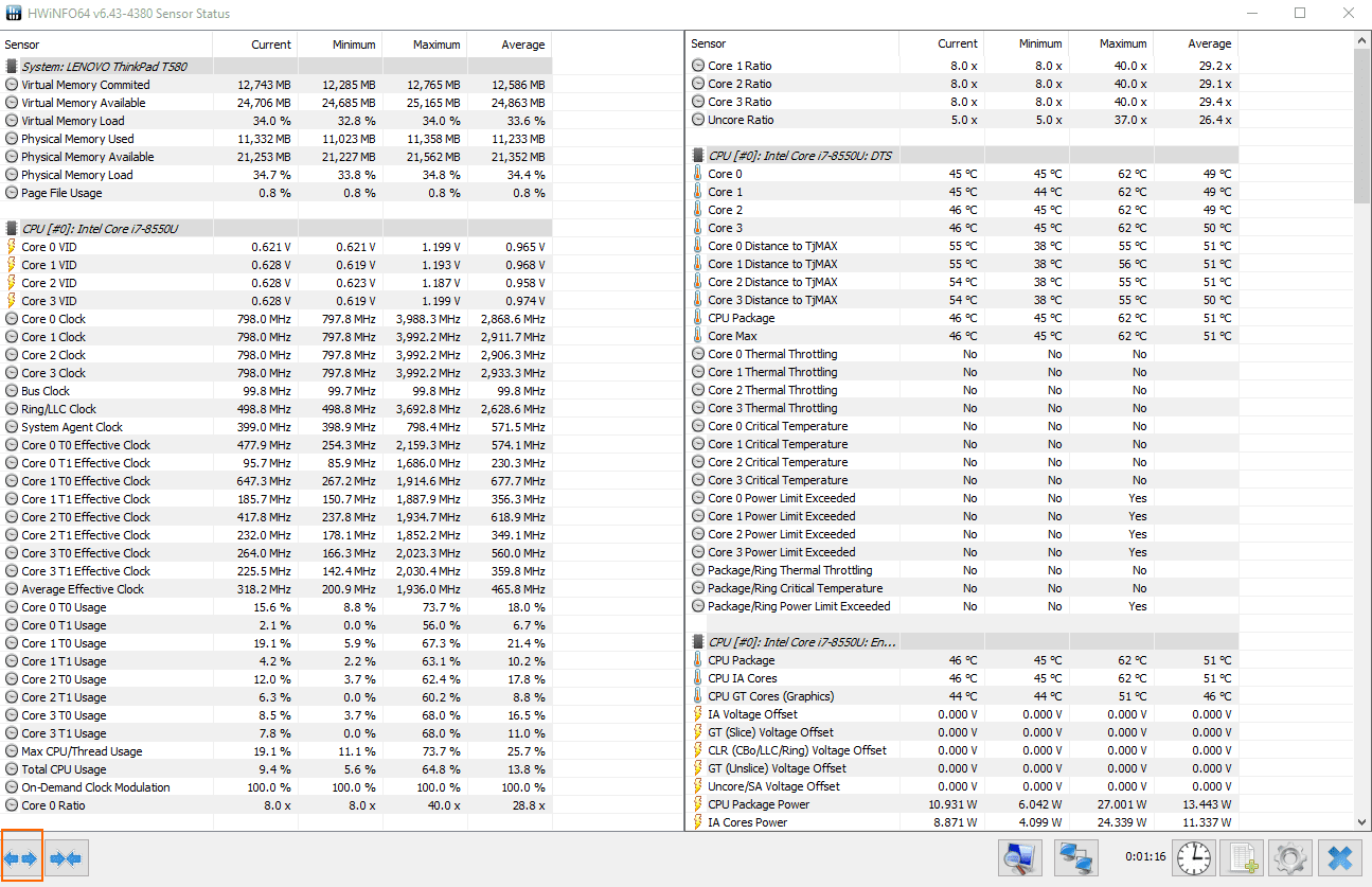

und am besten erneut mit HWInfo aufnehmen.
Hierzu noch kurz nach Start des Mining-Tools das Logging zurücksetzen:
Hierüber kannst Du HWInfo "aufklappen":
Das geht mehrmals. So hast Du dann mit einem Screenshot alle Werte auf einmal.
Und wenn es in Sachen Mining besser vergleichbar sein soll, dann bitte noch die folgenden Einstellungen:
GPU-Offset: -300MHz
VRAM: da hatte ich für meine Tests +800MHz. Aber da darfst Du gerne mehr nehmen, wenns stabil ohne Leistungseinbusen läuft.
Powerlimit: ca. 284W
Jedenfalls werden einem für die 3090 Einstellungen dieser Art empfohlen um die Effizienz zu optimieren.
Ich habe sie aus den folgenden Gründen vorgenommen:
Bei meinen Tests zu den VRAM-Temps ohne Mining habe ich als Haupttreiber der VRAM-Temp die GPU-Temperatur bzw. deren Leistungsaufnahme ausgemacht.
Ist die niedriger, sind die VRAM-Temps niedriger.
Bei dem Test mit dem Mining wollte ich aber die Temperaturen betrachten, die durch Eigenerwärmung der VRAM-Module entstehen und nicht durch das, was von der GPU an diese abgegeben wird. Daher die Begrenzung bei der GPU um diese aus der Gleichung zu nehmen.
Lässt man hier die GPU unnötig Energie verbrauchen, wird man höhere Temperaturen haben, als man bei Mining im Idealfall haben könnte.

Habe ich das richtig verstanden - Du hast einen Klecks in die Mitte gemacht, den Kühler verschraubt, wieder abmontiert und in den Ecken, wo WLP gefehlt hat, ein kleines bisschen noch drauf gemacht?
@UdoG
ja, korrekt.
Bei Kühlern, bei denen zu Beginn mehr nicht benetzt gewesen ist, habe ich den Kühler danach sogar nochmal abgenommen.
OK, danke. Meine FE liegt gerade demontiert vor mir. Hast Du den Speicher auch vorsichtig mit Isoprop gereinigt? Sind leicht gräulich durch die vorherigen Pads.
Die Module sind bei @SHs Kühler soweit sauber gewesen. Daher habe ich da nichts gereinigt.
Vielleicht eins noch zu meinem Vorgehen mit der Wärmeleitpaste:
Hat man eine Kühler-GPU-Kombi, die auf eher wenig Anpressdruck kommt, dann könnte es sein, das man damit zu wenig Wärmeleitpaste aufträgt.
Ich hatte eine Konstellation, da hat mir der Hersteller des Kühlers nach Sichtung des finalen Abdruckbildes dazu geraten, noch Wärmeleitpaste zu ergänzen.
Nachdem ich das getan hatte, ist das Delta noch etwas besser geworden.
Bei so einer Konstellation könnte ich mir vorstellen, das man mit unterschiedlichen Wärmeleitpasten unterschiedlichere Ergebnisse bekommt, als bei der Konstellation,
bei der der Anpressdruck eher hoch ist.

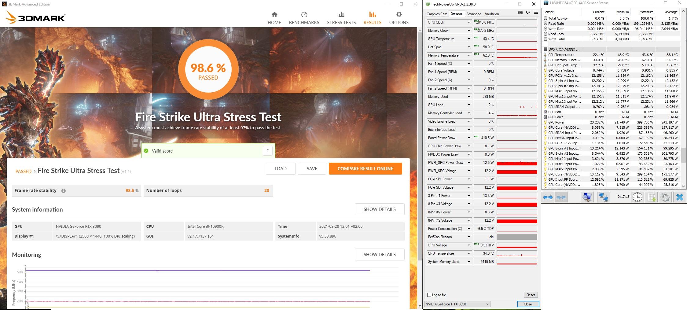

So sieht es nach 20 Runden Loop FireStrike Extreme aus:
