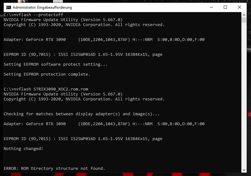

Hmm, steh grad aufm Schlauch.
Wollte das Silent auf der Strix ersetzen
error: rom directory structure not found
Was mach ich falsch. :unsure:
Andere Version von nvflash versucht?

ist die neuste :/

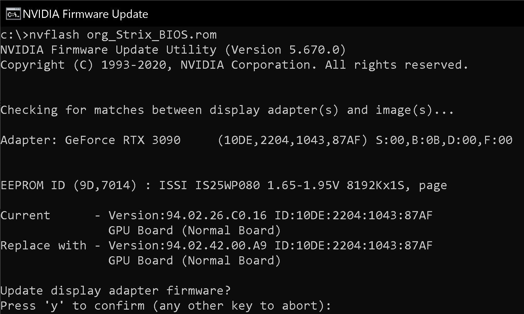

Und sieht es bei dir so aus? (ID muss gleich sein)
edit:
Dein nvflash ist "alt" !!! (laut deinem Shot oben) ;)
Probier das...

Hab mehrere NVflash probiert. Die letzte(screnn) war die version, mit der ich meine Trio geflasht hatte.
Ich wechsel mal aufs Perfbios

Das org bios flashen ging ohne probleme. Nur das XOC2 nicht... der selbe Fehler.
Seltsam...
Und die neue Version nvflash hast du probiert aus dem Link? Mit der hab ich es gemacht
Hier mal die MD5-Checksumme...
431dae48fb87aeaaaf6715953a29abfd *STRIX3090_XOC2.rom

Nochmal saugen und verifizieren
Habe sie auch nochmal gesaugt - MD5: "431dae48fb87aeaaaf6715953a29abfd" stimmt

Der Editor hats nicht gebracht. Mit notepad ++ passte das umbenennen dann. Is nu drauf das xoc2 :d
Habs in Total Commander umbenannt und verifiziert. Aber dem CRC-Checker ist es völlig egal, wie die Datei heisst (bei meinem zumindest)
