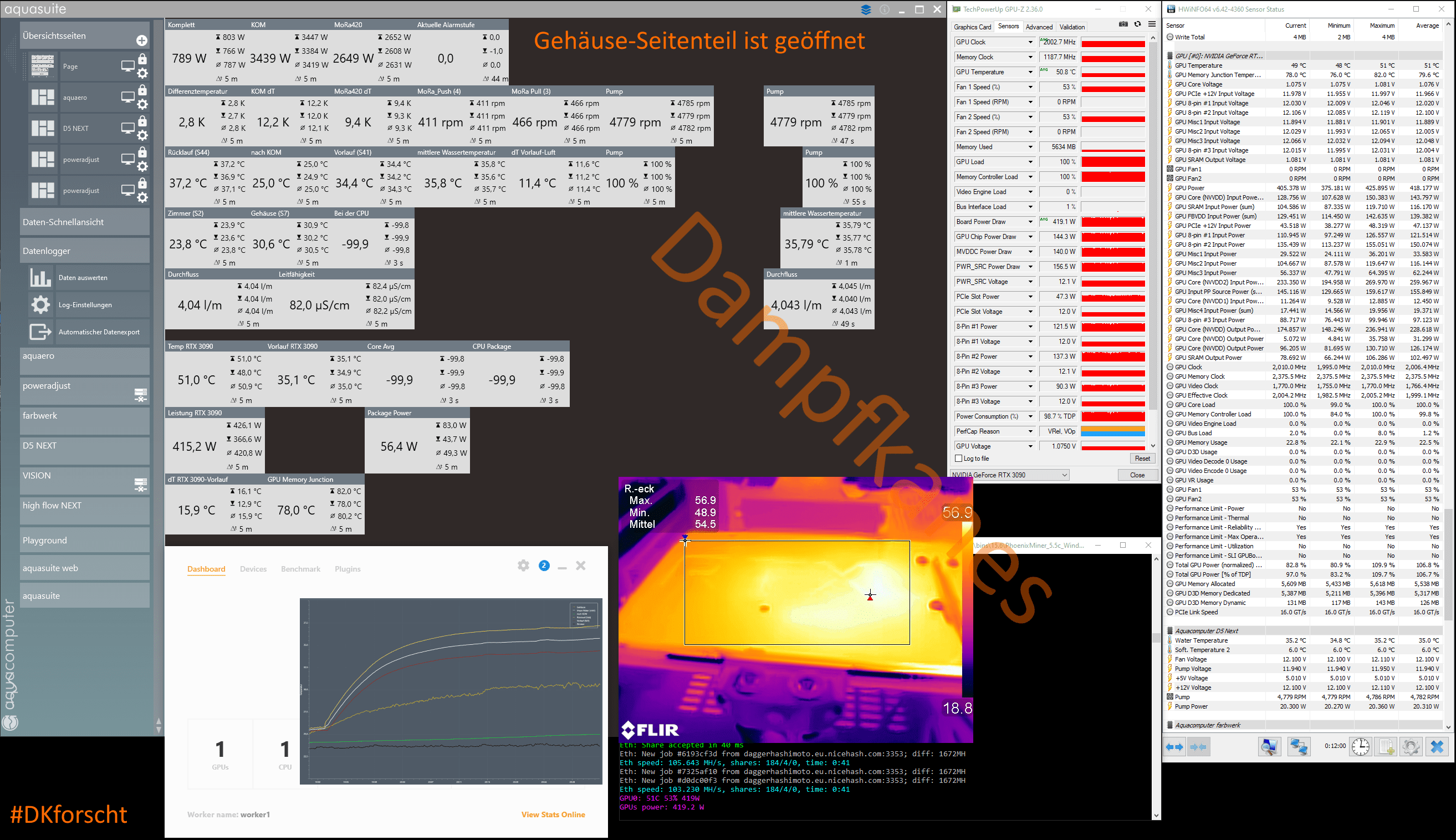

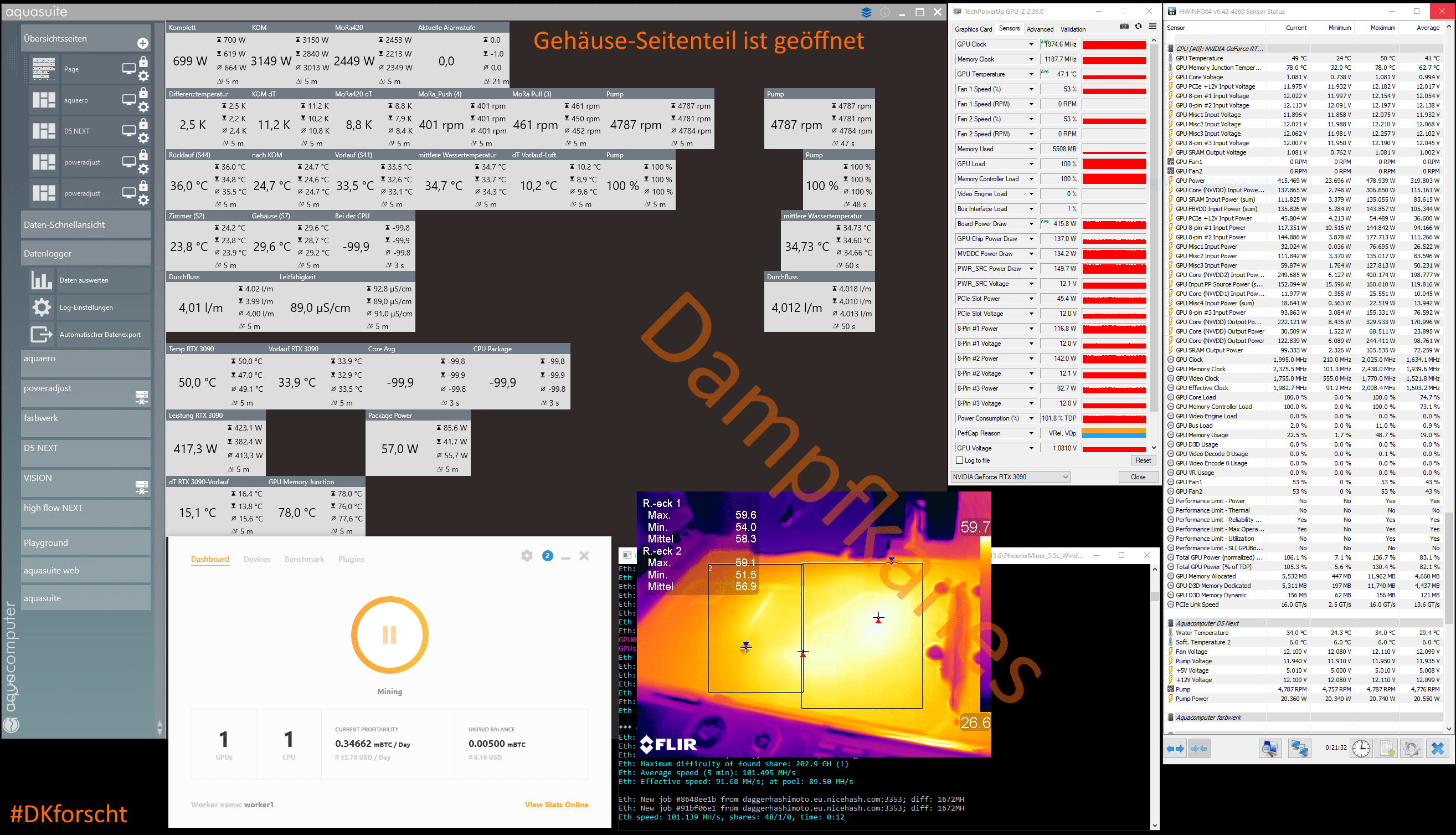

Nun habe ich die Mining-Last auf die Karte bei montierter Backplate los gelassen:
Wie man anhand der Vorlauf- und der Rücklauftemperatur sieht, habe ich recht genau den gleichen Moment (Wakü ist noch nicht im statischen Temp-Zustand gewesen) erwischt:

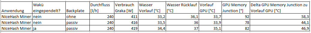

Um auszuschließen, dass das Ergebnis zu sehr geschönt wird, weil die Wakü noch nicht im statischen Zustand gewesen ist, habe ich dann noch laufen lassen, bis der Zustand erreicht gewesen ist.
Hier die Daten dazu:
Wenn man die Differenz der ausgelesenen VRAM-Temperatur in Relation zur Wassertemperatur am Zulauf der GPU heranzieht, hat sich aber nicht mehr viel getan.
Nimmt man die angezeigten Max-Werte, ist das Delta dann um 3°C schlechter gewesen.
Mit absolut ca. 80°C wäre man aber noch ein gutes Stück von 110°C weg.

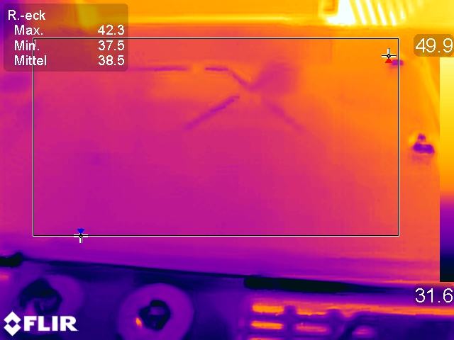

Und ja, eine Alu-Backplate, die laut Wärmebild ca. 55°C warm ist, die fühlt sich mit der blosen Hand richtig heiß an.
Ich habe meine Hand nur sehr leicht angelehnt, um ein Gefühl dafür zu bekommen.
Nach Wegnahme der Last habe ich dann nach ca. 7Minuten erneut ein Bild gemacht:
Die Wärme ist (jedenfalls in meinem aktuell offenen Gehäuse) auch wieder sehr schnell aus der Backplate draußen.
