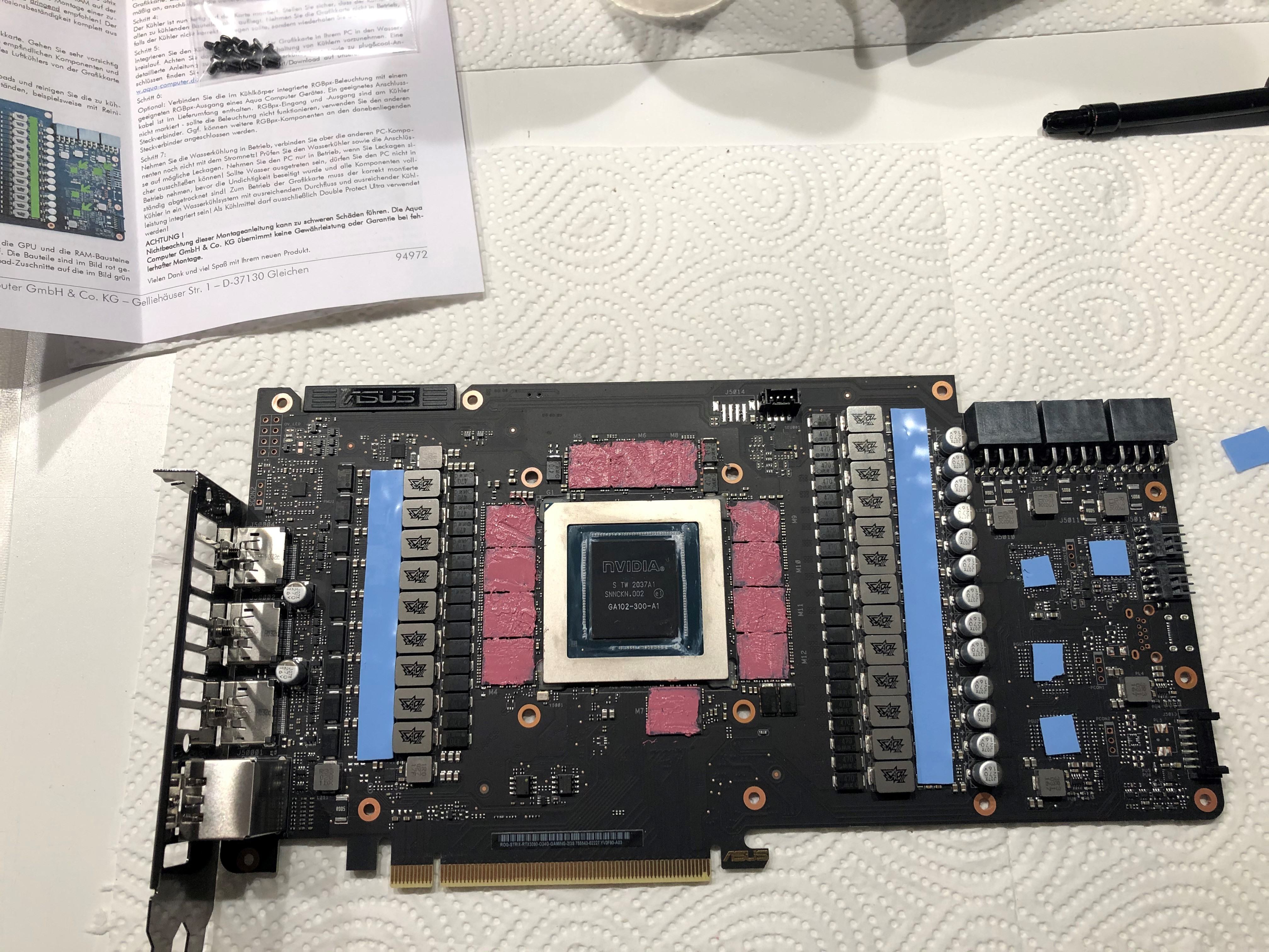

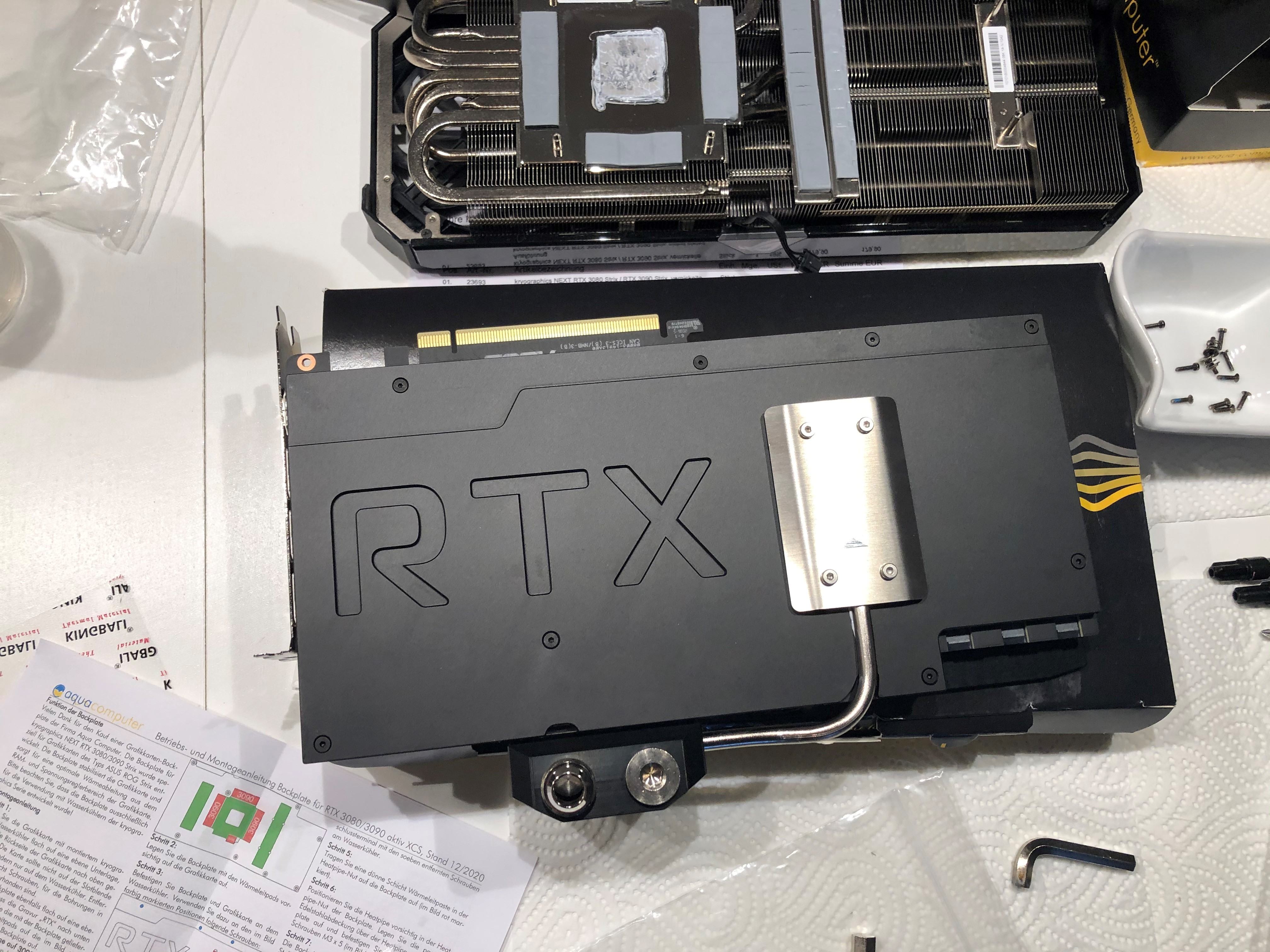

Mein kryographics NEXT RTX 3090 Strix, vernickelte Ausführung ist heute angekommen hab LM drauf und ein Delta von 10 -11Grad

Foto von Umbau😀?
Ich find es ja bei Aquacomputer immer so geil das keine Wärmeleitpads auf dem Ram verwendet werden und über Paste gekühlt wird.

Ich hab nicht so viele Fotos gemacht . LM auf der GPU Conductonaut und RAM hab ich Kryonaut Extreme Wärmeleitpaste

Mit was hast du die Kondensatoren um die GPU versiegelt zum Schutz vom LM?
Hast du noch ein Foto im verbauten Zustand ?

Kapton / Polyimid Klebeband
im Gehäuse kann ich dir eins machen

Hat sich das Band gut um die Kontakte geschmiegt?

Werden ganz rechts (unterhalb der 3 Buchsen) echt nur 4 Teile gekühlt? :oops:
Beim EK sind es 8 (siehe weiter oben - #13.770). Also alle 5 Spulen (oder was das für Metallblöcke sind)
Einzig der eine vielpolige Baustein (neben den 2x 4 nackten Pins) wird bei EK nicht gekühlt (bei dir schon)

Wie unterschiedlich das gehandhabt wird, hat mich auch erst überrascht. Nachdem ich meine Karte umgebaut und studiert habe, muss ich aber sagen: Was manche Blockhersteller da alles mitkühlen, fällt für mich in die Kategorie „Weil wir es halt können“. Der Originalkühler hat da hinten auf dem PCB keinerlei Kontakt und bläst nur heiße Luft drauf. Unter Wasser, mit ohnehin massiv kühlerem PCB, kann man sich die Kühlung der Spannungscontroller imho getrost schenken. Ob man Spulen kühlen sollte, ist eh so ein Thema für sich...
