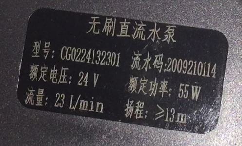

Und da hab ich direkt mal eine Frage an alle...
Bekommt man einen gebrauchten Bykski-Kühler (für die Strix OC und FTW3 Ultra) wieder zu einem fairen Preis (für Käufer und Verkäufer) gut los?
Würde den gezwungenermaßen als "Übergangskühler" nehmen, bis WC und AC was mit aktiver BP liefern kann (kann wohl bis April dauern, denke ich mal :rolleyes2:)
Möchte endlich mal mein "neues Produkt" ausprobieren...
Besteht aus 2 Kompressoren, wiegt insgesamt über 50kg, mit ca. 2.500W Kühlleistung und bescheidenem Pümpchen :fresse:
Du hast eine 2k€-Grafikkarte und fragst dich ernsthaft, ob du bei einem Wasserkühler 50,-€ verlieren könntest?
