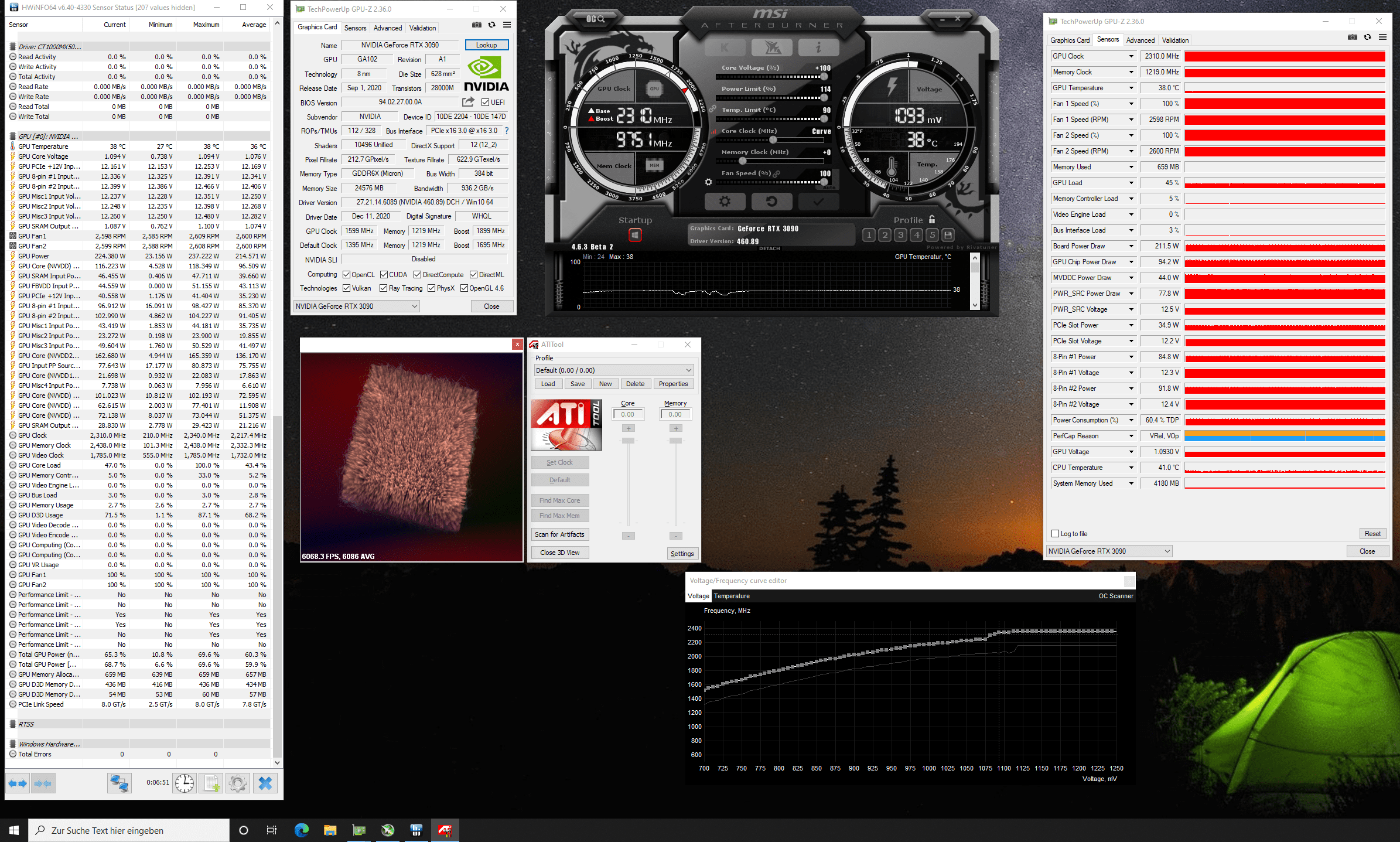

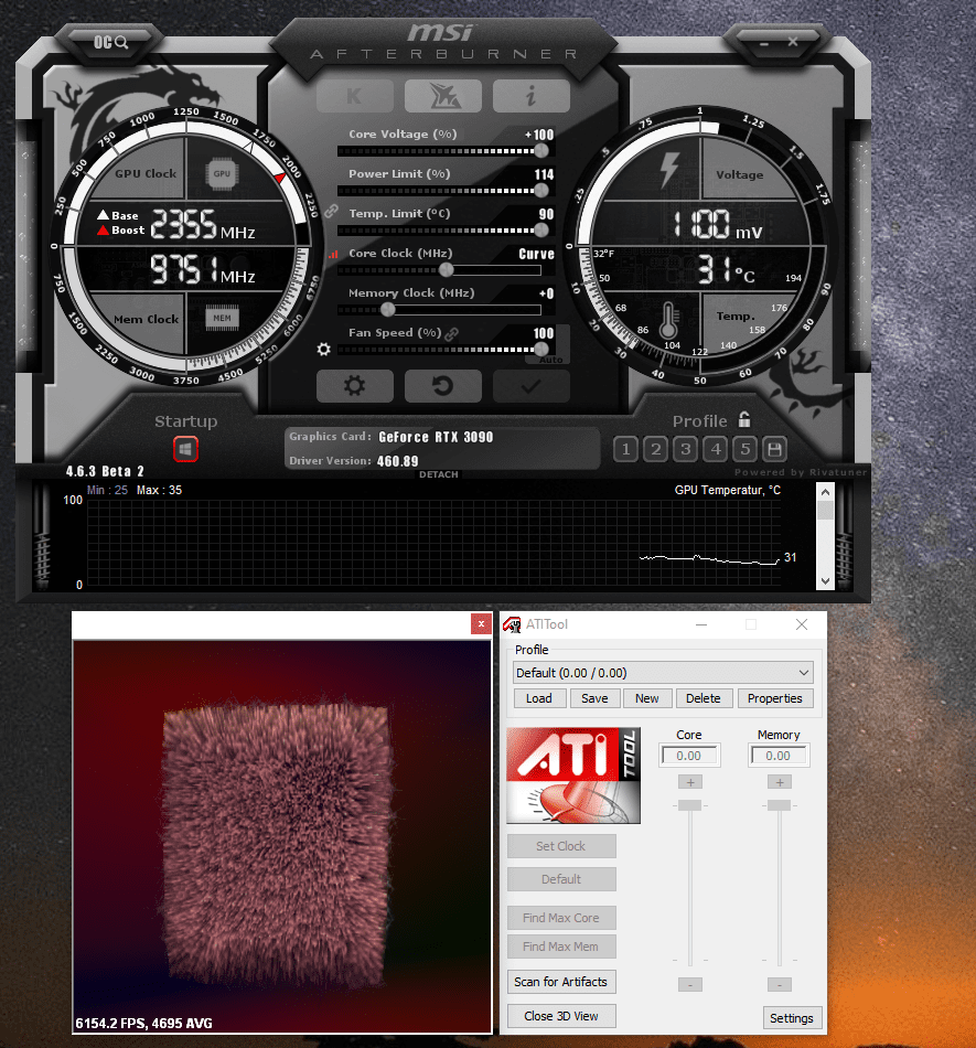

Du musst die Spannungsreglung/überwachung freischalten, achte dabei drauf welche MSI Afterburner Version du nutzt ich hab 4.6.3 Beta 2 da geht auch die Überwachung.
Dann Schieberegler hochziehen, wichtig ist die Temp der GPU beim Test meine Karte schafft da 2295Mhz bei 34Grad und 2310 bis 32Grad, also 30-45Mhz schlechter als die besten.
Noch kühler gehen auch 2325Mhz.
Danke für die Anleitung, mit der Beta kann ich endlich die Spannung erhöhen. Nichts dass es bei der FE einen praktischen Nutzen hätte. :lol:
Temps sind weniger gut bei mir, nach ein paar Minuten habe ich 37-38°C auf der Uhr.

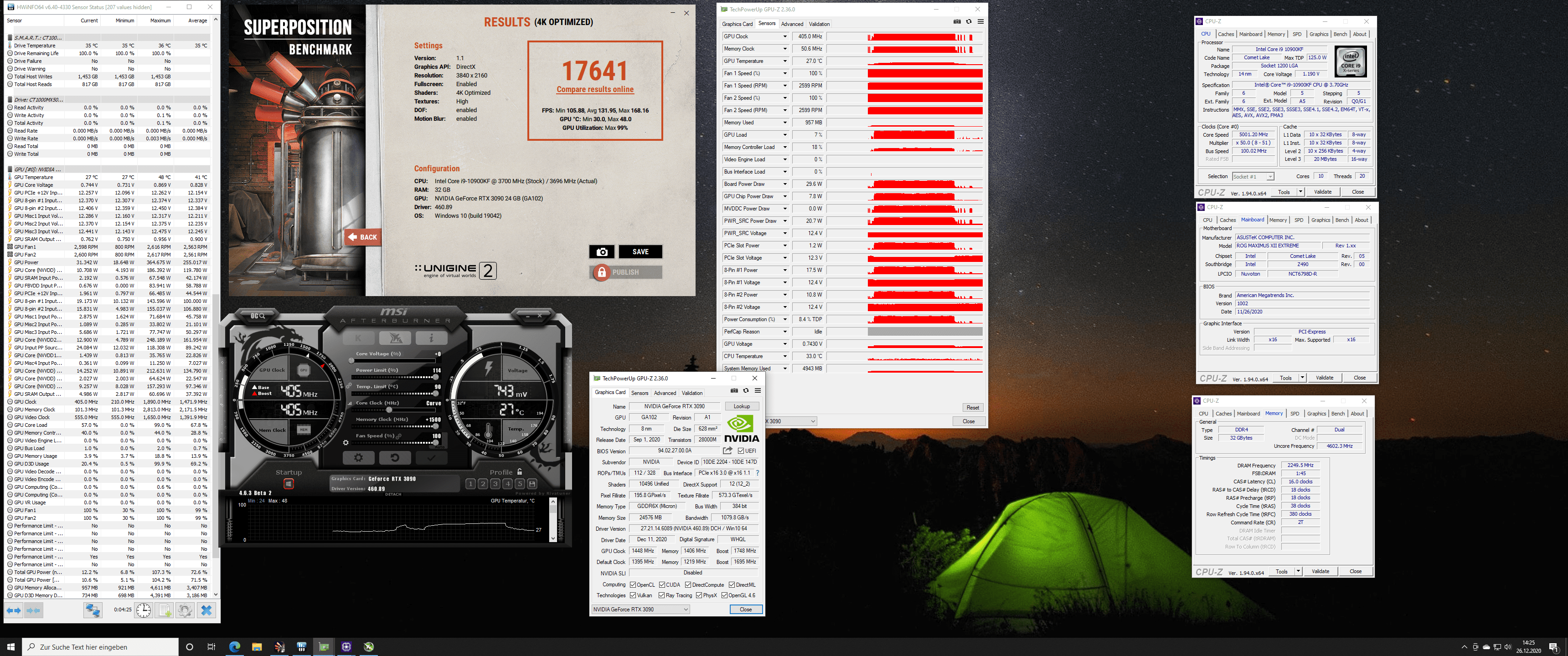

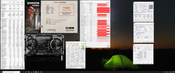

Ich habe fix Superposition 4k getestet, zwischen +1250 und +1500 auf dem Speicher hat sich beim Score nix getan. Wie testet man das am besten?

Ich kann dir sagen das ich bei TimeSpy bei +1500 meine Punkte leicht runtergehen, so bis +1450 skaliert das bei mir noch.
Der erste Graka Test bei Timespy skaliert gut mit Speichertakt.
Du hast ne Top Karte erwischt, da würde ich 20mOhm Shunts rauflöten, 25%, dann hast du 500W.
