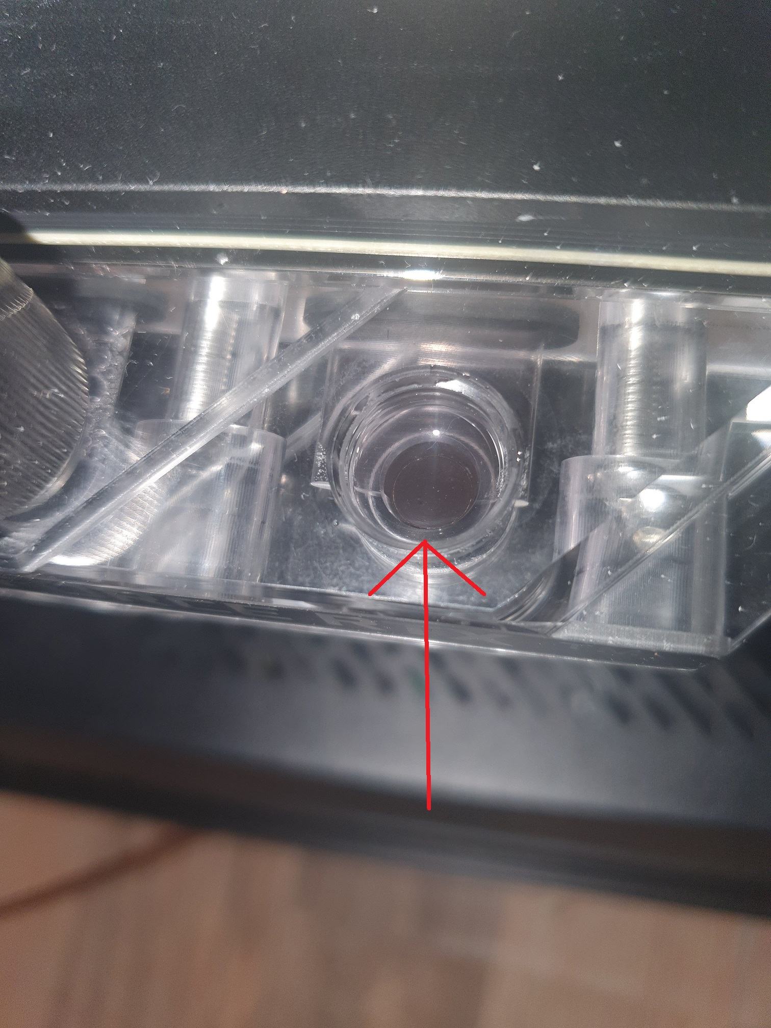

Jedenfalls hat ein Anwender mit einem Bohrer nachhelfen müssen.

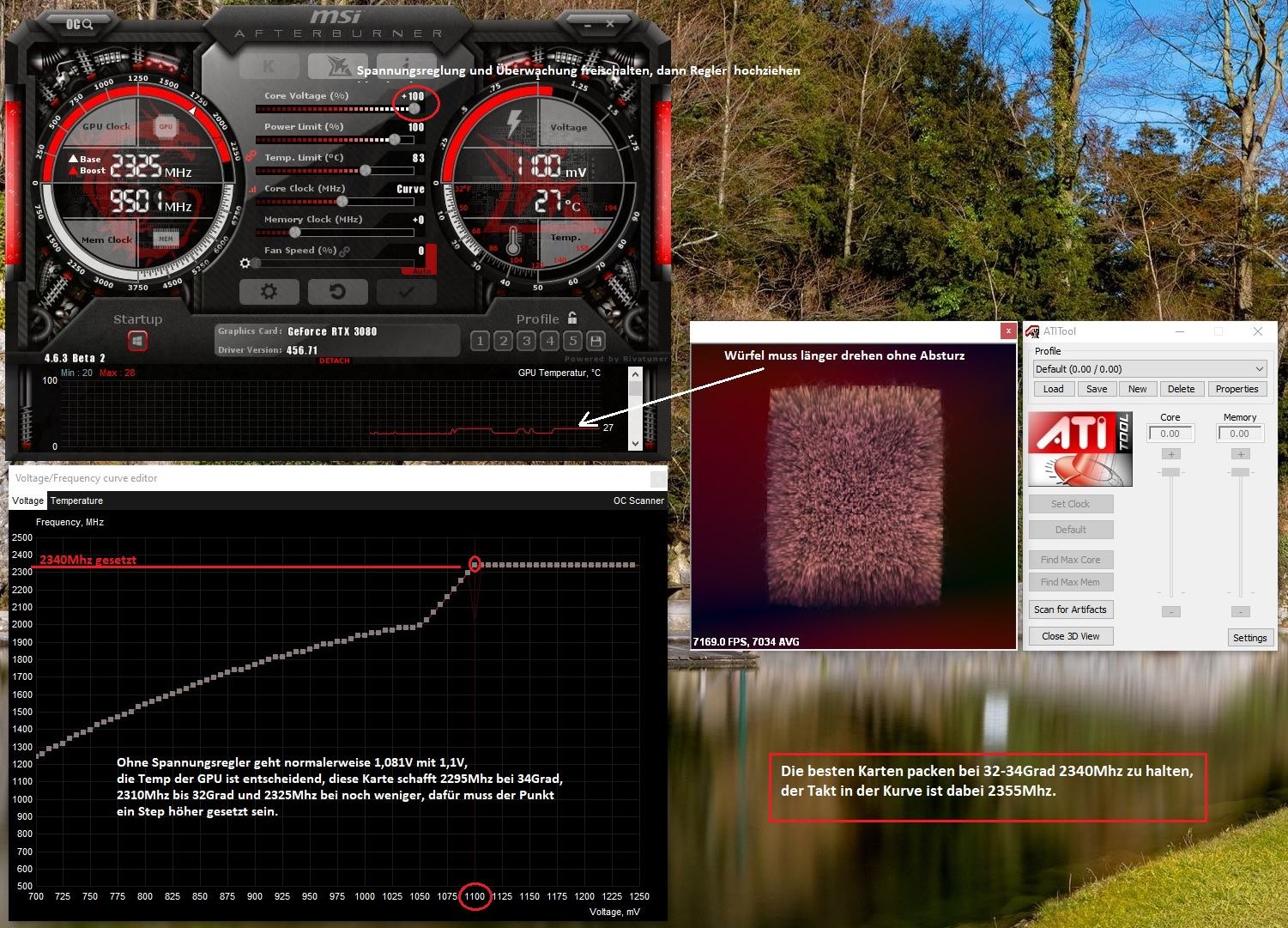

Mit etwas Aufwand kann man der realen GPU-Temp auf die Schliche kommen
Du musst die Spannungsreglung/überwachung freischalten, achte dabei drauf welche MSI Afterburner Version du nutzt ich hab 4.6.3 Beta 2 da geht auch die Überwachung.
Dann Schieberegler hochziehen, wichtig ist die Temp der GPU beim Test meine Karte schafft da 2295Mhz bei 34Grad und 2310 bis 32Grad, also 30-45Mhz schlechter als die besten.
Noch kühler gehen auch 2325Mhz.

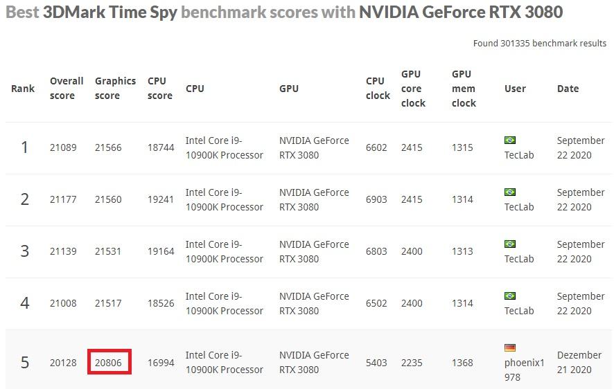

Ich wollte am Anfang wissen ob mein Chip was taugt, danke nochmal an alle die getestet haben, mein Chip ist einer der "besseren" und mein Speicher geht bis ca. 1450Mhz,
deswegen hab ich die 3080TufOC dann behalten und die 3090StrixOC von Amazon zurückgeschickt ohne zu testen.
Das max. was mein Chip so halten könnte scheint 2220-2235Mhz zu sein, wenn er kühl genug ist, heißt richtige Goldperlen sollten da bis 2235-2250+ packen in kalt
ohne Leistungsbegrenzung.
Das das auch mit OC dann passt und Shuntmod bestätigt mir TimeSpy, ich denke wenn jemand mit ner Goldperle und genug Watt testet geht 21k Grafikscore mit ner 3080.
Mich begrenzt auch noch die Wattzahl, aber 2205Mhz AVG konnte ich halten im Test.
Ich würde das auch gerne mal testen - oder macht das unter Luft keinen sinn? Die neueste AB und das Tool habe ich bereits - und was wären nun die nächsten Steps?
- Spannungsreglung/überwachung freischalten
- Schieberegler Spannung auf maximum
- Lüfter auf 100%
- Power Limit und Temp Limit bleibt auf Default - Speicher auch
... und dann einfach das Tool starten und auf die Temperatur achten? Brauche ich eine Curve?
Danke.
Hab das mal aus interesse getestet.
Also starten konnte ich mit 2250 MHZ @1,075V .
Mehr Spannung gibt er meiner GPU nicht laut GPU Z .
Alles darüber resettet der Treiber.

Ich hab das doch auch unter Luft getestet, mir gings ja drum ne Karte zu haben wo der Umbau auf Wakü und Shuntmod auch lohnt.
Du ziehst wie in dem Bild den Punkt bei 1,1V auf die gewünschte Frequenz und übernehmen, das wars.Kann sein das du das Fenster aufmachen musst um auf die GPU Temp zu kommen.
Aber der Test ist so halt reproduzierbar bei 32-34Grad und du kannst sofort sagen schlechter, guter oder Perlen Chip.
Das andere ist der Speicher dafür musst du die GPU am besten mit UV bei 0,8V und nen Takt was sie packt fixieren und dann gucken ab wann sie bei +xxxMhz auf den Speicher drosselt.
Sprich du weniger Punkte bekommst in Timespy.

Leider hat Igor´slab den Durchfluß nicht getestet, ich hab mich mit dem Alphacool Kühler richtig angeschissen, der frisst dir förmlich den Durchfluß weg über 100L,
das Teil ist beim Anschlußterminal stark verjüngt, durch den geringeren Durchfluß hast du auch etwas weniger Kühlleistung als beim EK, der nen vernünftigen Durchfluß bietet.
Ansonsten wären die in etwa gleichstark, vielleicht der EK 0,5-1Grad besser.
Da würde ich auf jeden Fall drauf achten, das ist nicht grade unwichtig, wer will schon seine Pumpen auf max. laufen lassen um auf brauchbaren Durchfluß/Kühlleistung zu kommen.
Mal davon abgesehen das der EK Out of the Box gepasst hat und beim Alphacool nen 0,5mm Luftspalt beim Speicher war.
Hier völlig Gaga, wegen billig Blindstutzen haben die das stark verjüngt, einer der Gründe wieso das so restriktiv ist.

Die Güte deiner GPU kannst du ganz einfach bestimmen, lade dir ATI Tool runter, zum Takt testen den Würfel drehen lassen.
Die besten GPU´s schaffen bei 1,1V 32-34 Grad GPU Temp 2340Mhz zu halten, heißt die starten mit 2355Mhz, was besseres hab ich noch nirgends gesehen, dann hast du nen Chip oberster Güte.
Speicher mit Timespy ab wann die Punkte weniger werden testen, besten schaffen +1400-1500 also max..
Werd ich auch mal testen. Habe aber (vorerst) "nur" 365W Powerlimit. 1,1V dadurch unmöglich!?
