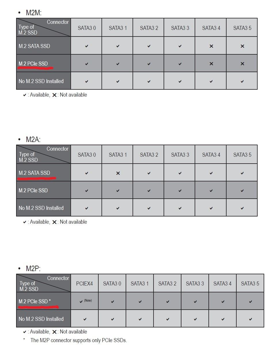

Was ich sagen wollte ist, dass wenn er M2 SSDs nutzt, keine PCie Lanes bei der Graka verliert.
Bin jetzt hellhörig geworden:
Habe auf nem Z390-Board alle drei M.2-Slots belegt, das tangiert den PCIe x16 Slot also auch nicht?
So siehts aus.
