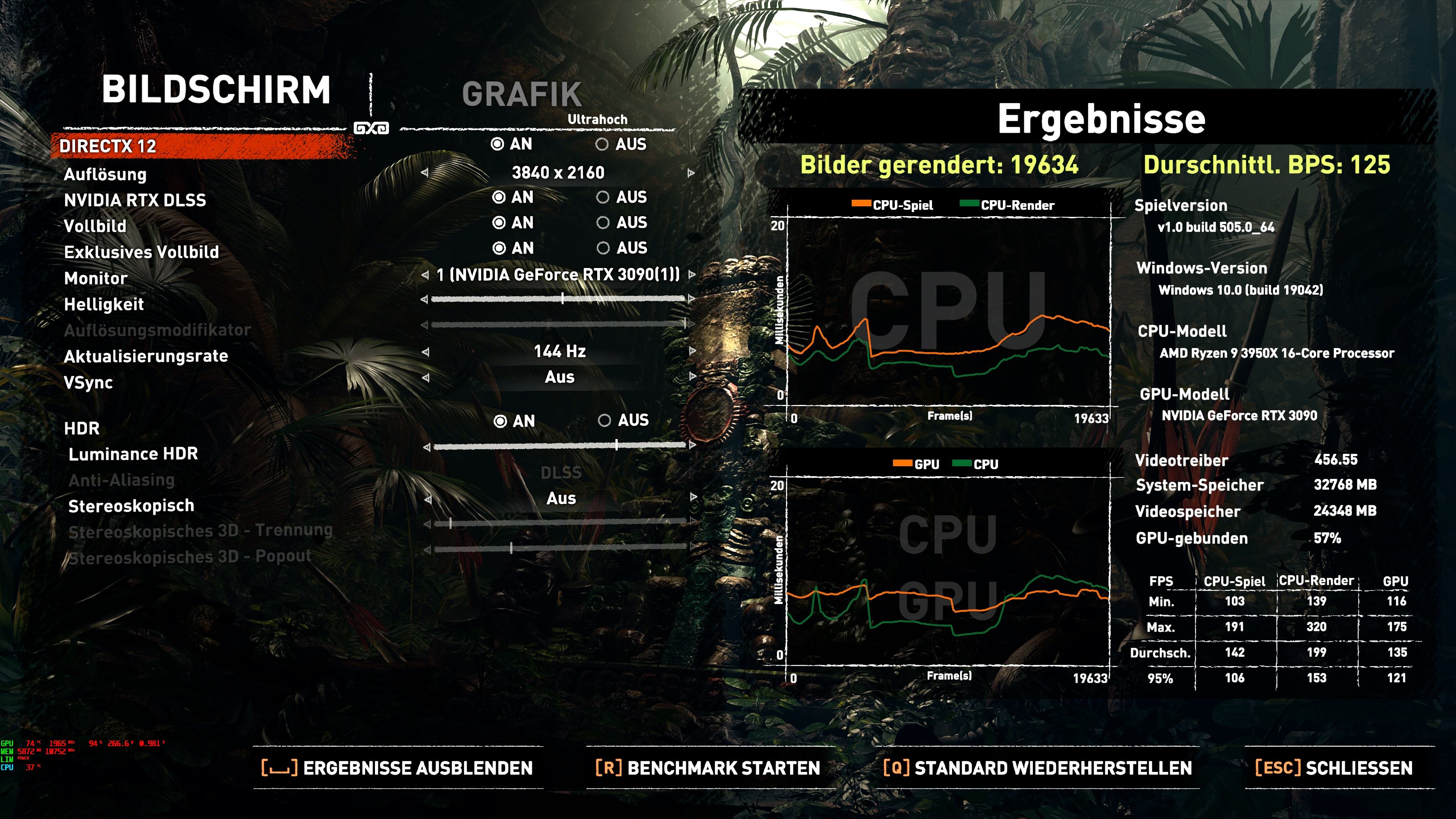

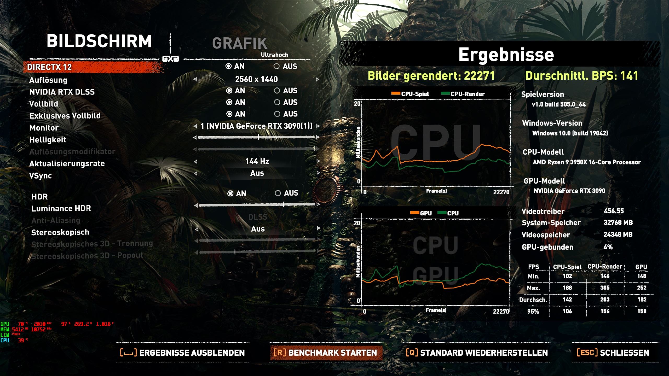

Habe SOTR mehrmals durchgebencht und keine Ruckler feststellen können. Max. Temp war 77°C bei 75% Lüfter...
Da ich nicht weiss, welche Auflösungen ihr so benutzt, hab ich in 1440p und in 2160p (4K) gebencht. CPU war stock und 3090 bei moderaten +100/+1.000MHz

Laut Thrawn hat er die Ruckler nur im Spiel nicht im Benchmark. Sonst hätte ich mal geschaut im Benchmark ist bei mir auch alles super aber Zeit zum spielen den alten Schinken hab ich nicht.

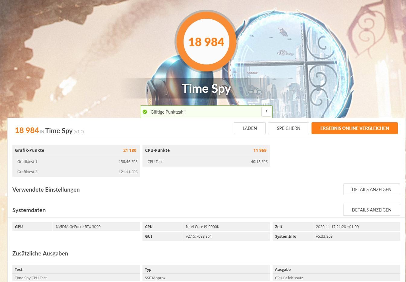

Wenn ich eure 20k sehe schähm ich mich fast meine knapp 19k zu zeigen.
Ist meine Karte so schlecht?
es geht um den grafik test und da hast du 21180
das ist gut
Danke aber Bench nutzt nix, da habe ich auch keine Ruckler(warum auch immer), musst zocken und möglichst viel laufen..

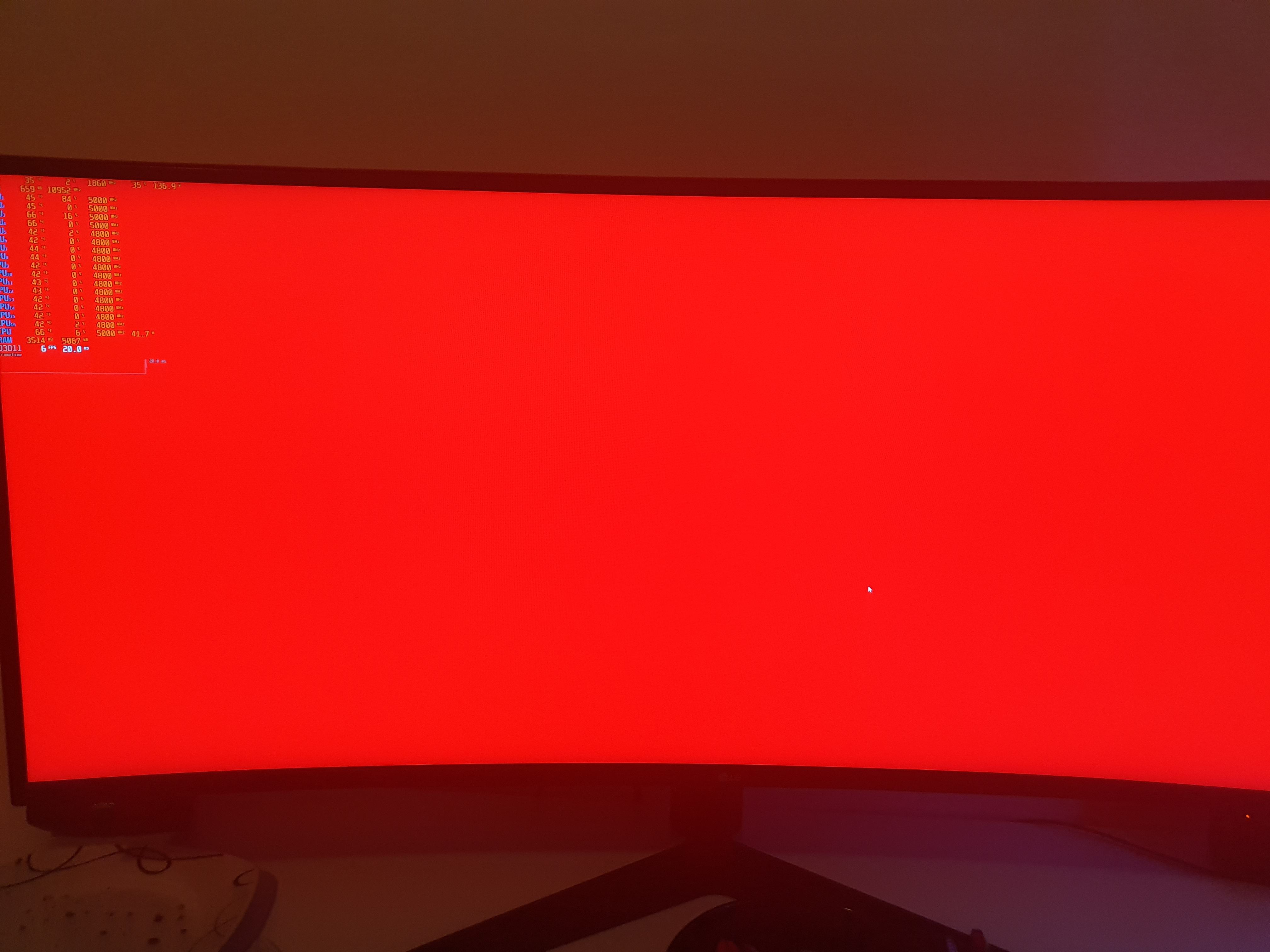

Nabend Leute,
wenn ich Unigine Super Position 8k Optimized starte kommt am Anfang das Logo, dann ein Red Screen und dann startet der Benchmark. Ist das normal? Bild im Anhang

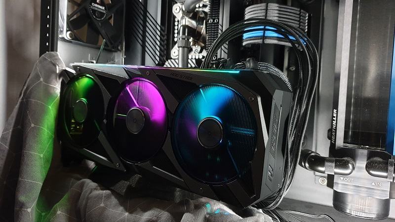

Mal die Strix Ghetto eingebaut mit Kabelbindern. Passt leider nicht regulär.

Nabend Leute,
Hätte nicht gedacht, dass ein Redscreen so rot aussehen kann :ROFLMAO:
