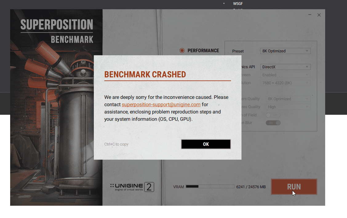

Warum kommt der RSoD bei Superposition?
Hey @HisN
habe einen Workaround gefunden und seitdem wird meine Curve bei Startup geladen und bildet keine Treppchen.
1. Curve mit OC und UV einstellen und auf das Häkchen klicken - hierbei bilden sich Treppchen.
2. Wieder in die Curve Einstellung rein - mit der Maus alle Punkte, die begradigt werden sollen markieren, Shift gedrückt halten und doppel Enter drücken - dadurch wird die Curve begradigt und ohne Treppchen erstellt.
3. Schloss auf, Profil speichern, Startup klicken.
4. Arschbrenner in den Eigenschaften immer als Admin ausführen.
In den letzen 5 Reboots wurde meine Curve ohne Probleme und ohne Treppchen geladen. Bin zufrieden; auch mit meinem OC Setting (1860MHz & +249MHz Mem @ 0,825V). Habe einen durchschnittlichen Wattverbrauch von 280W in Division 2. GPU Temp geht nicht über 40-42 Grad.
Es tut nur ein wenig weh, dass mich die Palit non OC 1800EUR plus EKWB gekostet hat... :-(

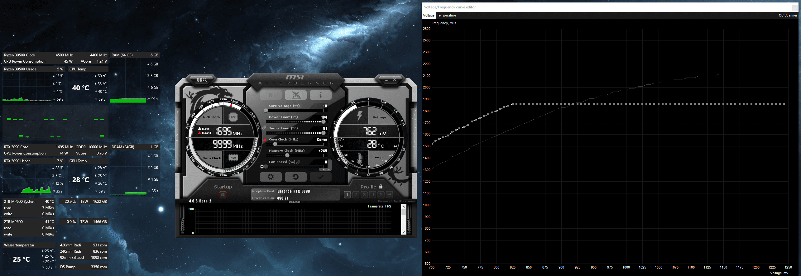

Wie komme ich in diese Diagrammanzeige wo ich die Kurve einstellen kann?
Muss ich die andere hinten Punkte auch noch einstellen?
Frage an die jenigen, die bereits die auf Wakü umgerüstet haben: hat es irgendwas hinsichtlich OC gebracht? In Roman's Video war es ja eher recht mau
STRG-F oder das Icon links neben dem Core-Clock-Regler.

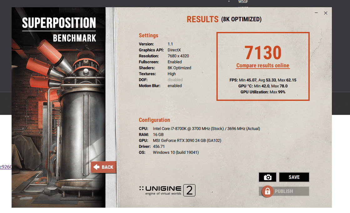

Ventus@stock und 8700k@Stock
Nice, das wird auch genau mein Setup.
Wie sieht es bei der Ventus 3090 mit den Temps aus? Habe da schon gemischte Rückmeldungen gelesen, gerade auch dass die Backplate deutlich über 70°C bekommt – kann das jemand bestätigen?

Temps siehste doch im Screenshot 78°C

Kann nochma einer en Tipp geben wie man am Besten die Kurve einstellt.
