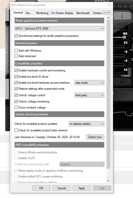

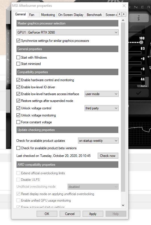

Ich kann bei meiner MSI Ventus irgendwie keine Spannung einstellen?
Is drinne

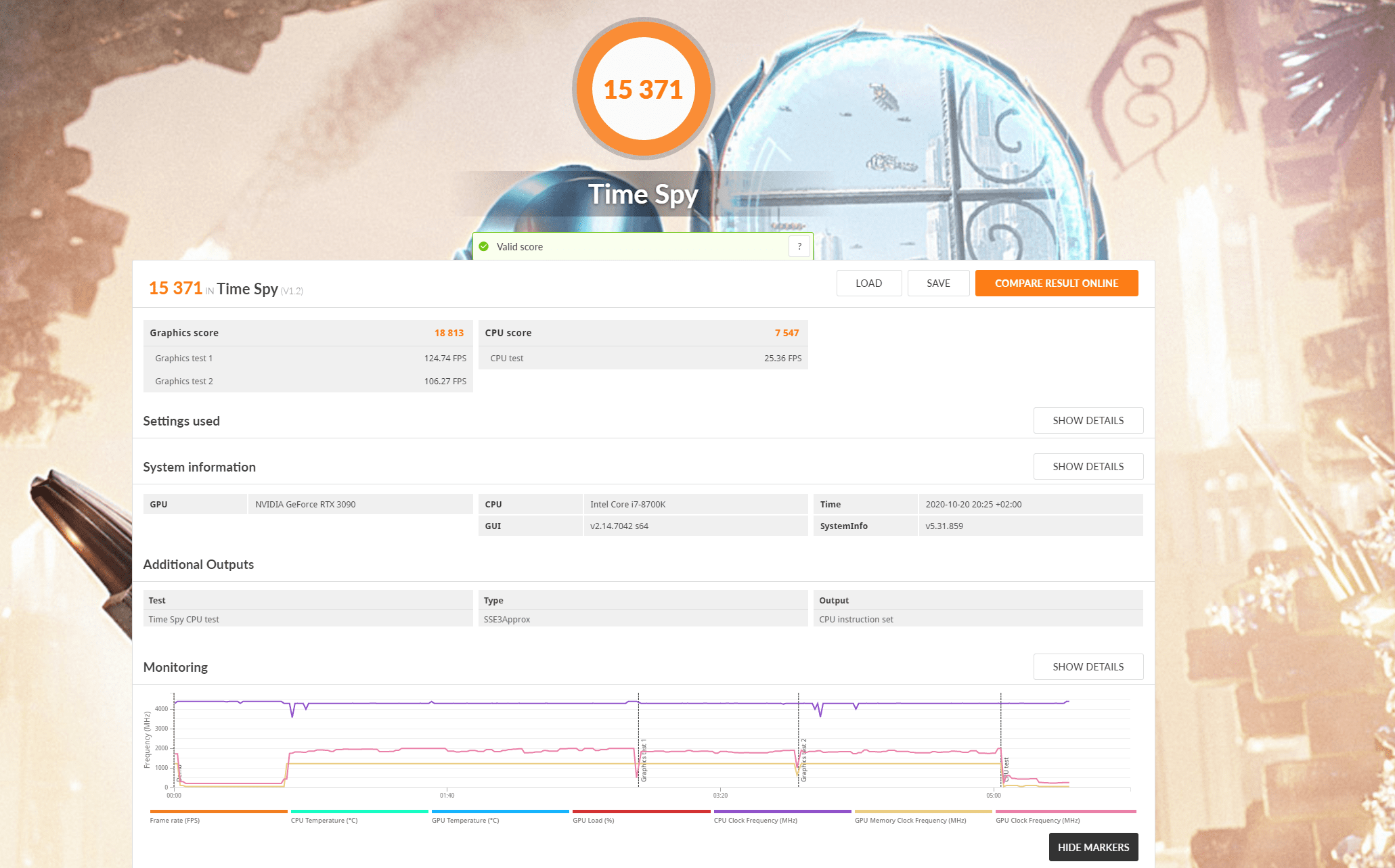

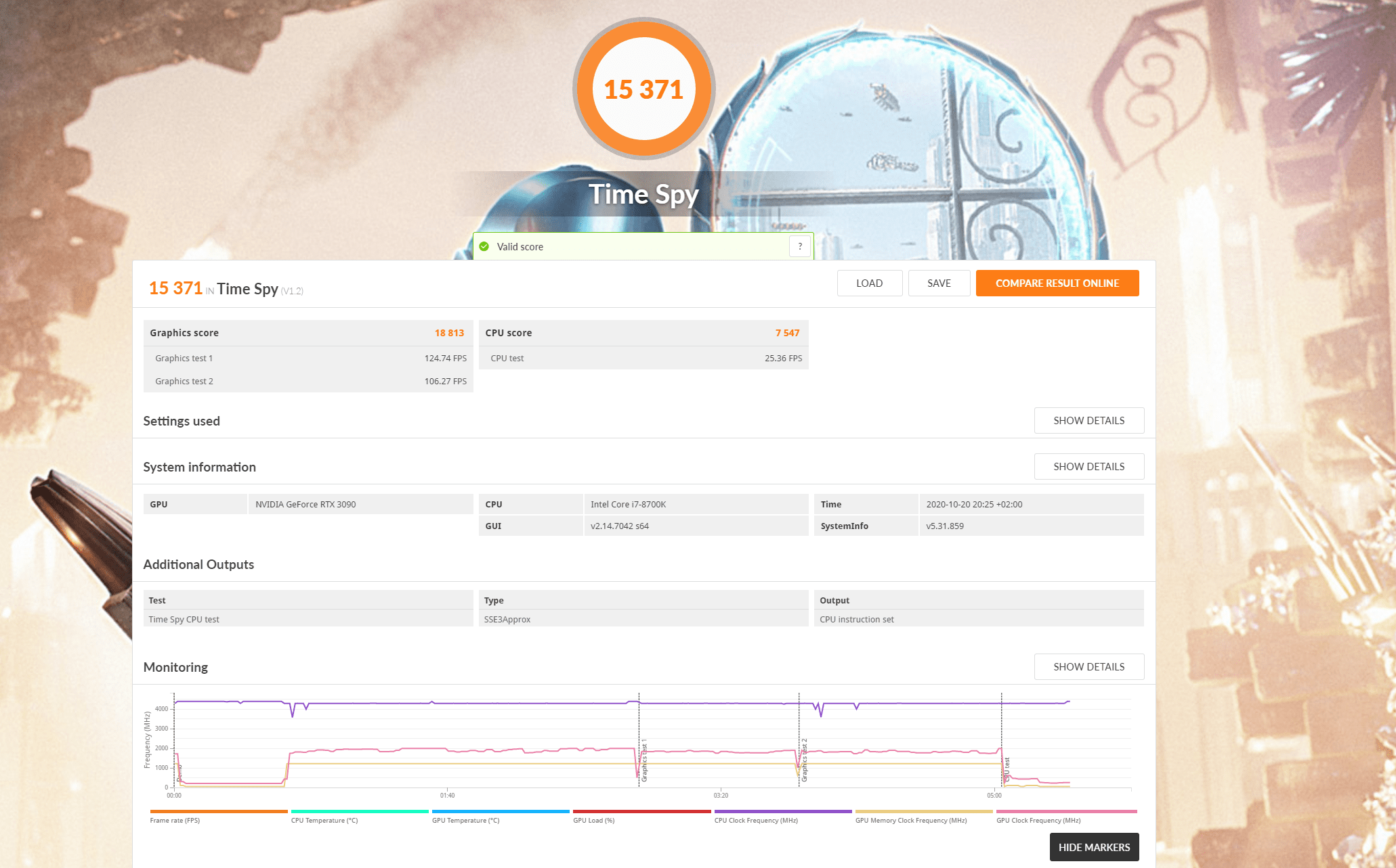

Ventus@stock und 8700k@Stock

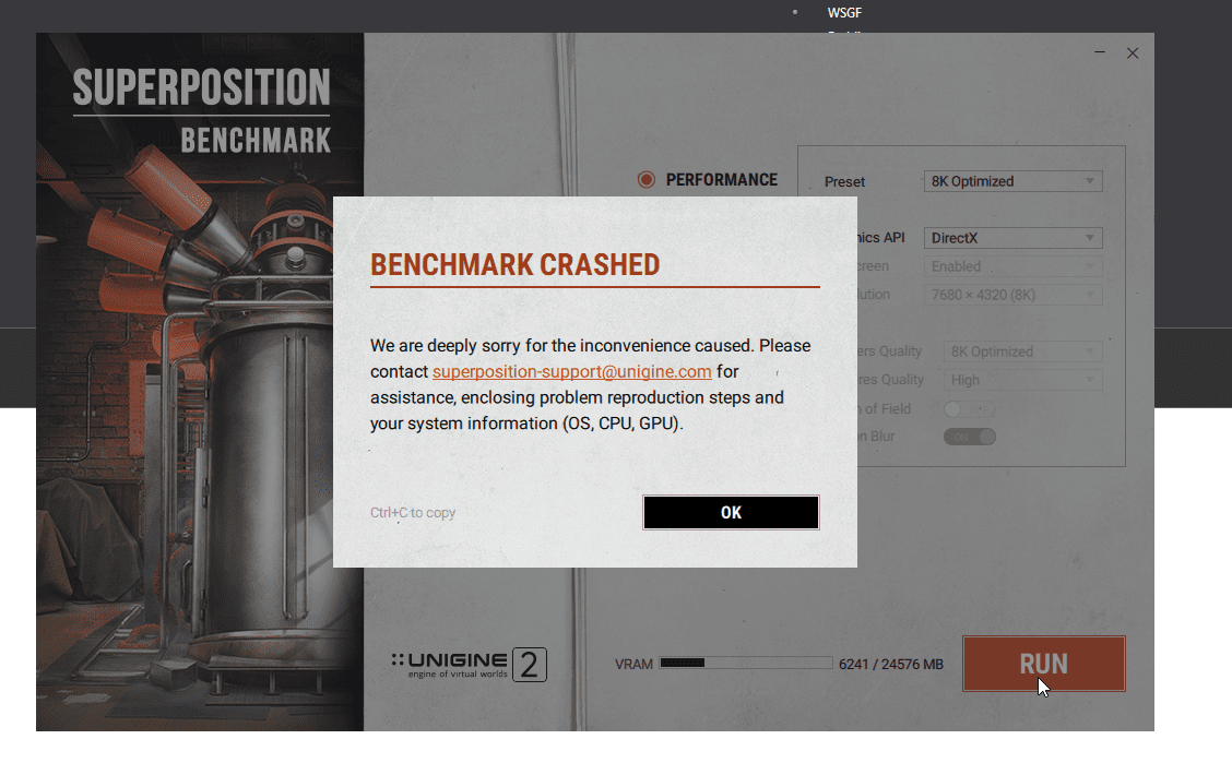

Superposition bekomme ich nicht gestartet crashed instant.
Red screen
Bekomme auf der Seite aber nur die Version heruntergeladen..
Ah ok bei Guru3d gibts ne neue
