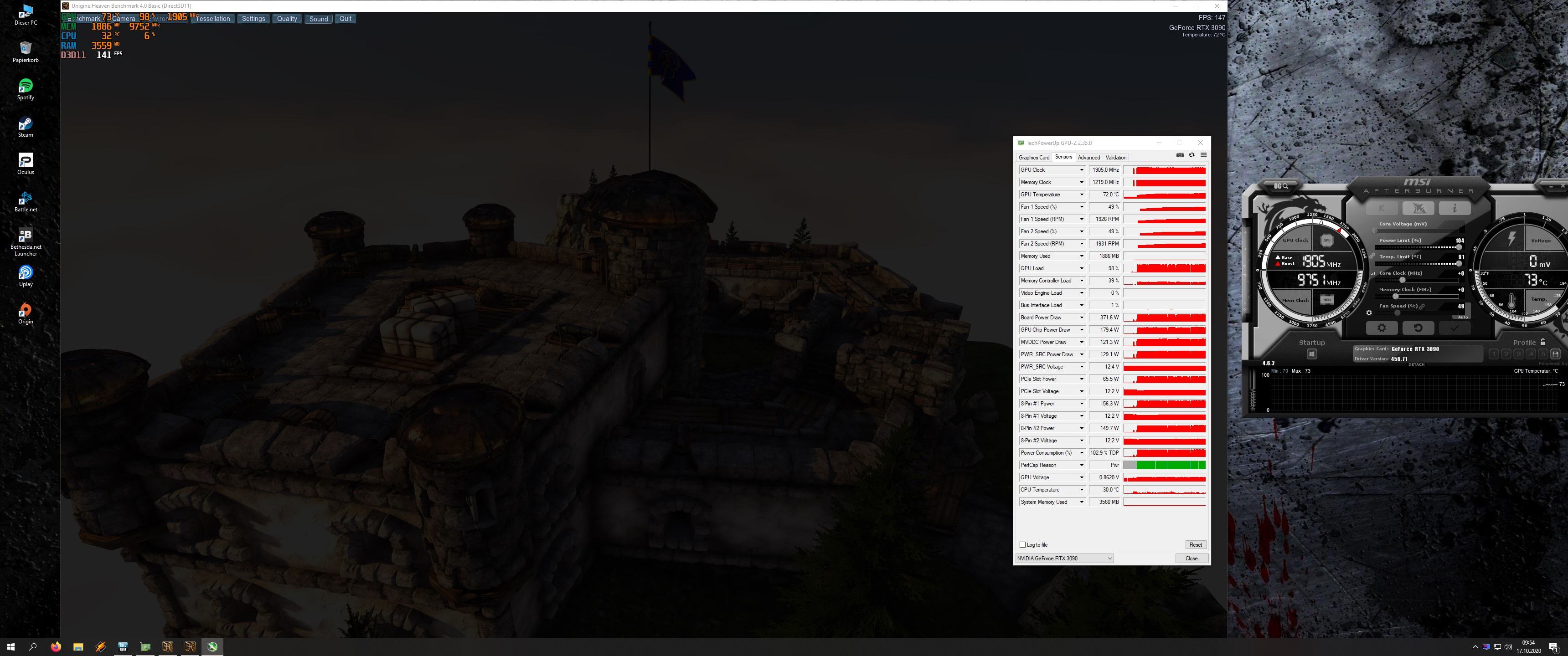

Naja PT mal erstmal auf max. gestellt und geschaut was die Karte so macht .
370 Watt ist bei der Karte drinne.
Also hatte die FE 400 Watt ?
Also der Takt springt schon dann etwas rum .
Ist aber schonmal was höher gegangen.
Als die Karte noch Kalt war hielt die Karte sogar 1980 MHZ für eine Zeit.
Gehen halt die Temps hoch , dann geht Takt runter .

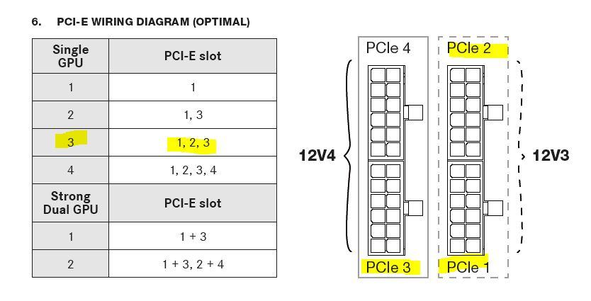

was sagt ihr sind 56A genug auf 12V mit der Strix OC 3090?
Das PL der 3090 TUF OC ist zwar niedriger, aber für die haben 1x 50A auf 12V gereicht mit 2 separaten PCIe-Kabeln an einer Rail.
Allerdings nur ohne weitere Komponenten an derselben Rail getestet und umstecken kann ich aktuell nicht mehr, da die TUF wieder gehen musste.

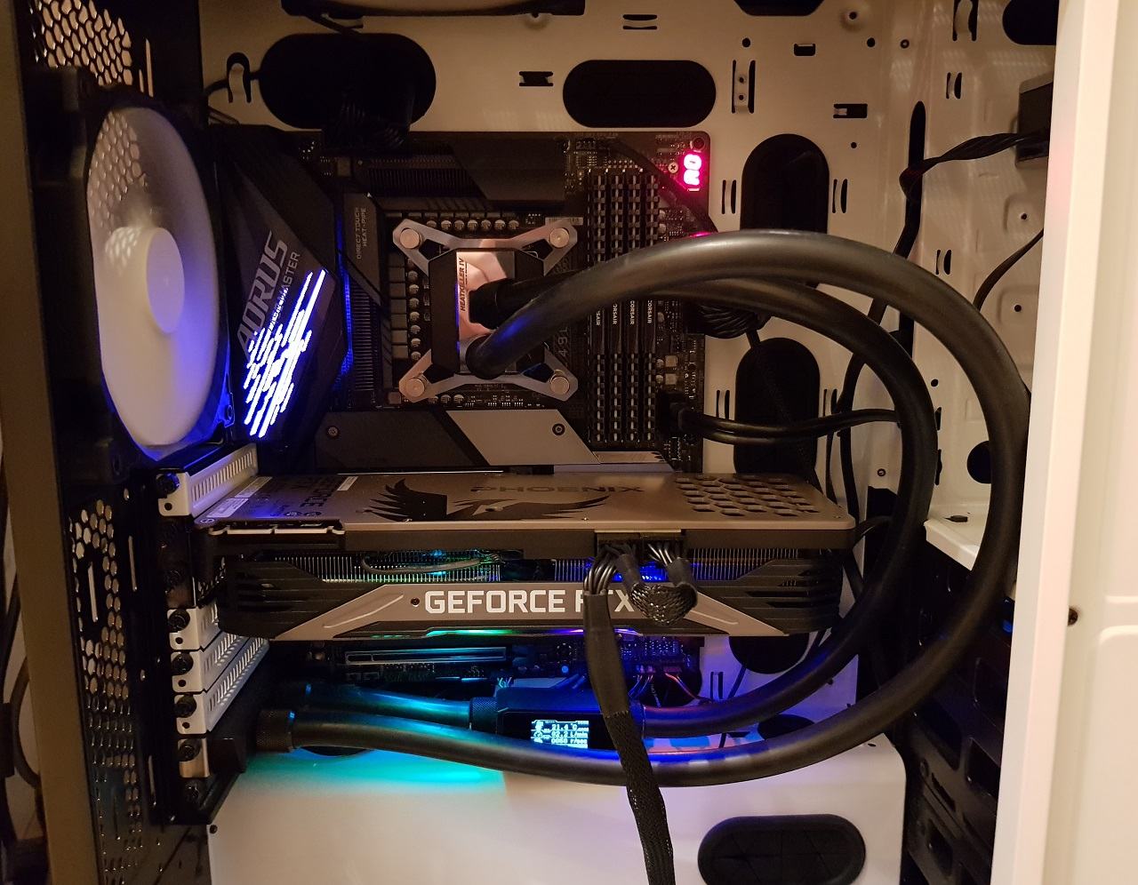

So neues NT eingebaut.
Wieder so ein "nur ein-Kabel-Verwender"
Auch wenns kacke aussieht, würde für jeden Anschluss an der GraKa einen am Netzteil belegen. Sonst hättste Dir die Investition sparen können.
Die hier sind passend fürs AX1000 Titanium, habe ich selbst in Verwendung. haben auch die Kondensatoren. Da wärste die blöden Doppelkabel los und die Investition hält sich in Grenzen.
So neues NT eingebaut. Das wars dann erstmal mit Sleeve .
ist das Corsair AX 1000 ein Singlerail Netzteil? Ich würde die 2 Anschlüsse trotzdem lieber auf 2 Kabel verteilen um diese zu schonen:popcorn:
Je nach NT gibt es auch mal Anschlüsse, die aus 2 Rails gleichzeitig gespeist werden. Die 2-Kabel-Lösung ist dennoch sinnvoller, denke ich...
Sein Netzteil ist SingleRail, aber zwei Stecker (bzw. Buchsen am NT) wären schon schön bei den Stromstärken.
Das NT ist doch single rail . 83 ampere auf 12 v .
Beim DPP 11 habe ich ja zwei Kabel genommen.
Meinst im ernst das kabel packt es nicht ?
Ich sag mal die Karte wird noch innerhalb der Spezifikationen betrieben .
meine tuf hat auch ohne probleme funktioniert, aber jetzt nochmal 100W mehr wird spannend, ion+ 860 is bestellt
Es wirds schon packen, aber ich würde nicht so ein Netzteil kaufen und dann die Möglichkeit der Querschnittsverdoppelung links liegen lassen.
Geht ja doch einiges an Leistung drüber -> Wärme.

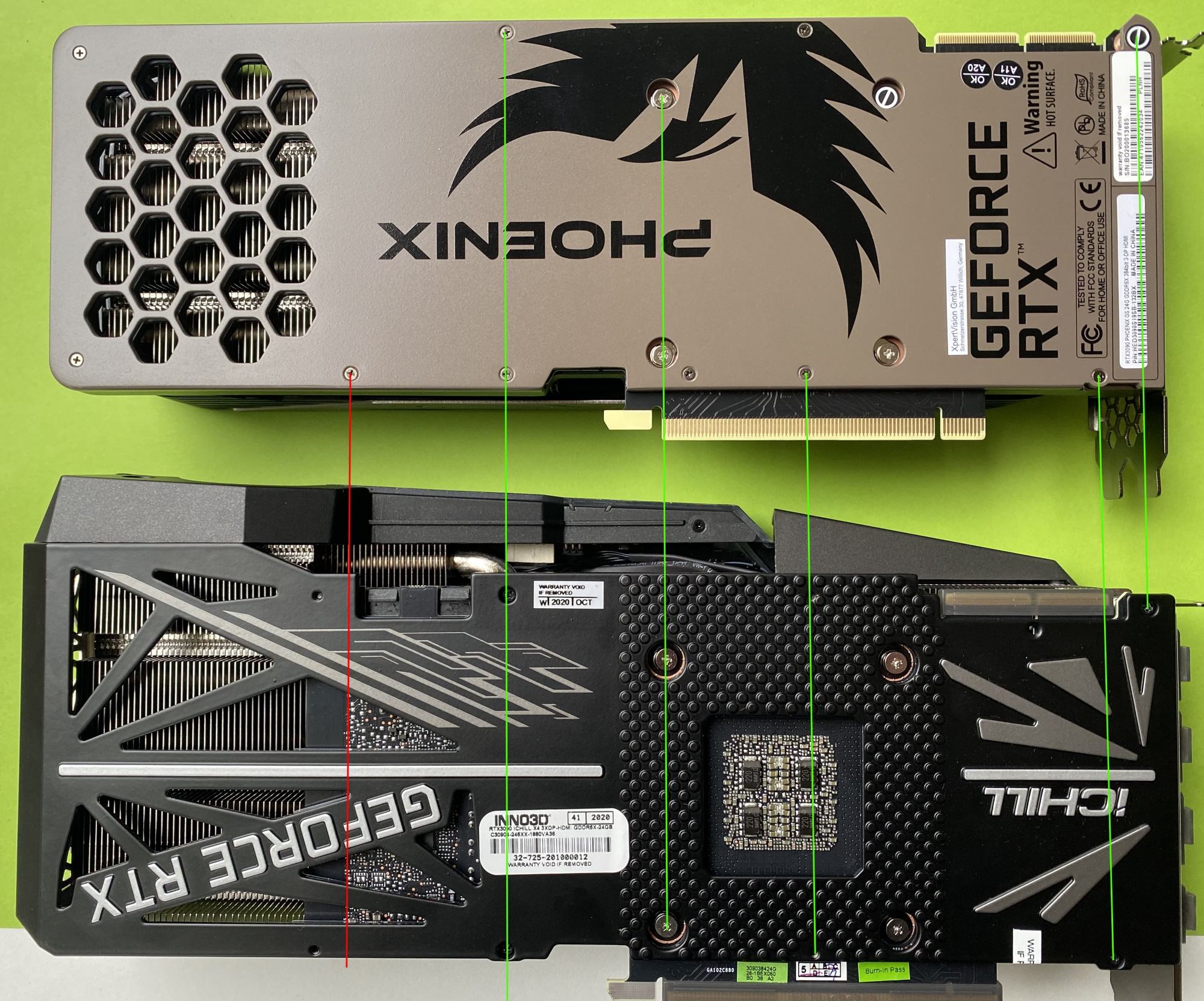

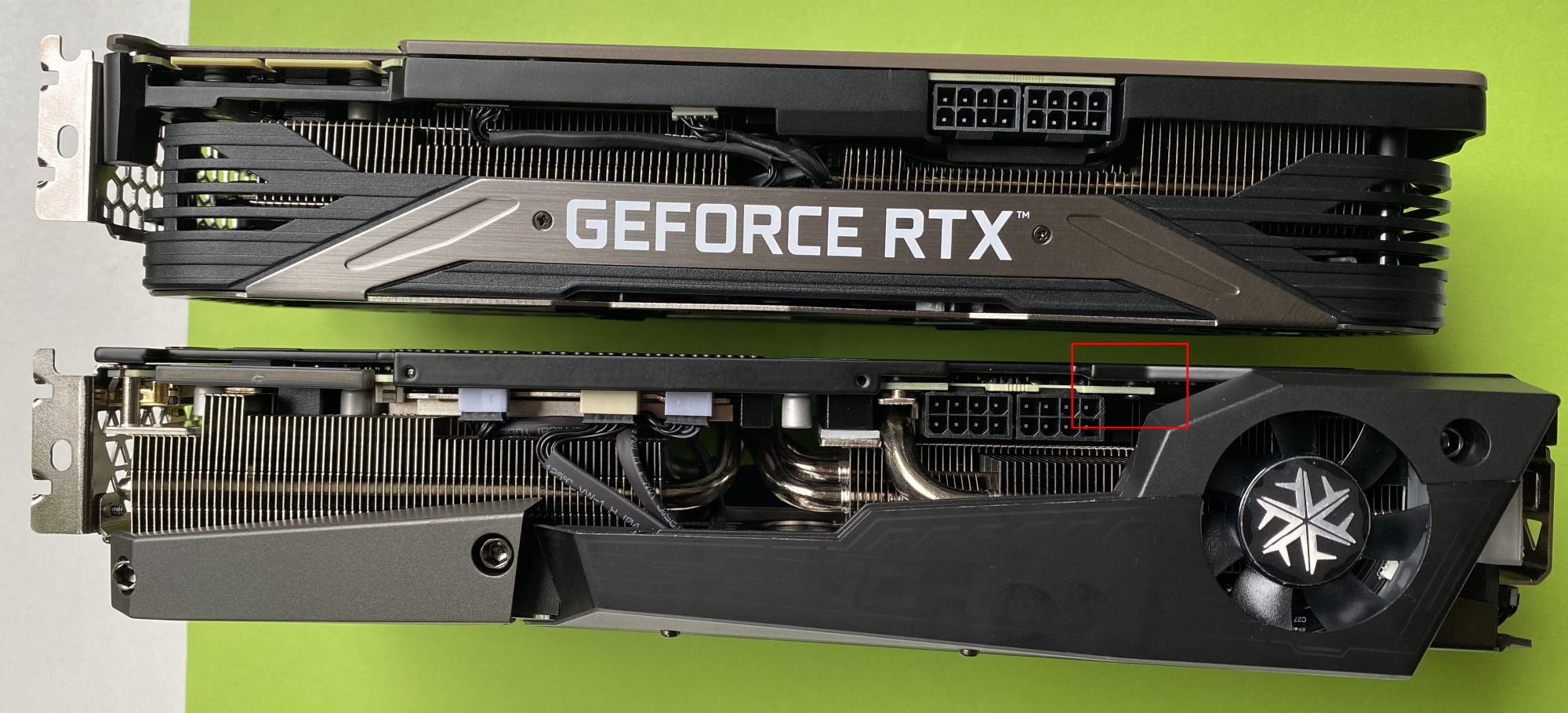

Ich bin nun darüber gestolpert, dass die INNO3D GeForce RTX 3090 iCHILL X4, 24GB GDDR6X auf die gleiche Art vom Ref abweicht wie die Zotac Trinity.
Die blöde Karte ist hinten ein Stück länger:

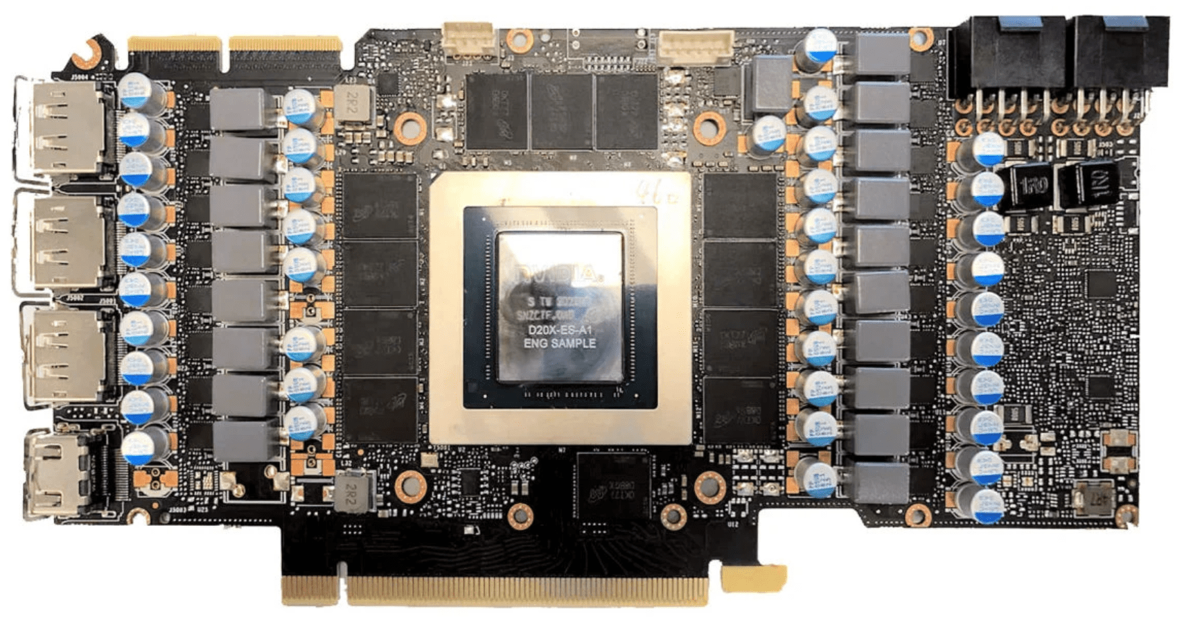

Hier auch noch das Bild von der Ref-Platine, bei der die Platine mit den Stromanschlüssen abschließt:
Edit
eine zusätzliche Anschlussbuchse ist auch noch vorhanden (sieht man in dem einen Bild)
