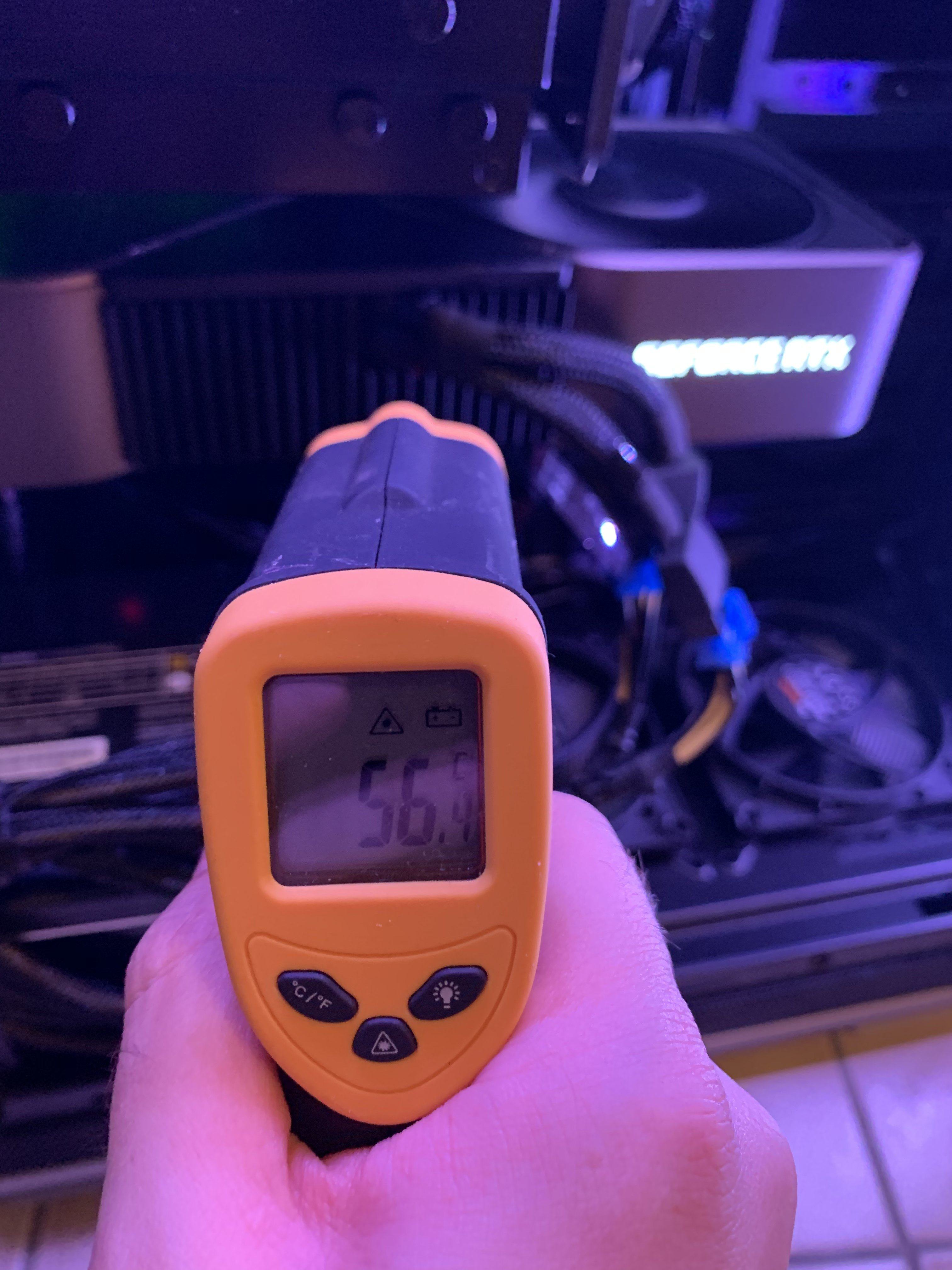

Zum zuverlässigen scannen von Oberglächen kommt man leider nicht an einem Microbolometer vorbei
Zur Verifizierung kann man die heisseste, gefundene Stelle mit was Genauerem messen
Hat die normale FTW3 auch 9 Temp-Sensoren? (EVGA-Seite geht mom. Nicht)
Wenn ja, zeig mal bitte, wie das aussieht. danke... :-)
Wurde wohl übersehen - daher jetzt fett...
Kann man machen - muss man aber nicht.
Die heissesten Stellen zu finden ist aber nicht einfach. Da kann man leicht eine Stelle übersehen
Schade ist, dass die Dinger so schweineteuer sind, wenn es eine gescheite Auflösung sein soll

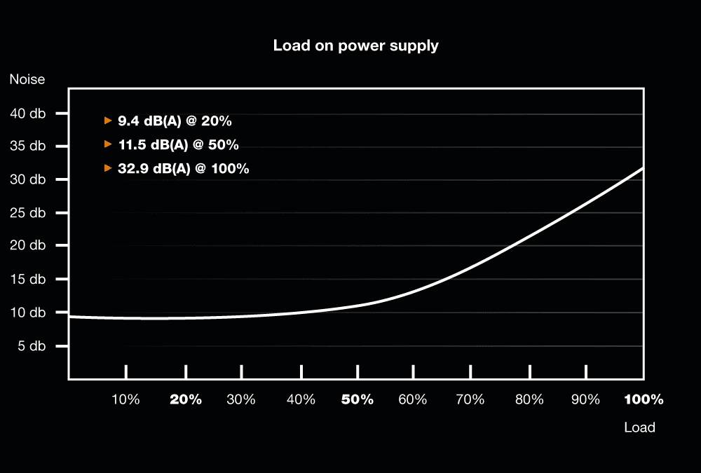

Die großen Netzteile haben eine andere Lüfterkennlinie, da sie unter Volllast auch mehr Abwärme abführen müssen. Bei 100% Last sind das bei 95% Effizienz immer noch 60W (beim 1200er). Die 500 Umdrehungen sind noch ein guter Wert, manche von Corsair drehen höher. Die 700-800W Klasse hat etwa 100 Umdrehungen weniger im Leerlauf. Die aktuellen kleinen straight power haben meines Wissens nach nur um die 200umdrehungen, sind somit die leisesten aktiv gekühlten Netzteile.
Ja schon klar. Die Kennlinie bzw. damit einhergehende Lautstärke kannst ja bei BQ einsehen, SP11 1200:
Unter Last sollte das bei mir mit dem 1200er kaum bis gar nicht hochdrehen. Die SP geben obenrum mehr Gas, das sind die DP im Vorteil. Ohne SLI aber latte.
Die Silent Wings 3 Lüfter sind zwar besser als die Corsair, Nebengeräuschfrei aber auch nicht. Die nageln alle minimal. Silent Wings 2 hatten ein besseres Lager. Aber das ist Jammern auf hohem Niveau. 9 von 10 User hören die Unterschiede nicht mal oder stören sich daran.

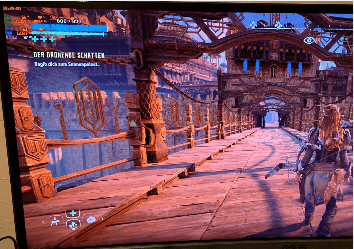

Interessant wird es bei Horizon Zero Dawn - in der Hauptstadt bei UWQHD
Dabei wird aus der Steckdose 606 Watt gezogen.
Dabei summt auch das Netzteil schön leise vor sich hin. Bleiben noch 150 Watt für die Spikes und ähnliches. Solang ich nicht den Prozessor wechsel, sollte das noch halten. Ich habe Die 3090 auf Pcie 1 und Pcie 3 aufgeteilt. Sodass jeweils 30A (360 Watt) für je einen Stecker des Adapters zuständig ist. Theoretisch müsste es aber auch mit dem Pcie1 Only gehen. Max. 360 Watt über Stecker und 60 über Pcie Slot. Die eventuellen Spikes könnten halt irgendwelche Schutzmechanismen triggern.

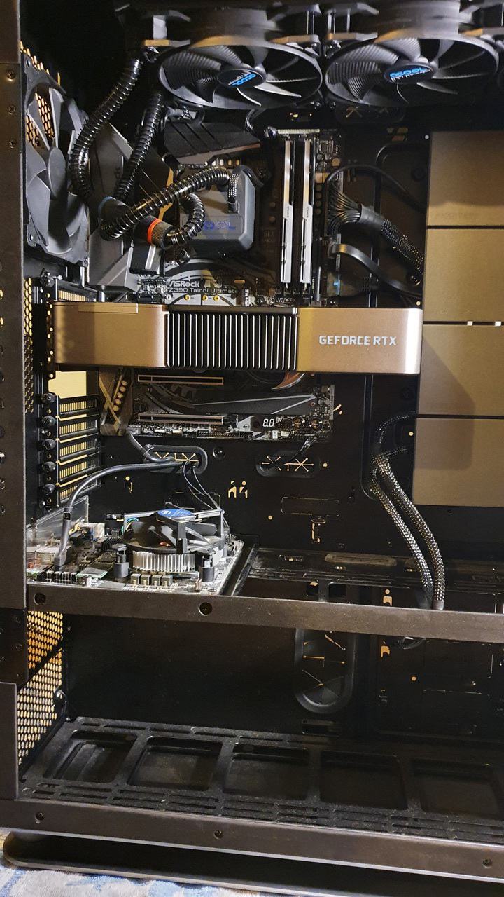

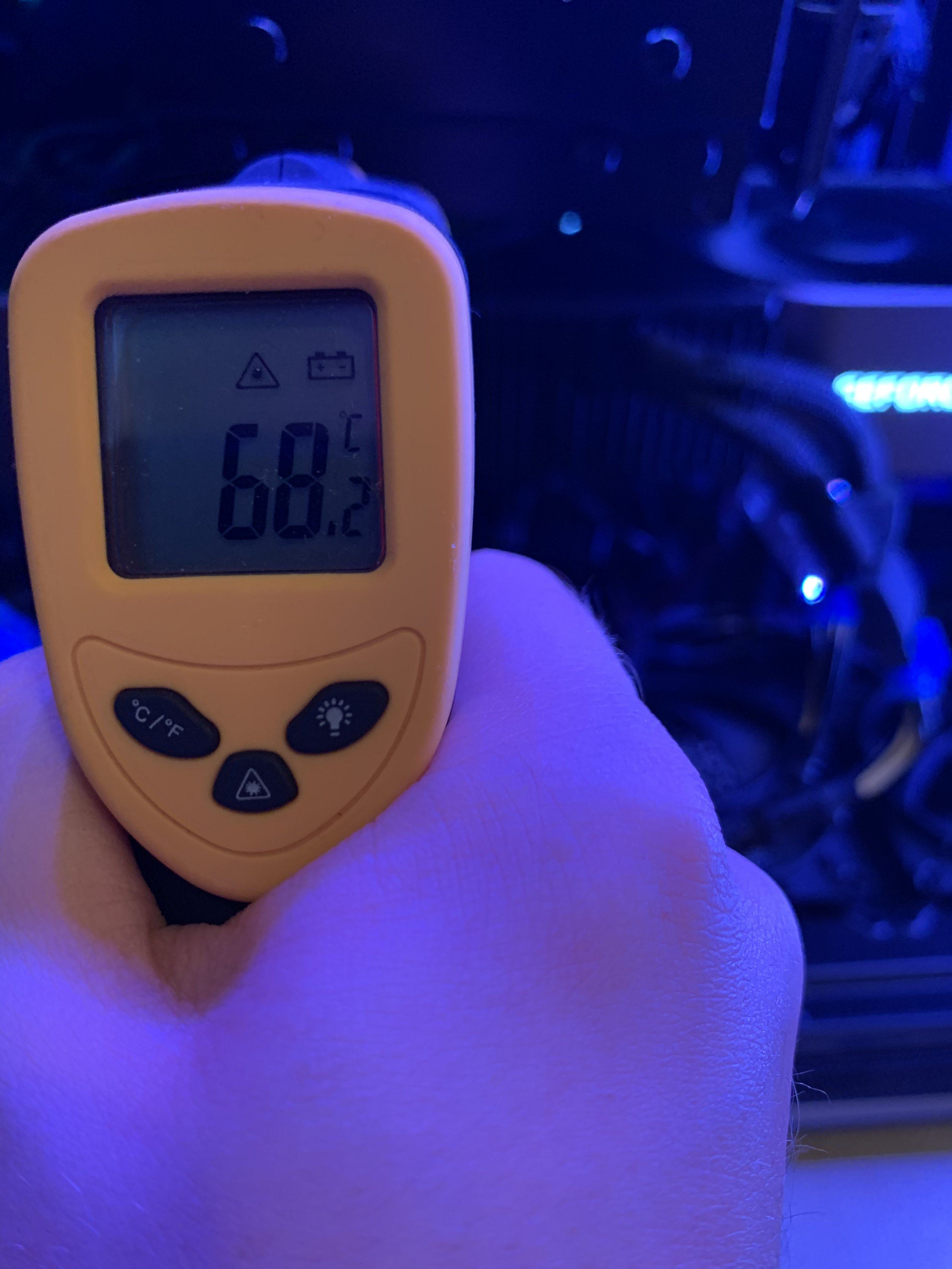

Impressionen aus dem Gehäuse mit dem ungenauen Thermometer. :d
Stecker Verbindung, Da dort die Kühllamellen sind, kein Wunder.
Rückseite wo irgendwo der Chip sitzt.. :d
Denke Speicher oder so direkt unter dem CPU Kühler.
Bis denn.. :)

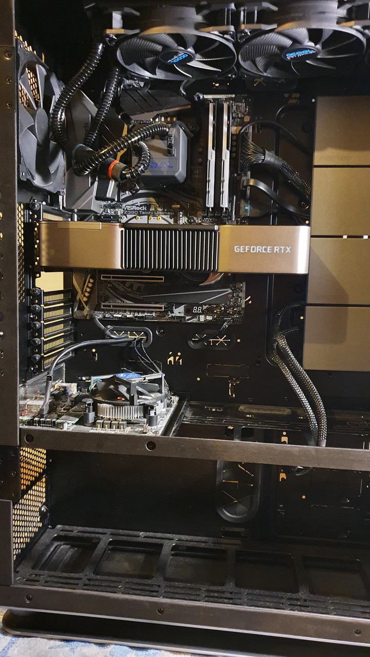

Ich war mal so frei und hab die FE gemoddet :d
Die Anschlüsse sind nun hinten - sorry :fresse:
Könntest vorbeikommen und das noch in Real modden ? :fresse2:
