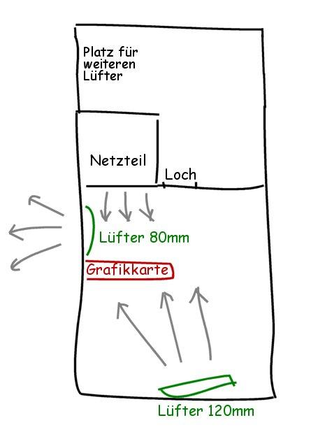

Ich habe ein Problem mit meiner EVGA GTX 660Ti (die ganz normale, ohne OC oder SC). Hab da heute diesen Kühlerblock montiert und auf die 8 RAM-Blöcke selbstklebende Passivkühler gepappt. Temperatur der GPU liegt bei 99% Last bei gerade mal 38-40 Grad.
Aber nach ca. 5 Minuten wird der Bildschirm dunkel, bis sich die Karte etwas abgekühlt hat. Kann das am RAM / Spannungswandler / Elkos liegen? Die Teile werden sehr heiß. Die RAM-Kühlkörper und der größere längliche, ab Werk montierte Kühler werden so heiß, dass ich sie nicht anfassen kann. Ist das normal?
Ein Lüfter pustet von unten, einer von oben. Was kann ich da noch machen? Wohl nur den Universal GPU-Kühlerblock gegen einen Komplettkühler tauschen?

Die SpaWas (die unter dem länglichen Stock-Passivkühler sitzen) werden so oder so brachial heiss, vertragen das aber auch. Einen Lüfter würde ich direkt darauf ausrichten. Mit einer ähnlichen Lösung habe ich zwar mit ner GTX670 überhaupt kein Problem gehabt, aber kann schon sein, dass die SpaWas überhitzen und die Sicherheitsabschaltung der Karte zum Zuge kommt. Was für Lüfter mit welcher Drehzahl hast Du denn da im Einsatz?
Ich hab mal eine kleine Zeichnung angehängt, wie die Lüfter die Grafikkarte anblasen. Andere Möglichkeiten gibts bei meinem Gehäuse leider nicht, außer ganz oben wäre auf der Rückseite noch Platz für nen 120er Lüfter, der aber nicht viel bringt, weil beide "Etagen" so gut wie getrennt sind. Die Stromkabel vom Netzteil passen durch das Loch zwischen Ober- und Unterteil und machen den Durchgang fast dicht.
Den unteren Gehäuselüfter habe ich leicht schräg eingebaut, damit er direkt auf die Graka pusten kann. Über die Drehzahlen kann ich nichts sagen, aber der "Wind" ist deutlich spürbar.

Was mich auch wundert: Der originale Luftkühler der EVGA schaffte nur GPU-Temperaturen von über 75 Grad unter Last, hinten kam wirklich sehr warme Luft raus, aber ich hatte nie einen schwarzen Monitor.
Halt mal einen Lüfter direkt auf den SpaWakühler zum Testen. Der Watercool kühlt auch die SpaWas auf Wohlfühltemps.
Und wie kühlst du die Spannungswandler? Gar nicht?
Der Originalkühler kühlt CPU und Spannungswandler direkt, den rest gar nicht...
Folglich ist der Ram egal und die Spannungswandler müssen gekühlt werden.

Auf dem Spannungswandler sitzt doch der originale, recht große Passivkühler. Der wurde nicht vom Luftkühlkörper berührt, aber die abgeleitete Luft ging direkt drüber beim Rausblasen. Jetzt wird er nur von meinem Lüfter am Boden schräg angepustet. Ok, da kommt nicht mehr sooo viel Luft an. Scheinbar reicht das nicht aus, um den SpaWa zuverlässig zu kühlen.
Vorher hatte ich ne 8800GTX drin, da ging das mit dem Universalwasserkühler ohne Probleme. Ich wußte ja auch nicht, dass das "Drumherum" der 660Ti so viel heißer wird...
