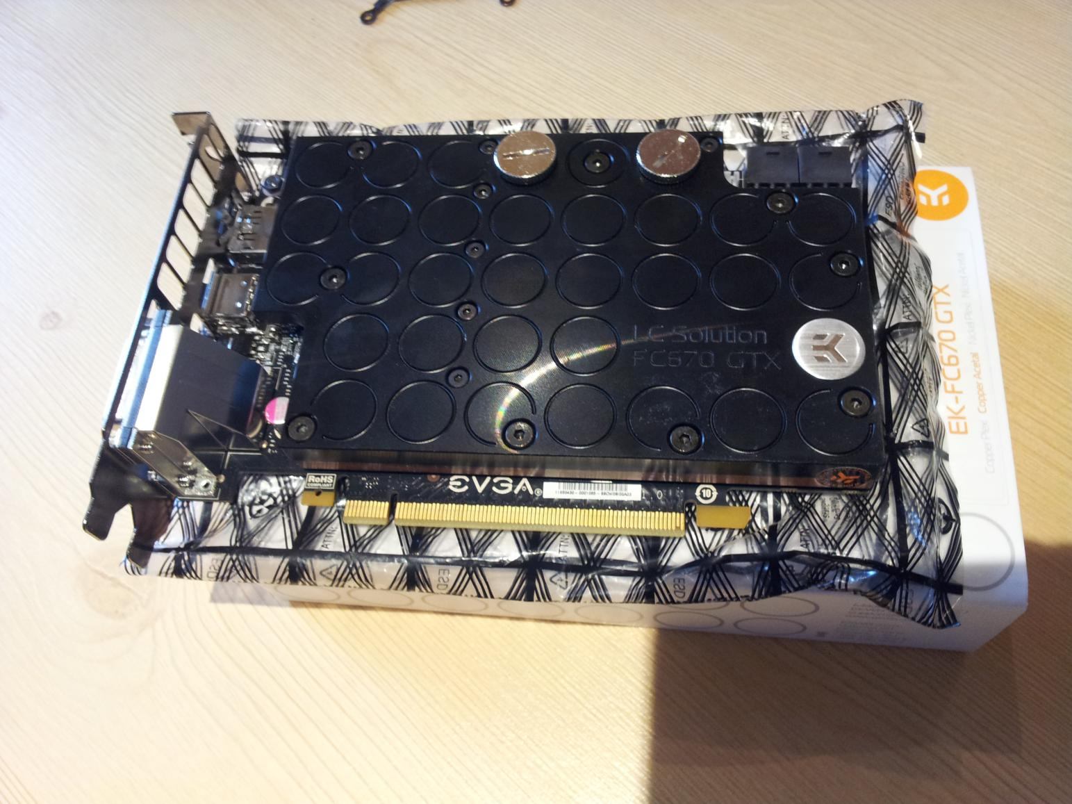

Edit: EK Backplate heute angekommen... "Kühleigenschaften Test" folgt...

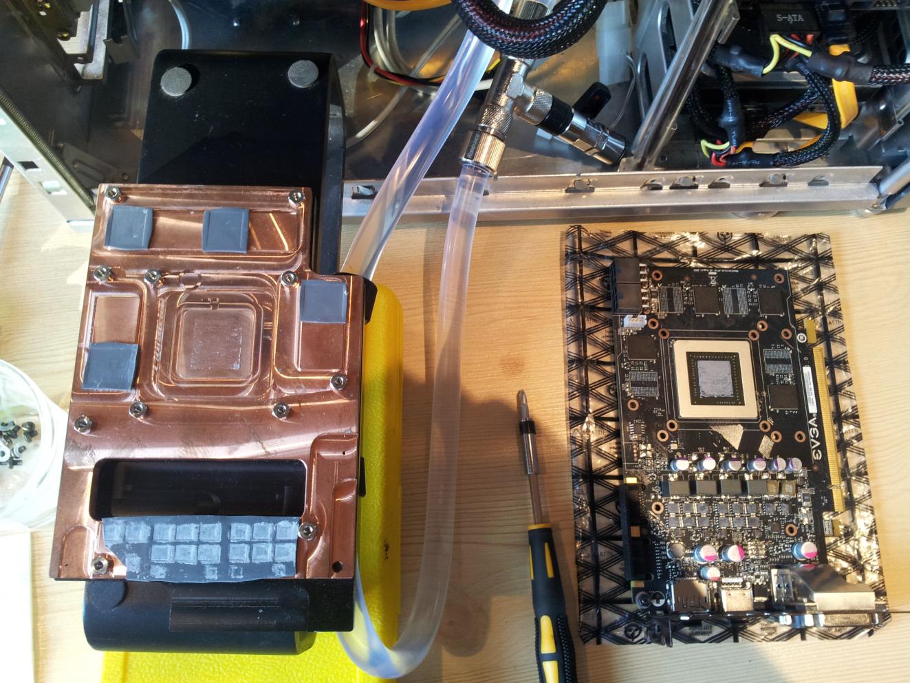

Wie ihr seht: Zu wenig Wärmeleitpaste IST möglich beim GPU...
(Karte und Kühler direkt nach dem abmontieren)
Eigentlich auch logisch, ein CPU-Kühler liegt direkt am Heatspreader des CPU auf und die WLP muss da nur unebenheiten ausgleichen.
Die Wärmeleitpaste am GPU dagegen muss auch noch alle Tolleranzen "fressen".

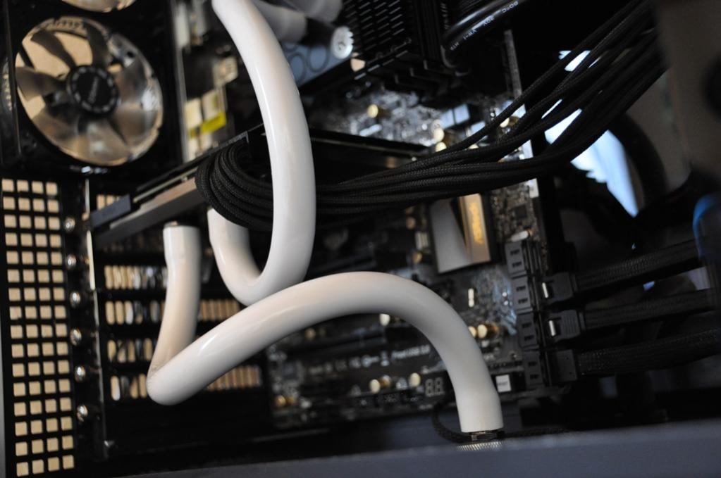

Was habt ihr eigentlich alle für Systeme? Stehen bei euch die Mainboards alle Kopf oder wieso seht ihr den VGA-Kühler überhaupt?
Bei mir hängt der VGA-Kühler unter der Karte und davor ist ein 140mm Be Quiet! ShadowWings, also war mir völlig egal wie er aussieht.
Ich bin nur wirklich froh dass EK die Anschlüsse direkt auf dem Kühler hat und nicht so nen Vorsatz wie - soviel ich weiß - alle anderen Hersteller.
Sonst könnte ich das mit dem Lüfter vergessen.
ich hab ne spiegelnde Midplate, damit ich mir den Kühler anschauen kann ;)
außerdem sieht man bei einem Casewindow, obs ein Nickel oder Kupferkühler drauf ist
