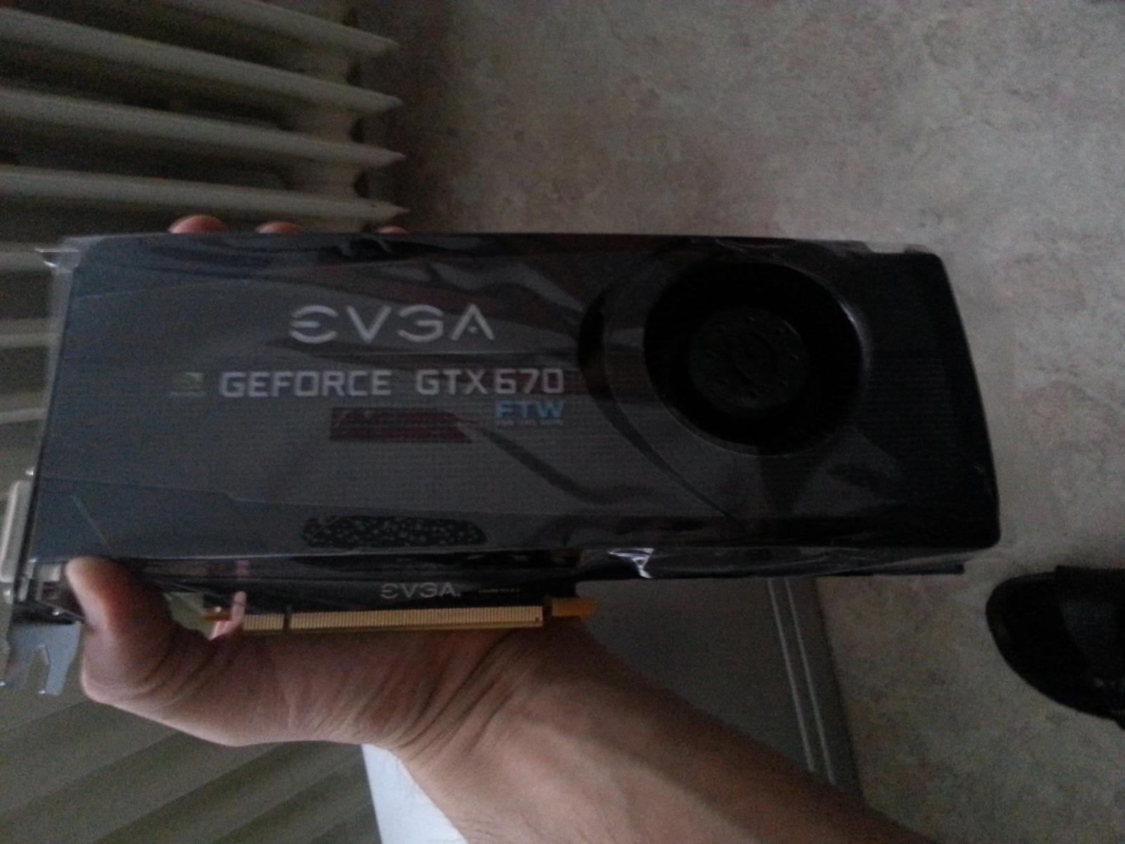

Hat wer schon auf ner EVGA 670 FTW was verbaut?
Laut dem Forum und laut EK sollen ja alle GTX680 Kühler passen.
Kann wer da was aus erfahrung sagen?
der eine Ösi (xfeast?) hat afair 2 davon am Start mit 680er Kühlern oder ist im Begriff die unter Wasser zu setzen :)
EVGA Geforce GTX 670 FTW mit einem Watercool HEATKILLER® GPU-X³ GTX 680 LT.

Heute den Watercool GPU X3-GTX680 LT auf meiner EVGA GTX670 FTW verbaut.
Passt bestens bei geiler Leistung.
Frisst etwa 20l Durchflußleistung / idle 28°C @ 22,5 °C Wasser / Last Heaven Bench max. 40°C bei 25° -26°C Wasser.
