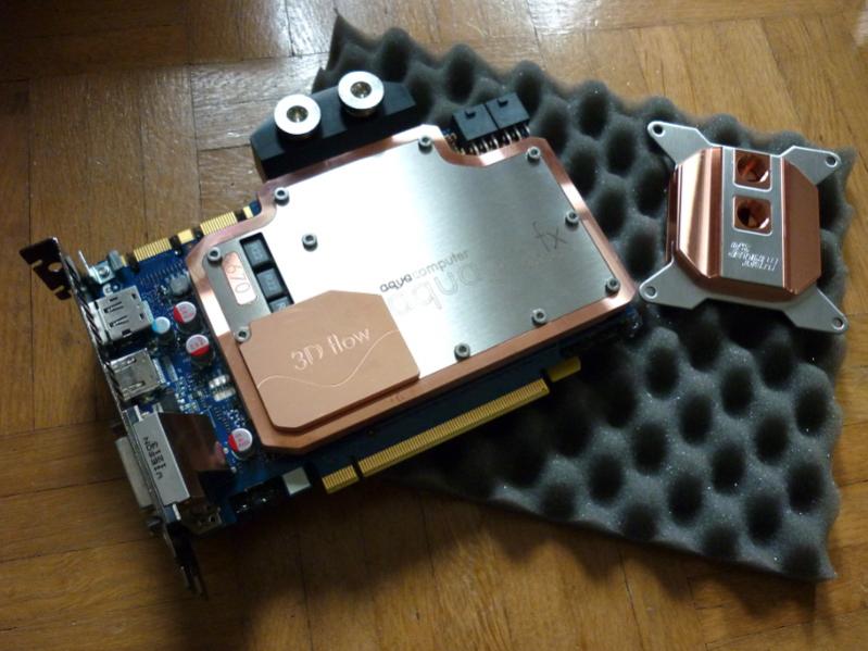

Hat schon irgendwer den Aquatuning - Der Wasserkhlung Vollsortimenter - Aquacomputer aquagraFX fr GTX 670 G1/4 Aquacomputer aquagraFX fr GTX 670 G1/4 12621 verbaut?
Würde gerne mal ein paar reale Fotos sehen!
Auf eine Superclocked EVGA 660TI passt er ja sicher?!

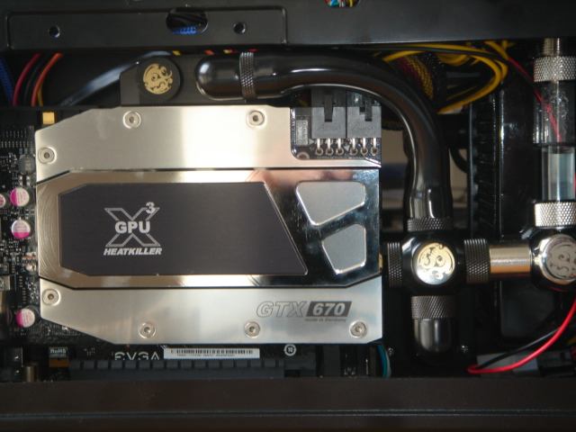

Ich hab gestern den Heatkiller GPUX³ LT GTX680 auf meiner GTX670 (EVGA FTW) montiert und meine Karte wird nur 19-23°C warm im Leerlauf, ich habe nicht viel WLP verwendet.
Prüf mal ob dein Block richtig sitzt, einfach wieder demontieren und schauen ob die GK104 GPU Kontakt mir der WLP gehabt hat.
