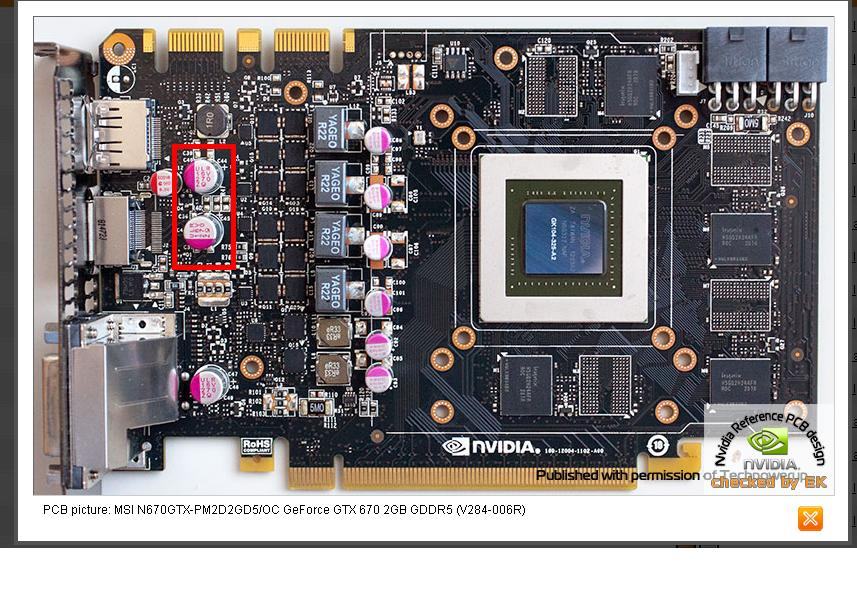

Problem: der Wasserkühler passt nicht 100% auf die MSI 670er, obwohl die MSI in der Kompatibilitätsliste von EK aufgelistet ist. Zwar nur als "visual" aber sie steht drinnen.
2 Kondensatoren nahe den Anschlüssen sind zu lang, so dass der Kühler (der Acetaldeckel) auf die Kondensatoren in Schräglage aufliegt und die restlichen zu kühlenden Bauteile nicht mehr richtig bedeckt.
Zum Glück habe ich mir ein paar Tage zuvor einen Dremel gegönnt und der durfte dann gleich mal am Wasserkühler entjungfert werden.
Ich habe an der Stelle wo die Kondensatoren zu lang sind, eine Mulde in das Acetal gedremmelt, so dass schlussendlich der Kühler plan über alle Bauteile aufliegen kann und die Karte auch nicht mehr gebogen ist, wie eine Banane.
Im Grunde aber etwas ärgerlich, weil der Kühler nun nicht fachmännisch bearbeitet wurde und bei einem evtl. Wiederverkauf bzw. Garantiefall sicher Probleme bereitet. Von außen sieht man nix, erst wenn der Kühler abgebaut wird.

also mit Abstandshalter musste ich bei meiner auch nicht arbeiten. einziges Problem: siehe Beitrag #126

einziges Problem: siehe Beitrag #126.
Aber ist da nicht das Problem dass Msi andere Elkos als am Referenzdesign bestückt hat? Ich hab ne EVGA.

Das ELKO-Problem das derKlaus bei seiner MSI 670 beschreibt habe ich nicht, die Karte liegt schön auf, aber könnte es sein dass der Kühler irgend etwas kurzschließt?
