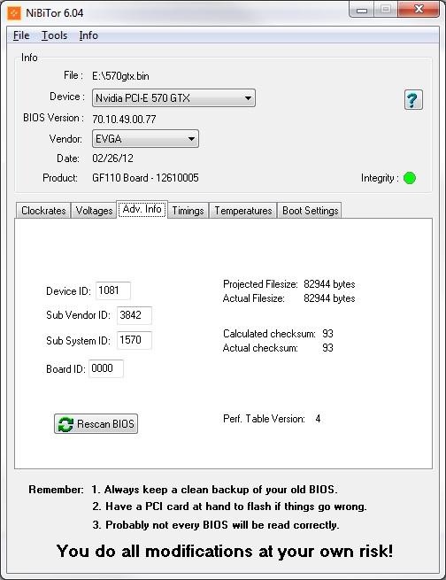

Im Anhang das neue Bios von der 012-P3-1570-XX - EVGA GeForce GTX 570 - 70.10.49.00.77 vom 26.2.2012, Original.

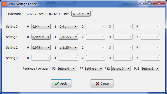

Also ich hab nun mal getraut und mit 0,9125V (Setting1) geflasht.
Damit läuft die Karte auch bei Vollast stabil. Spart bei Seti@Home ca. 10W.
Ich habe auch die Vollast-Spannungen ein paar Stufen nach unten gesenkt, allerdings scheint die Karte das nicht zu interessieren, die bleibt stur auf 1,0V (bis ich das per Software ändere).
Warum überhaupt die beiden Spannungen und was bewirken sie?
Ändert die Karte die Spannung innerhalb dieser Grenzen bei Bedarf?

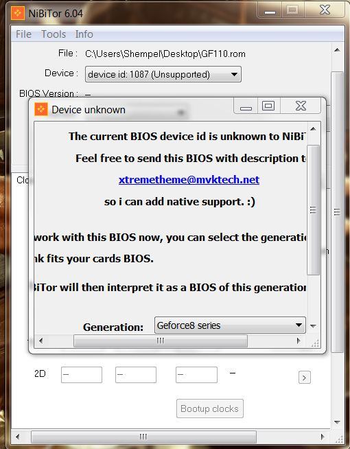

Hallo, ich habe ewig kein Bios geflascht und komme nicht weiter.
Wenn ich mit GPUZ das Bios Speicher ist es eine ".bin" Datei und keine ".rom", wenn ich jetzt das Bios öffnen will (Nibitor) , dann kann dieses nicht ausgelesen werden, bzw. wird nicht erkannt.
Was muss ich tun? =)
Ich möchte die Spannungssperre aufheben um im Afterburner die Spannung höher als 1,1V stellen zu können.
Karte : EVGA GTX560 TI 448 Classified
gruß
Eagle
GPUZ: 0.5.9
Nibitor: 6.40
Auch das Umbenennen in eine ".rom" war ohne Erfolg,es kommt folgende Fehlermeldung:
Eagle
Schau mal hier nach (hatte das damals für die GTX 570 HD erstellt, die unter 6.0 nicht erkannt wurde) - wähl dann auch GTX 570 (am besten wohl mit Device 1086 unter Advanced, also das über "560" bei Device auswählen) aus beim Bearbeiten...
http://www.abload.de/browseGallery.php?gal=75GqA6M6&img=1674o.jpg
Dann müsste es funktionieren, hauptsache nach dem Bearbeiten und vor dem Speichern wieder auf unknown Device setzen. :)
MfG
Edge
Vielen Dank Edge, für den Tip mit Nibitor, hat super funktioniert mit meiner Gigabyte GTX 560 TI 448. Sie läuft jetzt endlich auf 30% Fanspeed.
