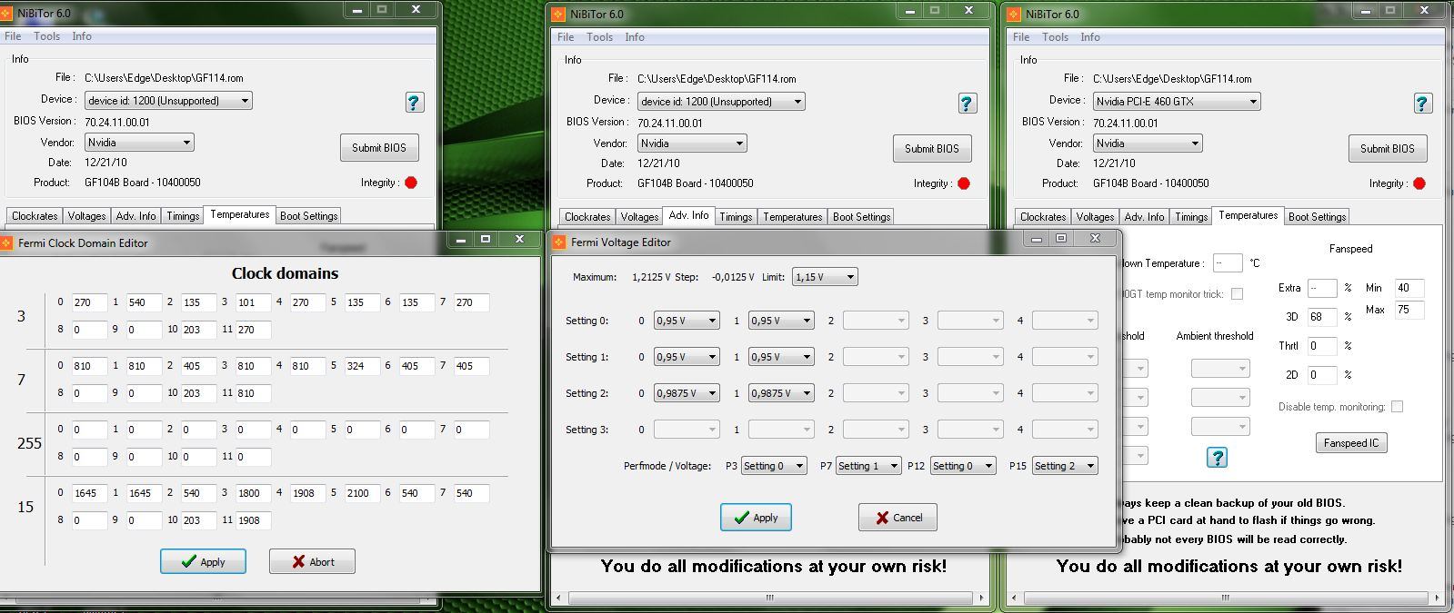

http://dl.dropbox.com/u/1070266/BACKUP.ROM
In NiBiTor kann man weniger einstellen - das wird dann in den Monitoring-Tools auch so angezeigt, aber effektiv liegen immer noch 0.825V an (laut Orbmu2k - er sollte auch recht behalten).
Wer es genau wissen will, müsste halt nach dem Flash mal am PCB nachmessen. ;)
E: Wobei man mMn bei geschätzt grob 20W Verbrauch @ GTX 570 @ 0.825V im Idle nicht unbedingt weiter runter gehen muss.
Ja - jetzt nicht mehr. ;)
Bitte schön:
MfG
Edge

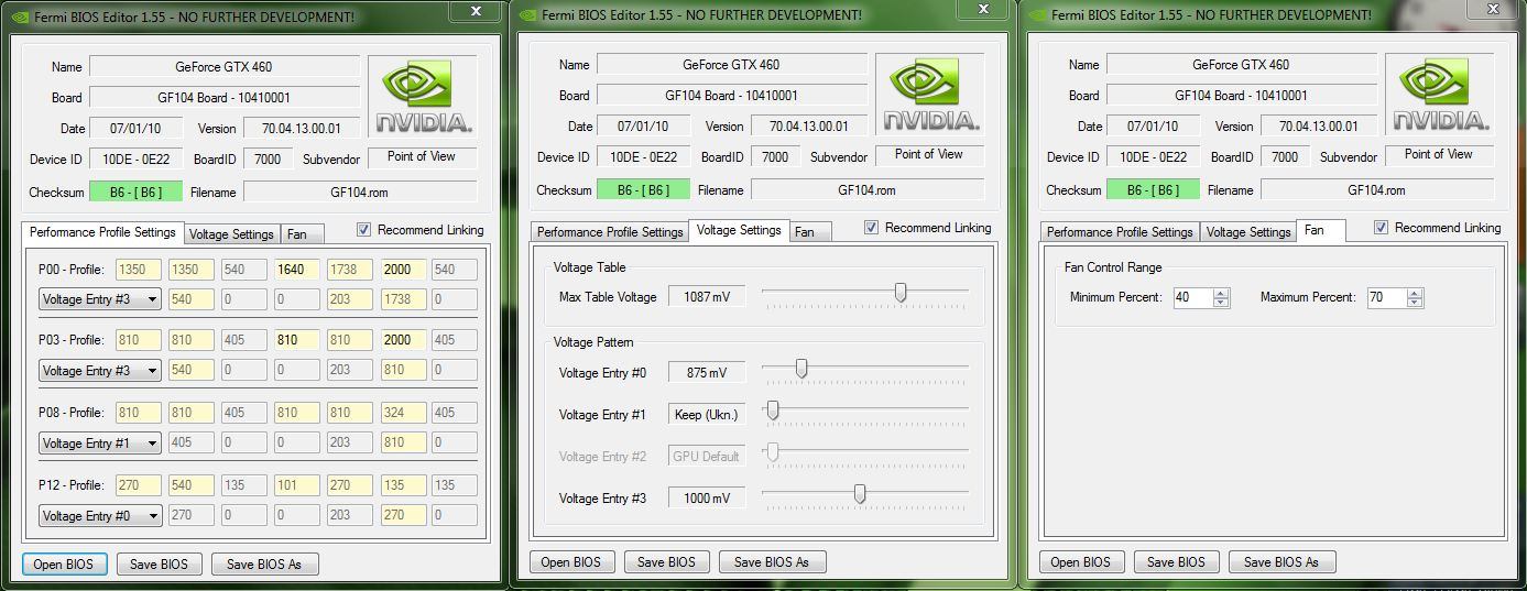

  • Point of View GTX 460 1GB - BIOS 70.04.13.00.01 @ 820-1640-2000MHz @ 1.000V.zip

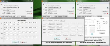

Kann mir bitte jemand das Bios für max. Voltage freischalten ?
  • GF110-EVGA-GTX570.zip
bitte schön ,max Voltage nun 1212mV
Vielen dank ! :banana:

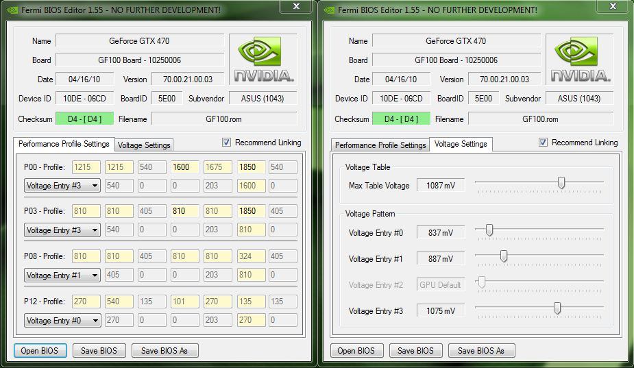

Hey könnt ihr mir mein Bios auf die Werte einstellen?
P0 Shader Clock: 800 MHz
P0 Memory Clock: 1850 MHz
P0 Voltage: 1075 mV
P12 Voltage: 837 mV
Achso und ist nach dem das Bios freigeschaltet ist es möglich für mich die Lüftersteuerung per NiBiTor einzustellen?
  • GF100-GTX470-Asus.zip
@ Paddy875: Bitte schön (im BIOS steht es dann aber generell korrekt auf "unsupported Device" -
hatte ich jetzt zu Screenshotzwecken vergessen, das einmal umzustellen:
@ SK-Tempelhof: Bitte schön (du meintest sicher oben 800 MHz Core?! Die Lüftersteuerung kam man leider noch nicht einstellen,
hier bedarf es Afterburner (Settings -> Fan), dass dann im Startup ist). Freischalten könnte ich nur die Max Table Voltage
(das, was du bei Inspector oder Afterburner einstellen kannst), aber unter Luft mit Referenzkühler sind die max. 1.087V schon sinnvoll.
Achso, flashe die Asus dann mit nvflash -r GF100.rom -> hier ist standardmäßig ein Schreibschutz aktiv.
MfG
Edge

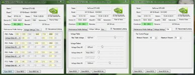

  • Zotac GTX 560 Ti - BIOS 70.24.11.00.01 @ 900-1800-2100 MHz @ 0.987V.zip
  • Asus GTX 470 - BIOS 70.00.21.00.03 @ 800-1600-1850 MHz @ 1.075V, P12 @ 0.837V.zip

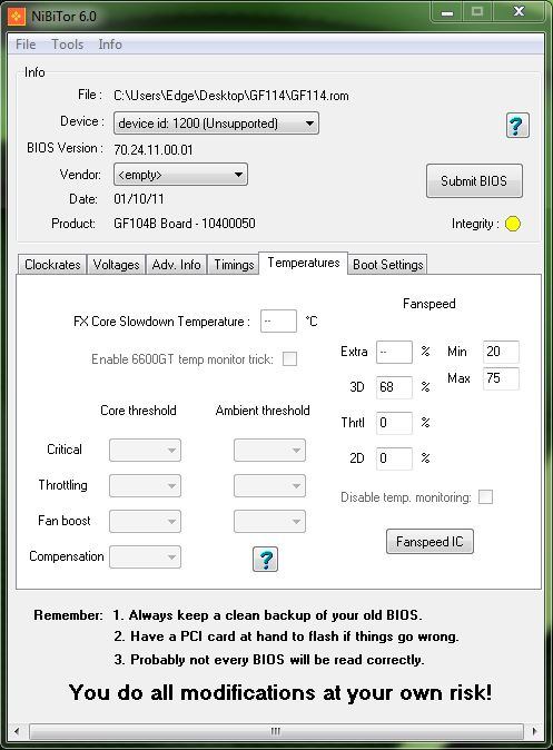

  • Sparkle GTX 560 Ti 1GB - BIOS 70.24.11.00.01 @ default, Fanspeed 20 - 75%.zip
