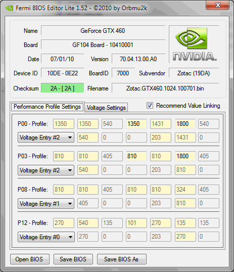

@trclocker:
Dann mache ich das halt mal schnell. Verwendung auf eigenes Risiko.
  • Zotac.GTX460.1024.100701.bin.unlocked.zip
danke dir wird dich dafür lieben:cool:
probier es gleich heute abend aus

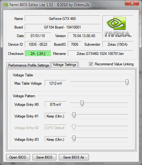

aber nochmal zur sicherheit sie haben doch nur diesen max table voltage regler bis zum letzten gestellt??
Genau das.
