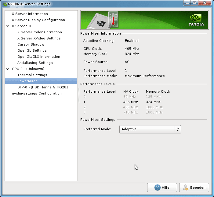

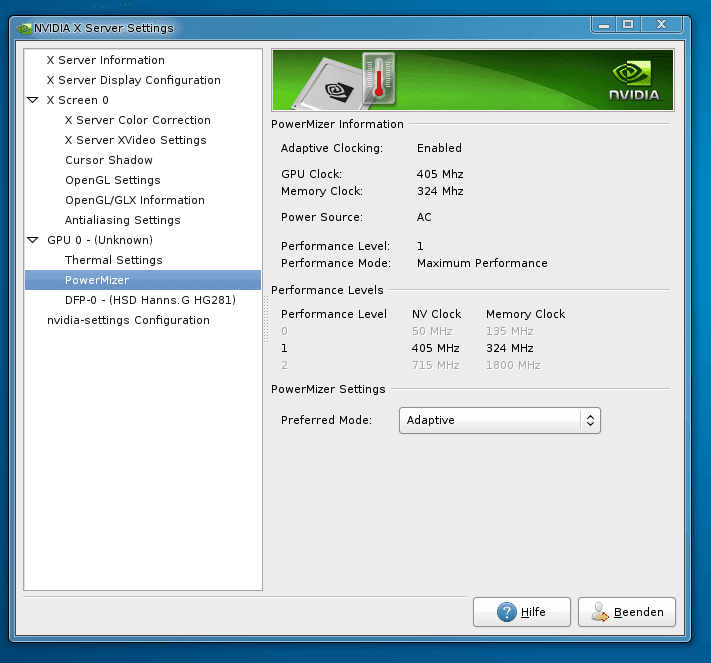

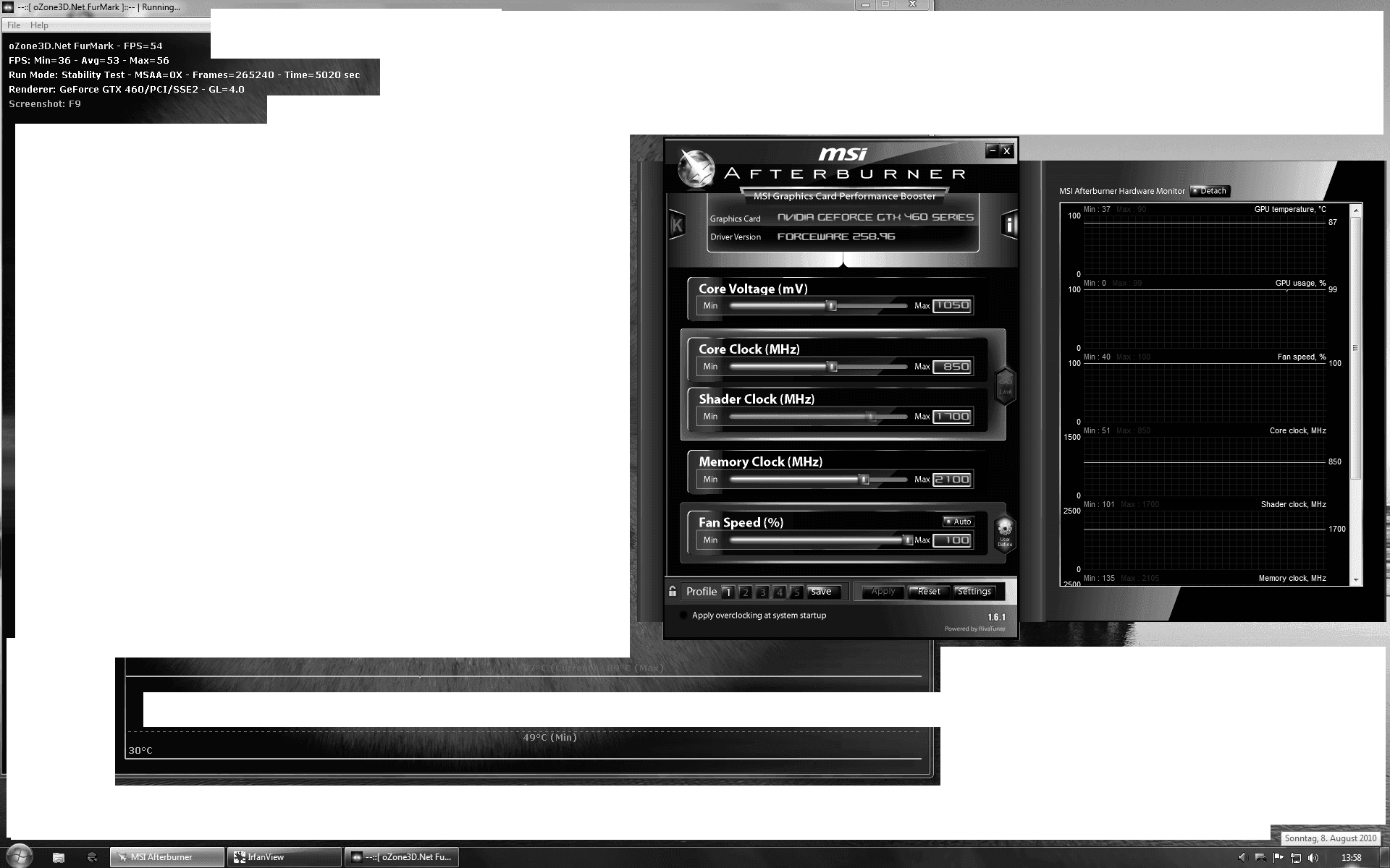

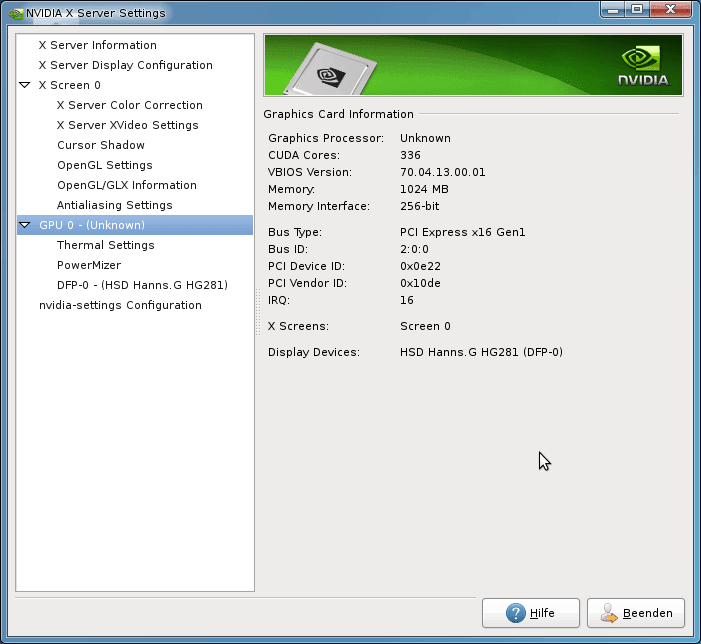

Gigabyte BIOS vom 2010-07-14 und meine Erfahrungen
Ich wollte mich an dieser stelle bei Euch allen bedanken.
Seit der Ver. 70.04.13.00.01 vom 2010-07-14 habe ich einen neuen Modi bekommen.
Vlt. kann mir einer mal genauer sagen was es damit auf sich hat.
Ich verwende hier eine Gigabyte mit "vmod-freischaltung". Vmod bringt bei nicht wirklich viel ab 93°C komme ich in die OCP der Karte. Leute die eine Wasserkühlung verwenden werden mit Sicherheit höhere Werte erreichen.
Meine Werte:
850 MHz GPU / 1700 S / 4200 MHz VRAM @ 1.050 V bei 87°C (Raum 26.3°C) bei nun möglichen 100% Lüfter (beim alten BIOS ging nur 70% FAN)
Vlt. schreibt einer von Euch mal seine Erfolge hier ins Forum. Danke.
Anbei noch paar Bilder.
cu pichi
PS: Die Gigabyte hat VRM-Kühler.
