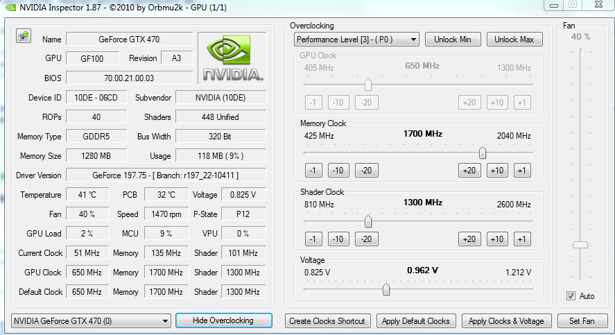

Ich habe jetzt auch den Fermi Bios Editor bekommen.
Man ändert doch eigentlich nur die Werte im P0-Profil, also Shader und Speicher, das war es dann doch oder?
Bei den Voltage Settings ist doch auch nur Voltage Entry #3 interessant ?
Weil die 0,95V reichen wohl doch nicht, Heaven stürzt irgendwann ab ..
Ja - da du ja nur die Taktraten in P00 anpassen willst, und hier von mir zuvor Voltage #3 für P00/P03 eingestellt wurde passt das, wenn du dort auf 0.962V oder so hochgehst.
Natürlich könnte man auch den Core/Shadertakt von P03 anpassen, aber nun ja - braucht man eigentlich nicht wirklich - soviel sparen kann man dabei mit sicherheit auch nicht (der GDDR-Takt bestimmt dort ja den Löwenanteil des Verbrauchs und der sollte, wie schon getestet wurde, identisch mit dem P00 GDDR Takt sein).

Danke dir Edge für deine Erklärung;)
Ich habe es bereits geändert und geflasht, sie läuft jetzt mit 0,962V stabil.

Wäre möglich, dass der GDDR Takt von 1700 MHz die 0.962V benötigt - ich denke mal mit 1674 MHz (also stock) wären vielleicht 0.937V oder zumindest 0.950V möglich @ 650/1300 MHz.
Nun ja, aber da du ja eine "EXO" haben willst, passt das so. ;)

Oh, das hört sich gut an, ich möchte nicht unbedingt eine Exo haben, ich orientiere mich immer nur an den übertakteten Modellen.
Muß ich die 1674Mhz Speichertakt in beiden Profilen eintragen, also P00 und P03 ?!
Weil auf die paar Mhz kommt es mir nicht an, dann lieber mit der Spannung runter ;)
Also da du ja Fermi BIOS Editor 1.3 hast und der Haken bei "Recommend Value Linking" gesetzt ist, brauchste nur oben bei P00 1674 eingeben, das wird dann automatisch auch für P03 gesetzt (so verhält es sich auch, wenn man links einen Voltage Entry für P00 bestimmt) ! ;)
837 vs. 850 MHz GDDR machen leistungsmäßig eh kaum was aus. Dann mit etwas Glück lieber Richtung 700/1400 MHz Core/Shader gehen - aber ich fürchte, dass deine Karte damit nicht stabil laufen würde @ 0.950V oder weniger.
Kannste mal schnell mit Inspector testen, ob so alles stabil läuft mit weniger VCore -> 650/1300/1674 MHz. Es wäre halt möglich, dass du auch damit die 0.962V brauchst - dann würd ich wieder Richtung 650/1300/1700 MHz gehen.

Werde ich mal ausprobieren, aber ich muß noch dazu sagen das eigemtlich eine GTX465 ist, die erfolgreich umgeflasht wurde.
Ich teste jetzt mal 1674 Speicher mit 0,937V..
Weiter höher will ich eigentlich nicht gehen, nach einem Heaven-Durchlauf habe ich ca. 86-87 Grad !
Ok, daran liegt es vielleicht - ich hatte schon mal gelesen, dass eine freigeschaltete 465er mehr VCore benötigt als mit nur 352 SPs @ default.
An für sich reichen ja die 650/1300/ 1674 oder 1700 MHz auch dicke aus - das stimmt.
Meine Point of View GeForce 465@470 läuft mit den mit den GPU Takt einer Point of View GeForce GTX 480 EXO außer bei Speicher hab ich 50Mhz weniger, 950Mhz wären auch gegangen aber dann müßte ich die Spannung wieder etwas anheben.
Nice, Mayk-Freak - der fps Unterschied am Beispiel DiRT2 ist schon sehr groß -> 465er stock vs. 465er @ 470er @ OC ! :bigok:
Ja, die PoV 465er lassen sich wohl ausnahmslos komplett freischalten (10 x 128 MB sind wohl auch bei allen bisher verbaut). :)

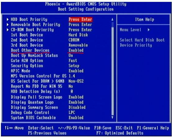

Hi hab ein kleines Problem bekomme meinen USB stick bootfähig, hab ihn mit HP usb boot utility eigentlich bootfahig gemacht, kann ihn aber beim pc start nicht finden wenn ich esc drücke und auf removable will. jemand ein vorschlag was ich machen könnte ? :hail:
ne geht nicht, ich kann zwar mit esc removable auswählen, aber er findet dann kein gerät.:motz:
dann ist es im Bios disabled, schau mal bei den Boot Settings und dann bei " Boot other devices ", das muß auf enabled.
Den USB-Stick findest bei den Festplatten. Removable ist Diskette.
Hat geklappt :hail:
Hatte vergessen den Stick an erste stelle zu setzten Schäm :shake:, dank euch allen vielmals für eure schnelle Hilfe, jetzt wird getestet.:fresse2:
