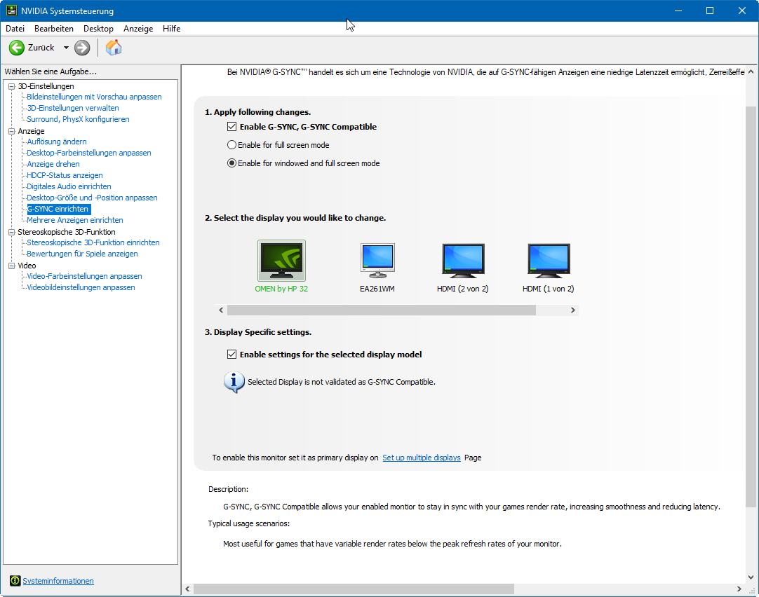

In den offiziellen Anforderungen von Nvidia steht, es muss ein Displayport 1.2a oder höher zur Verfügung stehen. (How to enable (Freesync) if you have the latest driver (417.71) : nvidia)
Aber in allen Specs, die ich zum HP Omen 32 finden konnte, steht er hat nur 1.2 ohne a.
Wenn es wirklich funktioniert, würde ich mir auch ein Displayport Kabel holen.

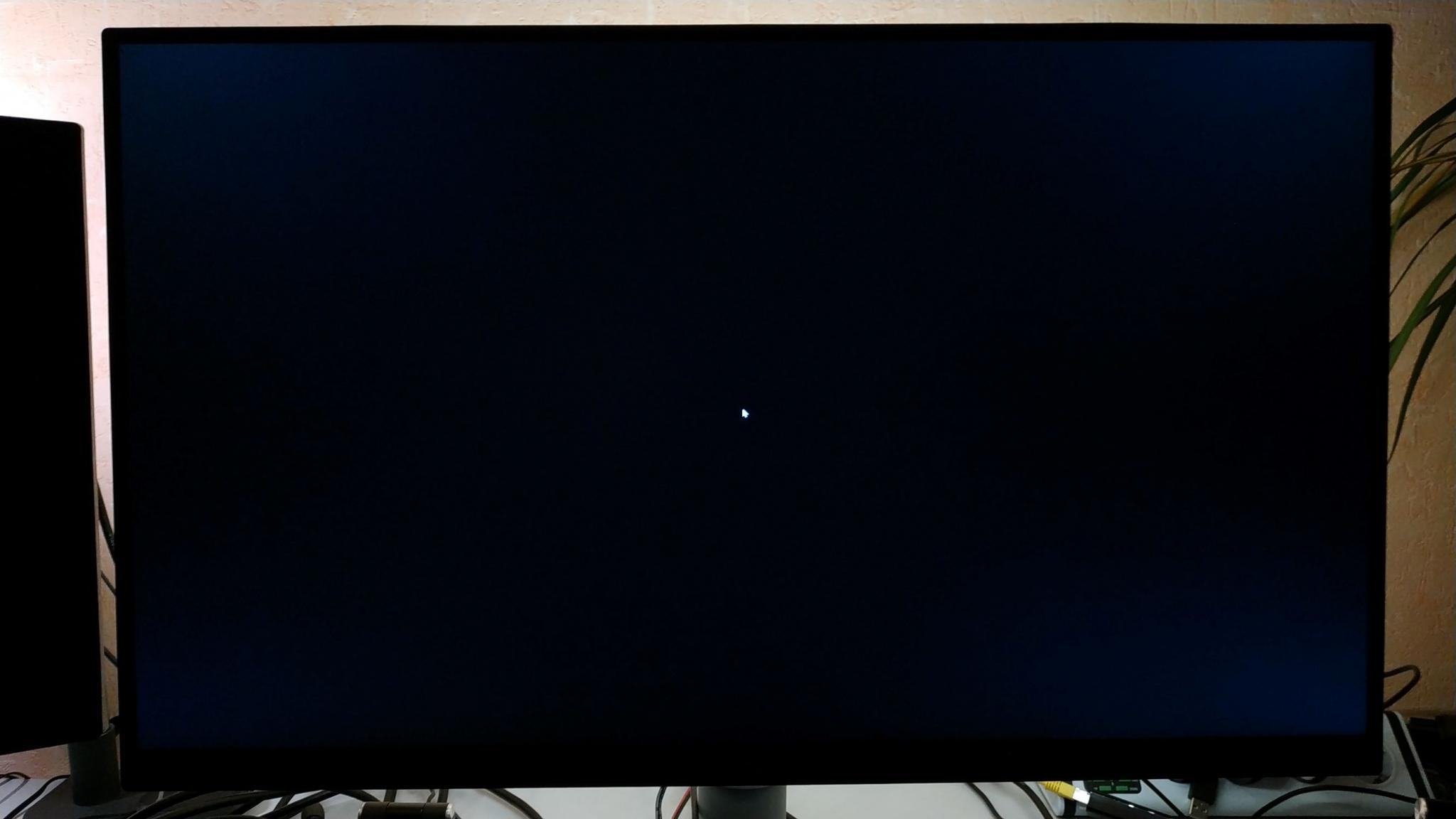

Überhaupt, wenn ich das hier an dieser Stelle mit anmerken darf, bin ich von dem Gerät durch diesen ungeplanten Spontankauf wirklich sehr überrascht worden, also was die Qualität angeht. Die Büchse hat so gut wie keinen BLB und der Glow ist ausgesprochen gering. Ich kalibriere meine Monitore immer auf D65 bei 140 Candela, bei dieser Helligkeit, was am Monitor der Helligkeitseinstellung 30 entspricht, gibt es schlicht keinen BLB zu sehen, nur ein wenig silbrigen Glow unten rechts, Coating ist auch ok - na ja, kann ja aber auch nur Glück sein, also das nicht alle Geräte so gut sind - siehe Bild, so sieht man es auch in etwa im abgedunkelten Raum abends, ist nicht so ein überbelichtetes Bild, wie leider sonst viele immer zeigen.
