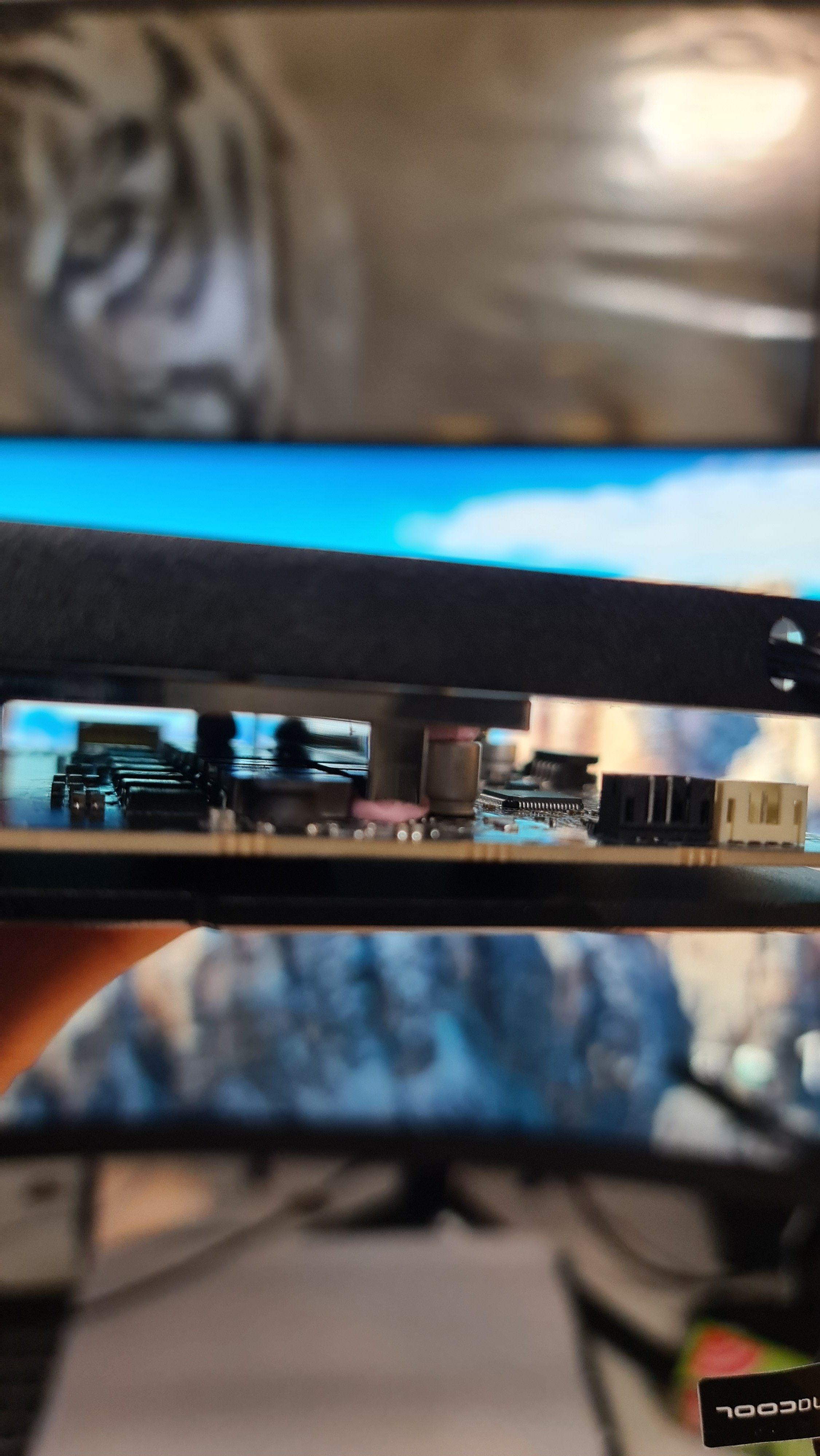

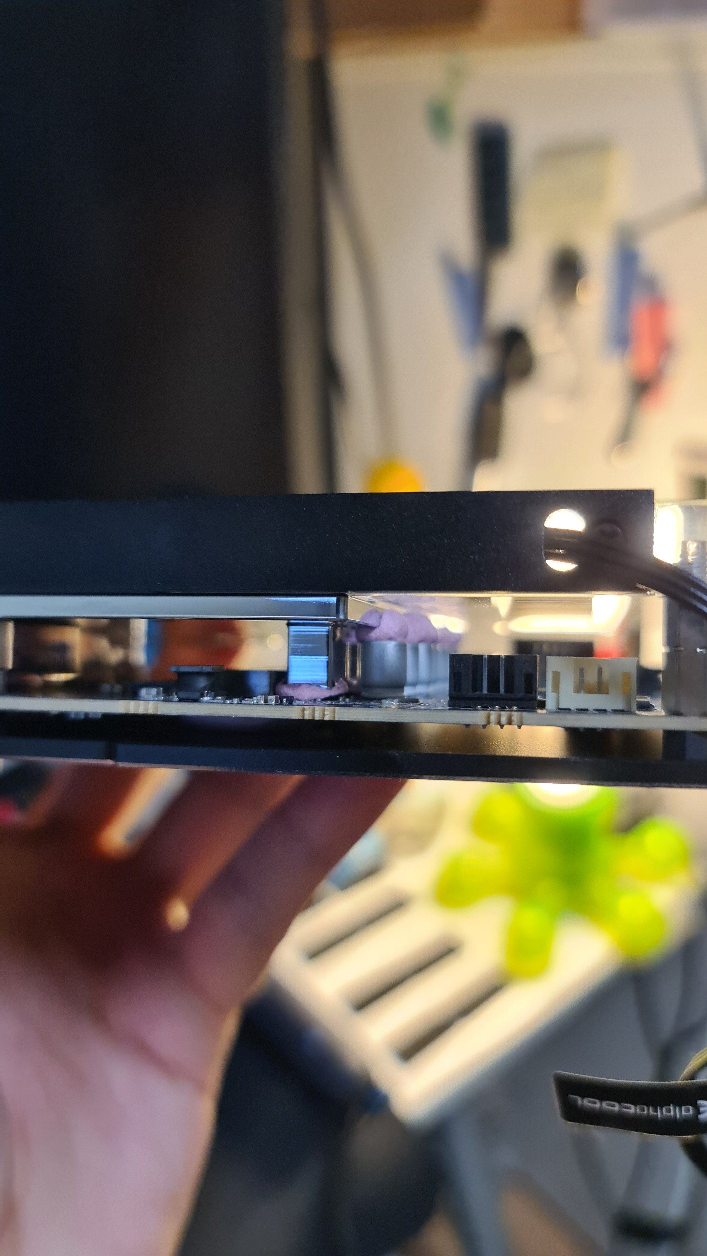

Nachdem ich gestern die 5090 Ventus mit dem Alphacool Kühler zum ersten Mal in Betrieb genommen habe, ist mir das deutlich höhere Spulenrasseln aufgefallen.
Meine Ventus hatte mit Luftkühlung schon ein Rasseln, aber bei 0.9V UV war das fast weg und minimal.
Getestet hatte ich auch mal mit Lüfter abmachen, so dass nicht das Lüftergeräusch das Rasseln überdeckt.
Jetzt mit dem Wasserkühler inkl. Wärmeleitpad zur Kühlung der Spulen nehme ich bei gleichem UV Profil mit 0.9V ein signifikant stärkeres Spulenfiepen wahr. Die Karte taktet jetzt nicht sonderlich höher (max 10-30 Mhz) weil's mit Wasser gekühlt ist (GPU Temperatur so 52-53°).
Ich weiß nicht ob es mit den Spulen zusammenhängt die ich jetzt auch kühle, aber solche Beiträge dass es kontraproduktiv sein kann hatte ich mehrfach gelesen und ich glaube auch Igor hatte es mal erwähnt irgendwo.
Bin schon enttäuscht, ich muss jetzt auf 0.9V und max 2550 Mhz takten damit das Rasseln erträglich wird. Vorher machte die Karte locker 200 MHz mehr bei gleicher Geräuschkulisse.
Bin jetzt bisschen faul alles abzumachen und die Pads für die Spulen zu entfernen, aber beim nächsten Umbau werde ich die Dinger wieder entfernen.

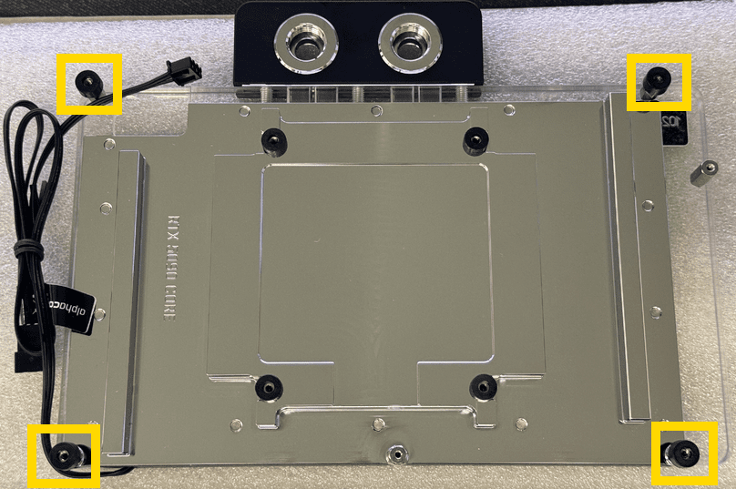

@GrumpyDude
Bei der 5090 Ventus, die ich mit einem Core versehen hab, hat sich an den Spulengeräuschen nichts geändert. Die waren weiterhin mit das leiseste, was ich bei den 5090ern gehört hab.
Allerdings hab ich tatsächlich keine Pads auf die Spulen aufgelegt.
Davon ab könnte es imho aber noch mit reinspielen, wie fest der Kühler auf die Spannungswandler drückt.
Häufig ist das Spulenrasseln auch einfach auffälliger weil der restliche PC leiser ist...
@GrumpyDude
Bzg. Anpressdruck: Ich hab die Schrauben soweit reingedreht, so dass die "fest" waren (Jeder Mensch hat eine andere Definition von fest). Ich weiß nicht wie sehr ich die lockern kann ohne die Kontaktfläche zu reduzieren, aber das kann ich auch testen.
Wie bereits gesagt, habe ich das Spulenrasseln vorher selbst mit ausgeschalteten Lüftern getestet und jetzt ist es definitiv lauter.
Dann teste es doch noch mal ohne die unnötigen Pads auf den Spulen ;)
Habe ich vor ;)
Was den Anpressdruck bei den Spannungswandlern betrifft, würde ich annehmen, dass da die Schrauben, die diesen Kontaktflächen am nächsten liegen, die mit dem größten Einfluss auf den Anpressdruck sind:
Wenn Du nur diese 4 außenliegenden etwas löst, dürfte sich ja beim Anpressdruck am Chip nichts ändern.

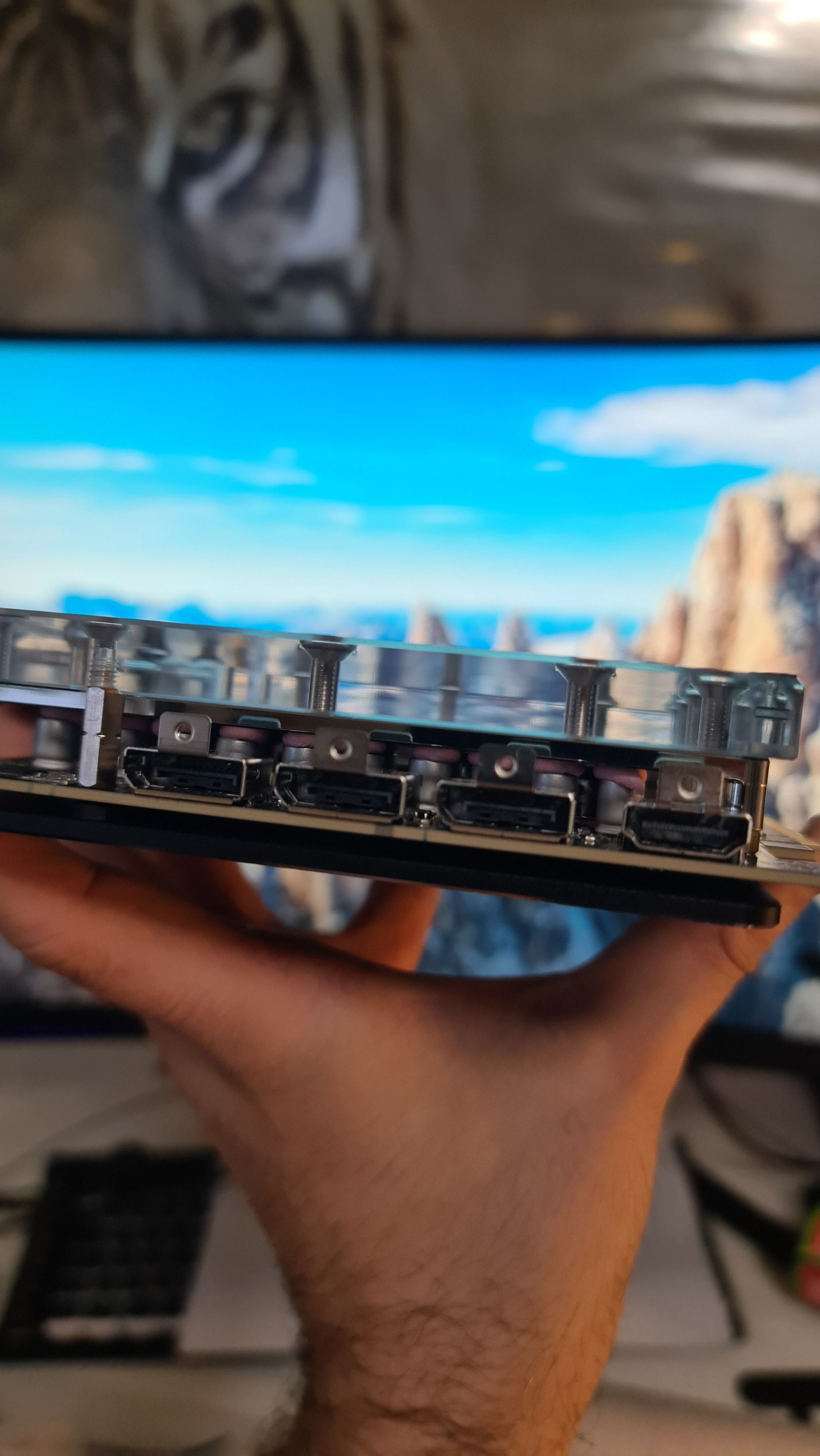

Also ich bin durchaus niedrige Temperaturen gewohnt, aber meine Inno3D 5090 X3 OC mit dem Bykski Block (besten Dank an @patient) knackt im 3DMark Steel Nomad selbst bei 30°C Wassertemperatur gerade so die 35°C. Der Speicher liegt bei 50°C, ich verwende das Phase Sheet und Putty Advance von Thermal Grizzly. Leider sieht man ja keinen HotSpot mehr.
Das spucken mir zwar GPU und der MSI Afterburner aus, auch hatte der8auer mit seinem Prototypen ähnliche Werte und die Frostbite hier im Test ebenfalls, aber irgendwie bin ich trotzdem noch skeptisch. Ich habe auch den Die gesehen, der ist natürlich riesig, aber trotzdem.
Der Bauer hatte eine Delta Temperatur von 16 Grad. (Wasser 28, GPU 44).
Deine Werte sind zu gut um wahr zu sein. 5 Grad Delta... Hast du 600 Watt anliegen?
Bei wie viel Watt denn? Das erscheint mir komplett unrealistisch. Bei angenommenen 500Watt mit einem 5 K Delta bräuchte man ein Wärmeübergangskoeffizient der ungewöhnlich hoch wäre für eine Wakü, selbst mit Flüssigmetall.
Du veränderst durch den Umbau ja auch den Resonanzkörper. Dadurch kann sich ein Geräusch auch zum negativen ändern. Auch kann der vorige Luftkühler durch seine Bauweise (Lamellen etc.) die Schallwellen vielleicht auch besser gedämpft oder umgelenkt haben.
560 Watt, da waren es jetzt gerade immerhin 44°C bei aktuell rund 23°C Wassertemperatur. Die 35°C hatte ich gestern bei 500W, da habe ich etwas mit dem Curve Editor gespielt.
Aber auch unabhängig von der Wassertemperatur erscheint mir das viel zu wenig? Die Wärmeübertragung zum Kühler hat ja auch seine Grenzen.
Bei mir fangen ab 25°C Wasser die Lüfter am Mora an zu drehen, im Sommer jetzt muss ich das vielleicht etwas justieren. Mein ganzer PC braucht aber maximal "nur" 600W...
23 Wasser und 44 GPU ist doch ein ganz durchschnittliches Delta von 21K und nix ungewöhnliches. Ich erreichte bei höheren Durchflüssen (>130l/h) gestern ein Delta von 18-20 Grad, allerdings habe ich mein PTM auch noch nicht "eingebrannt".
Aha, aus deinen 5°C werden auf einmal schon 21°C, die auch viel realistischer sind.
Mit hohem Durchfluss (150+) erreicht meine 5090 Ventus mit bykski Block nen Delta von 15°C.
Am Anfang hatte ich 25°C Delta bei 70 l/h. Konnte dann aber auch während des Einbaus von CPU/RAM Blöcken die Schrauben nochmal festziehen. Keine Ahnung ob da die Pads bzw das nicht so perfekt angebrachte Ptm sich noch angepasst haben.
@dragn09 das lag sicher am nachziehen. 10°c durch eine erhöhung des druchfluss von 70l/h auf 150l/h würde sich hier glaube ich jeder wünchen, ist aber eher unrealistisch :)

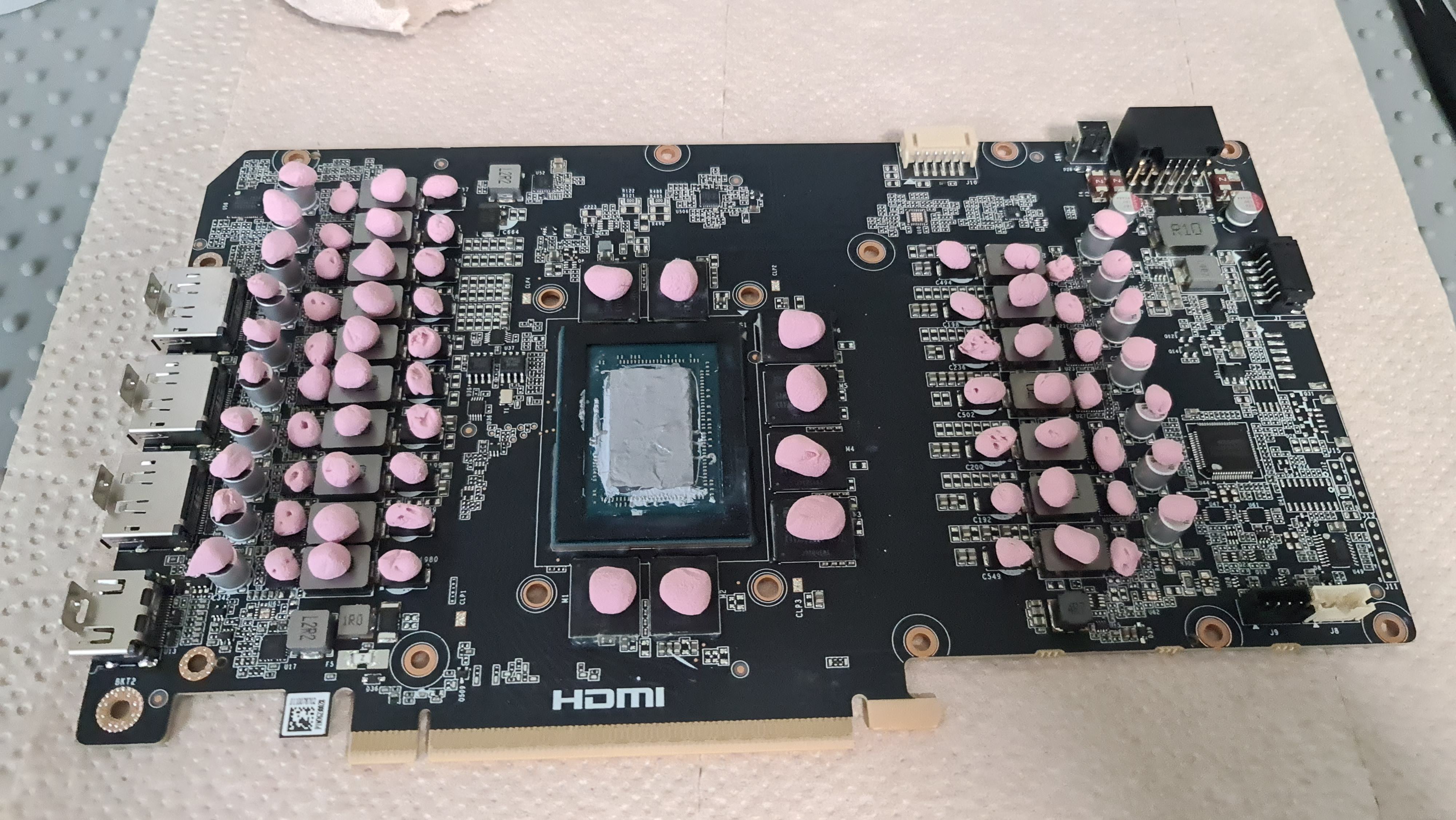

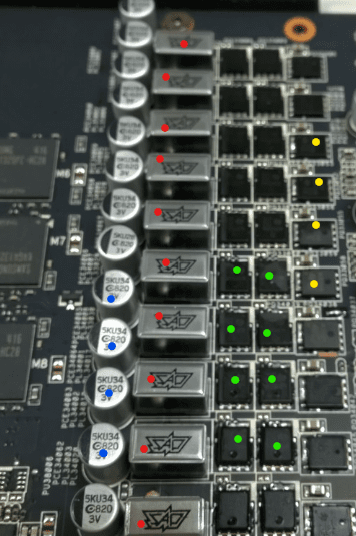

Oh man, hier kriegt man ja schmerzen beim lesen. Mal zur Erklärung was man da auf dem PCB eigentlich sieht:
Blau markiert – Feststoff-Kondensatoren. Funktion: Glätten die Ausgangsspannung der VRM und puffern Spannungsschwankungen.
Rot markiert – Spulen. Funktion: Speichern Energie kurzzeitig und helfen, eine gleichmäßige Spannung am Ausgang der VRM-Phasen zu erzeugen.
Grün markiert – Low-Side MOSFETs. Funktion: Regulieren zusammen mit den High-Side MOSFETs die Spannung in der VRM
Gelb markiert – High-Side MOSFETs oder Treiber-ICs. Funktion: Schalten die Versorgungsspannung ein und aus, um eine gepulste Spannung zu erzeugen.
Alle vier farblich markierten Komponenten zusammen bilden die VRM-Einheit (Voltage Regulator Module).
Eine einzelne Phase besteht also aus 1x High-Side MOSFET, 1x Low-Side MOSFET, 1x Spule und 1x Kondensator.
Aktive Kühlung brauchen nur die MOSFETs.
Bei den Spulen (rot) kann (muss aber nicht) ein aufliegender Kühler helfen das Fiepen minimal zu verbessern, indem die Masse des Blocks Vibrationen abdämpft.

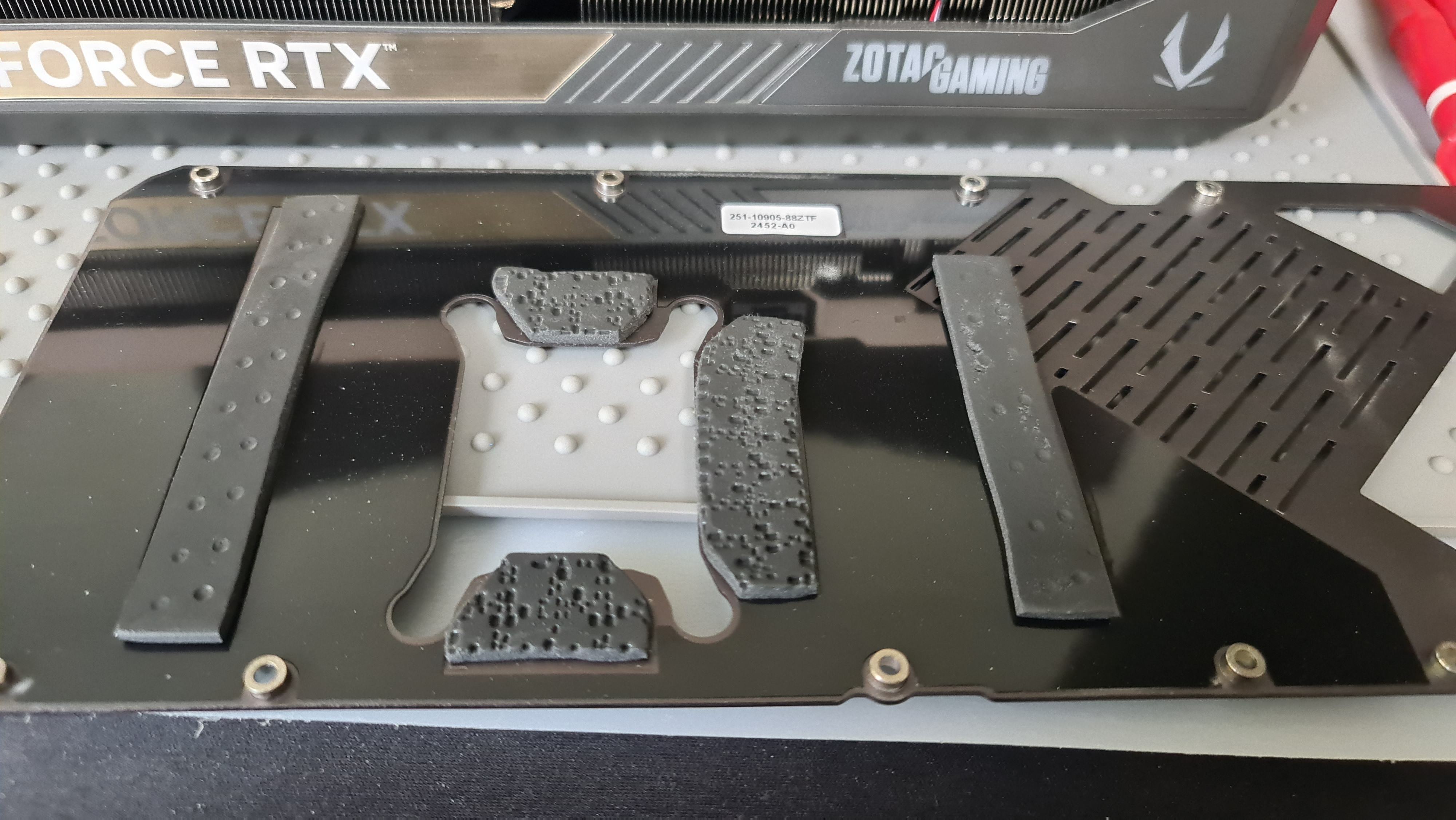

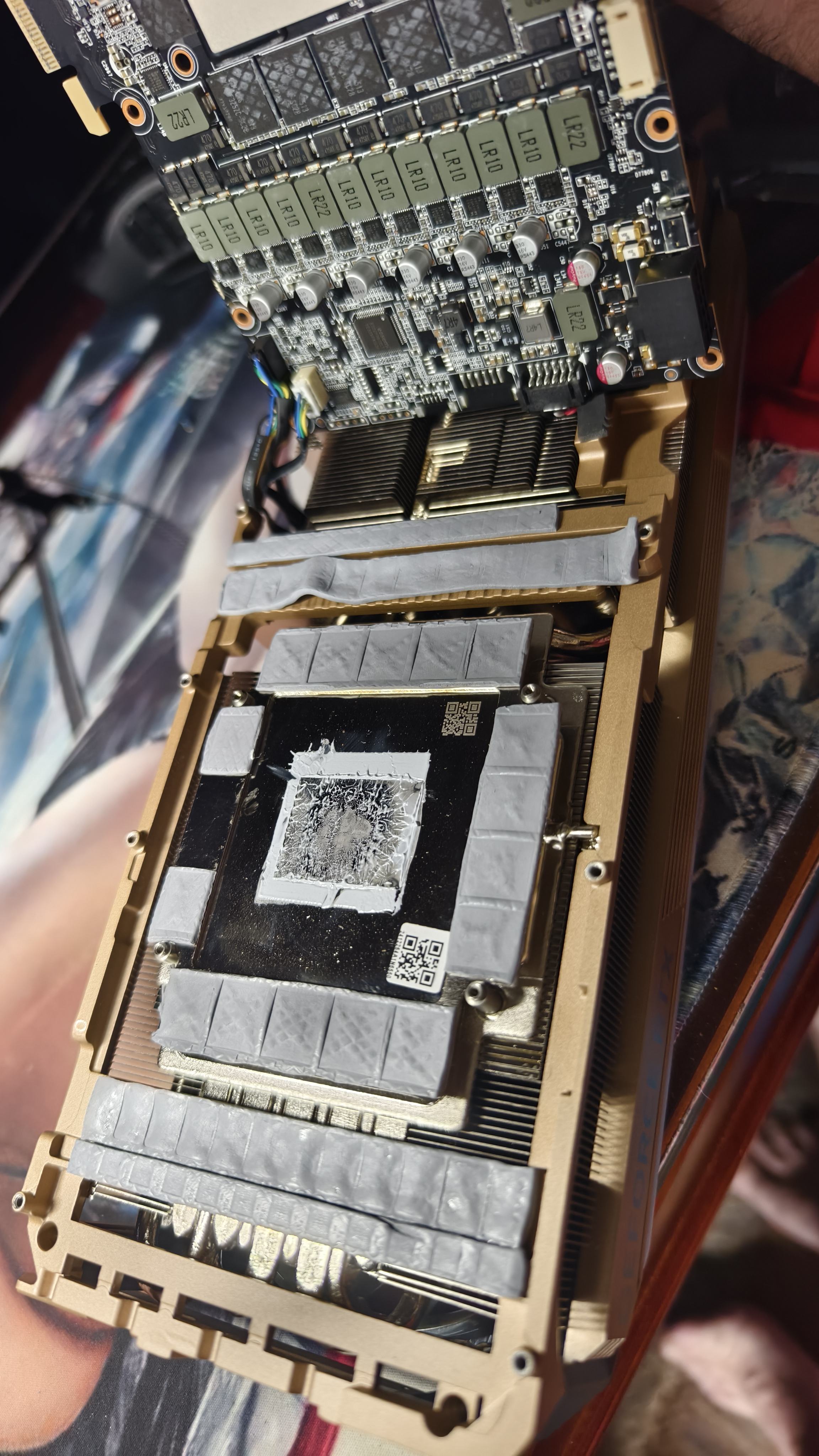

Die Frage ist ja, ob man auf Nummer sicher geht und lohnt oder eben nicht.

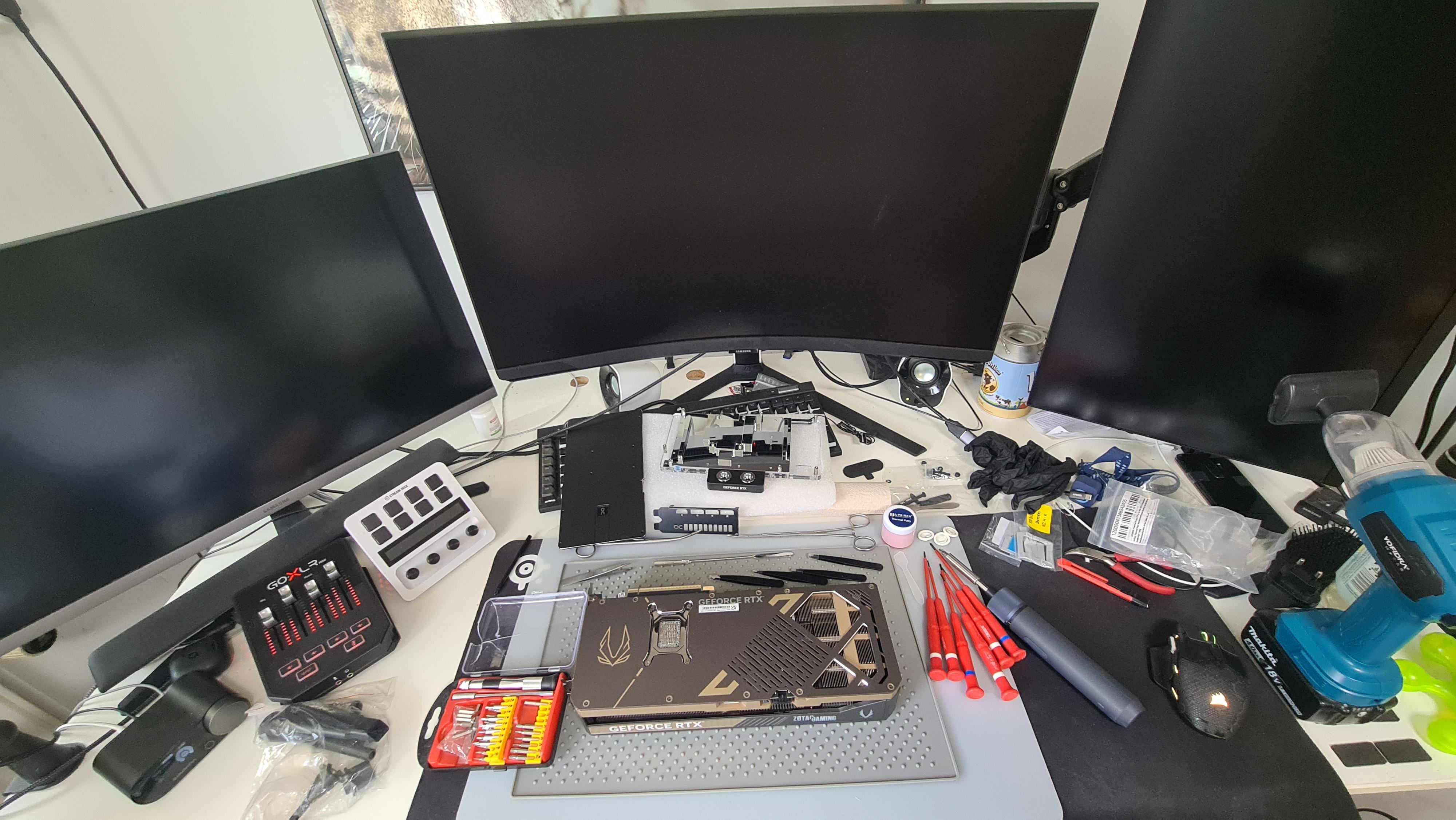

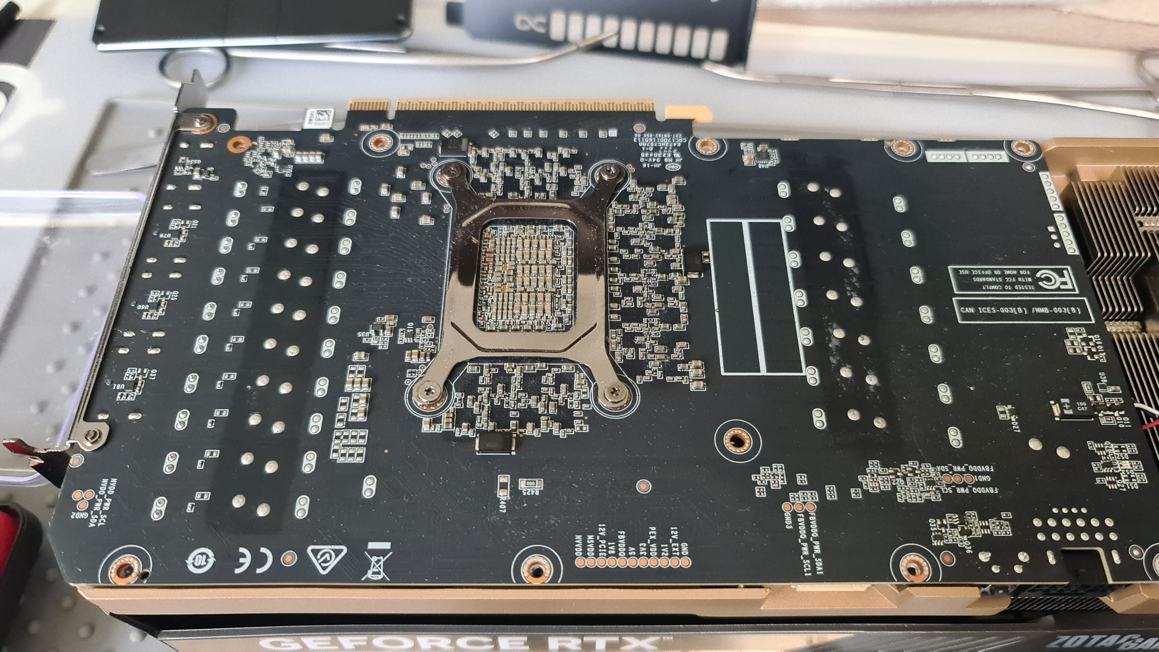

Nur das Zotac von Hause aus die Spulen mitkühlt. Zumindest bei der 5090 AMP Extreme INFINITY
Bei der 5080 Solid kann ich das nicht sagen, noch ist es nicht offen.
Aber habe genug Putty hier, 100 Gramm sollten langen^^

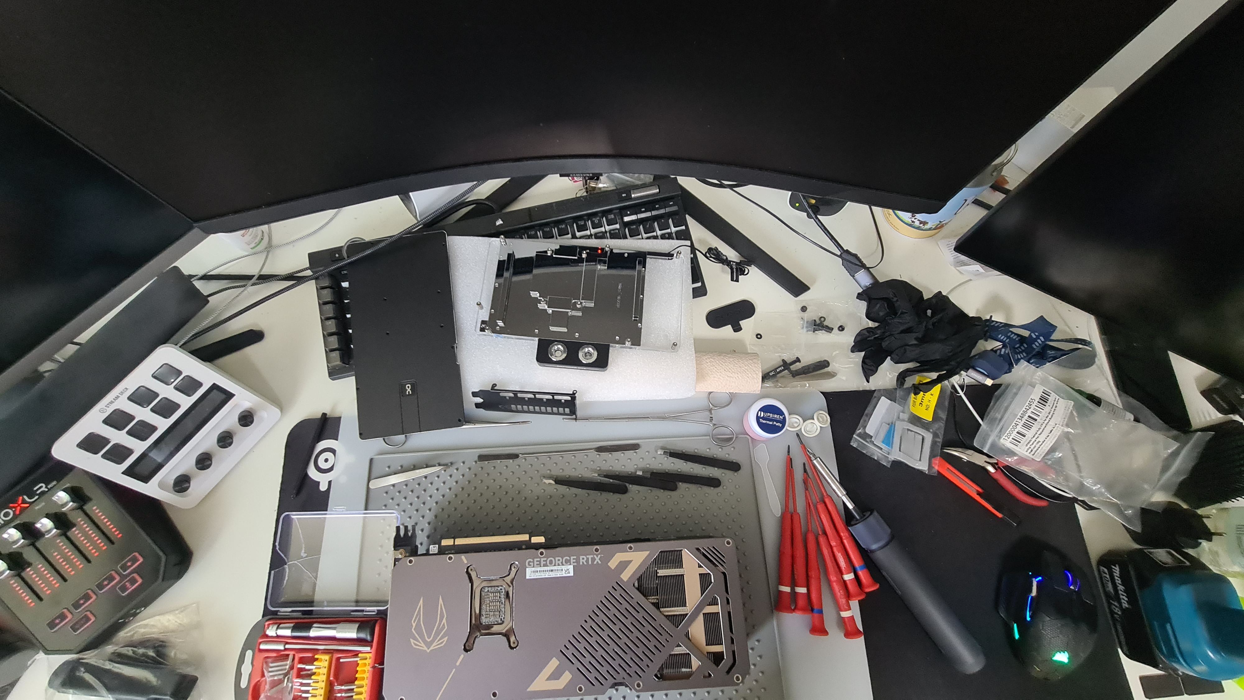

Auf geht die Reise.

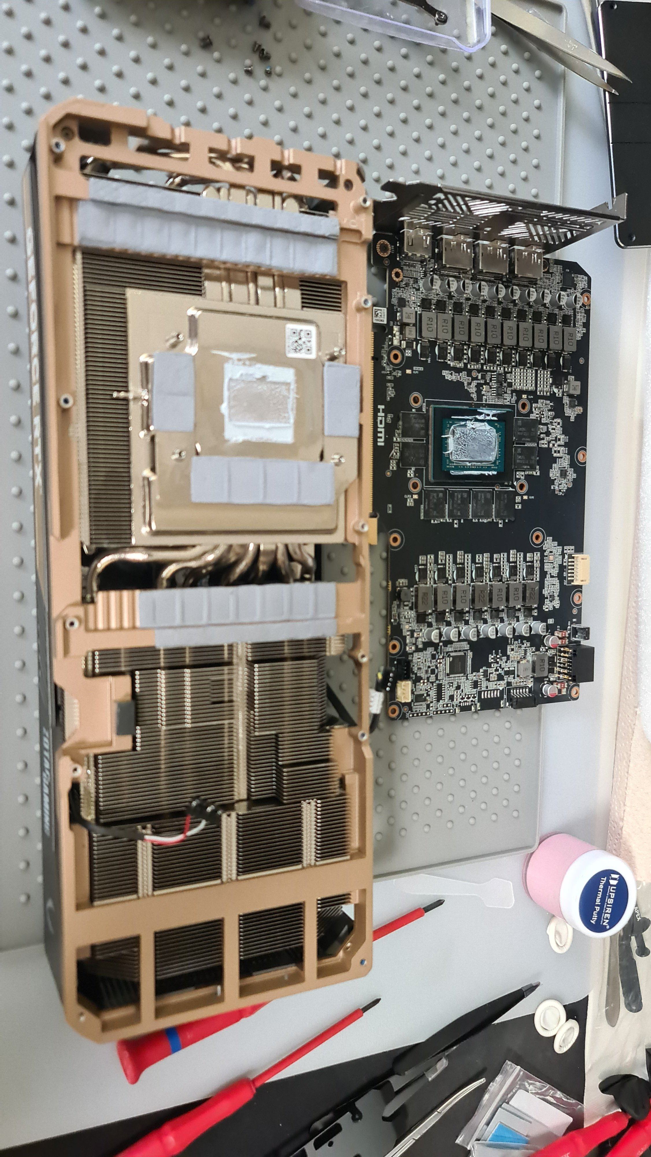

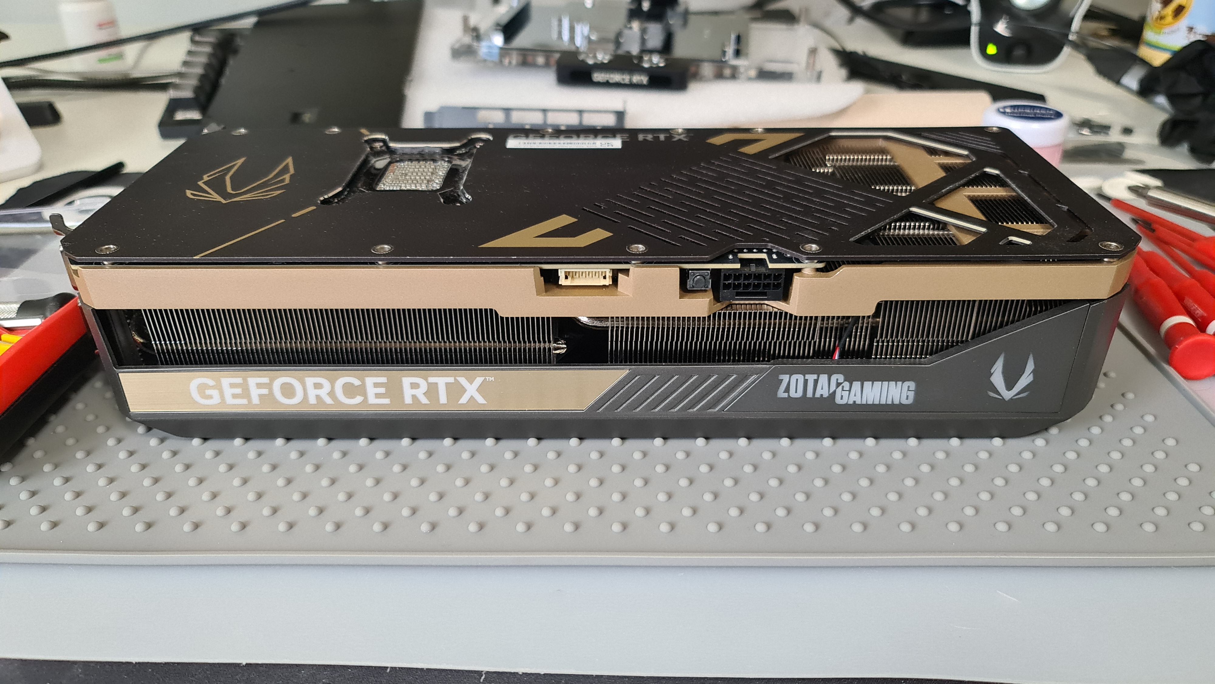

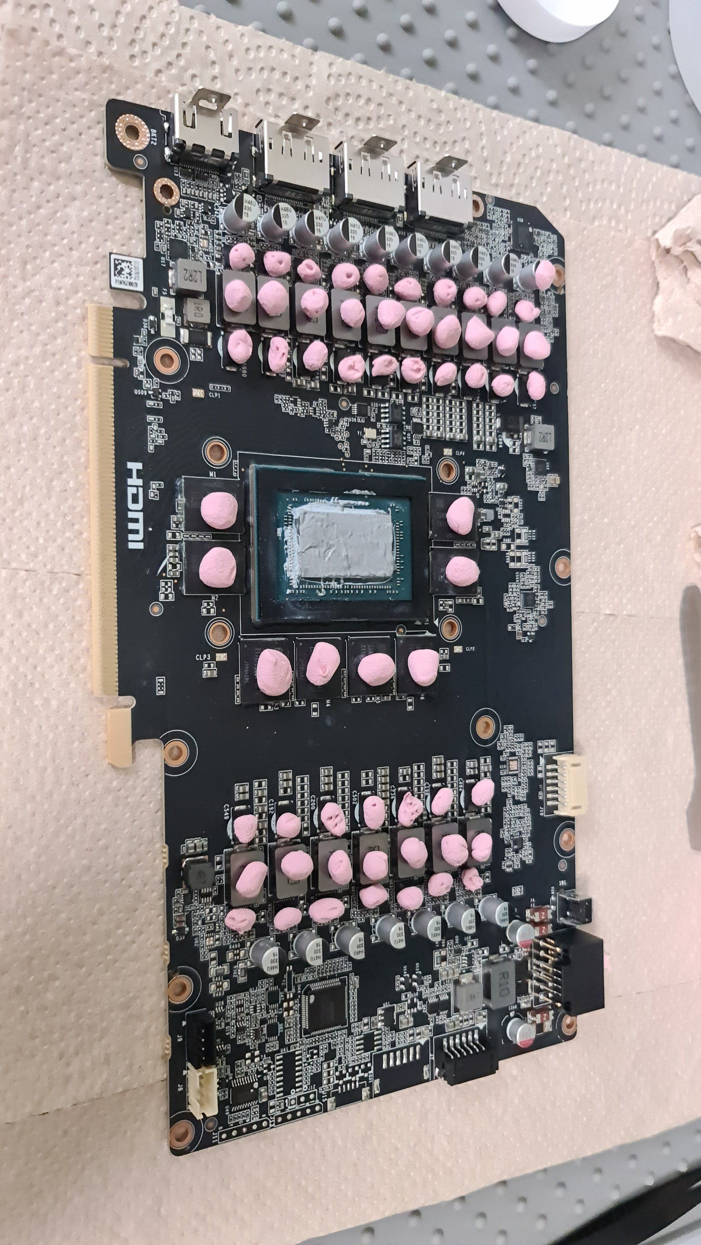

Bei der 5080 Solid nicht.

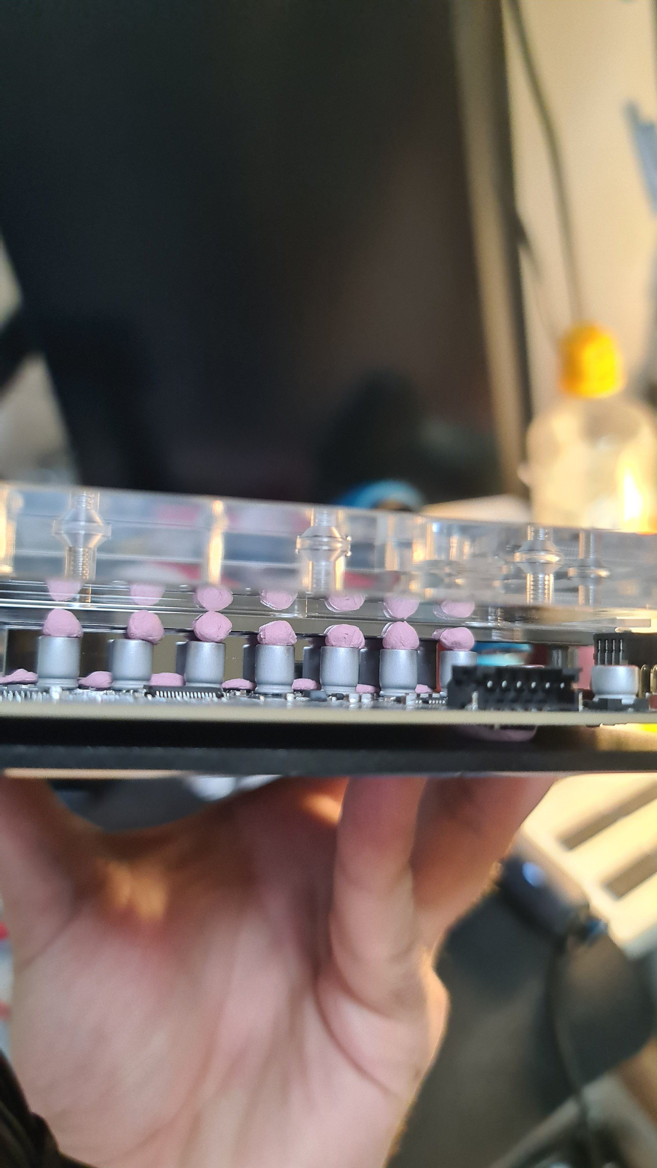

War eben überrascht beim umbauen, so viel Liebe in kleine Kügelchen gesteckt um dann zu bemerken, es passt wirklich nur auf die zwei Reihen, kam mir dann natürlich alles beim umdrehen entgegen haha.
Überlege nun alle vier Reihen einfach nächstes Mal mit dicken Würsten zu belegen und dann passt das.

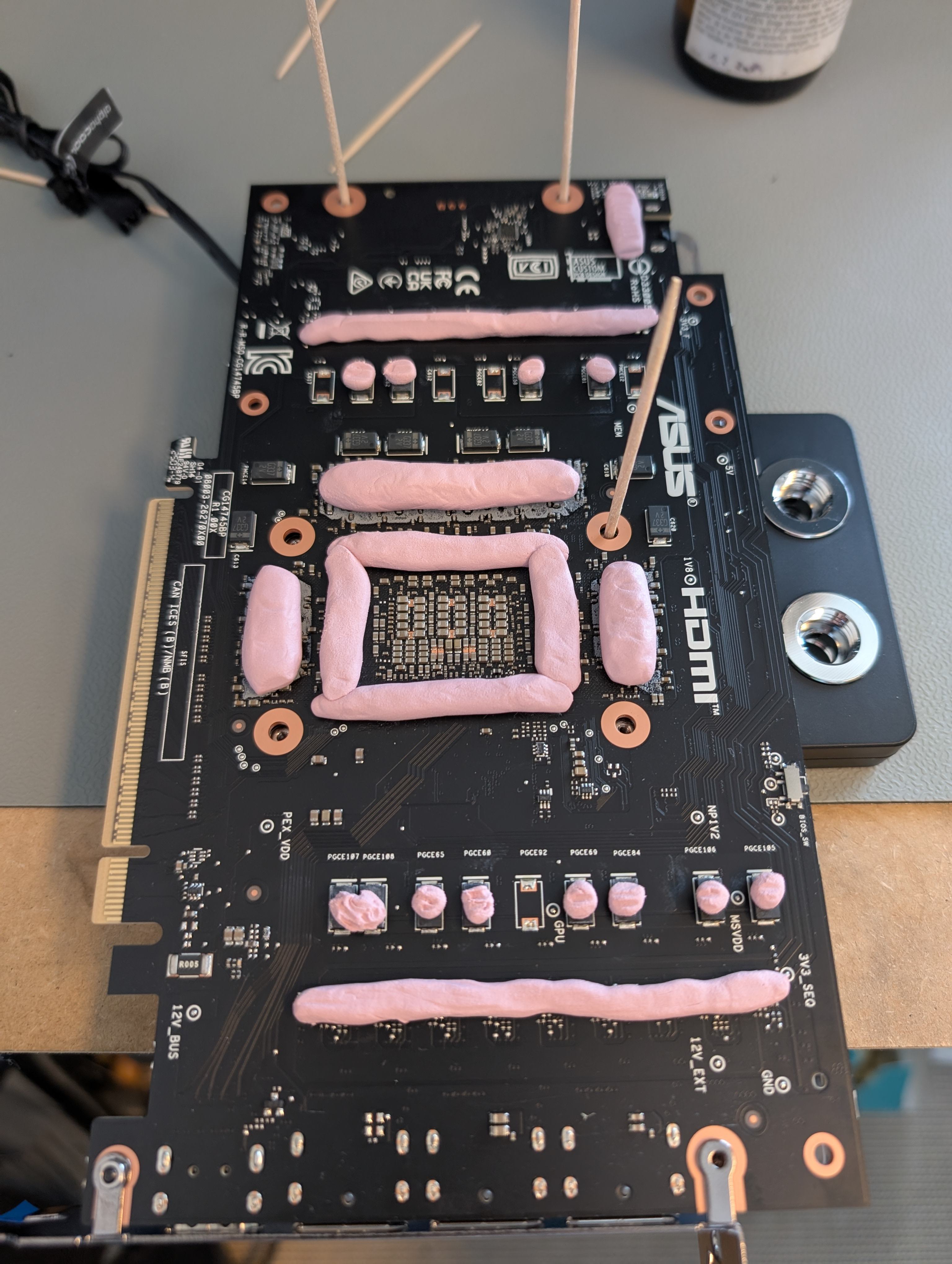

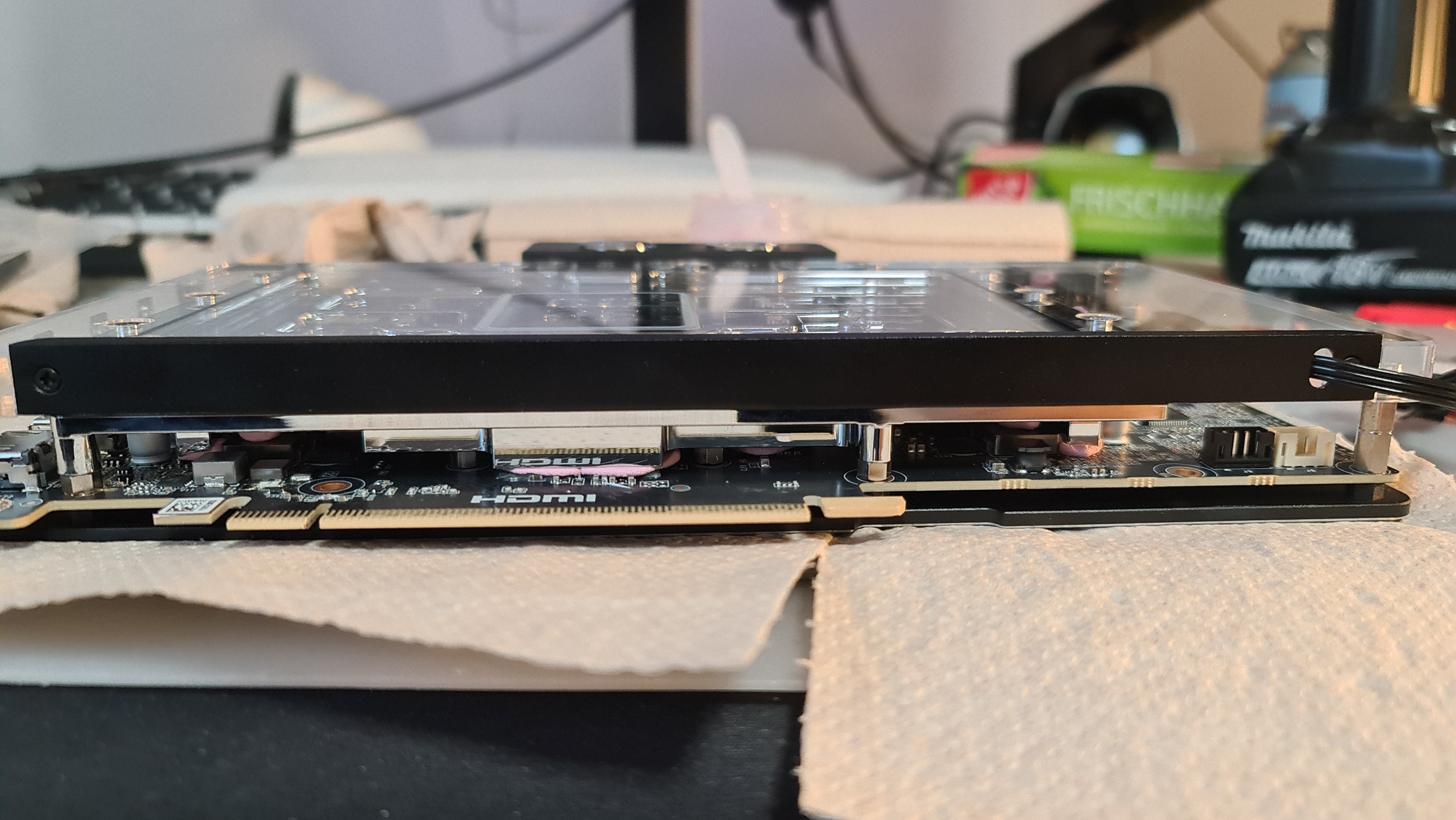

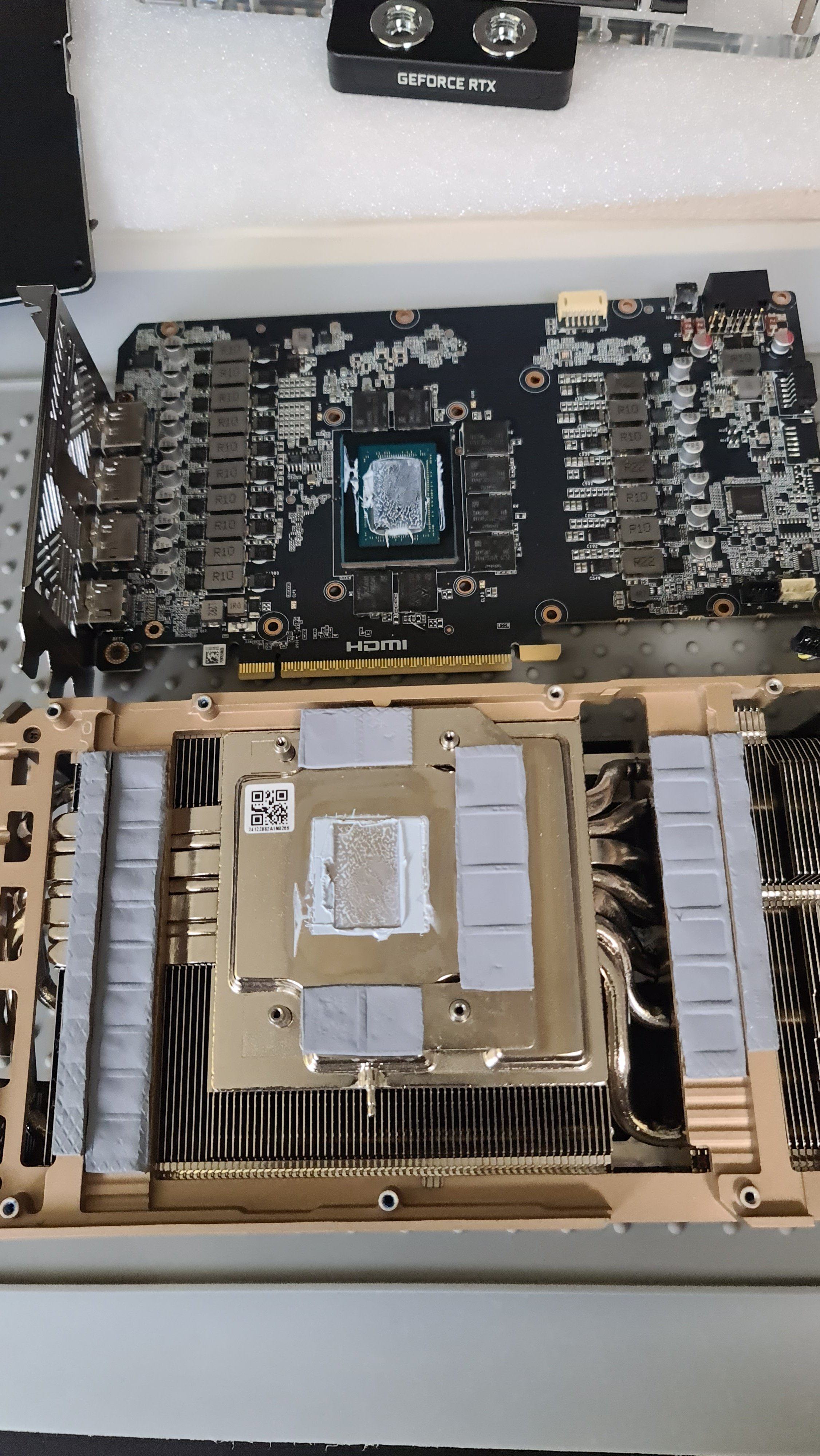

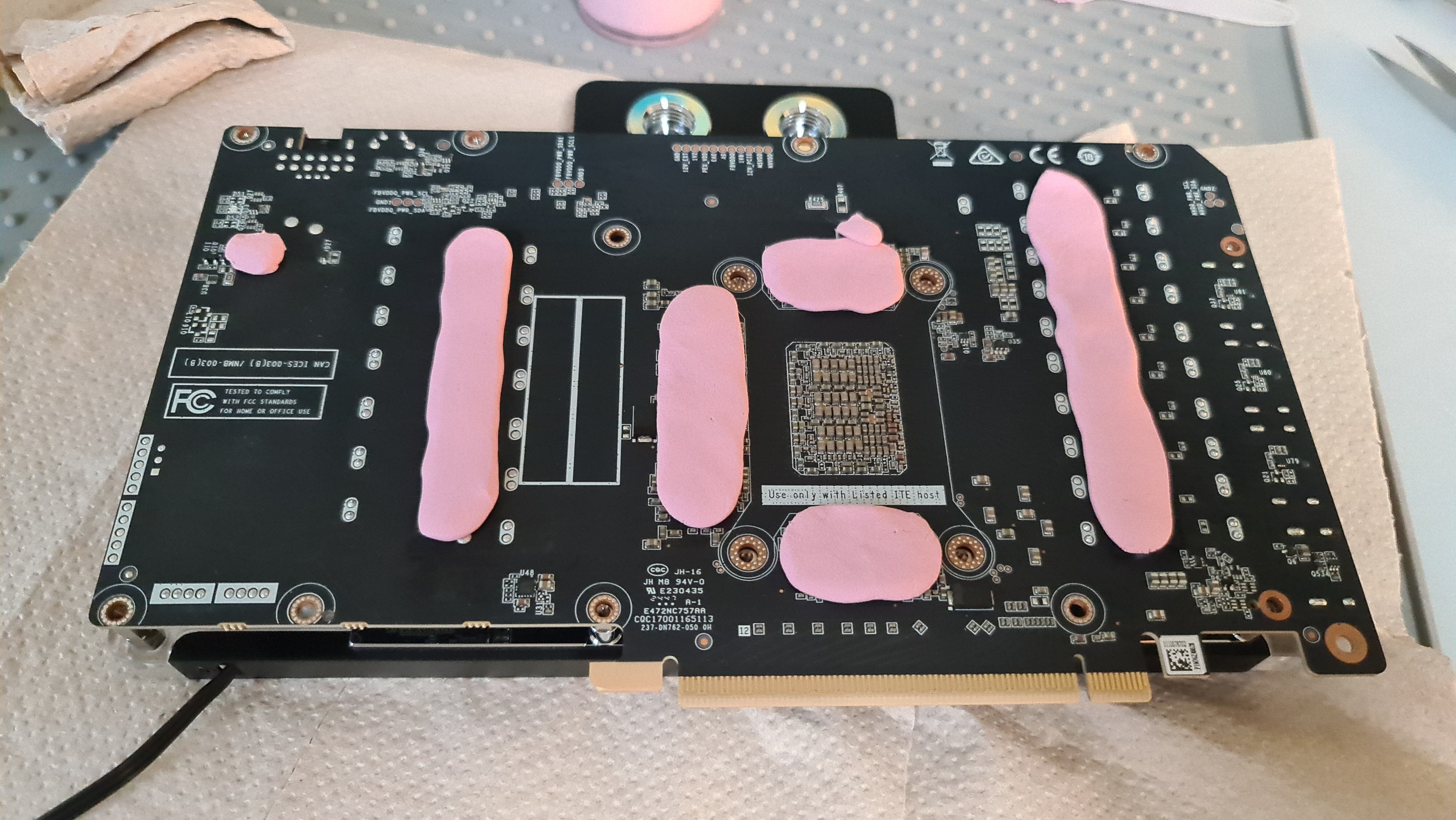

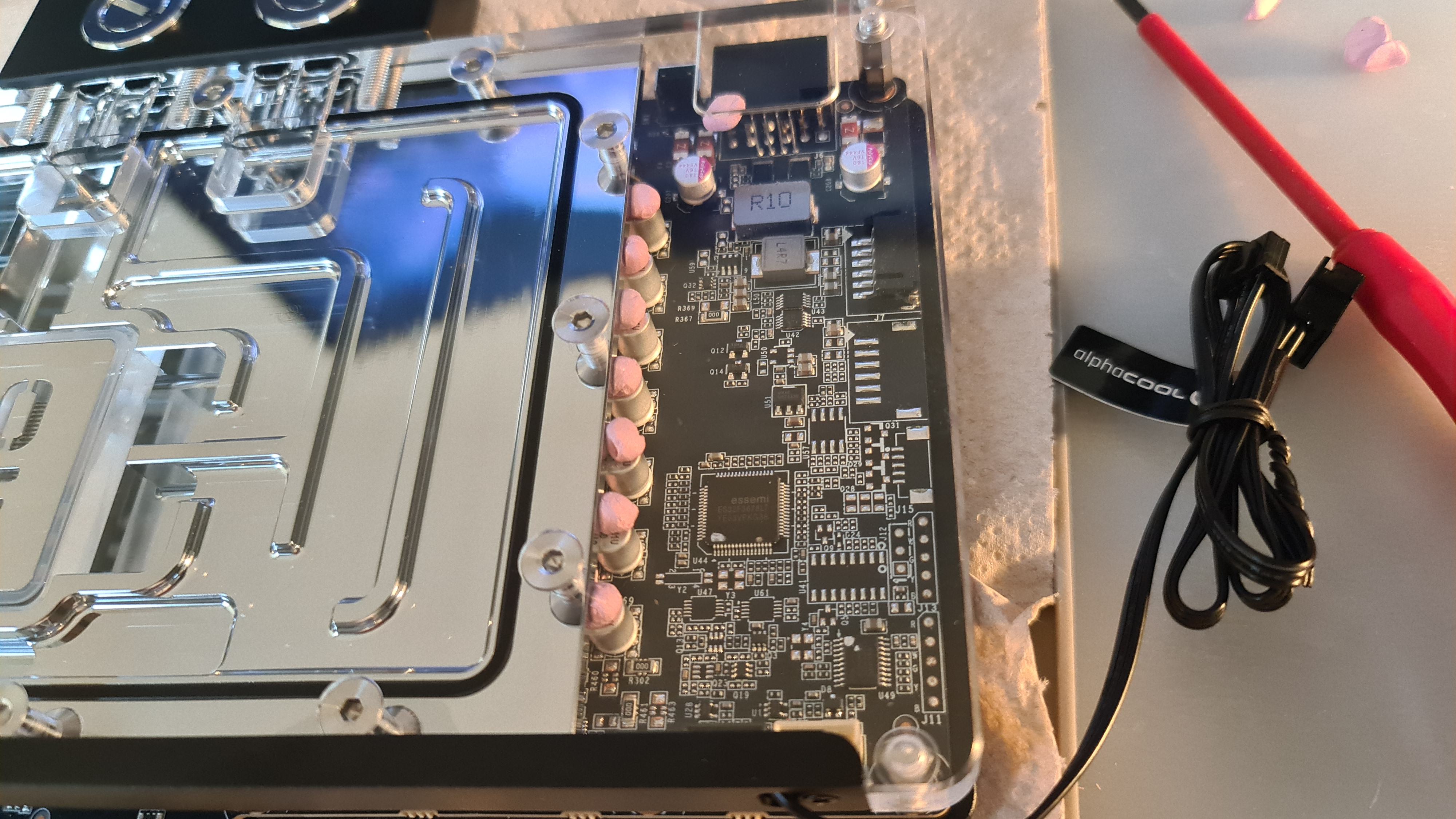

Äh? Na klar sind bei deiner Solid die Spulen gekühlt! War bei meiner natürlich auch so... jetzt aber nicht mehr^^
Nee, ich dachte da wäre mehr mit gekühlt, aber anstatt 4 Streifen waren es lediglich 2.
Habe tatsächlich noch mal alles geöffnet und um die GPU rückseitig herum rechteckig Putty gelegt, hatte vergessen, dass es da nochn Extra Pad für gab.
Die losen Kügelchen entfernt und alles schöner gemacht, auch an Stellen, wo es nicht muss.
Sind gut 90 Gramm Putty verschwunden, ich hätte nicht gedacht, dass das so fix geht.
War aber alles in allem der einfachste Kühlerwechsel, den ich gemacht habe und wäre nun binnen 2 Minuten erneut durchgeführt.
Lediglich die Schrauben sind etwas blöd, fix durchgenudelt, anfällig für Kratzer und nicht magnetisch.
Ähnlich dem Bild im Anhang von einem Anderen User aus dem Forum.
Putty auf die Feststoffkondensatoren ist definitiv komplett nutzlos und Verschwendung.
Aktuell ist es da wo zuvor Pads unter Muft drauf waren, alles andere ist ab.
