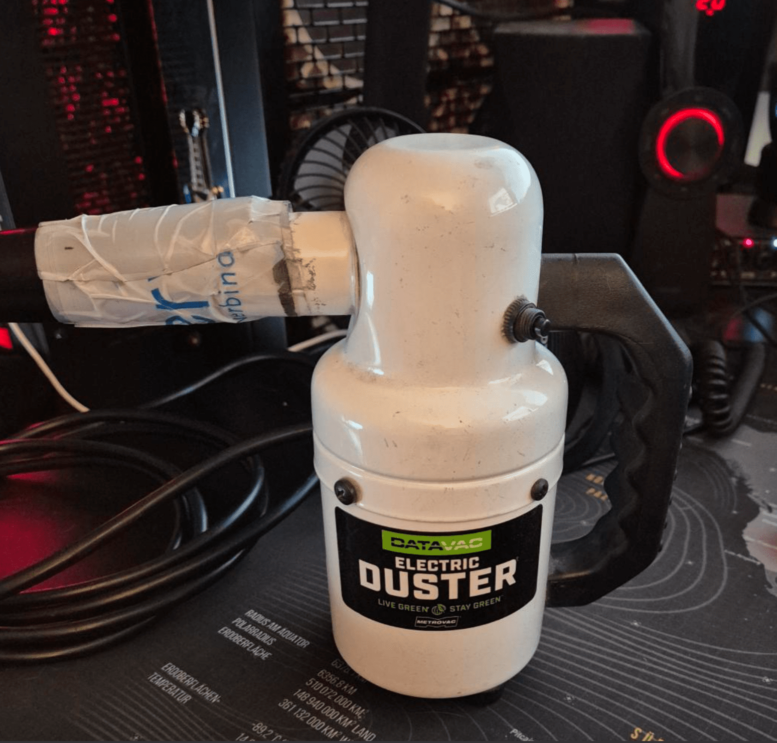

Mit Isopropanol gereinigt nein. Aber mehrfach umgebaut (Luft/Wasser). Hab hier so eine Art Fön:
Hab damit alles ausgeblasen, weil das DP Ultra nicht gerade Aufsaugwillig ist. Vielleicht haben die letzten paar Tage wirklich dafür gesorgt, dass die Karte einmal richtig durchgetrocknet wurde. Werde aber nur noch mit Luft testen. Wenn die Karte dann läuft wird sie direkt verkauft um den Verlust ein wenig zu schmälern.

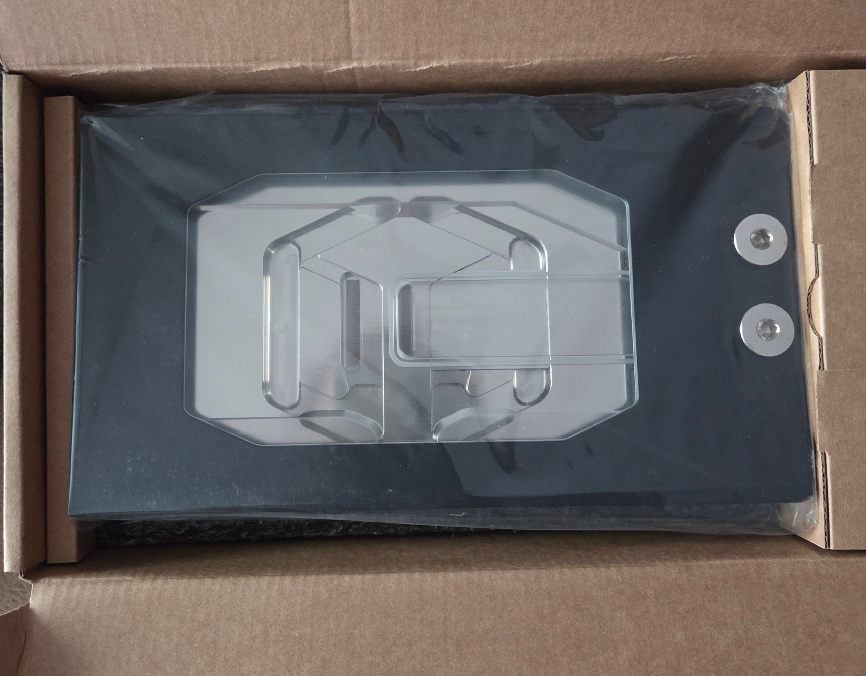

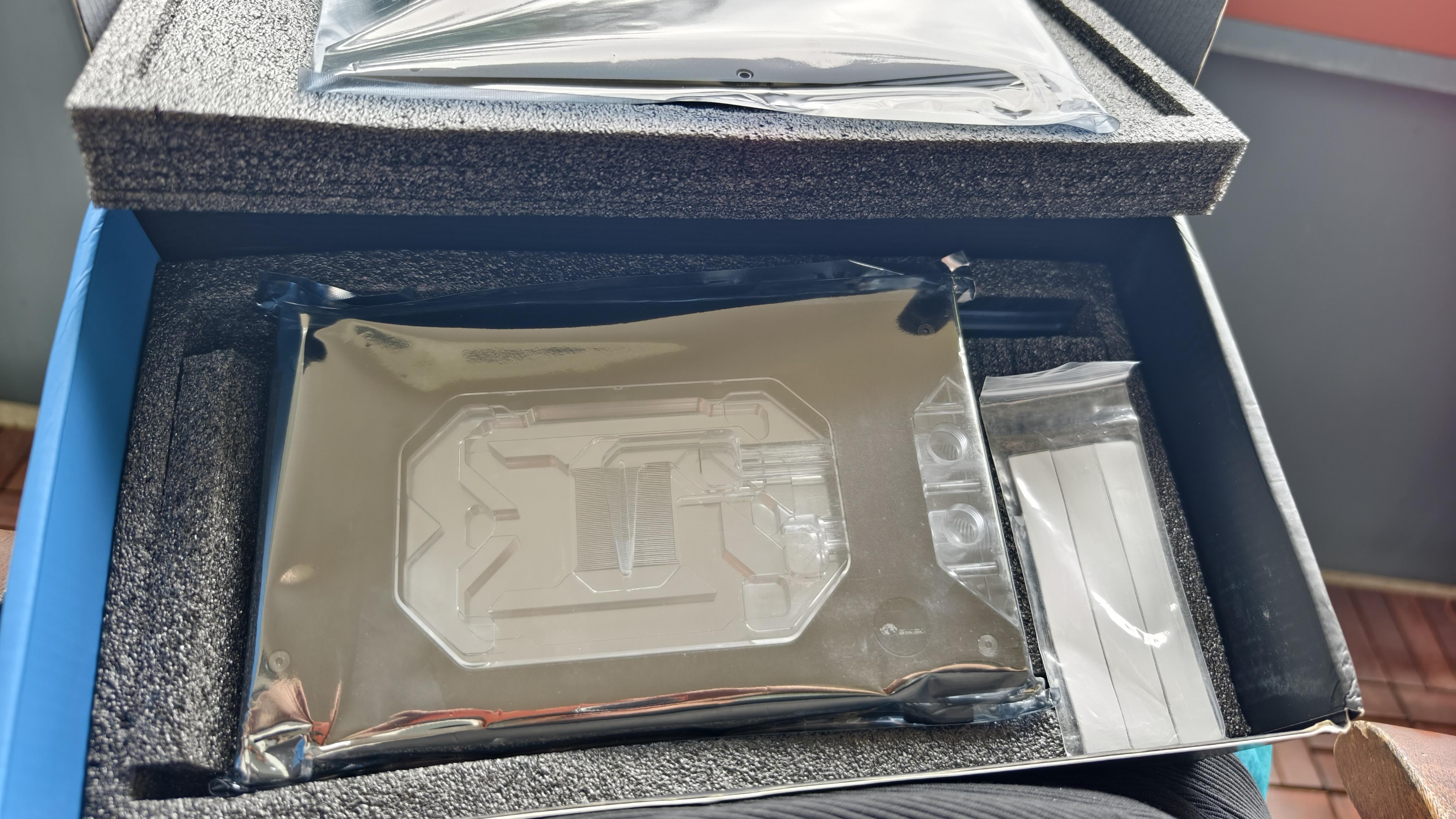

5080 Solid Block gut mit ca. 4 oder 6 Wochen Verfügbarkeit vorbestellt, war vor der Zeit dann bereits in Komission und Versand, sollte Montag kommen, liegt seit gerade eben vor mir.
