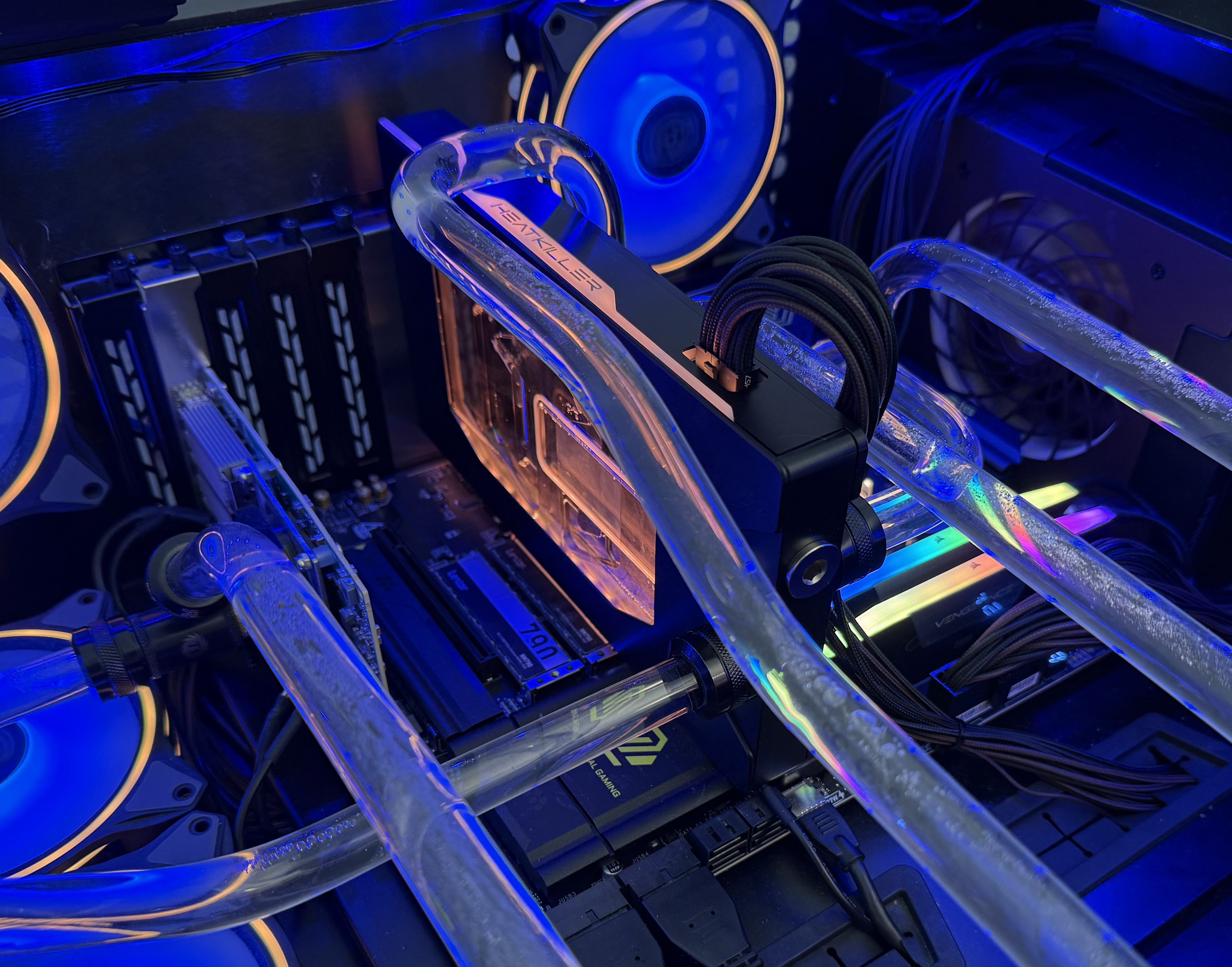

Bilder vom Heatkiller:

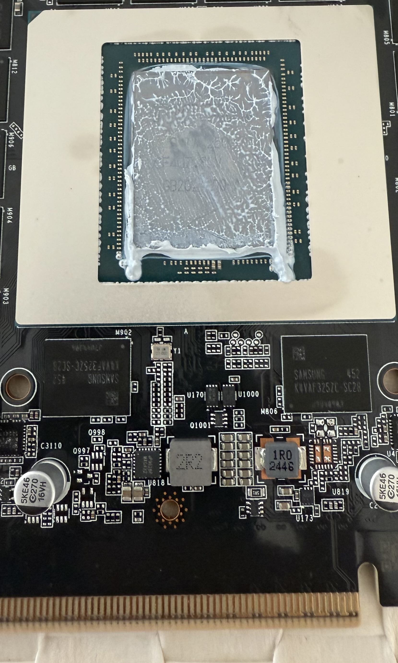

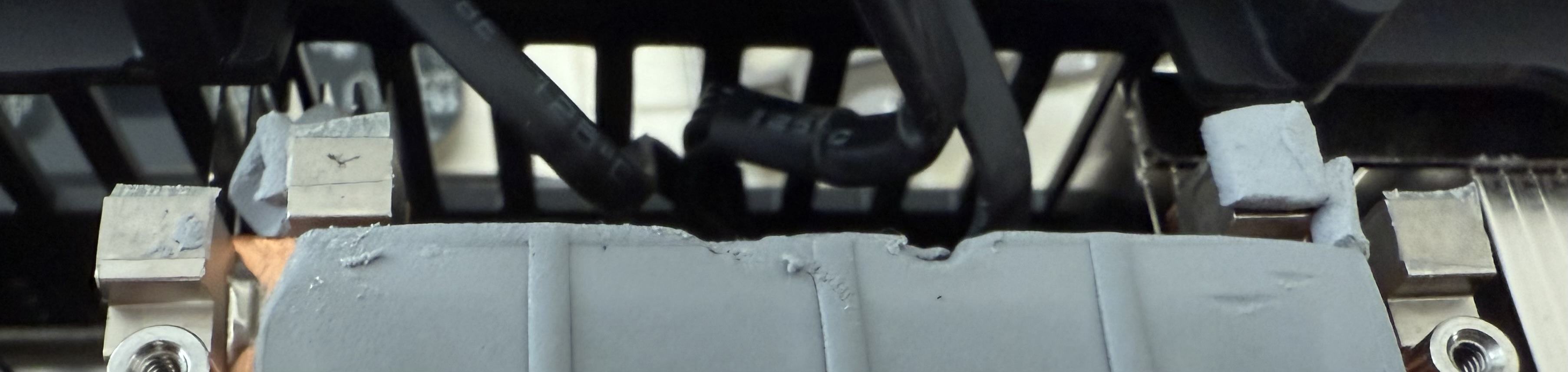

War ziemlich simpel: Backplate runter, 4 Schrauben von Spannblech, dann an den Ecken jeweils sanft anheben und dann ging sie bei mir recht easy vom Kühler ab. Dann an der Längsseite gegenüber von den Kabeln hochklappen und dann kann man die mit etwas Geduld und Herz abzupfen. Musste da jedenfalls nichts durchschneiden.
Empfehle tatsächlich Palit-Ownern mal unter den Kühler zu schauen, denn bei mir war an 4 Stellen die Folie noch unter den Pads - nicht so geil…
Auch die Wärmeleitpaste gehört wohl eher zur dünnflüssigeren Sorte: wie man auf dem Bild oben ja sehen kann, steht die bei mir Oldschool-Desktop-like vertikal (geht auch nicht anders) und die WLP hat sich über die ersten 3 Monaten durchaus schon auf die Reise begeben - die pumpt‘s ordentlich raus und fließt fröhlich nach „unten“.

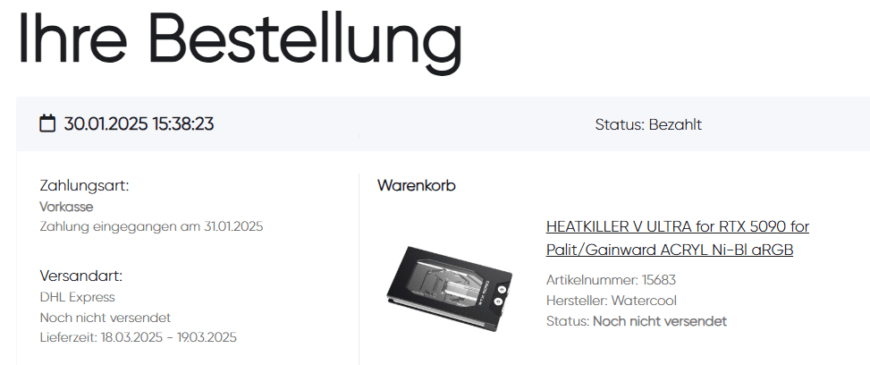

Hat eigentlich jemand ein "besonderes Goodie" zusammen mit dem Watercool Kühler erhalten? Das wurde ja in der E-Mail angekündigt, ich hab davon nix gesehen.
Nö. Aber vielleicht zählt die 2-Slot Blende dazu? ;)
Ich weiss ja nicht wieviele Kühler zwischen dem 30.01 und dem 07.02 bestellt wurden aber meiner ist nooch nicht versand.
Müssen eine Menge am 30.01. bestellt haben, ich habe auch noch keine Versand-Meldung bekommen (bestellt am 30.01. - 15:38).
Mal schauen wann etwas kommt, kann sich nur noch um Wochen handeln ;)
  • Danke
Reaktionen: crg
Ich hab langsam den Eindruck die haben alibimässig 3 Kühler verschickt und müssen jetzt Ruhepause von 3 Wochen einhalten nach den geäusserten 12h-Schichten…

@besterino: ja WC Kühler. Dachte in meinem (nicht mehr jugendlichen) Leichtsinn 07.02 bestellt das geht richtig fix und kucke seit Ende letzter Woche manisch alle 15 Minuten meine Mails…
Ehrlich gesagt hätte ich schon 400€ gespart wenn ich auf den Versand des Kühlers gewartet hätte bevor ich die Phantom bestellt hab… Lektion gelernt.

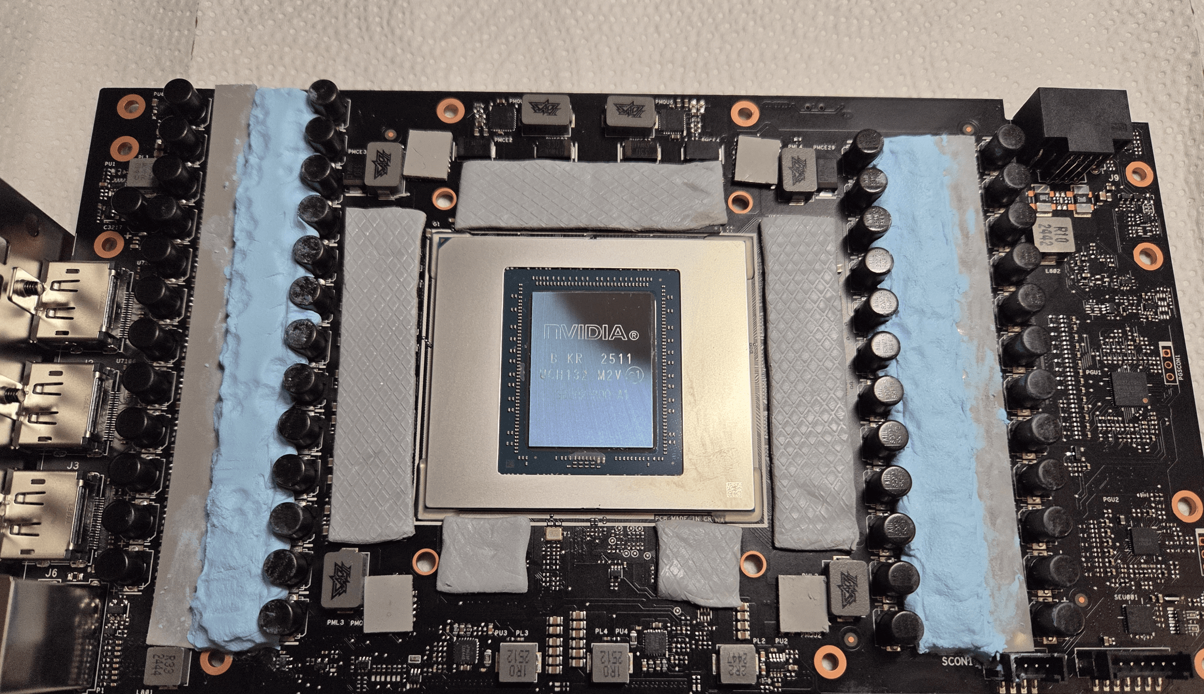

Experiment 5090 TUF Spulenfiepen leiser zu bekommen.
Versuch Nummer 1:
Spulen mit Putty "isolieren" auf Alphacool Block.
Fazit: könnt Ihr euch sparen die Sauerei. Bringt absolut gar nix.
Nächster Versuch, EKWB Block mit auffliegenden Spulen am Block.
Danach Spulen in Epoxidharz einhüllen.

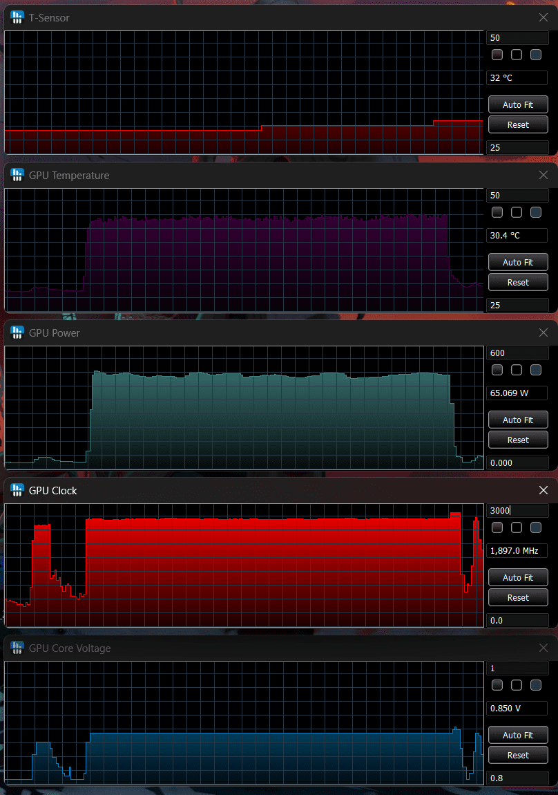

Zum Thema Delta.
Scenario: Steel Nomad, 2827@895, +2000
Loop Aufbau: 5090 Frostbite, Externer MoRa, 2 D5 + 1 DC-LT (alle mit niedrigen RPM), T-Sensor hinter den heißen Komponenten.
Hab keinen Durchfluss Sensor, sorry :P
Sind also so circa 12°C Delta bei mir. Vielleicht 14, glaube der T-Sensor zeigt 2°C zu wenig.
