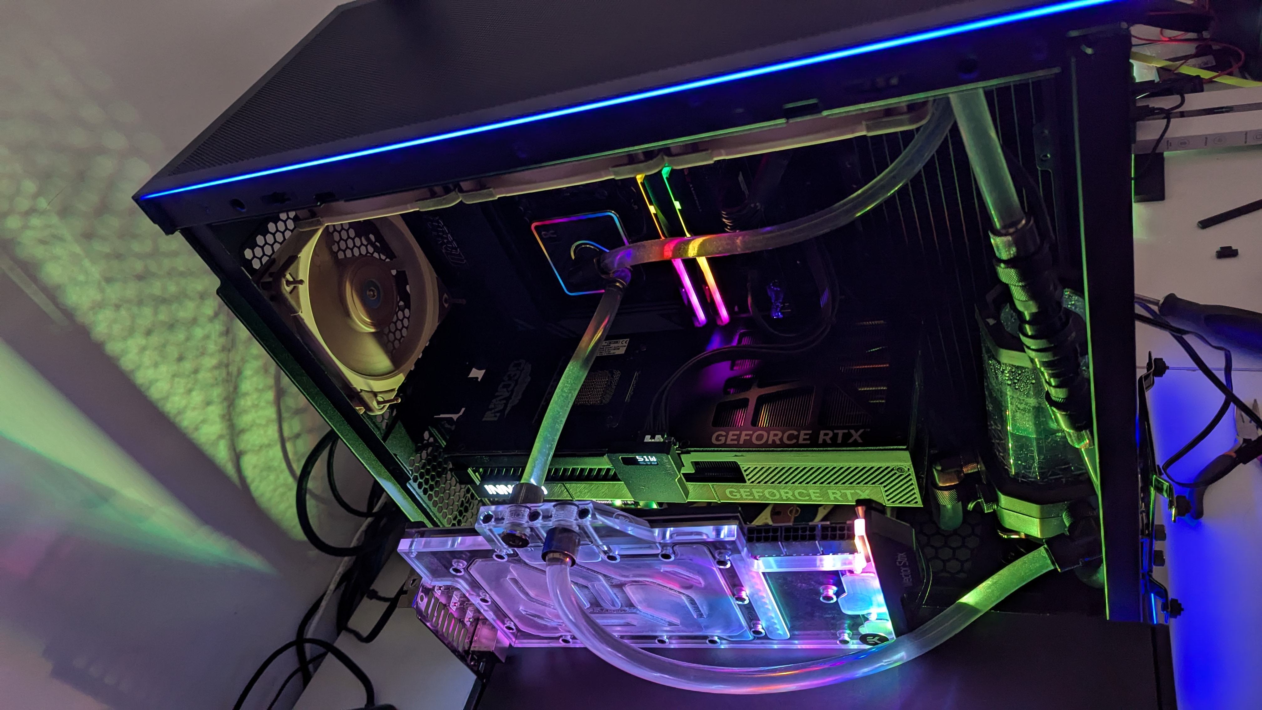

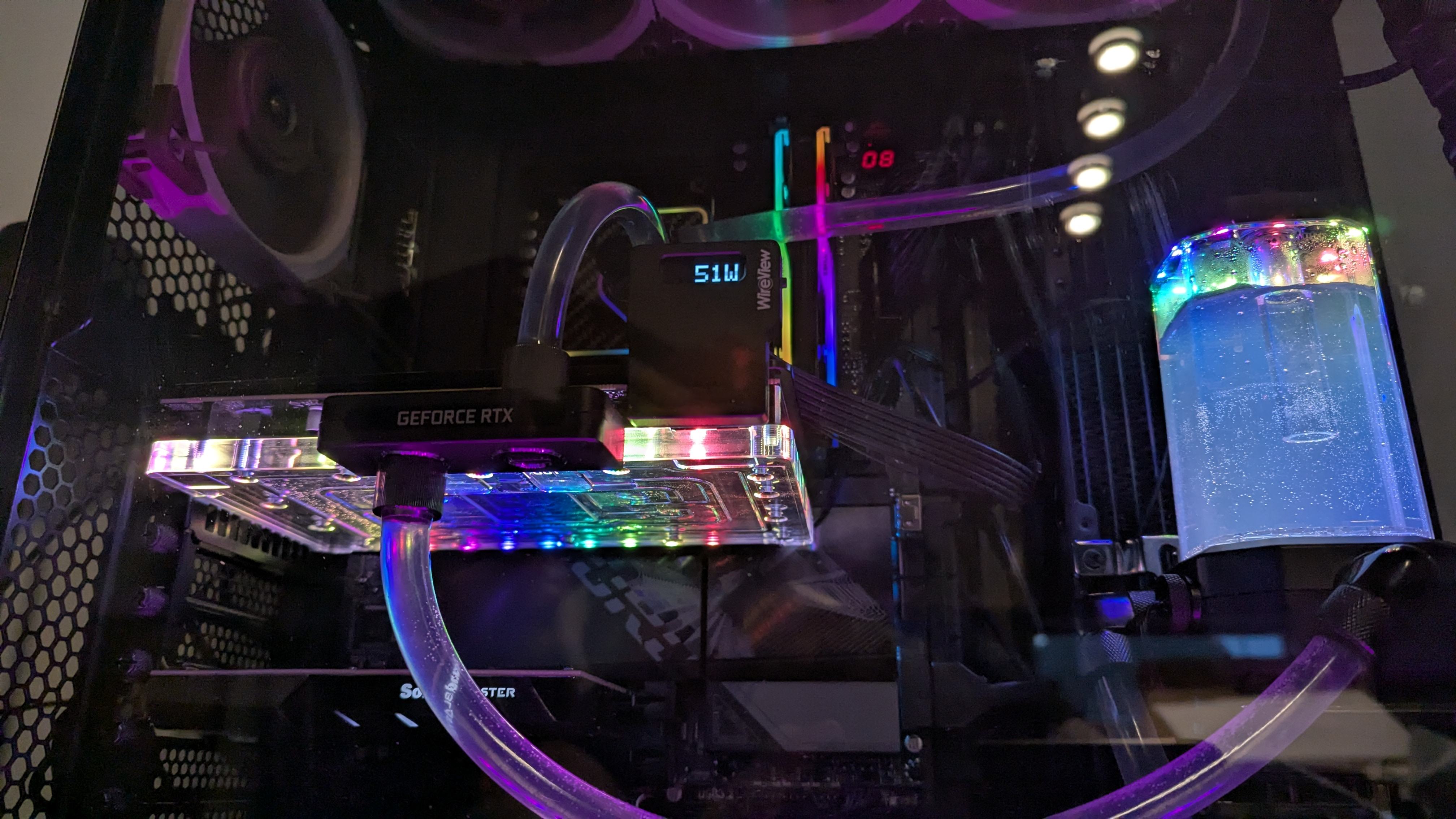

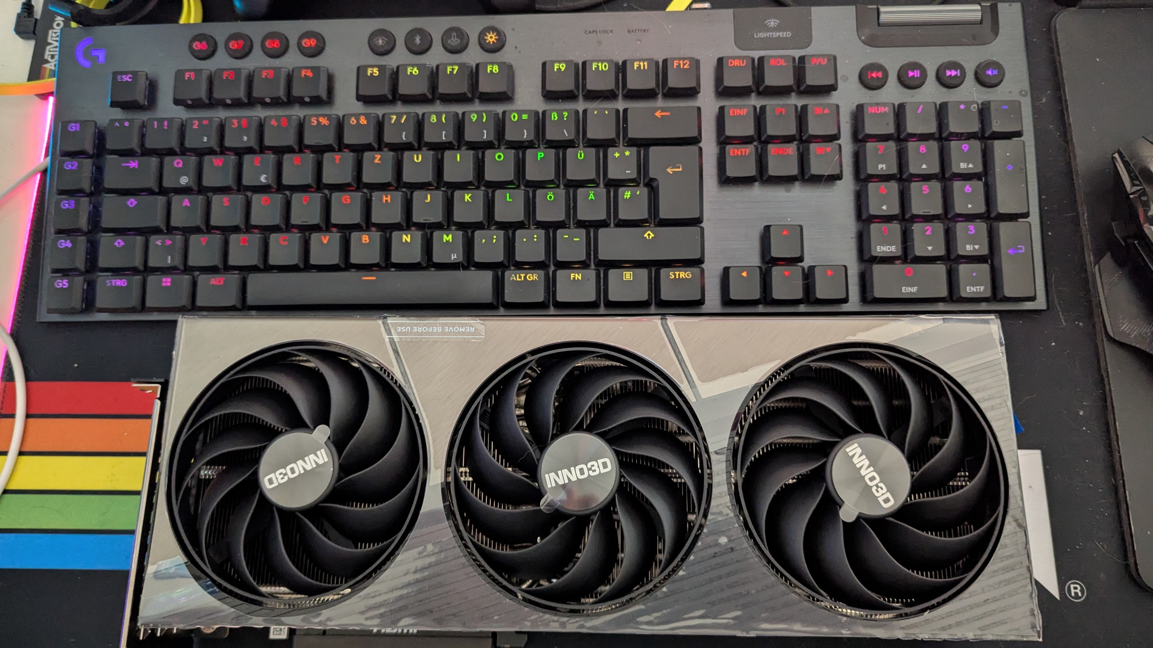

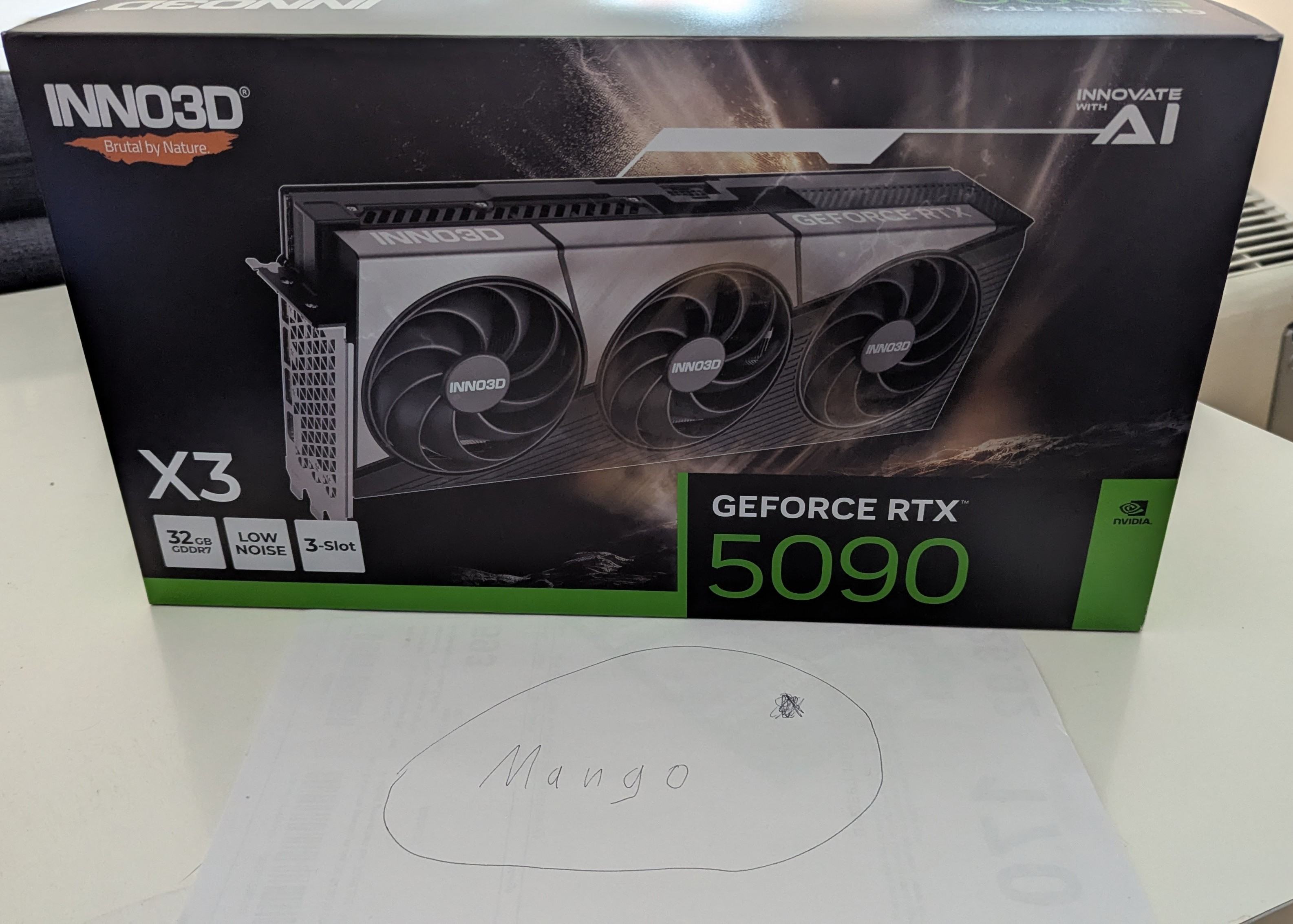

Da würde ich mal sagen, ziel erreicht :d
Der Test war ein bisschen fummelig weil ich kein bock hatte den loop dafür schon aufzumachen xD
umbau war aber easy und temps sahen auch erstmal gut aus :d
werd dann mal die Tage bisschen mehr testen, bin erstmal froh das alles geklappt hat und läuft :)
(edit: oh lol und das auch noch als runden 100. Beitrag :d nice^^)

Bist zufrieden mit dem Kühler?
kann jetzt noch nicht sooo viel dazu sagen, und mein ziel ist ja auch nur leise anstatt endlos power ^^ daher wird er so oder so reichen
im steel nomad wird er bei einen durchgang so um die 74 gpu und memory 60
muss den aber mal noch im loop laufen lassen oder bisschen furmark
meine lüfter und pumpe sind nach wasser temp gesteuert, daher tut sich bei einem run da noch nicht soviel ^^ und die zahlen sind quasi noch nichts aussagend
(edit: im idle um die 30° - 34°)
ich kenne die werte der 5090 nicht wirklich, aber 74°c klingt also ob du nicht auf wasser umgebaut hättest ;)
ich habe die letzten jahre jedenfalls einige 4090 besitzer hier gesehen, die bei +500w deutlich bessere temps hatten.
Seh ich auch so. Irgendwas stimmt da nicht…. Es sei denn die Wassertemperatur ist sehr hoch
Ein guter Kühler sollte zwischen chip und wasser ein delta von ~20c schaffen
das liegt an meiner pumpengeschwindigkeit die ist massiv low eingestellt und geht genau wie meine lüfter mit der wasser temp mit
dreh ich die generell auf liegt das delta in etwa bei 22°C
edit:
teste gerade nochmal - hab 2 Sensoren - 40 °C Wasser gehen rein, 47°C Wasser kommen quasi raus - GPU 65 °C
da GPU nach CPU bei mir kommt wirds in etwa 22-23°C Delta sein
edit:
Hast auch keinen Mora dran, die Temps dürften deshalb passen.
