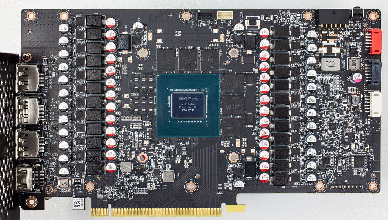

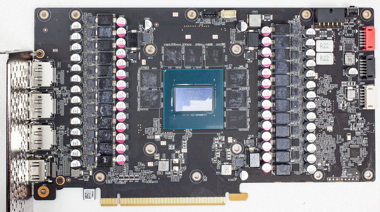

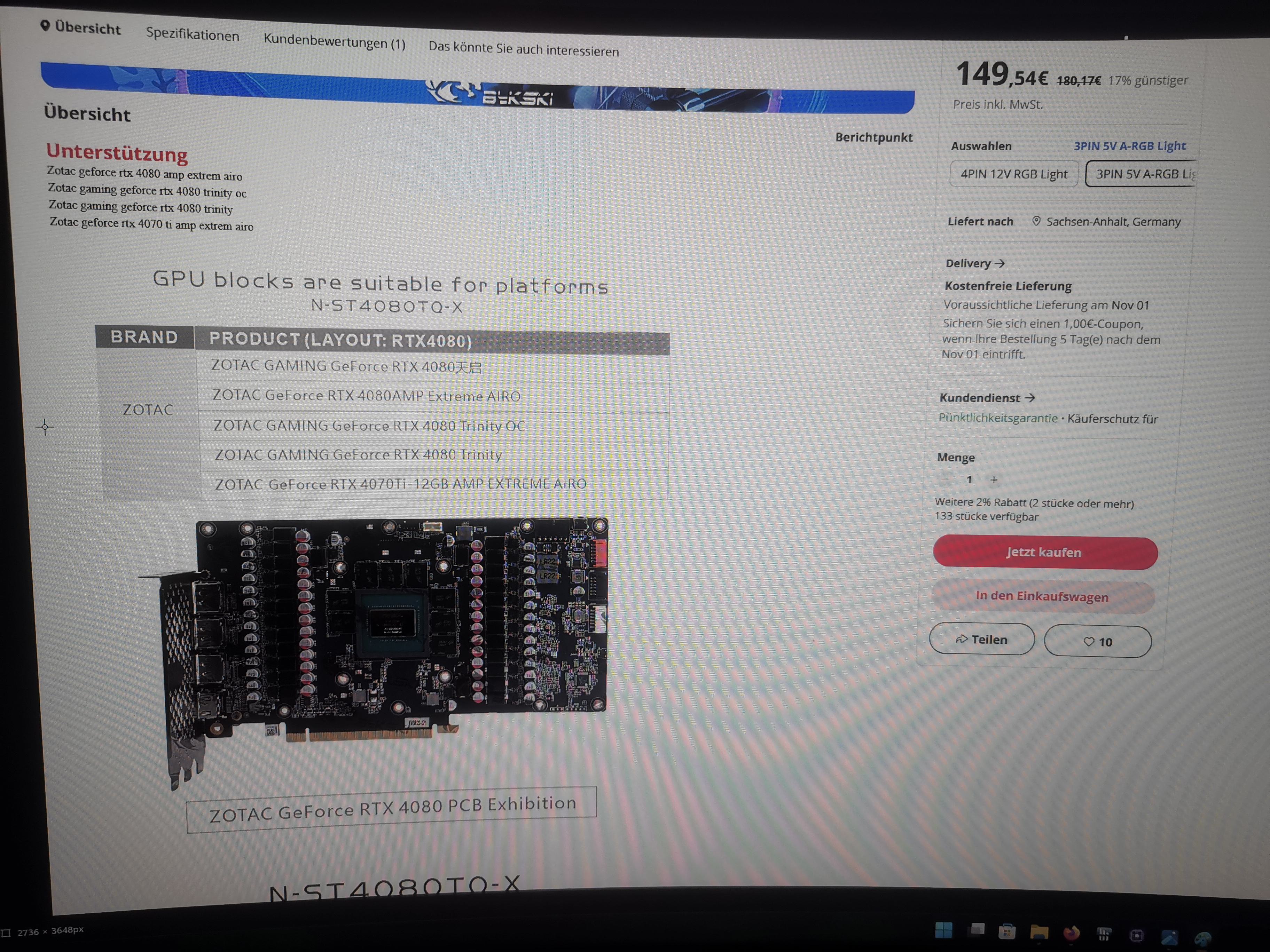

da es ja anscheinend noch keine Wasserkühler für die Zotac 4070ti amp (extreme)oder trinity gibt, dachte ich mir als ich das pcb der 4080 amp gesehen habe das es eventuell das gleiche PCB hat.
Laut Techpowerup und testberichten sieht das PCB sehr identisch aus. für die 4080 gibt es ja kühler von alphacool und co. Die anordnung der bohrungen und bausteine sieht ziemlich gleich aus.
was würdet ihr sagen ? probieren ohne lassen ?
Backplate ist identisch und hat die gleiche Teilenummer drauf. Der luftkühler sieht laut Bodenplatte auch identisch aus. Wenn der gpu Chip die gleiche Höhe hat sollte es ja eigentlich passen.
Lassen
Denn nur weil es auf Bildern gleich aus sieht heißt es nicht das die Höhen auch gleich sind und ich meine eine fast 1000€ Karte so zu schrotten kann man mal machen sollte man vielleicht aber nicht :geek:

Ja den hab ich gefunden. Is aber auch der einzige
Lassen
Ja da is was dran, nur würde es mich trotzdem interessieren obs gleich ist.
Du siehst doch eigentlich im direkten Vergleich schon das sie nicht identisch sind. Sehr ähnlich, ja, aber eben nicht identisch. Also reicht ein Bauteil aus das wo ist, wo es nicht hingehört und Tschüss Karte. Und da es ja den Bykski gibt, würde ich da nicht groß rum probieren.
Beste Grüße
Nur schon, dass der 4070 Ti Block von Byksky nicht auf die 4080 passt sollte Hinweis genug sein. Lohnt es sich überhaupt eine 4070 Ti umzubauen? :)

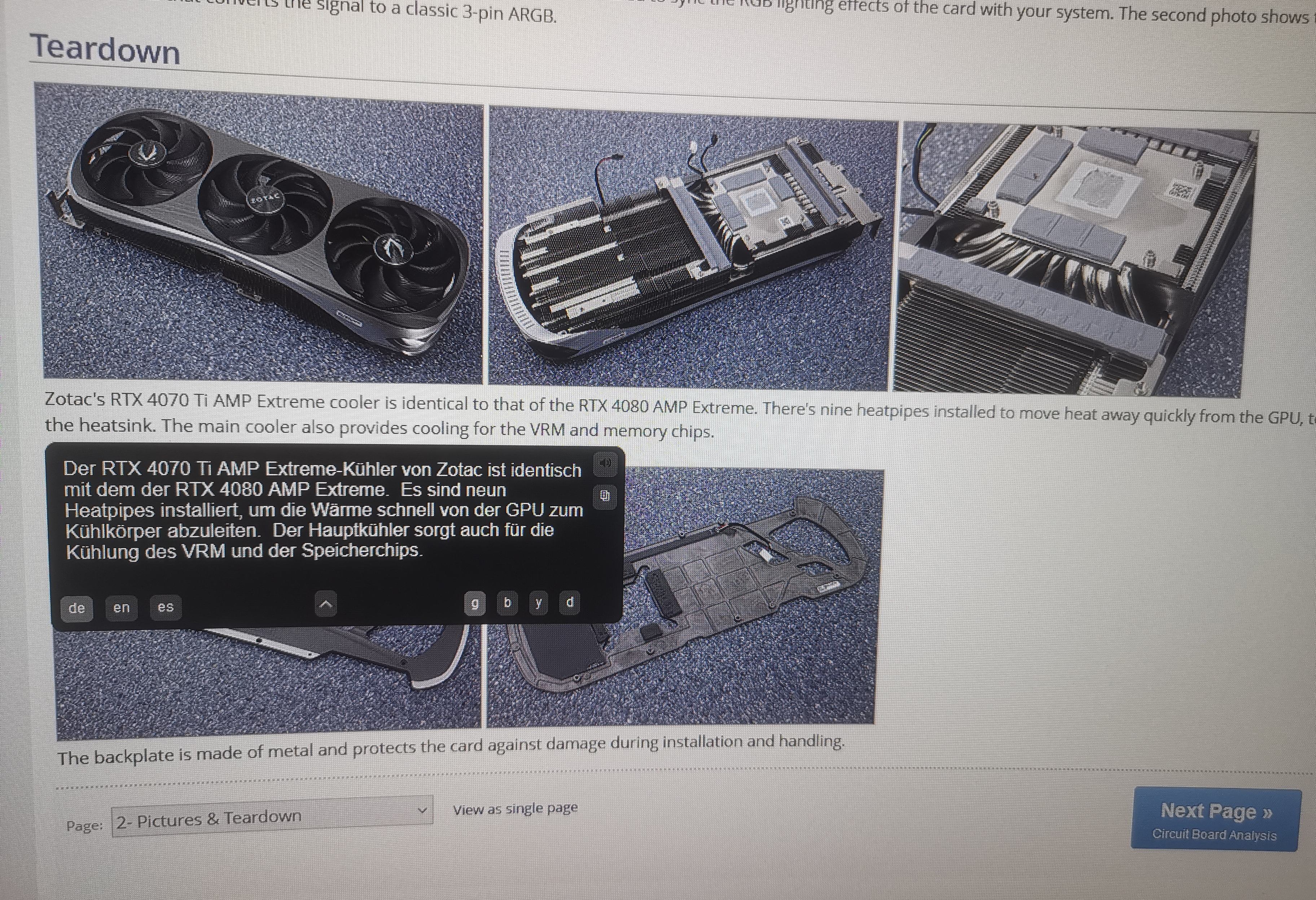

Laut techpowerup is der Kühler der 4070ti amp und 4080 amp identisch.
edit:
so bin jetzt schlauer, der kühler der 4070ti und der 4080 amp sind gleich wird auch so angeboten
Du vergleichst aber die Luftkühler. Das ist nicht 1:1 auf die Wasserkühler übertragbar.

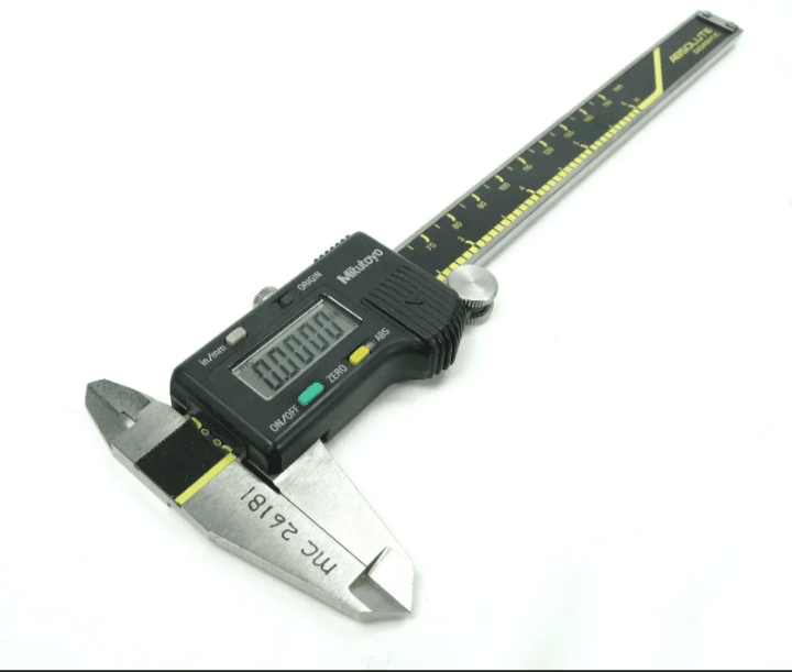

Am besten legt man den Kühler erstmal ohne Paste und Pads auf die Karte, und schaut sich die Abstände zwischen Kühler und VRAM/Spannungsregler an. Schiebelehre und kleine Stücke unterschiedlich dicker Metallbleche oder Kunststoffteile sind beim Ausmessen ganz hilfreich.

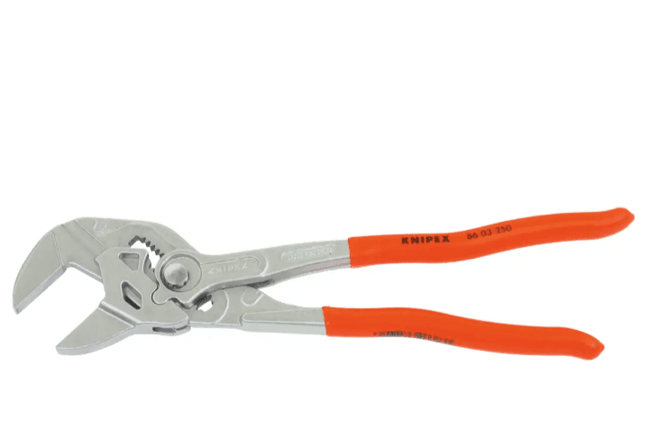

Sehr weiche Pads lassen sich meistens problemlos um ein Drittel stauchen, ohne das die Anpresskräfte zwischen GPU und Kühler zu sehr abnehmen. Mann kann aber auch selber die meisten Pads vor komprimieren, wenn sie etwas zu dick erscheinen. Ich nutze dazu ne glatte Amaturenzange. Manche nehmen auch einfach ne Nudelmaschine, die sich auf entsprechend geringe Dicken einstellen lässt.
