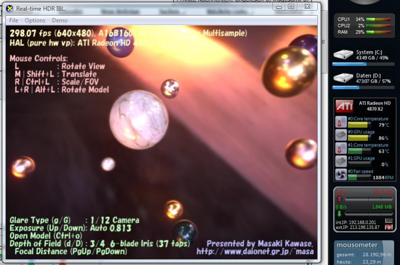

Also ich habs mal ausgemacht und wieder an und auf standart und adanced gestellt, ich hab dabei bemerkt, wenn ichs aus hab, dass die fps Zahl bei rthdribl sinkt.
also ich hab bei dem Prog. meistens so 410-450 fps auf Standarteinstellungen mit 640x480 Pixeln, ist das so ok für die Karte?

Was ist denn das für ein Tool?
Kenn das gar nicht... Kann auch gut sein, das kein funktionierendes CF Profil für das Tool integriert ist und deswegen nur ein Kern läuft!?
Basiert das auf OpenGL oder Direct3D?
Wenn OpenGL benenn mal die exe in etqw.exe um, wenn Direct3D probiers mal mit 3DMark06.exe oder anderen Games welche auf Direkt3D basieren und wo CF funktionieren sollte...

Also ich hab alle games getestet, die ich installiert hab(screenshot)
Ach ja und rthdribl isn kleines Direct 3d Programm.

rthdribl ist schon ziemlich alt. Das coole daran ist, dass man damit HDR auf einer Shader 2.0b Karte sehen kann.
Installier doch mal den 9.3 Treiber, der 9.4 hat tatsächlich Probleme mit Crossfire!
Kann nicht mal jemand mit ner 4870 x2 seine FPS Zahl mit rthdribl zum vergleich posten?
das wäre schon sehr hilfreich und man würde sehn ob tatsächlich nur ein Kern arbeitet!
Ob beide Kerne arbeiten siehst du wie gesagt auch in den Tools die die Auslastung messen können.
Und wenn dort steht, das nur ein Kern belastet wird, dann geht CF nicht...
Aber wie gesagt, anhand des Tools würde ich sowieso nicht vergliechen, weil eben nicht gewiss ist, ob es überhaupt ein CF Profil dafür gibt.
Ich kriege mit rthdribl auf Standardeinstellung folgende Werte. An einer bestimmten Stelle sind "besonders" höhere fps zu messen:
Optimal performance: ~300 fps (Bestimmte Stelle: ~360 fps)
High performance: ~300 fps (Bestimmte Stelle: ~360 fps)
Balanced performance: ~290 fps (Bestimmte Stelle: ~350 fps)
High Quality: ~280 fps (Bestimmte Stelle: ~330 fps)
Optimal quality: ~275 fps (Bestimmte Stelle: ~320 fps)
und das sind ganze 100 fps weniger als bei dir... :'( Also Zwischenfazit: bei mir will Crossfire wohl auch nicht...

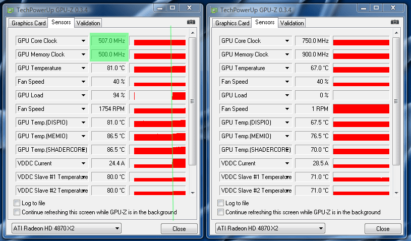

Ich hab noch was ganz merkwürdiges herausgefunden! Die beiden GPU's haben gar nicht die gleiche Clock! WTF?
Ich hab den Screen angehängt, links ist die erste GPU. Ab dem senkrechten Strich hab ich dieses rthdribl gestartet. (und ja, jeweils geswitcht damit die Anzeige aktualisitert wird)

507/500MHz sind die 2D Taktraten der GPUs, 750/900 die Std. 3D Taktraten der GPUs.
Dein Problem ist der bekannte PowerPlay Bug bei der Karte, welcher sich genau so äußert, das eben die eine GPU nicht in den 2D Modus geht, die andere hingegen schon.
Aber wenn du ebenso Probleme hast, würde ich dir Raten dein OS neu drauf zu schmeißen und gleich mal den 9.3er oder 9.4er Treiber zu installen.
Update von älteren Treibern klappt leider nicht 100% sauber, und um so älter desto weniger Erfolgschancen.
