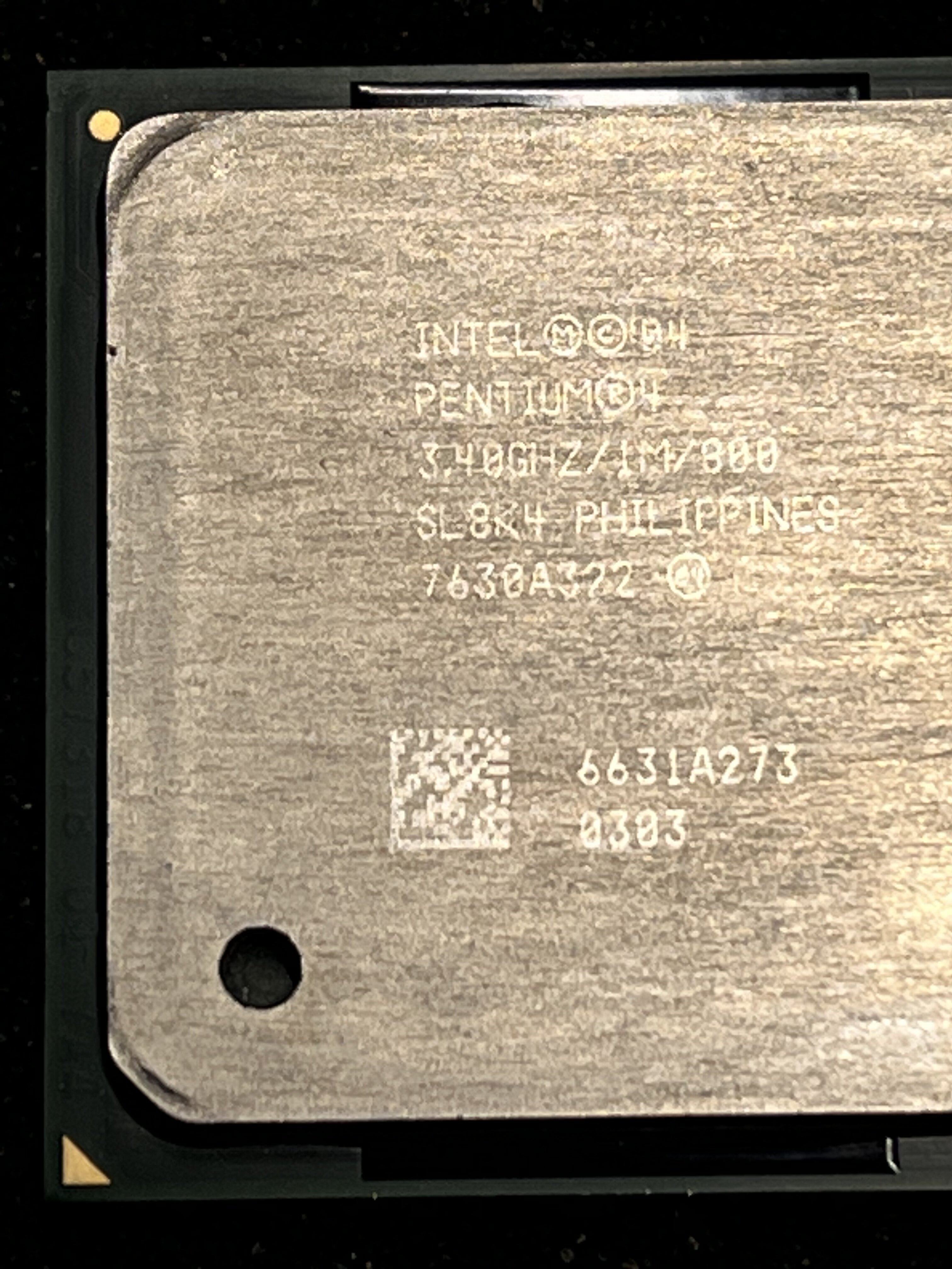

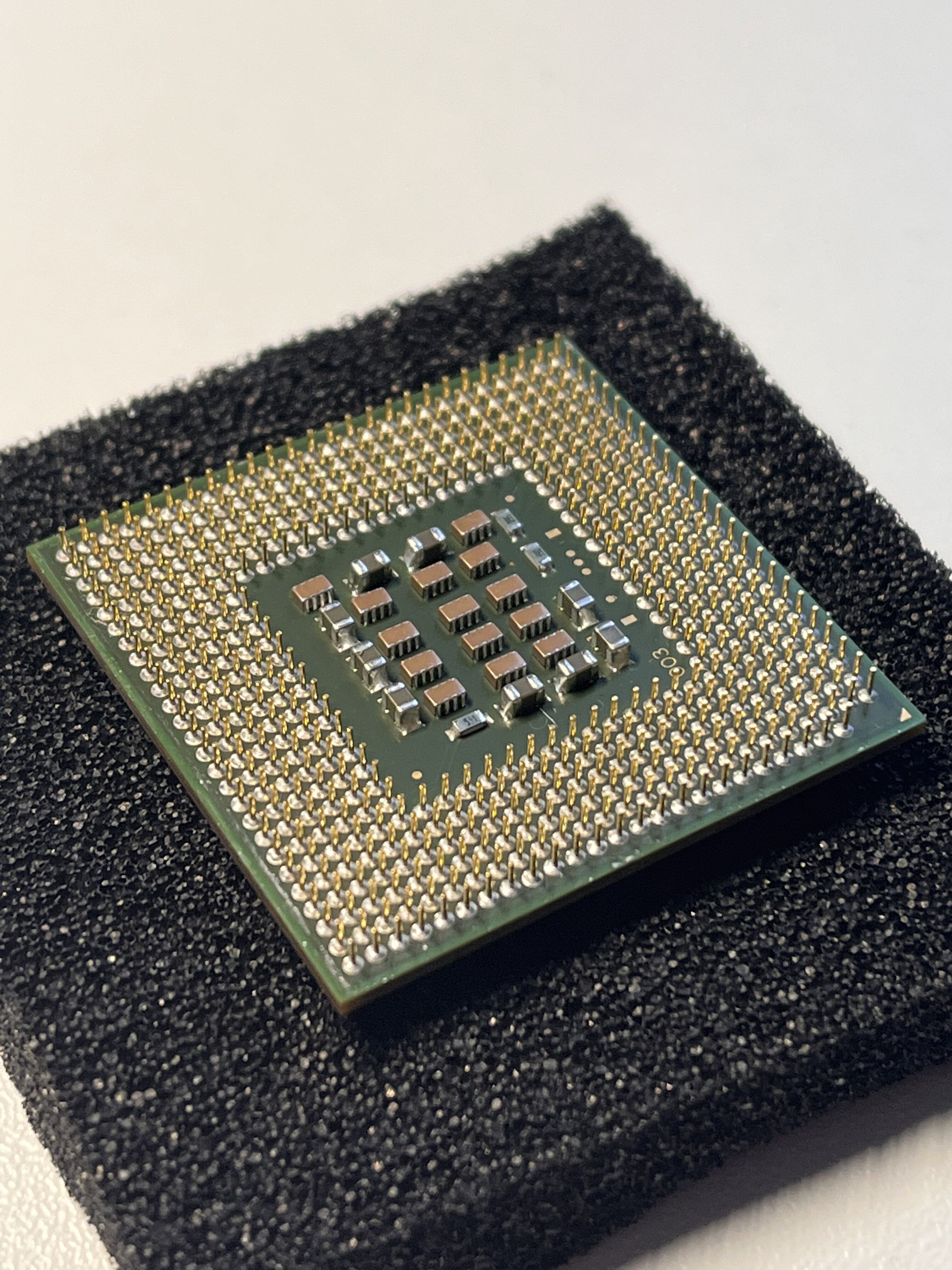

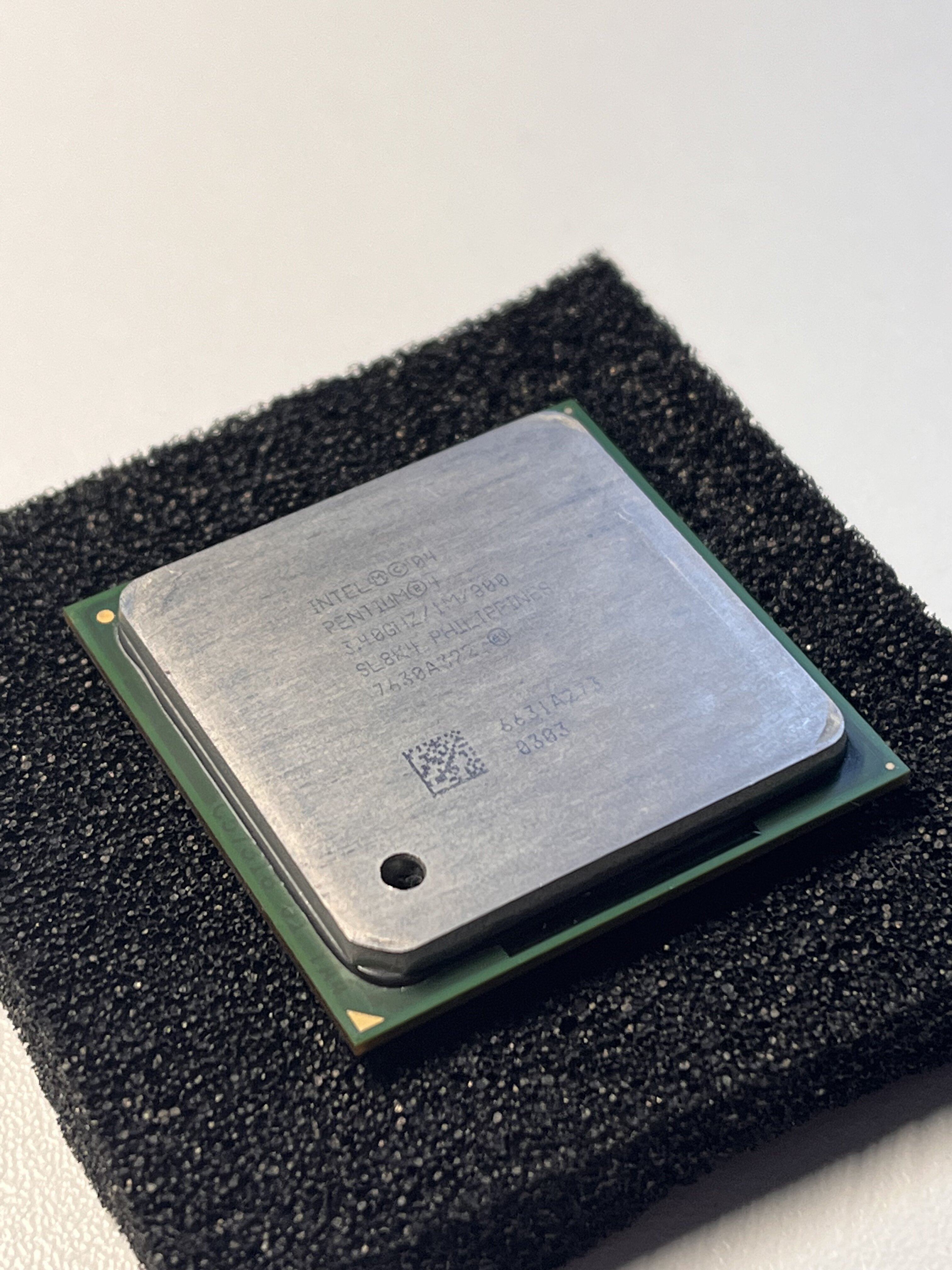

und um das zu ergänzen, der 3,4er Northwood ist mit seinem D1 Kern die einzige nicht-M0 Variante, die mit vollen 30 Caps auf der Unterseite kommt.
Die SL793 gehen i.d.R. recht gut, so rund um 4GHz sind da nicht so selten. Leider ist die Kehrseite der hohe 17er Multi der CPU, sodass man leider nur irgendwo bei FSB 230-240 landet. Ein guter SL6Z5 oder SL6WH macht bei 13x300 in 1:1 RAM Config da schon deutlich mehr Spaß.
Der P4 3400 Prescott ist übrigens einer vom letzten Stepping - SL8K4 (G1)

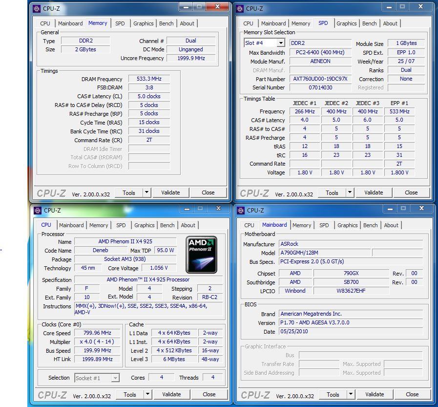

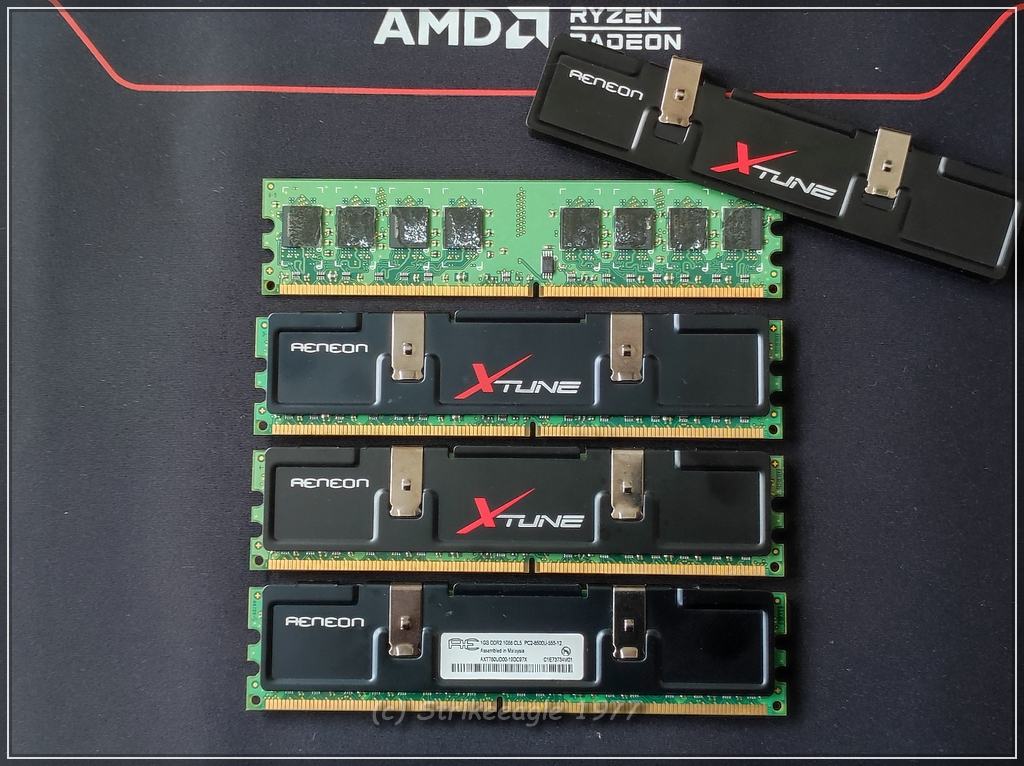

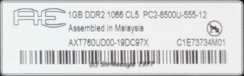

Dabei ist vom damals an mich verschenkten Aeneon 4x1GB DDR2-1066 Kit auch ein Modul negativ aufgefallen.
Da man bei DDR2 gerne Dual Channel und 4GB RAM hat, würde ich Kit gerne wieder @stock lauffähig haben wollen.
Ich benötige vermutlich nen RAM Riegel mit gleicher Organisation und mit identischen Leitungswerten, den ich ggf umflashen könnte. Falls das geht. Geht das so, wie ich mir das denke?
Gebe das Kit ungern auf ...
Wenn das SPD des Ersatzriegel nicht schreibgeschützt ist, dann geht das. Ich würde natürlich die gleichen Chips und einen möglichst identischen Bin nutzen.
Soweit ich weiß ist das bei DDR3 und 4 deutlich verbreiteter, bei DDR1 hatte ich es noch nie. Bei DDR2 bin ich mir nicht sicher obs einen Schreibschutz gibt. Erkennen kannst du es nur durch ausprobieren, also wenn sich das SPD nicht beschreiben lässt. In letzter Konsequenz könnte man das SPD IC umlöten, wenn alle Stricke reissen. Natürlich muss dafür die Bauform auf den neuen Riegel passen.
