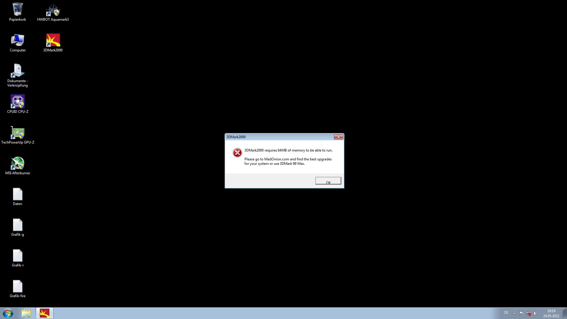

3DMark 2000 läuft trotzdem nicht, nur unter Windows XP 32. Fehlermeldung anbei. Kann ich den auch noch zum Laufen bringen ?

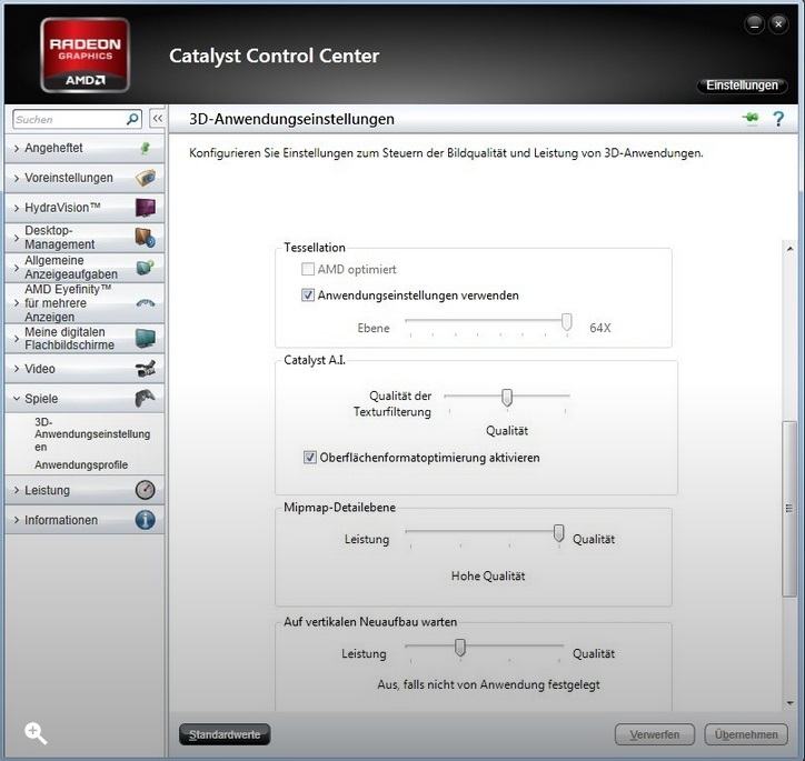

Wo finde ich die Einstellung bei ATI/AMD Karten mit dem V-Sync (das heißt doch glaube ich anders) ? Ich suche mich im Catalyst Control Center dumm und dämlich, aber ich finde nichts. Ich bitte um Hilfe.

Mag der Aquamark den 64bit Modus nicht oder wie? Evtl hilft wirklich nur Kompatibilitätsmodus, aber ich vermute hier liegt etwas anderes im Argen. Für mih schreit das nach Instabilität vom System.
CPU oder RAM, MB, NT mal getauscht?
Du musst ja nicht gleich dein altes Win7 64bit zerstören, es reicht ja ert einmal ne 2. Platte und damit sucht man dann nach den Ursachen ... wenns nichts bringt, kann man ja wieder die alte Platte hernehmen ...
Für mich ist das komisch, wenn es vorher mal lief ...
Das System schließe ich aus.
Windows mache ich immer gleich neu, da experimentiere ich nicht weiter rum.
Hast du den Kompatibilitätsmodus mal versucht? Also WinXP oder 98?
Der Tip war bestens ! Danke
Da bin ich überhaupt nicht darauf gekommen.
Jetzt brauche ich nur noch die Info, wie ich dieses V-Sync (bei den Nvidia KArten kann man das im Treiber ausstellen), bei ATI heißt das anders, ausstellen kann.
...hab grad mal bei dem Pc meines Neffen geschaut..hat ne 6870 mit dem 16.2.1 Crimson Treiber.....ich glaube das heisst " auf vertikalen Neuaufbau warten"...würde ich vermuten...weil als Optioenen gibt es:
-Immer aus
-Aus,falls nicht von Anwendung festgelegt
-Ein,falls nicht von Anwendung festgelegt
-Immer ein
..könnte das sein was Du meinst...
Das habe ich total übersehen, vielen Dank. So wie es aussieht, ist das immer aus, wenn nichts gesetzt ist.

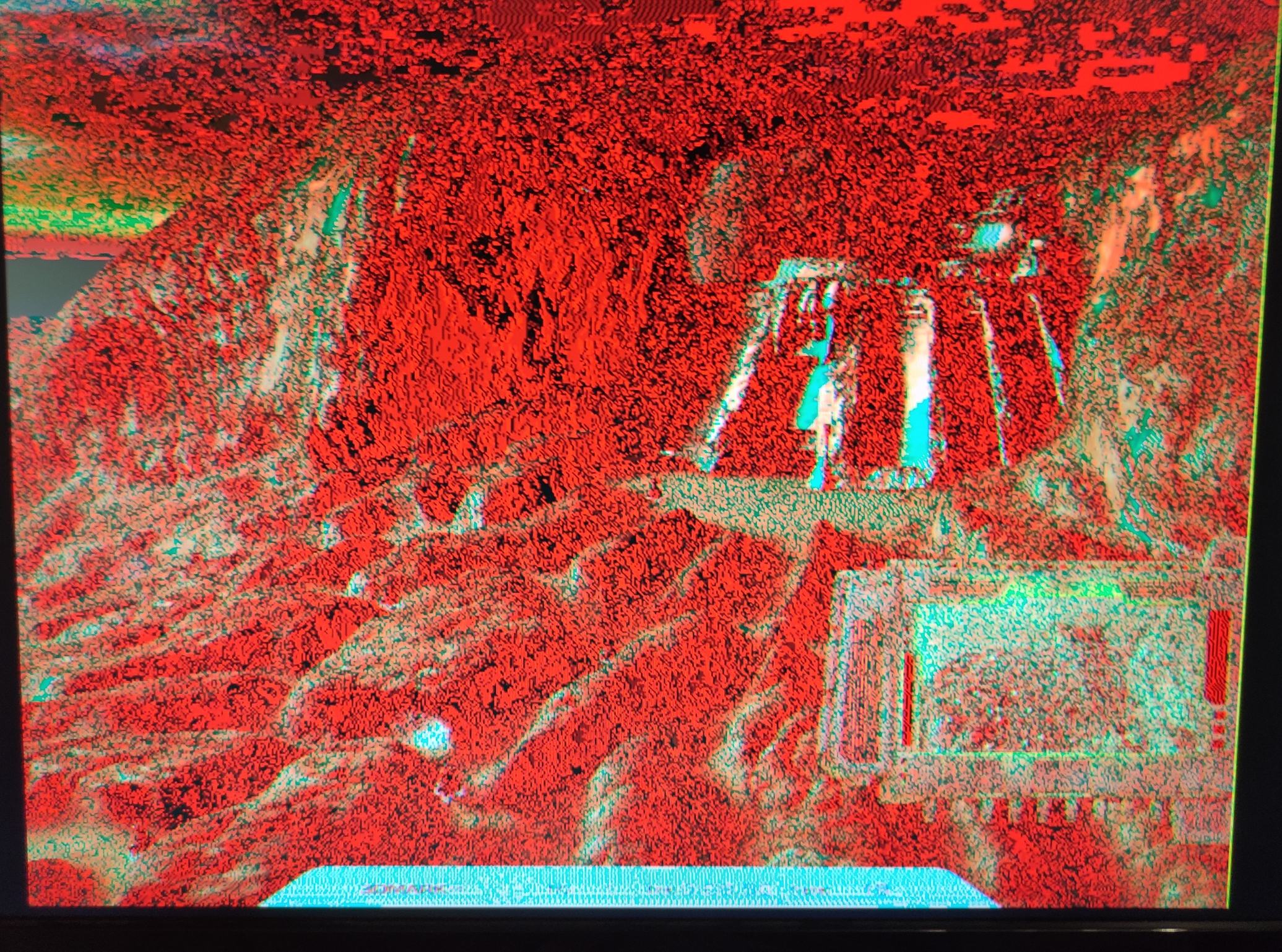

3Dmark06 läuft durch jedoch Pixelfehler im CPU-Test 1&2 (manchmal auch nur CPU-Test2) :stupid:

Ohjee ich befürchte fast das all meine 7950GX2 defekt sind ...:heul:
Ich werd noch mit einem anderen Chipsatz gegentesten, vielleicht ist das auch ne Kombi die nicht gut läuft X48T&7950GX2

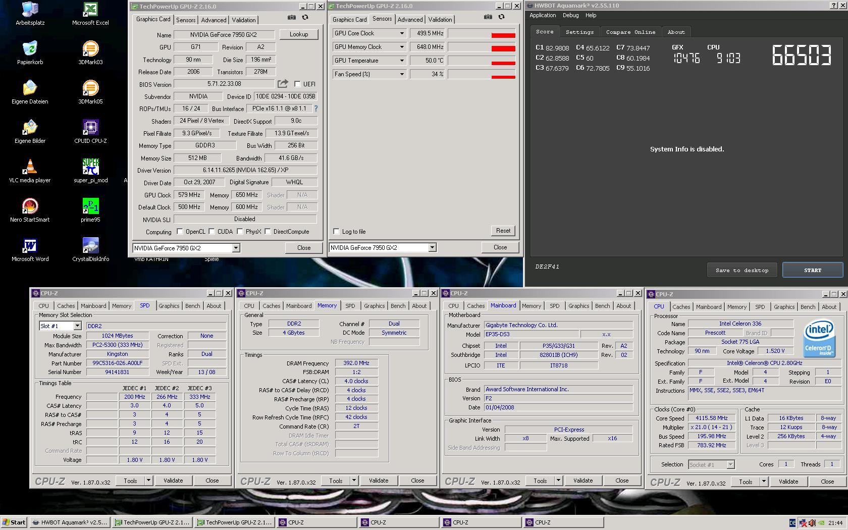

Ich habe hier einen kleinen Vergleich von einer meiner XFX. Allerdings mit einem Intel Celeron :fresse: Und die lief komischerweise auch nur mit x8 anstatt x16 Lanes.
Welche XFX Versionen habt ihr ? Die mit Standardtakt von 500 MHz oder sogar mehr ?

Die OVP meiner karte ist eine 520M aber die Karte darin taktet nur mit 500Mhz. Da hat also schon jemand gepuzzelt.
Ich werd mal mit Aquamark benchen die Tage, Danke für deinen vergleichswert.

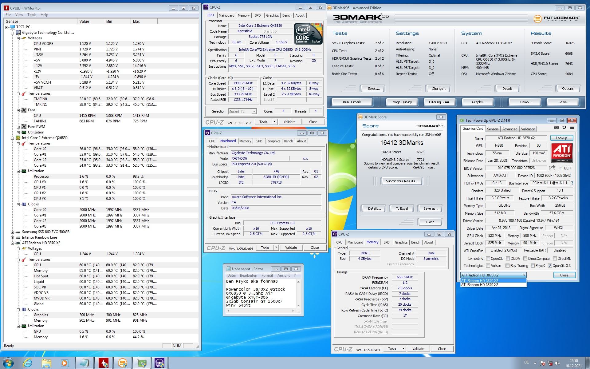

Powercolor 3870X2 mit ~16412 Punkten

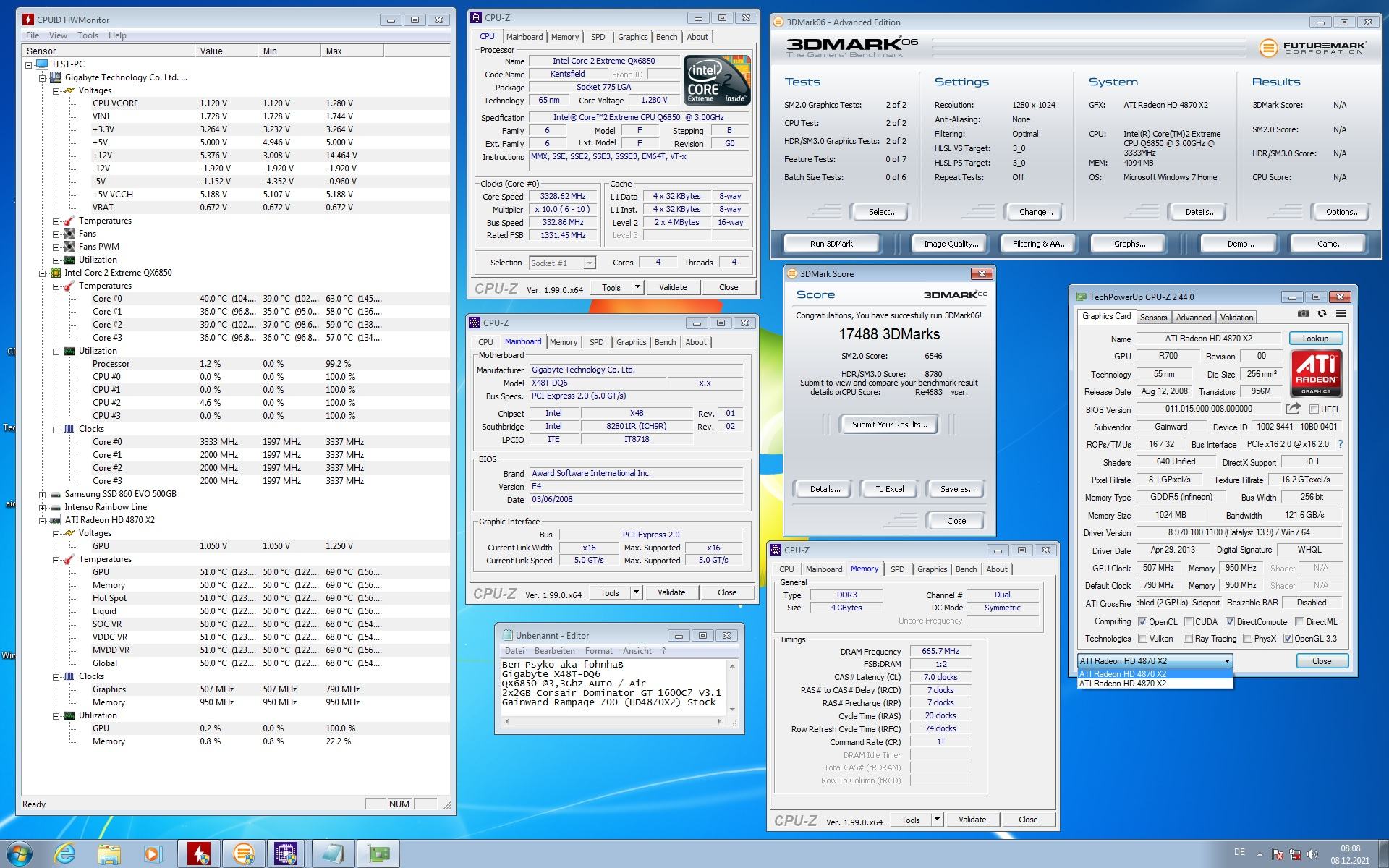

Gainward Rampage GS GLH (4870X2) mit 17488 Punkten
Kommt mir schon wenig vor im Vergleich und dachte die Karte hat einen Hau weg aber ein 4870 Crossfire macht ähnliche Punkte.

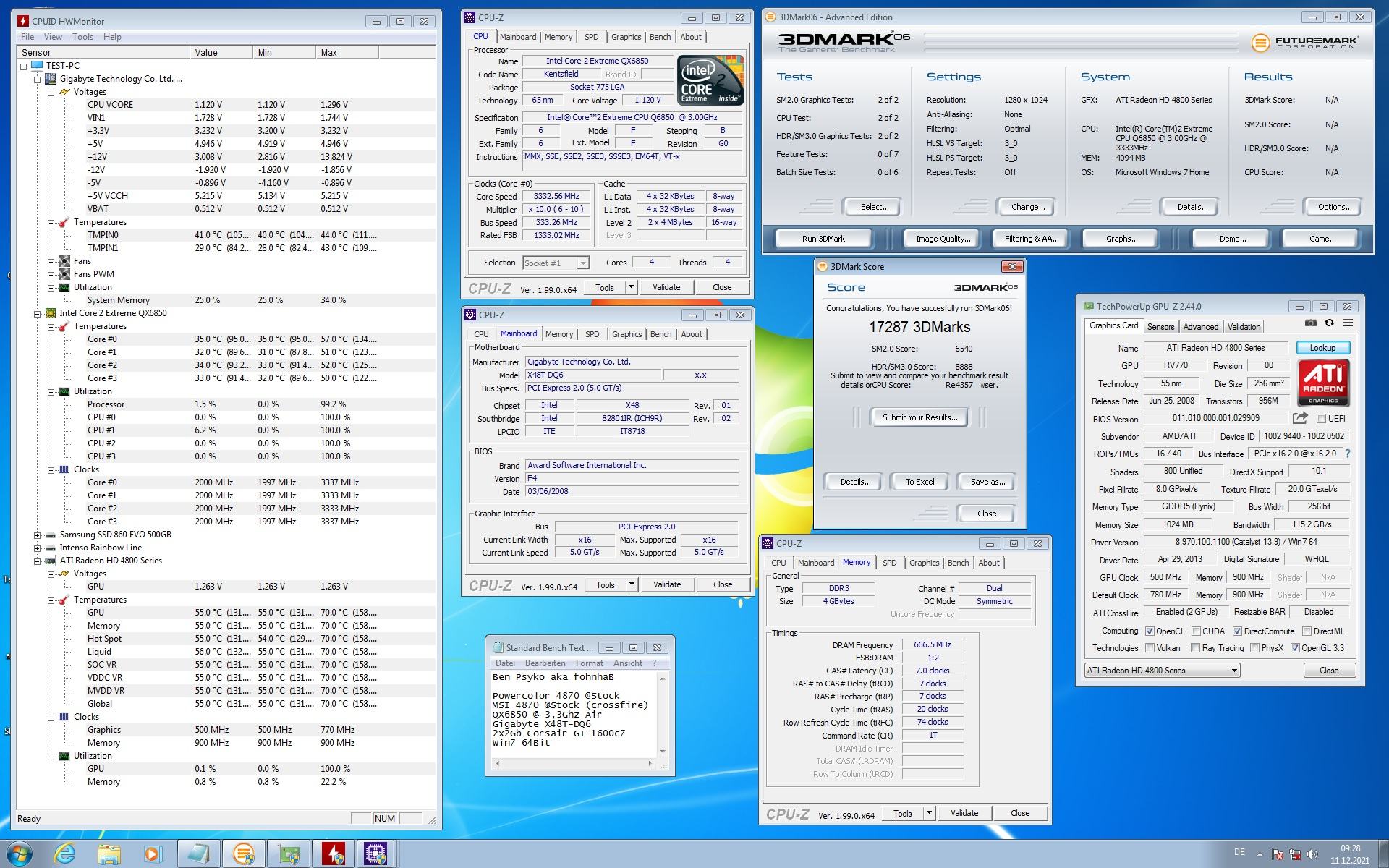

Powercolor 4870 + MSI 4870 im Crossfire macht 17287
Ich glaube der QX6850 bremst die Karten im 06 da schon ein, da der Bench ja doch sehr auf CPU reagiert.
Mit starkem Quad, eventuell sogar Sechskerner bei 4-4,5GHz werden die Unterschiede zwischen den Karten eventuell auch deutlicher, wäre meine Vermutung.

Ich hab selbst keinen direkten Vergleich parat, aber hier mal ein altes Ergebnis mit einer 4870X2 von mir:
und zum Vergleich von Moose83 eine HD3870X2
Beide Karten übertaktet, bei ihm wohl sogar straffer als bei mir und die 3870X2 hängt trotz deutlich stärkerem CPU Score der 4870X2 hinterher, vor allem bei SM3.0.
Ok krass was da die CPU aus macht.
Ich hatte auch schon überlegt ob die Limitiert aber nicht gedacht das dabei das doppelte an Punkten raus kommen kann.
@Ben Psyko das Verhalten der Rampage GLH kann ich so bestätigen. Hatte mich am Wochenende auch schon gewundert warum im 06er gefühlt kaum mehr Leistung da war als mit der Stock 3870x2
