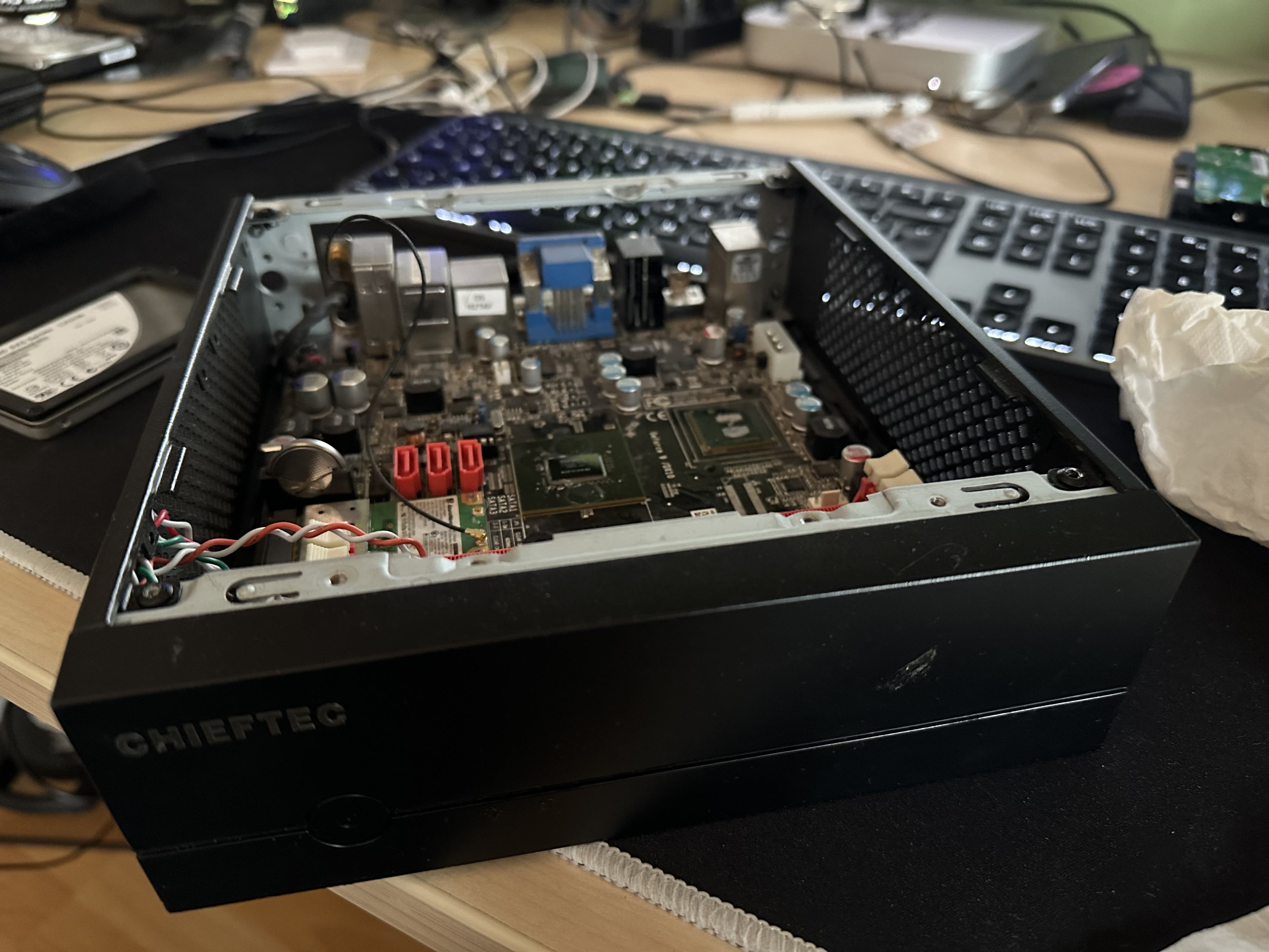

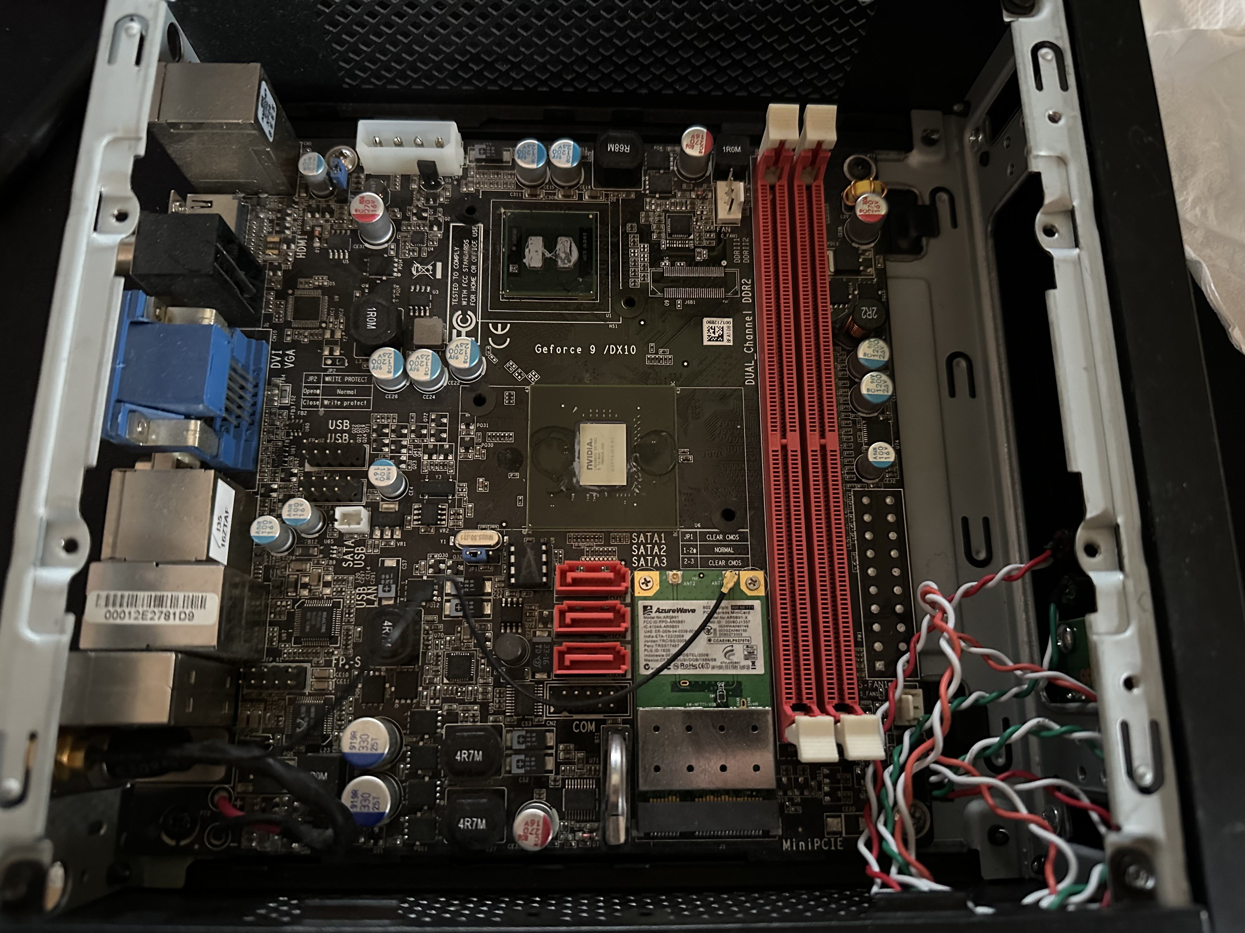

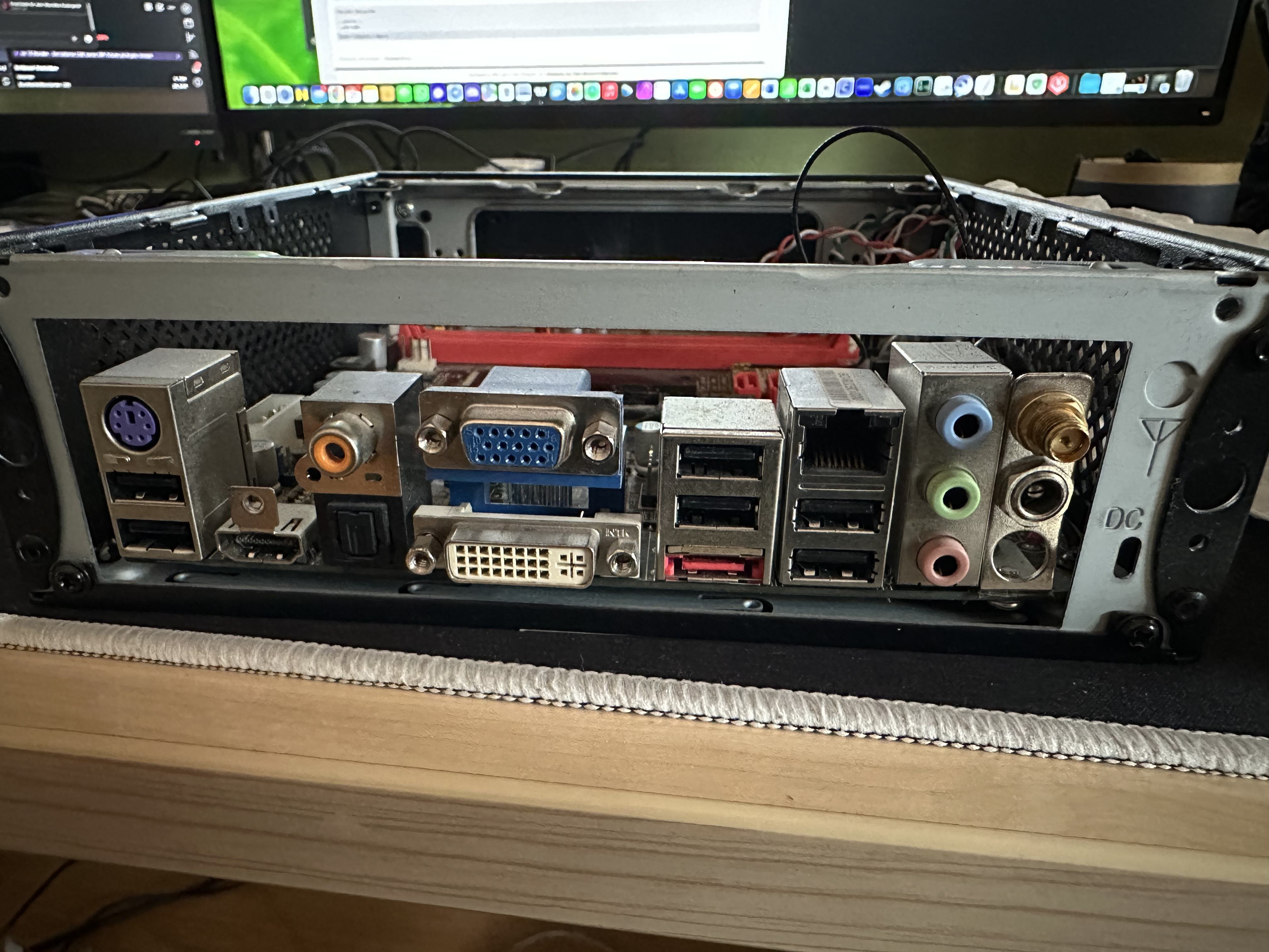

Ich hab heute sowas hier bekommen - kann mir jemand was zur Identifikation dazu sagen?
drauf sind:
mcp7a-ION
und ein
SLG9Y - Atom 330
Ich hab dafür kein Netzteil. Verbaut ist das in einem Chieftec Gehäuse.
Und keine Kühler drauf.
Update: https://www.minipc.de/de/catalog/il/1108 ne alte Seite..
Wo bekomm ich dafür nen Kühler wohl her ;)
Hätte jemand Interesse an dem Teil? Ich Brauchs nicht wirklich (könnt aber auch nen defekt haben)

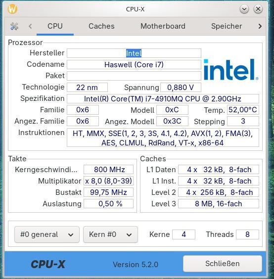

Ich sehe das Risiko als gering an, denn ich glaube nicht das sich der aufwand bei alten CPU's überhaupt rechnet.
Bei den Grafikkarten ist viel mehr Geld möglich da wird aus Schrott eine neue GPU geflasht, kaum Aufwand viel Gewinn.
Meine neue alte CPU habe ich gerade eingebaut und wurde sofort erkannt, ist auch aus China.
Die alte CPU war eine Gurke von Intel (Intel I5 4300m), die umbasteln zu Highend wird eher nix.

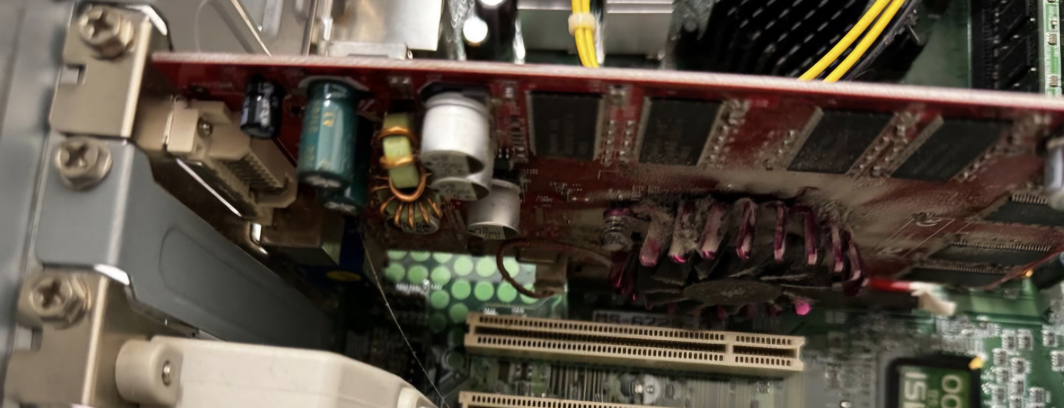

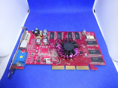

Was für ne graka könnte das sein? :) habt ihr da eine Idee?
