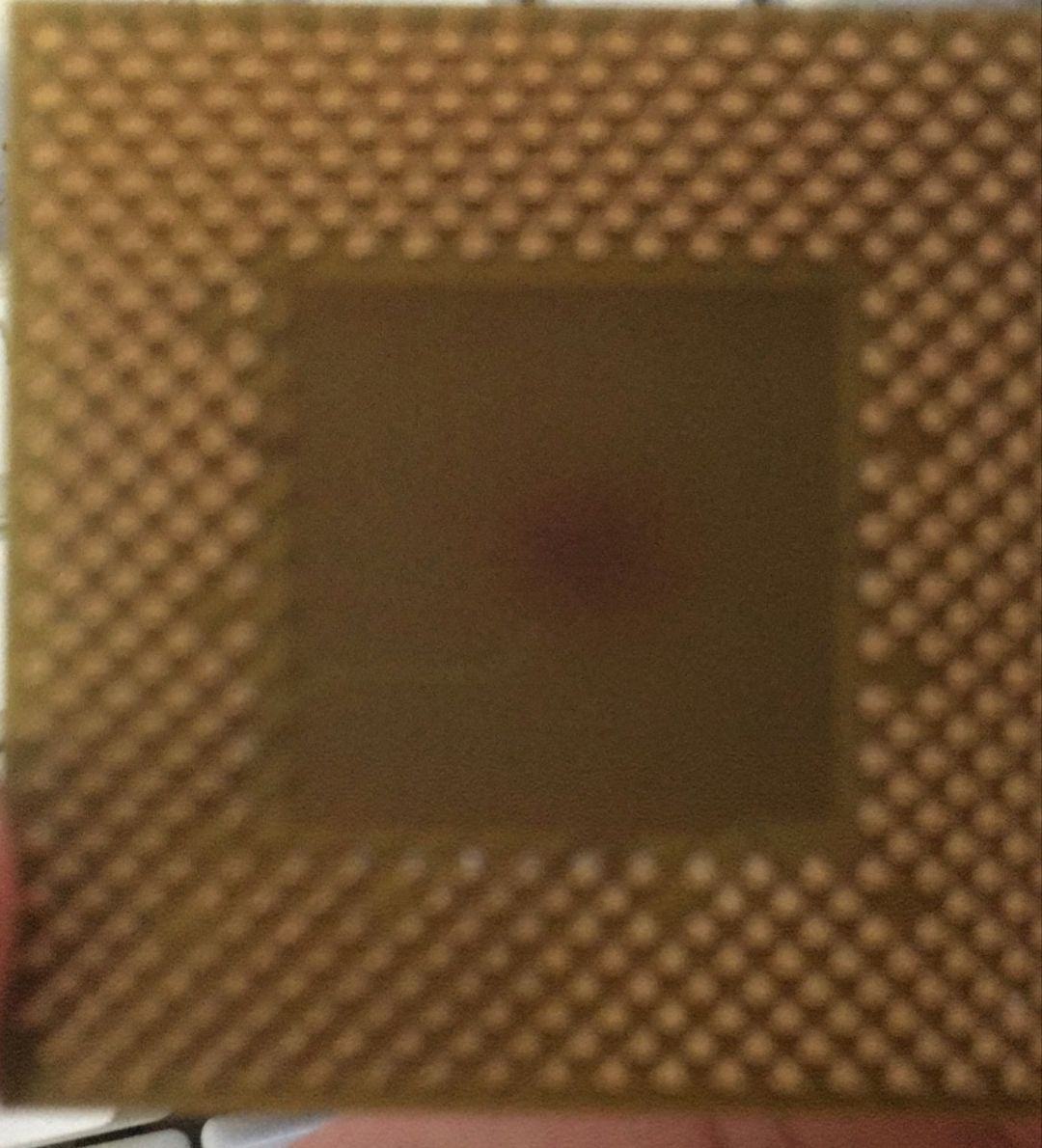

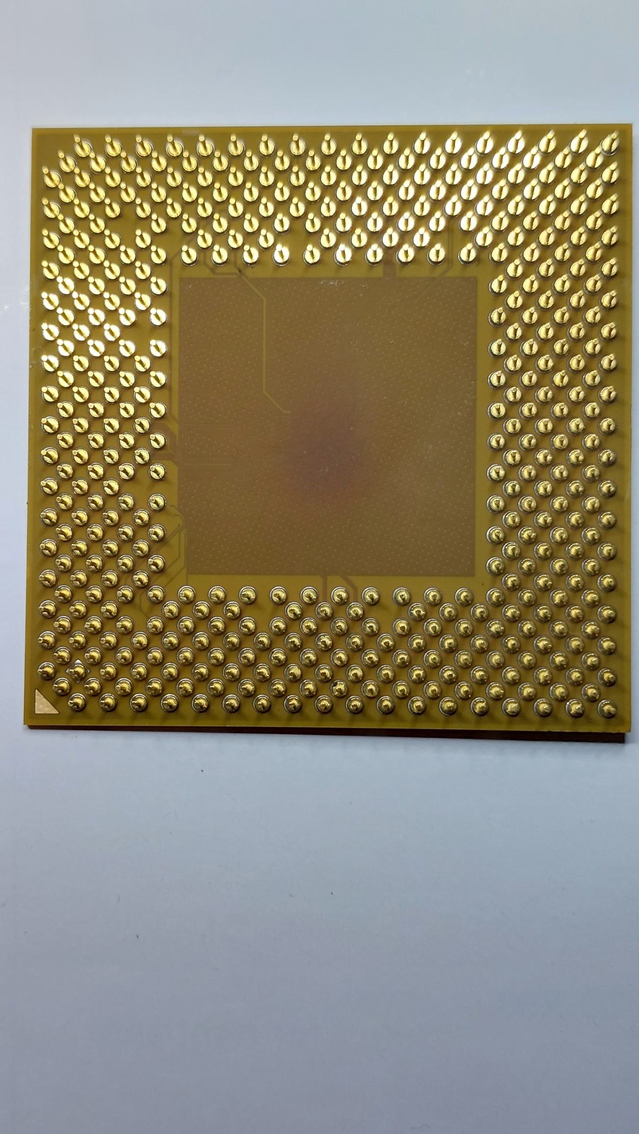

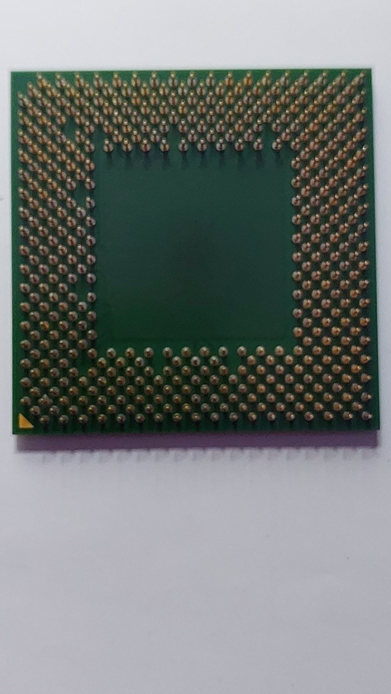

Servus, in die Runde Habt ihr schon einmal so was gesehen?
Ich war gerade dabei zu schauen, was ich noch an Sockel a CPUs finde, dabei fiel mir bei einem AMD Athlon XP 3000+ AXDA3000DKV4D das hier auf der Rückseite auf ein großer schwarzer Fleck wie als hätte die CPU gefackelt

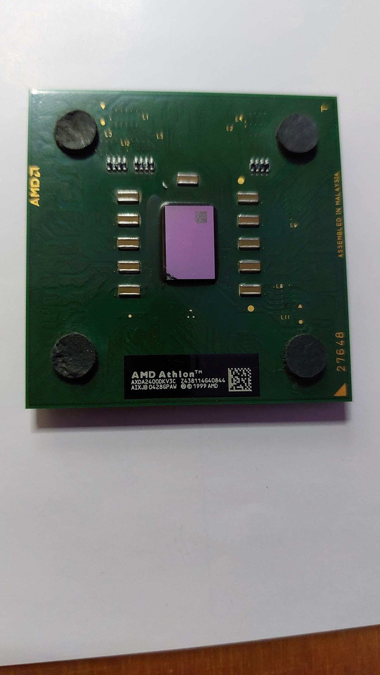

Da ist ihm wohl ein wenig warm geworden?. Habe hier auch ein Paar die etwas angekokelt aussehen, AXDA2400DK3VC, fehlt auch schon ne Ecke von Die, der ist wohl defekt

Das letzte Mal als die CPU lief, war ein Monster kühler verbaut, da sollte eigentlich nichts warm werden 😖
Das nennt sich dann Hotspot!, aber wenn er noch funktioniert. (y)

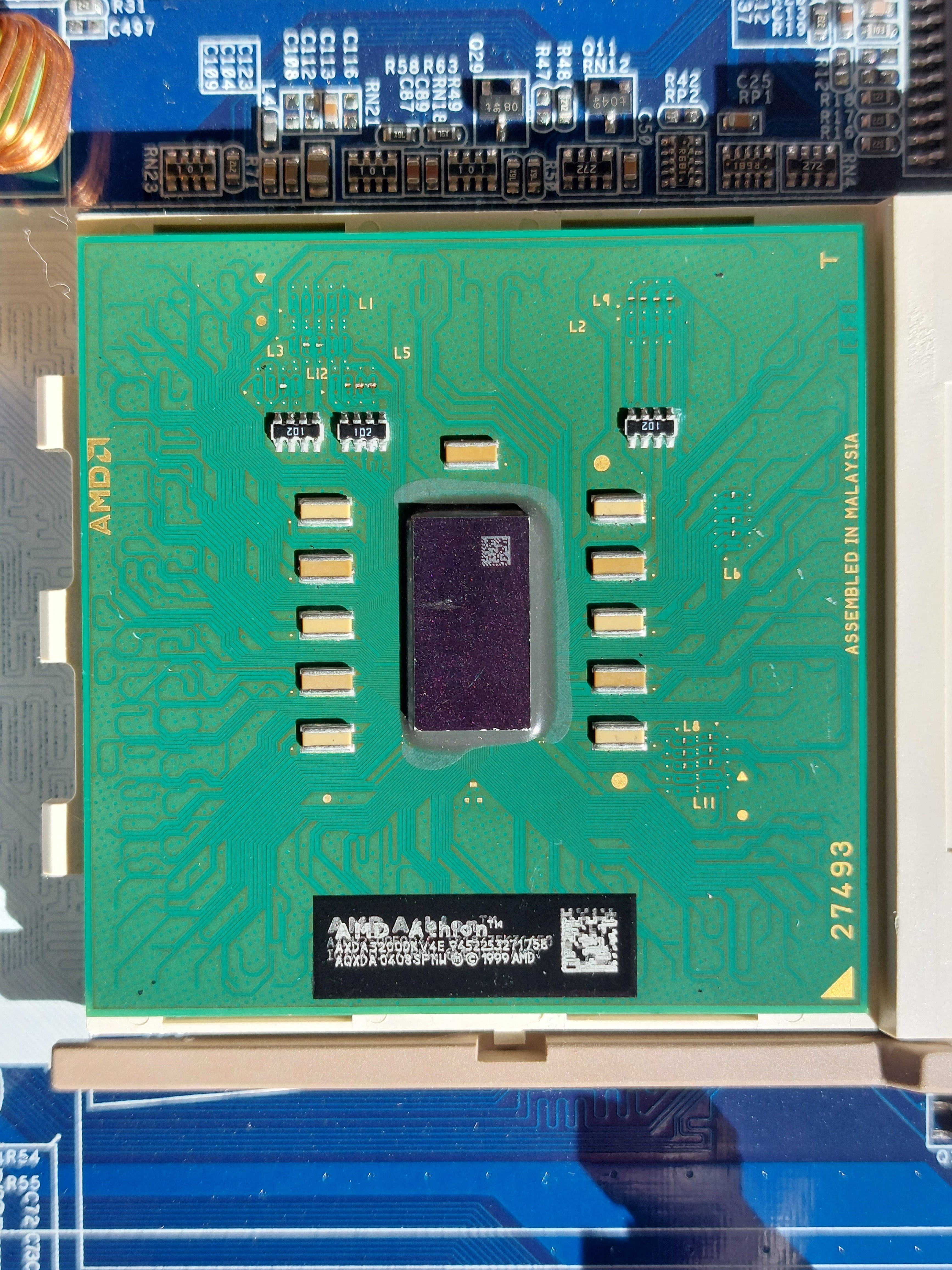

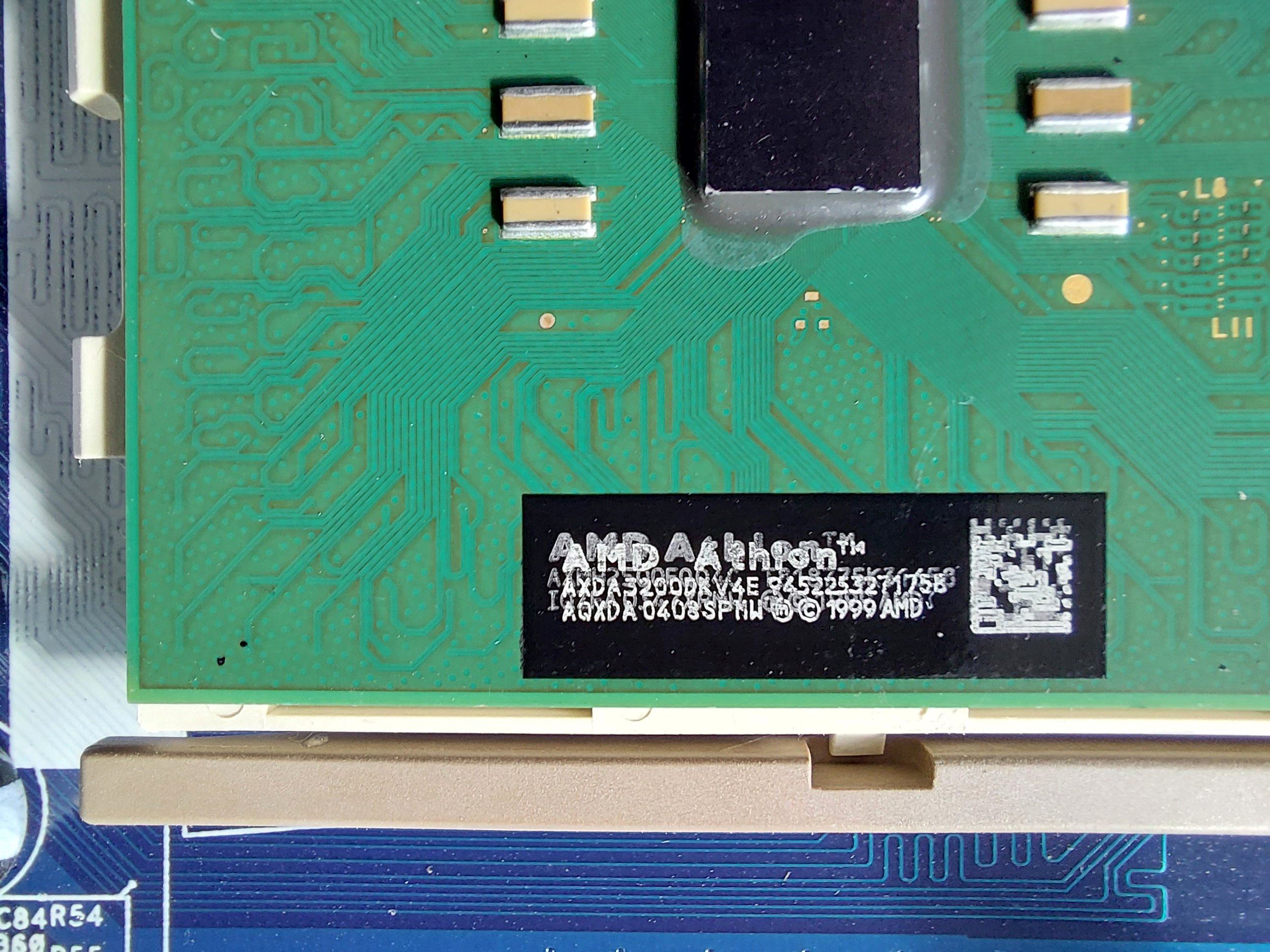

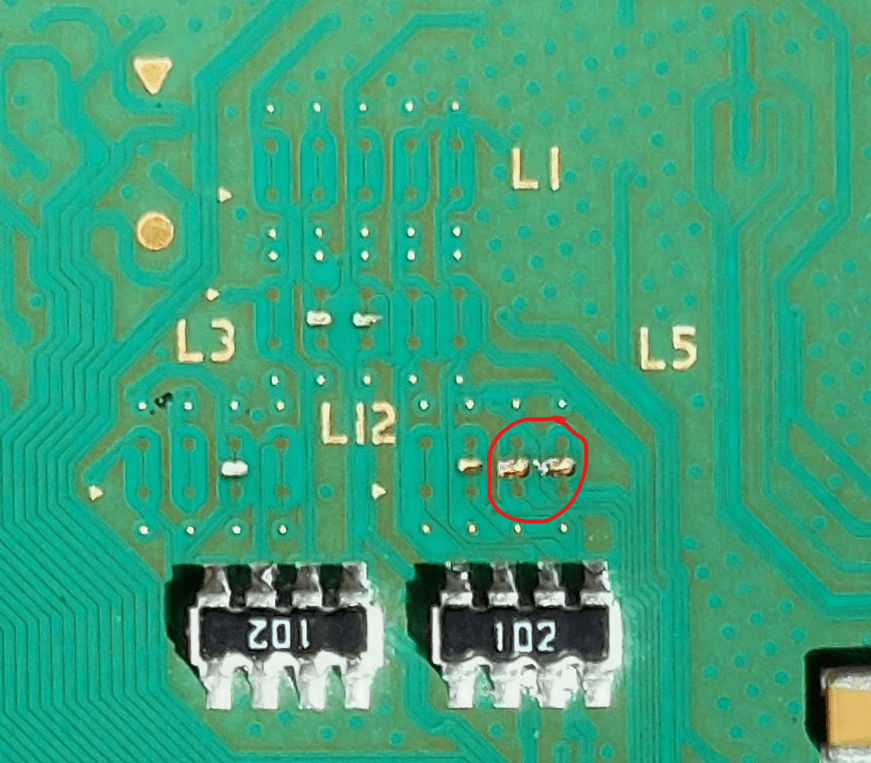

Habe gerade noch einen kuriosen Fall, einen XP2500er der zum XP3200er wurde, wenn man sich den Aufdruck so ansieht.:confused:
interessant. Forografier mal die ganze CPU. So, dass man die L Brücken erkennen kann. Dann kann man sagen, was die CPU ist.
Habe es mal nachgeschoben, ich hoffe man kann es erkennen, sieht nicht wirklich Original aus.
Wenn ich das Board wiederfinde, kann ich am Wochenende ja mal testen?.
Ich musste zweimal hinsehen. Die CPU hat den "Start" Multi von 6 und einen Max Multi von 14. Was einem XP-M 2500+ entspricht.
Es sieht so aus, dass zwei L5 Brücken getrennt wurden und somit die mobile Eigenschaft verloren hat. Mich würde interessieren wie das board damit zurecht kommt. 😅
FSB Erkennung entspricht der 133MHz CPU.
edit.
Man kann auf dem Bild noch leicht AXMH2500FQQ4C erkennen.
Ich frage mich, wer sowas macht? Aus einem XP-M einen XP.
Zumal die komplette Änderung keinen Sinn ergibt. Vorher scheint es ein IQZFA 0347 XPMW gewesen zu sein, was kein über-Stepping ist, aber "ok". Und daraus macht man einen AQXDA 0408 SPMW? WTF?
Bonus: Das dürfte so ziemlich der einzige 0408er "3200+" sein, der einen offenen Multi hat wenn man ihn wieder auf mobile moddet :d

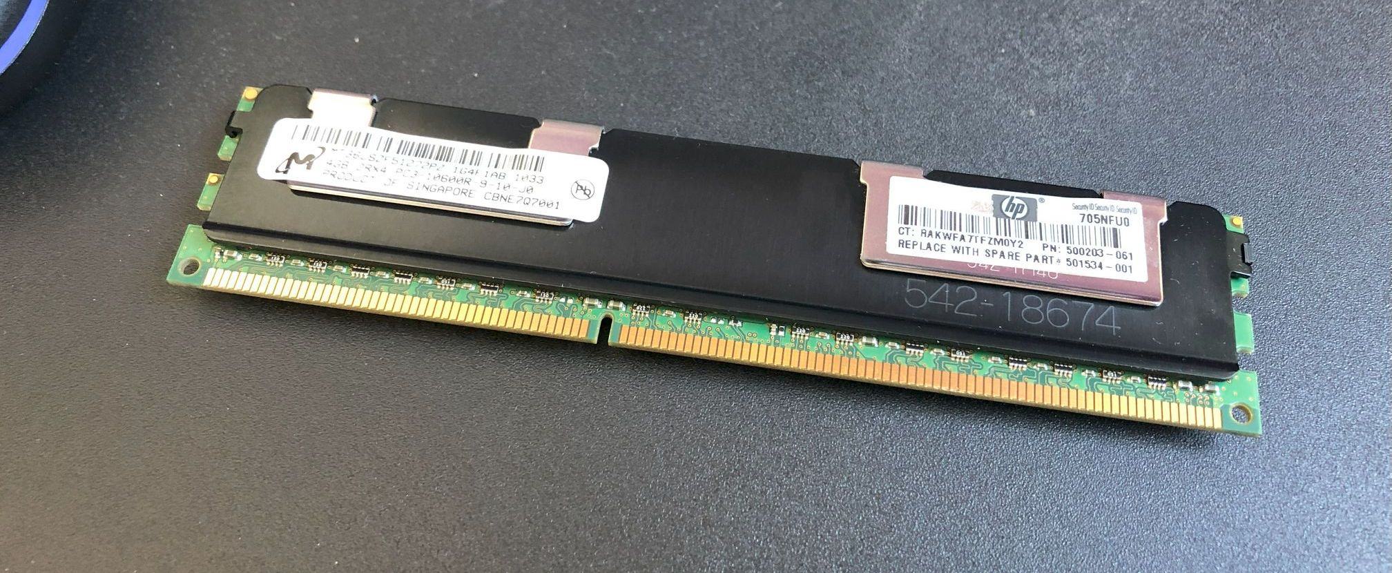

geht es um diese HS? Sehen mit dem Schriftzug nicht schlecht aus. :d
Ja, genau die... :bigok:
Leider haben die Micron unten eine Kante im HS, die Elpida nicht. Die Hynix haben oben eine kleine Beule in der Mitte. Man braucht also wirklich einen Satz, damit die alle zu 100% gleich sind. Außerdem gibts graue, schwarze und silberne.

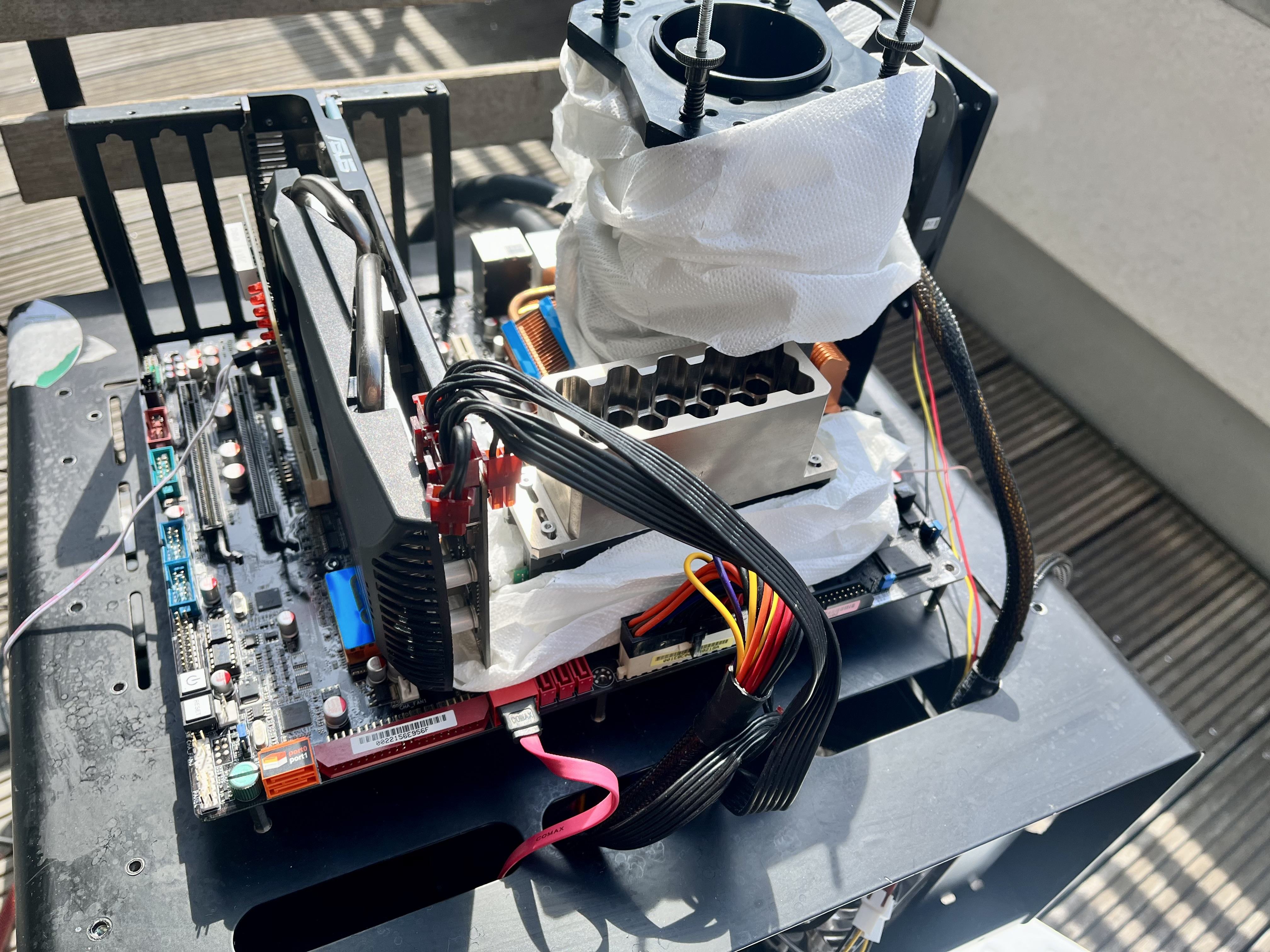

Und wieder was - vermeintlich - hinüber. Hab heute mal das P5Q Deluxe für den QX9650 hernehmen wollen. Also alles aufgebaut, runtergekühlt, ins BIOS, settings für Kälte geladen, bestätigt: Board tot. Macht keine Anstalten mehr auch nur anzulaufen. :fresse:
Hoffentlich nur Wasser irgendwo, aber super nervig.
Folgt gleich der zweite Anlauf mit den Elpidas bei 600MHz durch 3DMark11 Physics zu kommen. :d
Später wird noch umgebaut auf Z87 und HD3850 sowie vermutlich auf S939.
Mal schauen, wie der FX-55 und der Opteron 154 rennen. Reizt mich ja gerade schon ein Kit der Ultra-x nackig zu machen und mit Trockeneis rennen zu lassen. :d
