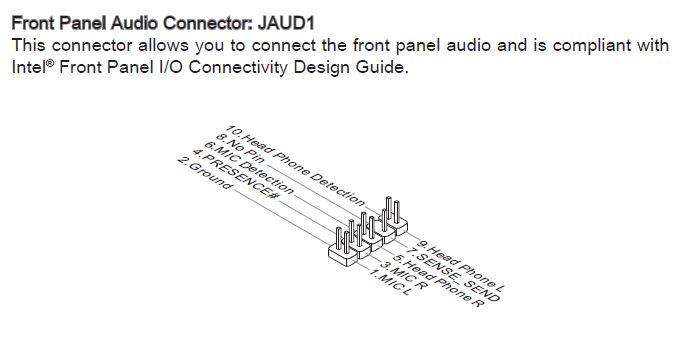

Kann mir evtl. jemand bei einem Front-Panel Audio-Anschluss helfen?
Der Anschluss auf dem Mobo hat beigefügtes Schema.
Die Kabel vom Gehäuse sind aber lose und bieten folgendes:
2-PIN Stecker mit R-OUT und R-RET
1-PIN Stecker MIC-IN
1-PIN Stecker MIC-POWER
1-PIN GROUND
2-PIN Stecker L-OUT und L-RET
Bin gerade ratlos...

Welches Board hast du denn? Weil es gibt 2 Versionen. Das Alte ist Legacy Audio, wo dort normalerweise 2 Jumper auf dem Header ist. Dafür ist deine Gehäusebelegung. Das neuere ist HD-Audio, wo eben die Geräterkennung greift wie bei deinem Bild. ("Presence-Detect")
Brauchst du das Mikrofon? Wenn nein, sollte es recht simpel sein. Ground auf Ground, der Doppelstecker R-OUT und R-RET kommt nur mit R-OUT auf Pin 5 (Head Phone R) und der Doppelstecker L-OUT und L-RET auf Pin 9 und 10. Die beiden Doppelstecker müsstest du dann nur noch passend drehen, damit du was hörst.
So die Theorie.
Hintergrund: Legacy (alt) schleift das Signal an dem IO-Panel nur durch die Gehäusebuchse Front durch. Steckt dort was drin, ist hinten (manchmal) mechanisch abgeklemmt. HD-Audio kann beide gleichzeitig ansprechen.
So die Theorie.
Das Board ist ein MSI G41-P33 Combo:
Mikrofon bräuchte ich nicht.
Würde das mal ausprobieren, wie du es beschrieben hast. Danke.
Was steht denn auf den losen Kabelenden vom Front-Panel / Gehäuse nichts ?
Hatte ich oben geschrieben, oder was meinst du?
Da steht folgendes:
1-PIN GROUND
Ah OK , das habe ich dann vorher nicht richtig verstanden. Sorry

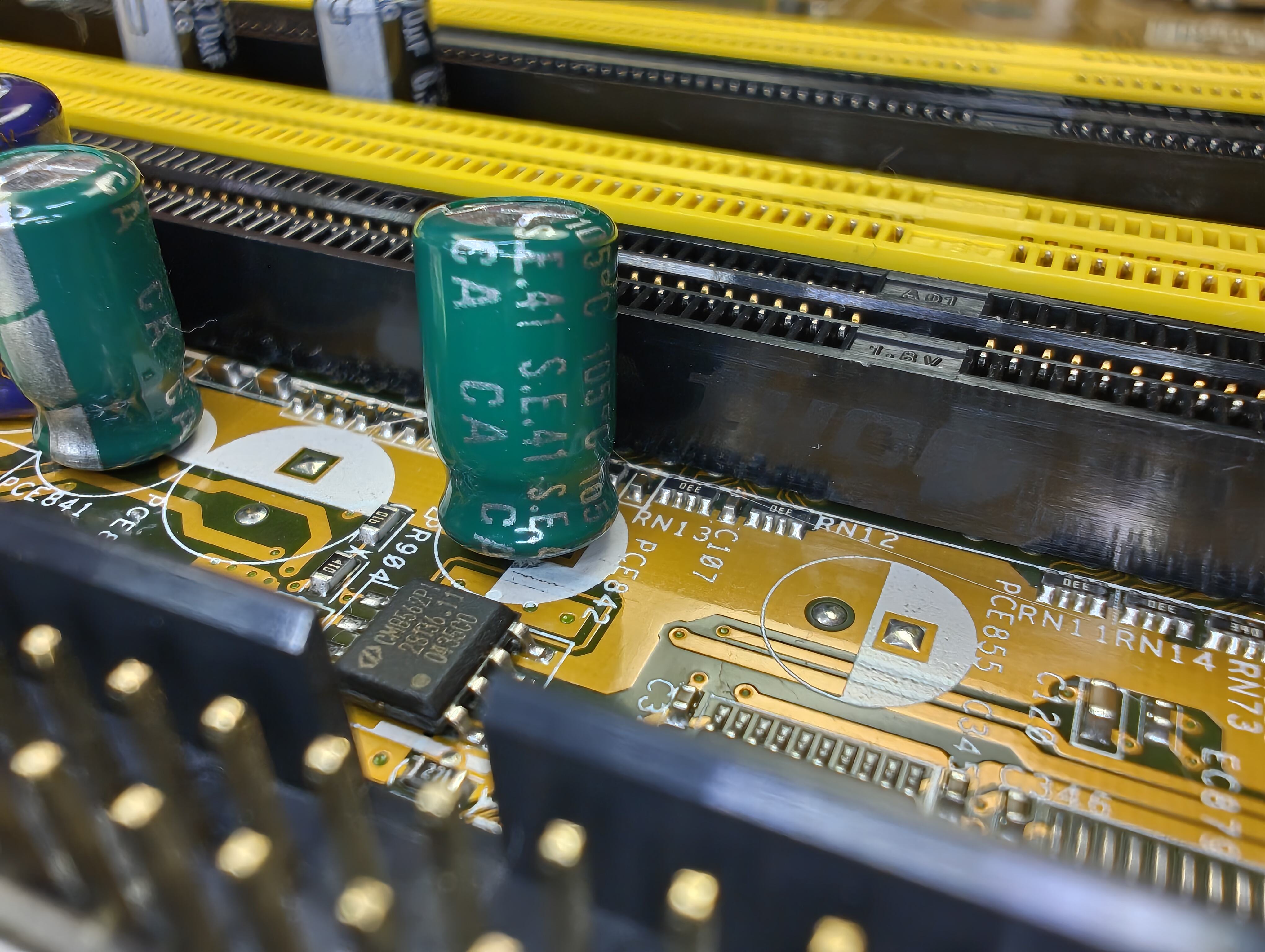

Ich hol mein Asus P5GD2 noch einmal hoch, ich hab selber Recap-Vorschläge hinzugefügt... Mag nochmal jemand drüberschauen? :)
Für den 470/16 KMG und den 470/16 OST RLS könnte ich diesen Chemicon 470/16 Poly nehmen. Wäre das ok?
Bitte nicht, das ist für die Original Caps absoluter Overkill da mit einem Poly dran zu gehen und kann u.U. unerwünschte Effekte mit sich bringen.
Da müsste eigentlich eher sowas stehen:
1KMG16V470µF8mm12,5mm3,5mmVorschlag unten
1OST RLS16 V470 µF8 mm12,5 mm3,5 mmVorschlag unten
https://www.mouser.de/ProductDetail/Nichicon/UHV1C471MPD?qs=wTtaBy/zzaRkZVzWhNHGmg==
alternativ Pana FR 16/470
(Sanyo SE und Rubycon XG) hätte ich diese Pana FR in 6mm da. Gehen die für beide Serien?
Gehe ist recht in der Annahme, dass du das "S.E." auf den Sanyos als Serie SE interpretiert hast? Falls ja, die Serie gibt es nicht, denn das steht für die japanische "Sanyo Electric" als Ursprung.
2Sanyo SE6,3V470 µF6mm12,5mm2,5mmVorschlag unten
Bitte Detailfoto anfertigen falls möglich oder korrekte Serie benennen.
Für die Ruby würden die FR wohl passen, ist zwar kein 1:1 Fit, da die FR besser sind, aber es liegt noch im Rahmen des vertretbaren an der Stelle.
https://www.mouser.de/ProductDetail/Cornell-Dubilier-CDE/477CKE016M?qs=3tP%2BN51vMXfRDThjO5gTtg==
Den 470/16 KMG habe ich soeben ausgelötet und mit 440yF und sagenhaften 470 ESR gemessen - das ist aber nicht mehr Spezifikation, oder? Ich dachte die haben im Original sowas zwischen 50 und 100 ESR, daher ja auch dein Ersatzvorschlag...
Die KMG sind schnöde GP Caps, die haben im Datenblatt nichtmal einen ESR angegeben und 310mA Ripple, tummeln sich also am ganz unteren Ende der Specs, somit kannst du da auch keine Granaten setzen, da muss das vergleichbares hin. ESR470 ist also durchaus nicht ungewöhnlich für einen KMG, GP Caps tummeln sich meistens irgendwo zwischen 0,3 Ohm bis in den 1 Ohm+ Bereich. Der ESR ist bei GP Caps weniger von Relevanz, Ripple sollte passen, ansonsten macht es bei den Caps keinen Unterschied ob das nun ESR400 oder ESR500 sitzt, beides ist weit weit weg von Low-ESR und wo GP sitzt, sollte auch GP wieder hin, ansonsten kriegst du in einigen Fällen Probleme. Erratisches Verhalten von Controllern / korrumpierte Daten, Soundaussetzer, USB Probleme, PCI Karten die nicht richtig wollen, merkwürdige Freezes usw... meist ein sehr diffuses Fehlerbild mit mehreren Problemen auf ein Mal, je nach dem wie weitreichend die Effekte sind.

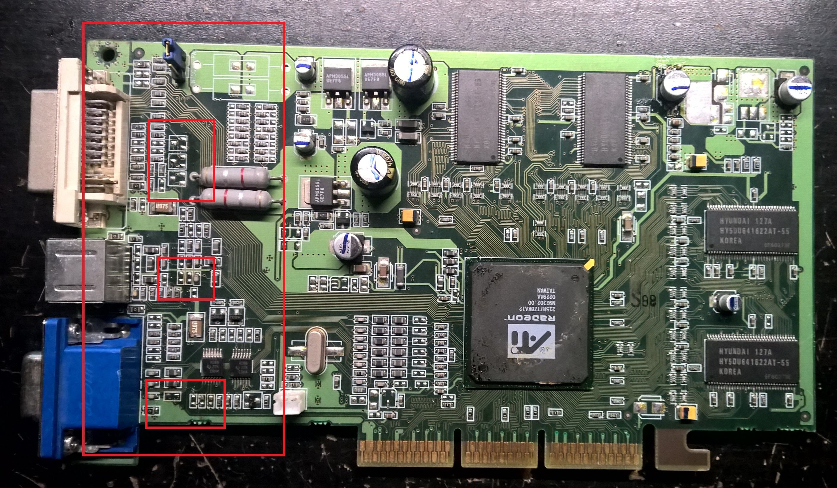

Hat wer eine Ati 7500 64MB DDR liegen und könnte mir hochauflösende Bilder vom folgenden Bereich machen?

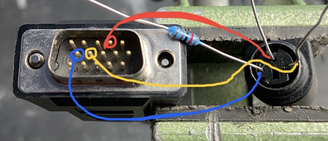

Falls jemand das Pinout der Kabelpeitsche bzw. des Adapters für die Elsa Revelator 3D Shutter Brille suchen sollte, ich hab das mal durch geklingelt. Der runde Stecker zur Brille sollte ein 3 pol Mini DIN sein.
Pin 14 (rot im Bild) sollte VSYNC sein
Pin 9 (gelb) ist je nach Website unbelegt oder +5V für EDID
Pin 10 (blau) sollte SYNC Ground sein
Die Ground Pins sind nicht aufs Steckergehäuse oder untereinander verbunden.
