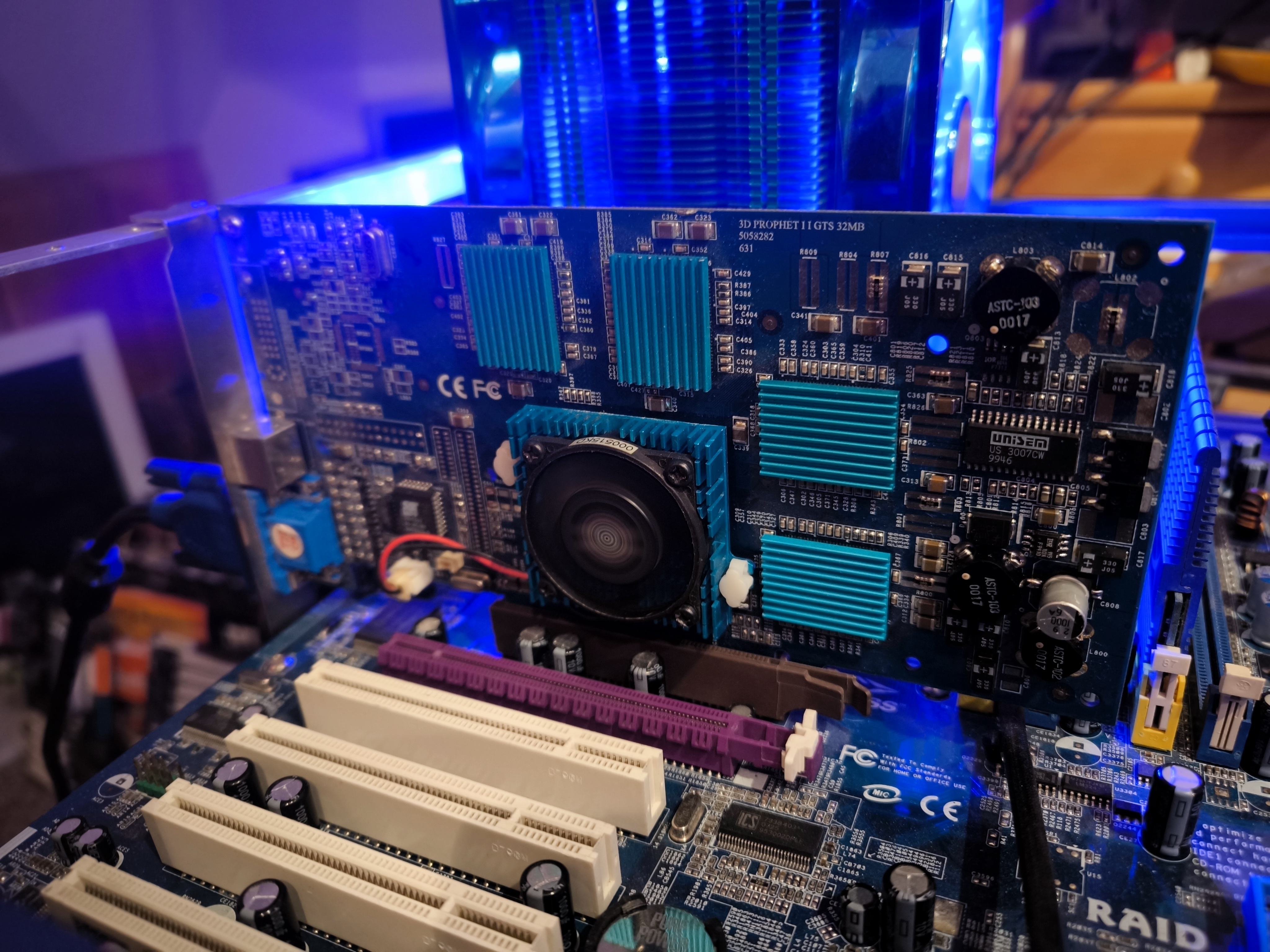

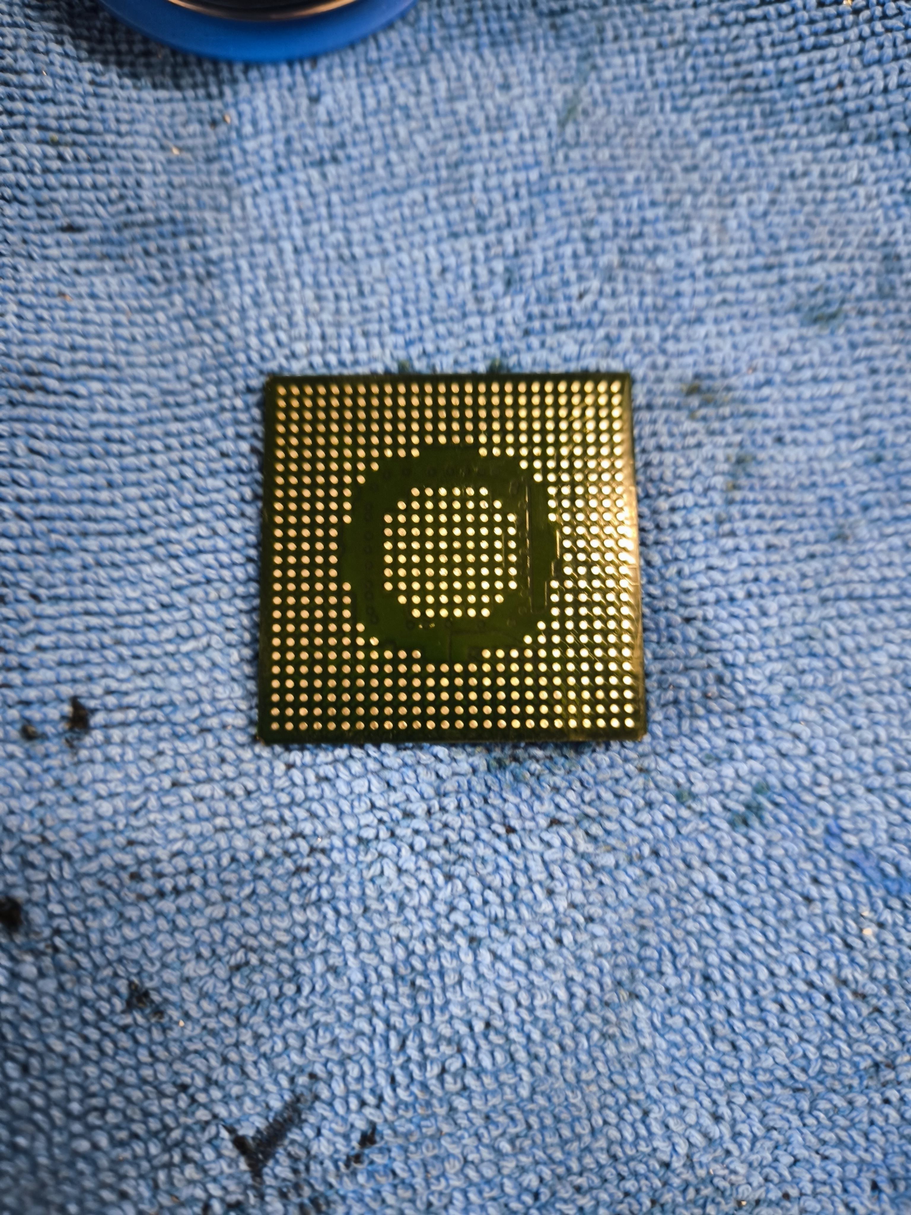

Hercules 3D Prophet II GTS 32mb
Karte habe ich schon etwas länger.
Es galt verschiedene SMD Bauteile wieder zu verlöten da diese verlustig waren.
Da ich noch eine zweite funktionsfähige habe, war das vergleichen und messen unspektakulär.
Karte brachte dennoch kein Bild und der von mir verlötete second Hand Elko wurde auch heiß.
Am Elko lag es nicht. Da war ich mir sicher.
Also eine andere gf2 pro in den froster die iwann kein Bild mehr gebracht hat. Das verstehe ich bis heute nicht. Kühler mittels spachtel und Schonhammer von der tiefgefrorenen GPU geschlagen.
GPU entlötet, und damit Spender aquieriert.
Meinen gehansten stencil für nv10 genommen. 0,76er Balls bisschen umsortiert und nochmal 20 hinzugefügt sortiert und verlötet.
Auf der Hercules die GPU abgenommen und meinen vor Jahren verlöteten Elko.
Elko gemessen. War gebraucht aber im Rahmen mit seinen esr200. Kurz um von einer gf4 ti einen 1000uf 6v gemobbst. Die 6v gehen auch an der Stelle. Durch verschiedene Bilder aus'm Netz verifiziert. Elko gemessen esr 100 ca. Doppelt so flott. Elko und frisch angerichtete GPU verlötet. Nooiiiiccccee:) raketentechnik
wow, GTS in richtig schön!

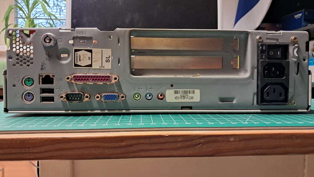

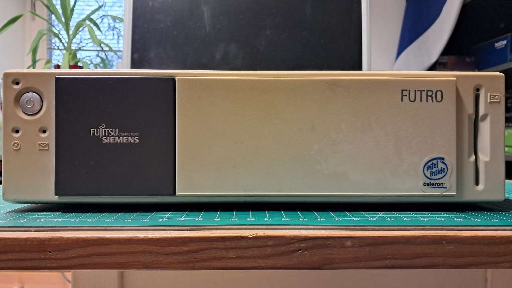

ich bin schon länger überlegen mir eine alte Win. 95 Kiste für alte Spiele zusammen zu bauen, da ich mir nicht sicher bin ob der Pc am ende nicht nur in der Ecke vergammelt,

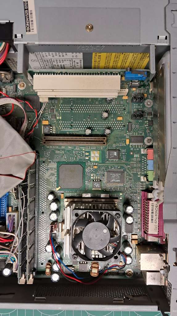

habe ich heute ein schnapper für 10€ gemacht, allerdings ist es schon ein etwas neueres kleines Pentium lll System.
Ich denke das System ist eher ein Client gewesen, hat jemand eine Ahnung ob ich da eine Grafikkarte nachrüsten kann?
ist diese hintere weiße Adapterkarte PCI und der braune vorn AGP Steckplatz?
Aufgrund der kleinen Größe würde mir am ende nichts anderes überbleiben als eine Graka. für den hinteren slot zu kaufen.
@Strikeeagle1977 Finde die eigentlich nicht so mega interessant, hätte lieber die 64mb Long Variante. Aber die findet man auch kaum noch. Dennoch Erhaltenswert. Und wieder so ein kleiner sieg und eine weniger in der Schrottkiste:)
Schaut nach einem PCI Riser aus und vorne AGP. Das Board sieht nach mATX aus und generell tippe ich das das Gehäuse nicht für die Nutzung vom AGP Port gedacht war. Ich sehe nicht wie du da vernünftig eine AGP Karte rein bekommst. PCI sollte dagegen problemlos passen.
Fujitsu hat teilweise Boards in verschiedenen PCs verbaut, ist hier eventuell auch der Fall.
okay danke, das ist was ich wissen wollte, es soll eh "nur" ein win 3.11 bzw. win 95 System zum testen werden, dann reicht ja eine PCI Graka aus.
gibts da Empfehlungen?
Was willst du denn testen? Das Teil hat anscheinend eine onboard Grafikkarte, also für reine Bildausgabe musst du keine GPU zustecken. Wenn es mehr sein soll, dann muss man schauen was du machen willst.
Theoretisch könnte man sogar eine Voodoo stecken. Oder eine beliebige andere PCI Graka.

Ich hole das Teil erst am Donnerstag ab. aber laut Verkäufer ist ein Pentium III (Coppermine) 1000MHz eingebaut
