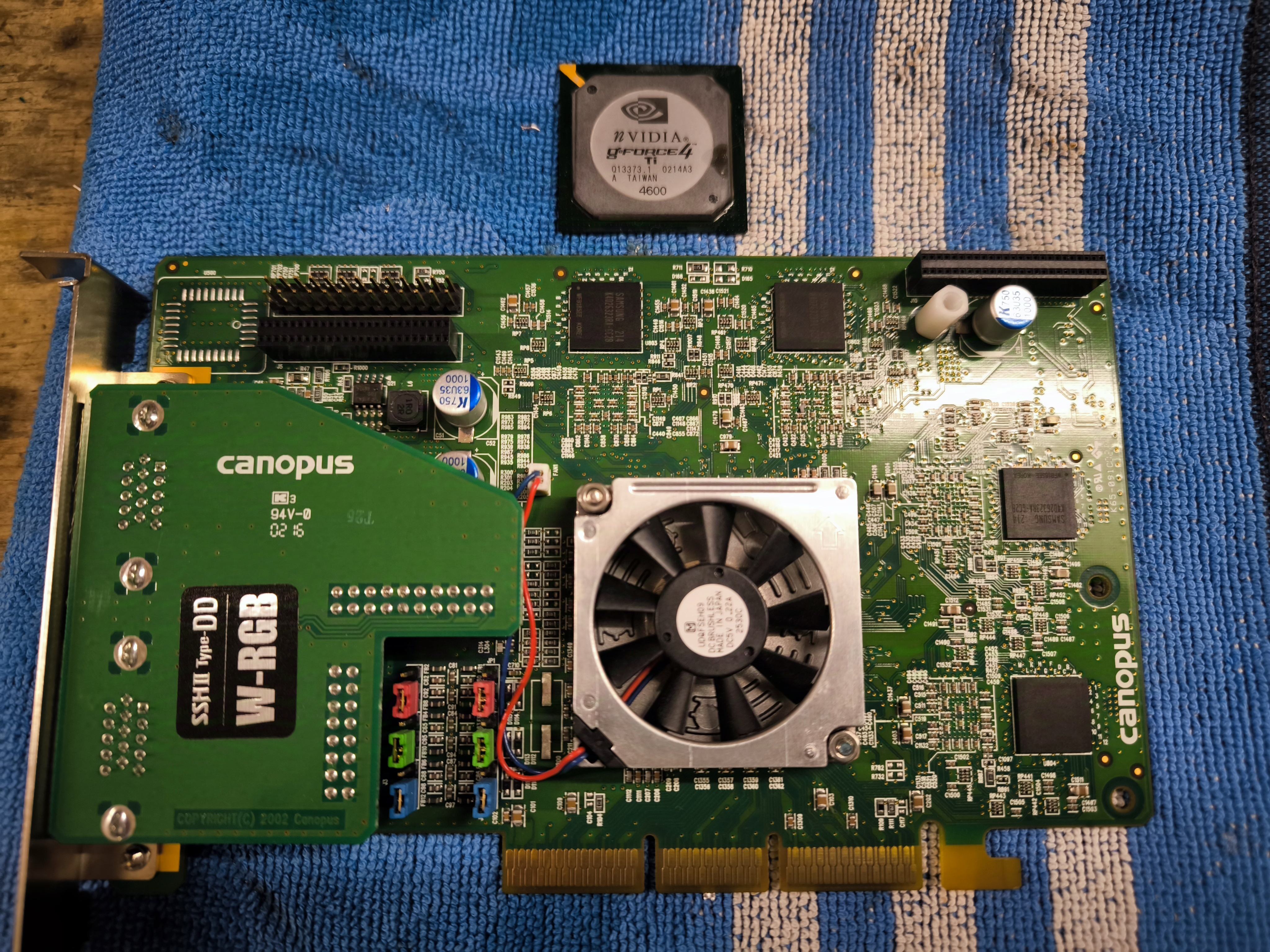

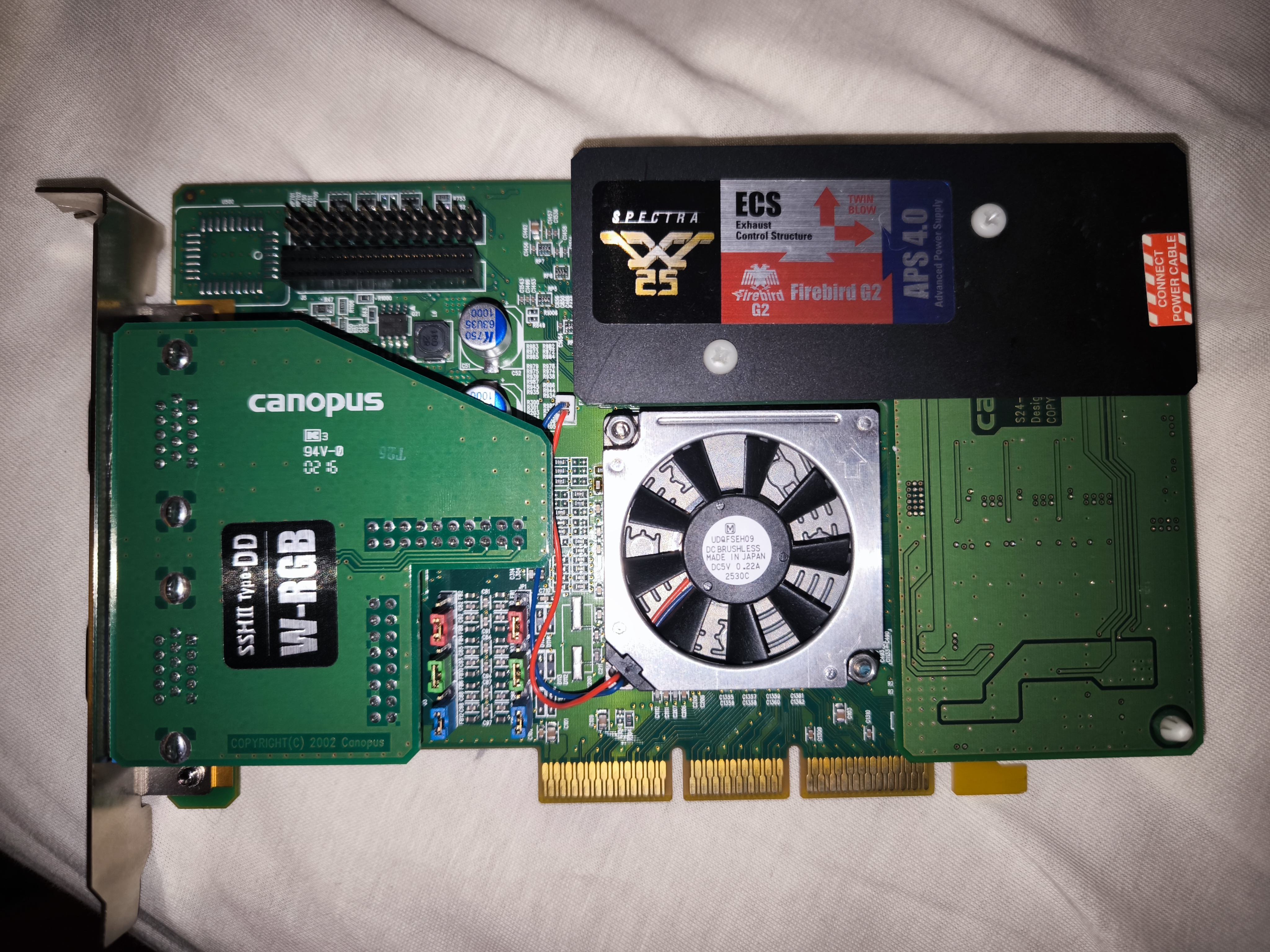

Battle Royale

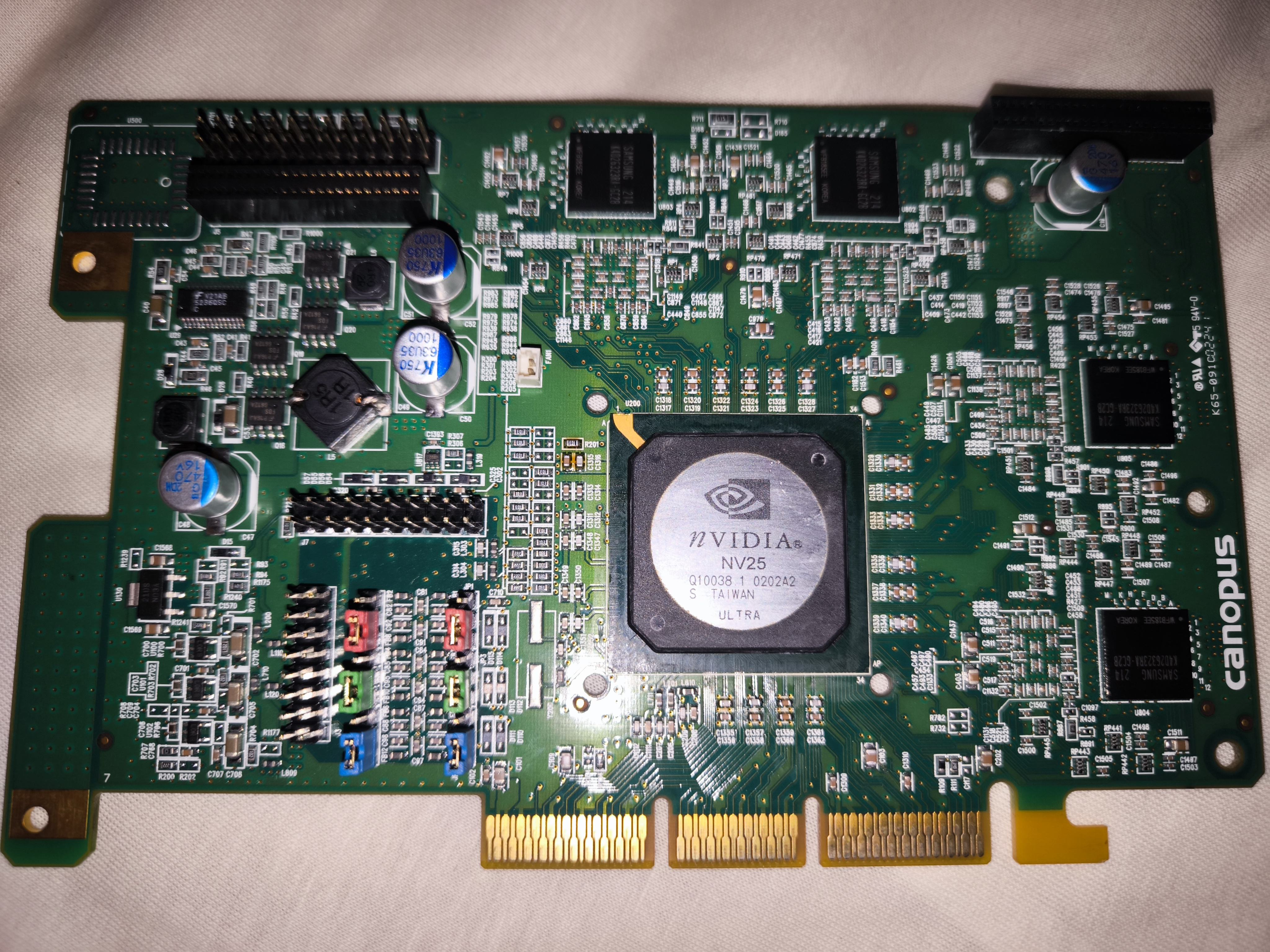

Canopus Spectra WX25
(Gf4600 ti)
Kam zu mir vor zig Monden. Iwo Kurzschluss.
Mit Sicherheit GPU dachte ich mir.
GPU von halb toten Asus 4600 ti genommen.
Wollte keine voll funktionsfähige dafür opfern.
Dachte ich teste erstmal. Kein passender stencil, nur halbgares. Naja nach einer Stunde bälle schubsen 0,6er, war der halbtote Core angerichtet.
Den schmus dann verlötet.
Beim zusammen setzen sind mir dann die nicht so koscher aussehenden os-con sp aufgefallen.
Flotte polys sind das. Halten ewig.
Naja lässt du erstmal stehen dachte ich mir.
Karte eingesteckt. Piep piep piep no VGA.
Och nö.
Hm die elkos? Nein das muss auch mit Degenerierten gehen.

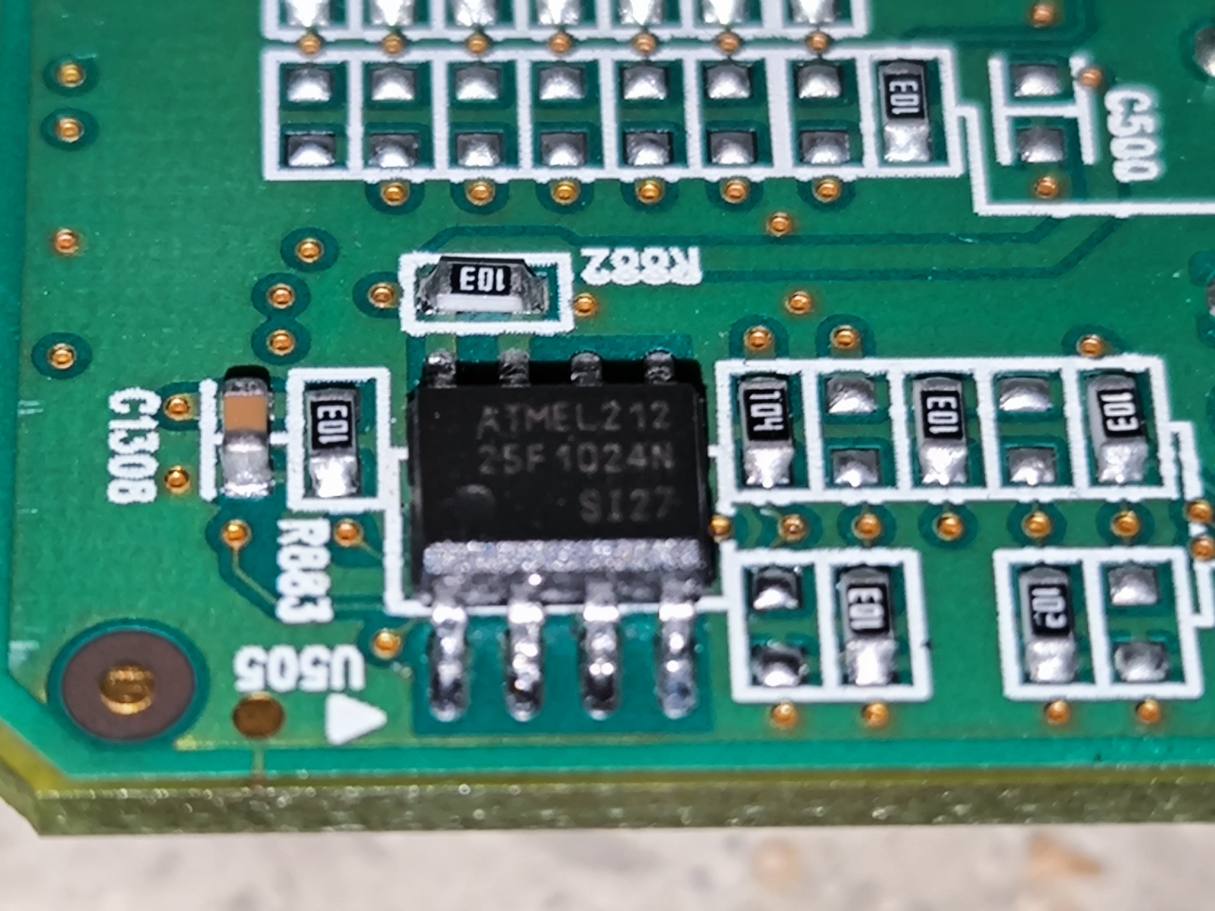

Schauen wir mal ins vbios.
Reader sagt nein. Aber der GPU lüfter ging. Warum auch immer das da so verschalten ist. Also auslöten. Sah irgendwie komisch aus.
Funktionierende Karte raus geholt.
Bis ins Windows bin ich gekommen.
Nach Treiber Install korupptes Bild. Das ist wild dachte ich mir. Aber ans BIOS kommen wir jetzt.

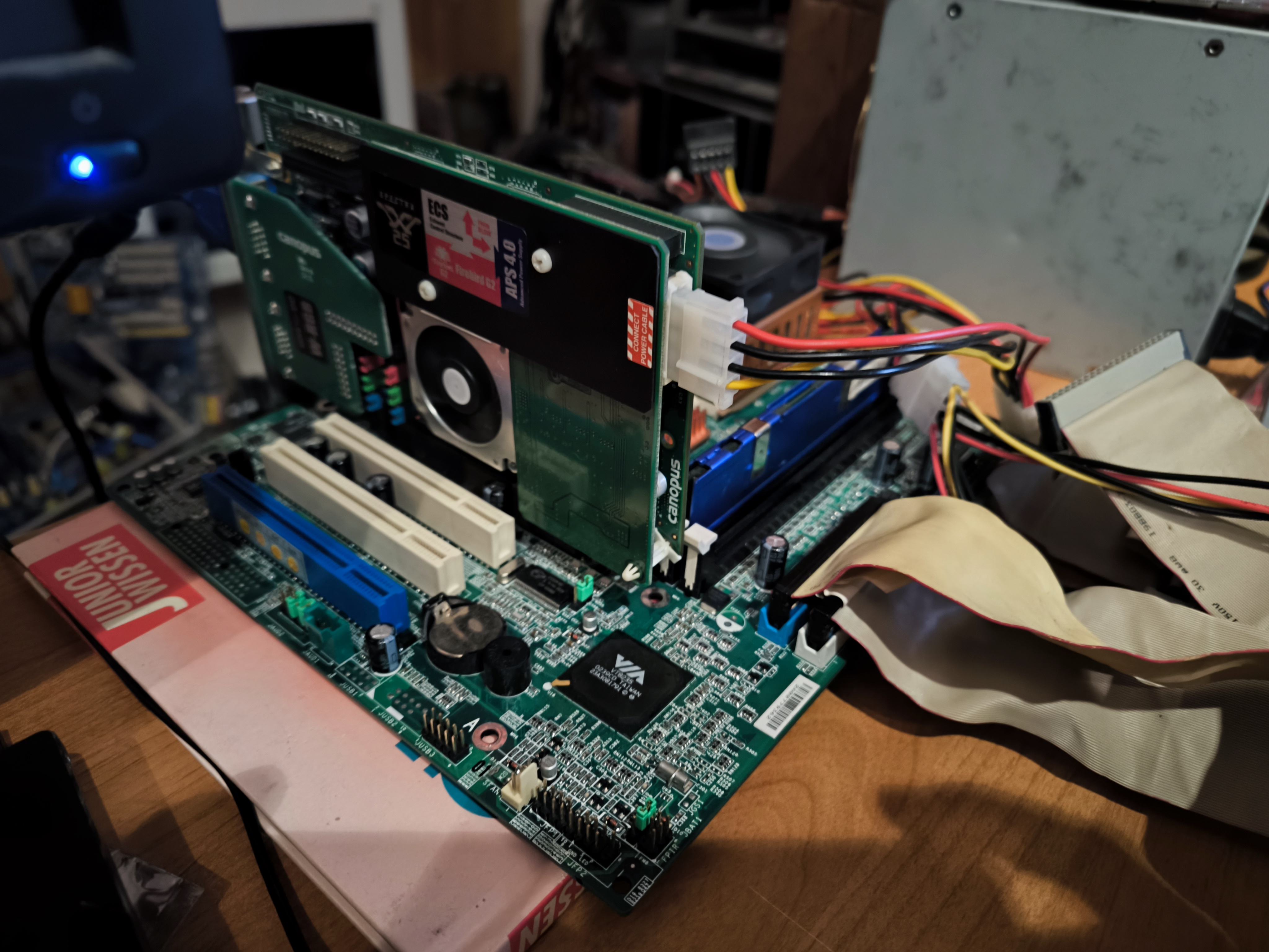

So hatte ich jetzt schonmal das BIOS. Und es hat sich gelohnt. Der BIOS Chip der defekten war korrupt. Und ei der daus. Auf einmal ging die gelötete. Aber nicht weit. Ebenso die io getestete und genauso archivierte Karte. Beide crashten, manchmal bei treiberinstall aber definitiv bei 3D. Karten recapped. einmal mit straffen nichicon, einmal mit gemütlicheren kemets. Gleiches Problem. Bei der gelöteten, die os-con waren fertig. War ich das? Ich hab Maske gesehen an den GPU Pads, aber so genial gemacht, das könnte factory sein. Kann nicht sein dachte ich mir das die io getestete nicht mehr geht.

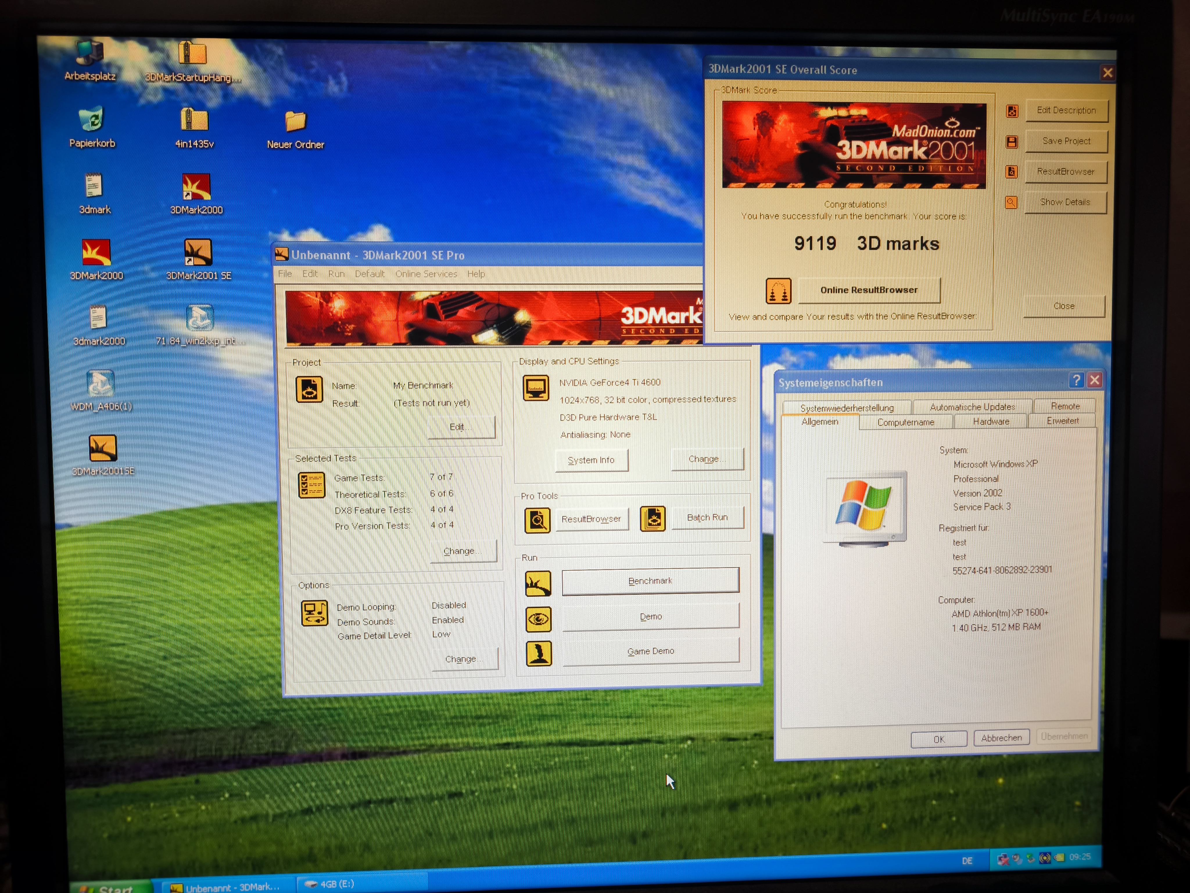

Testbench Wechsel. Beide gehen.
Da ist man innerlich beruhigt das man keinen schaden gemacht hat an der, die io war. Und glücklich weil der recycelte Chip der Asus auch in Ordnung war und den Senf den man zusammen geprutzelt hat, köstlichst genießen kann:)
Vielen Dank an @digitalbath raketentechnik<3

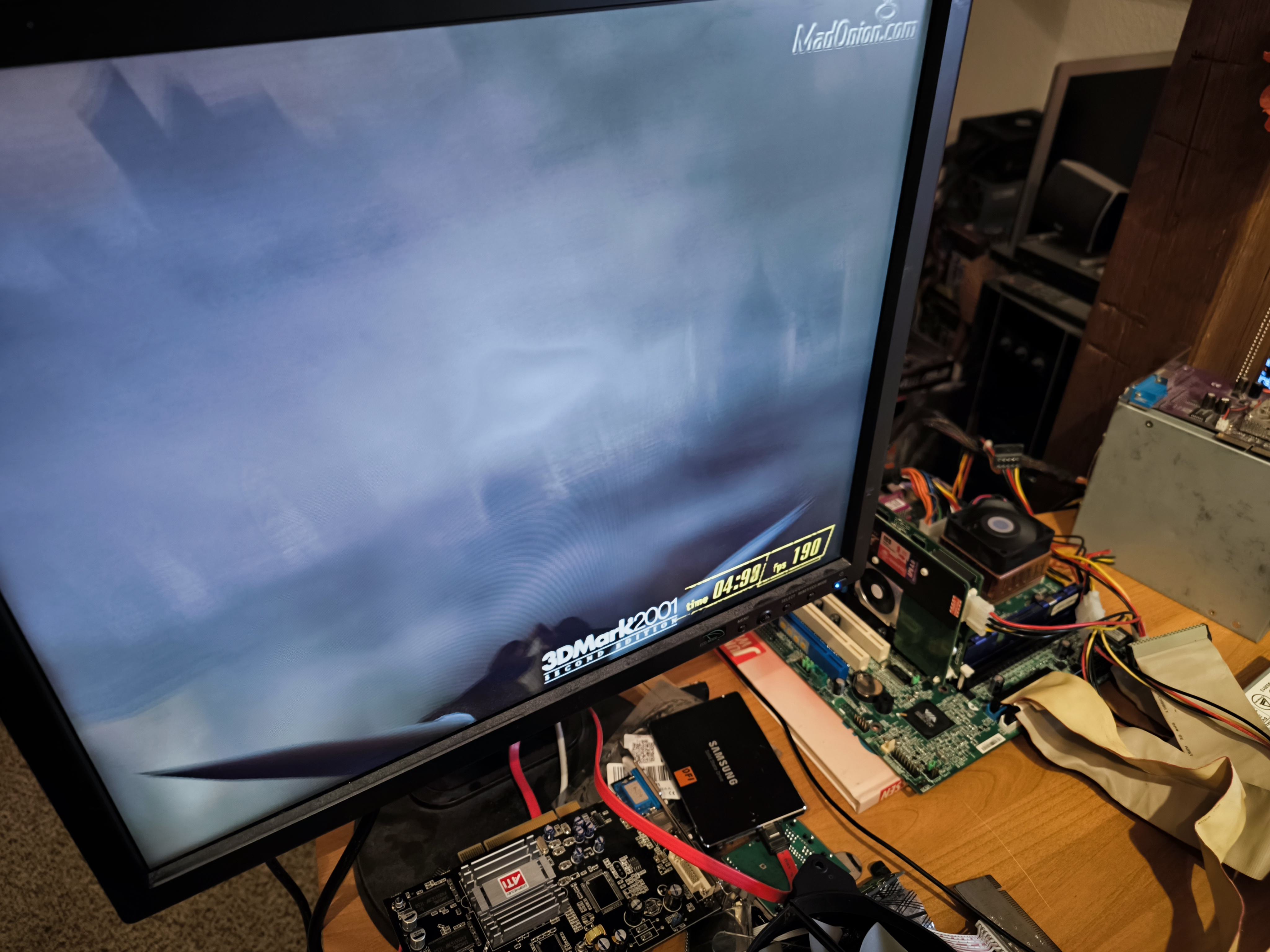

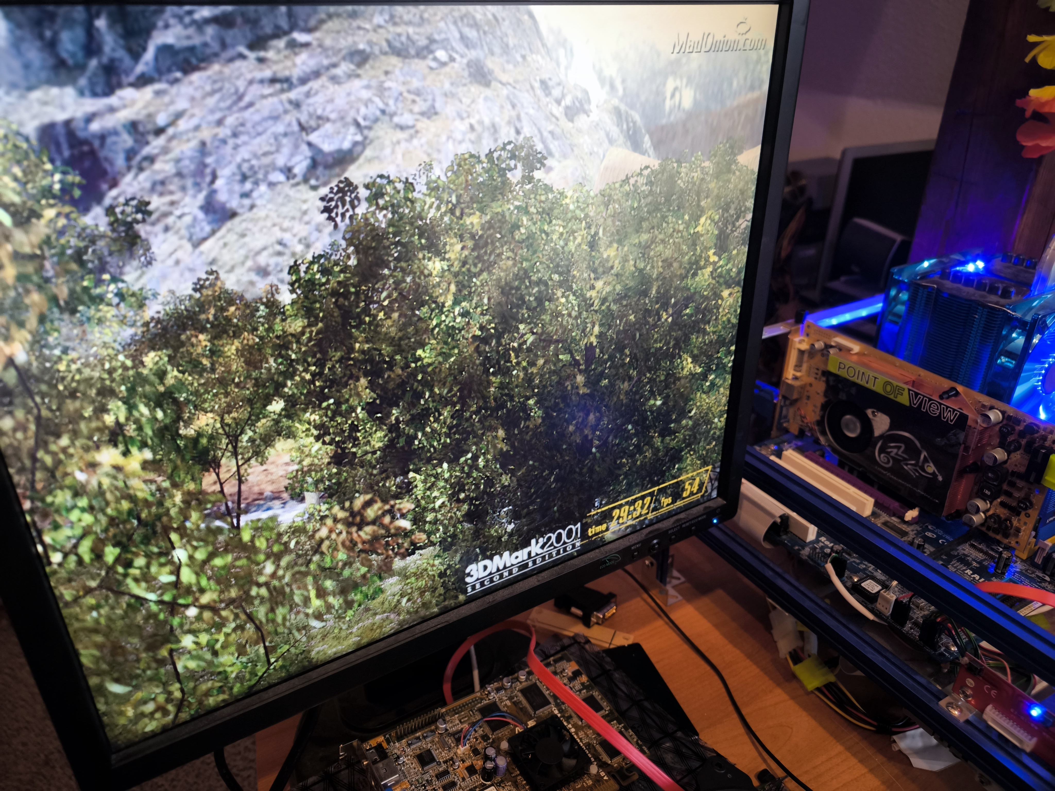

Meine 9800 Pro mit R360 Chip scheint es auch erwischt zu haben. Fehlerbild sind einzelne Artefakte wie schwarze Dreiecke und kleine Quadrate, die an verschiedenen Stellen des Bilds auftauchen. Das ganze im 3DMark 05 und 06. Der 01SE läuft dagegen ohne Bildfehler oder ich hab sie nicht bemerkt.
Ist die Karte kalt geht‘s noch, wird sie wärmer gibt’s irgendwann unter 3D Last ein komplett blaues Bild. DVI-D Bildausgabe macht teilweise auch zicken sobald der 7.12er Omega Treiber drauf ist. Anderen Treiber teste ich noch, hab aber wenig Hoffnung.
Quizfrage ist nun ob Speicher, GPU oder die Verlötung hopps ist. Meinungen?
Die Karte begleitet mich seit gut 18 Jahren und damit mein halbes Leben bzw. den Großteil meiner Zockerjugend :(
Die 9000er Radeons haben durch die Bank weg Probleme mit schlechtem Lot.
Dass die RAMs eigentlich gekühlt gehören, verschlechtert die Situation nochmals.
Und da deine Darstellung mit der Zeit schlechter wird, vermute ich ein notwendiges Reballing der GPU.
:( Kann man die Elkos ausschließen?
Falls es der Chip ist, einen Spender R360 hätte ich im Notfall. Ein Paar RAM Chips sind an der Spenderkarte auch noch dran. Kommt drauf an, was nötg ist.
Vielleicht hat da Masterchief eine Idee.
Hmm, was mich noch etwas stutzig macht ist die Tatsache, dass eine andere Karte (6600gt) ebenfalls leichte Artefakte produziert hatte. Ich teste nochmal gründlich alles… die 9800 wird dennoch einen Schlag weg haben.
Die Karte wurde glücklicherweise seit damals mit ram Kühlern und VF700 bzw zeitweise mit Wakü betrieben. Deshalb hat die vermutlich überhaupt so lange überlebt.

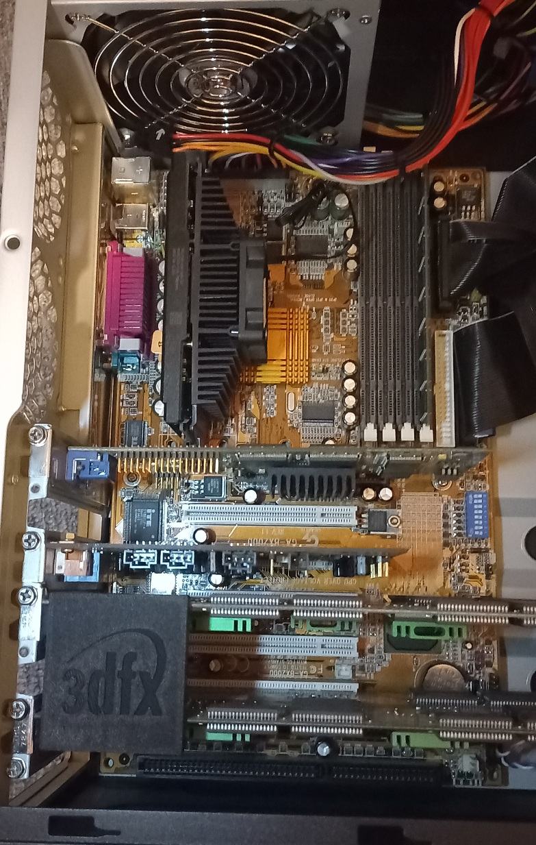

So, heute musste meine 1998-Win98-Station herhalten.
Der Celeron 300A wollte plötzlich nicht mehr mit FSB100 starten. Ein 1998er Setup für "Fortgeschrittene" beim Thema OC. :D
Also Umbau & Fehlersuche. Ich hatte die Hoffnung, dass es "nur" das NT war. Alt, Spannungen zwar stabil, aber nie recapped. Also neues NT rein. Leider keine Besserung.
Im gleichen Zug diesen Adapter-Krempel mit IDE2SD etc. rausgeworfen und eine 15GB Maxtor rein. Aber leider auch keine Besserung.
Jetzt muss der Recap her. Caps sind schon da. Muss nur irgendwann Frau & Kegel rauswerfen. 😅
Bis dahin muss der P3-700 herhalten.

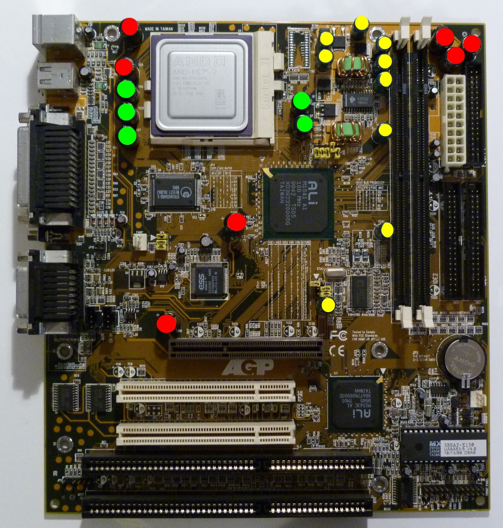

Ich sitze gerade am OEM "Intel Advanced/ML" aka "MARL". Das kann FSB 50... Da sind immerhin -7- Caps verbaut, die optisch als "solid" durchgehen würden. Muss trotzdem mal den Cap-Guru befragen, was die können... :D
Edit: gerade mit deinem AN430TX verglichen. Wenn du die oberhalb des ATi-Rage-Chips als Keramik festgestellt hast, sind auf dem MARL vermutlich die gleichen. Das macht Hoffnung. :fresse:
Wobei ich die Großgranaten auf den Slot 1 Intel OEM (SR440BX + RC440BX etc.) auch alle ersetzt hab,
Klar, die könnten auch recht stabil sein, aber wie stabil sind die nach 20 Jahren und unbekannter Nutzung?

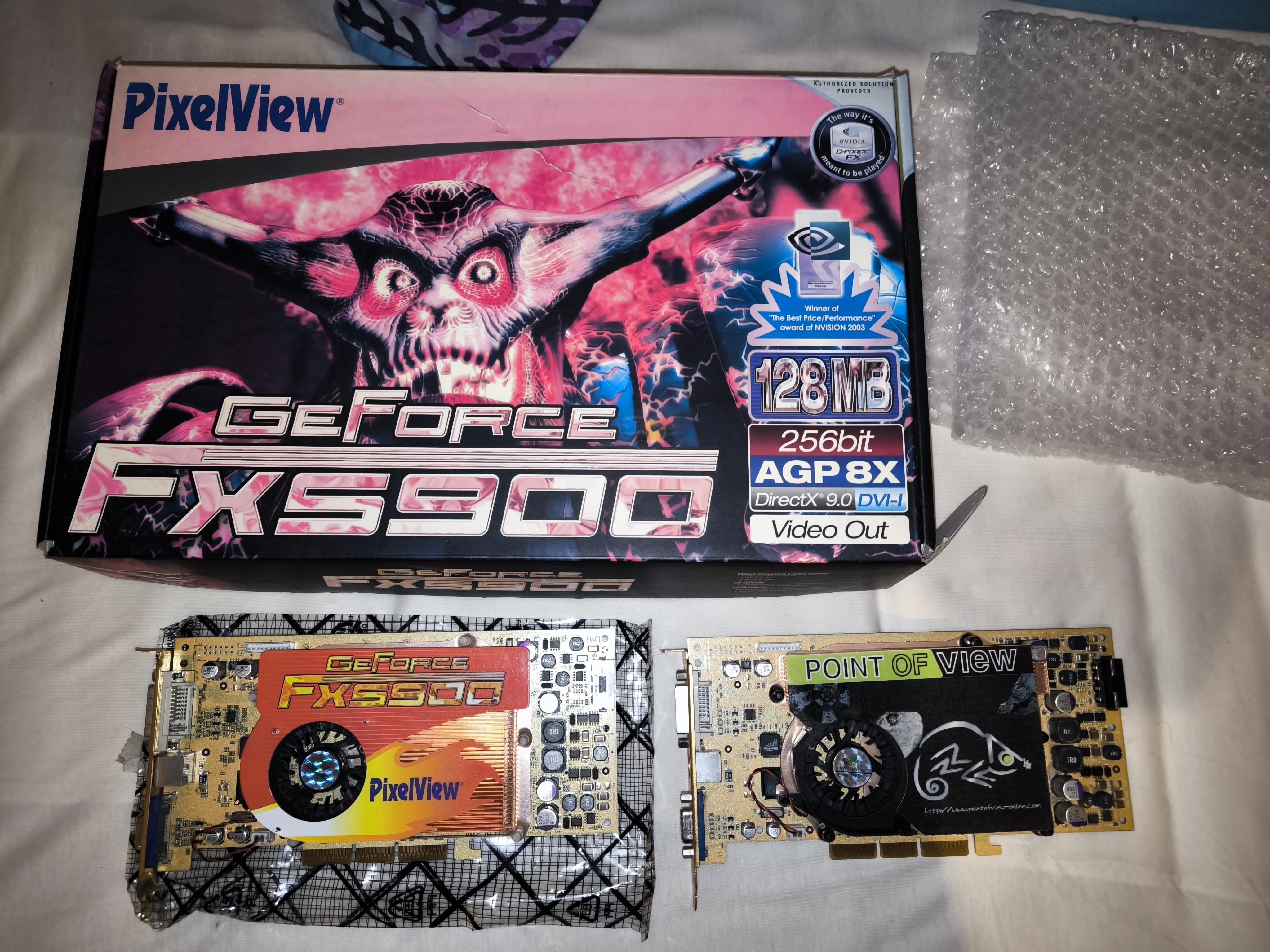

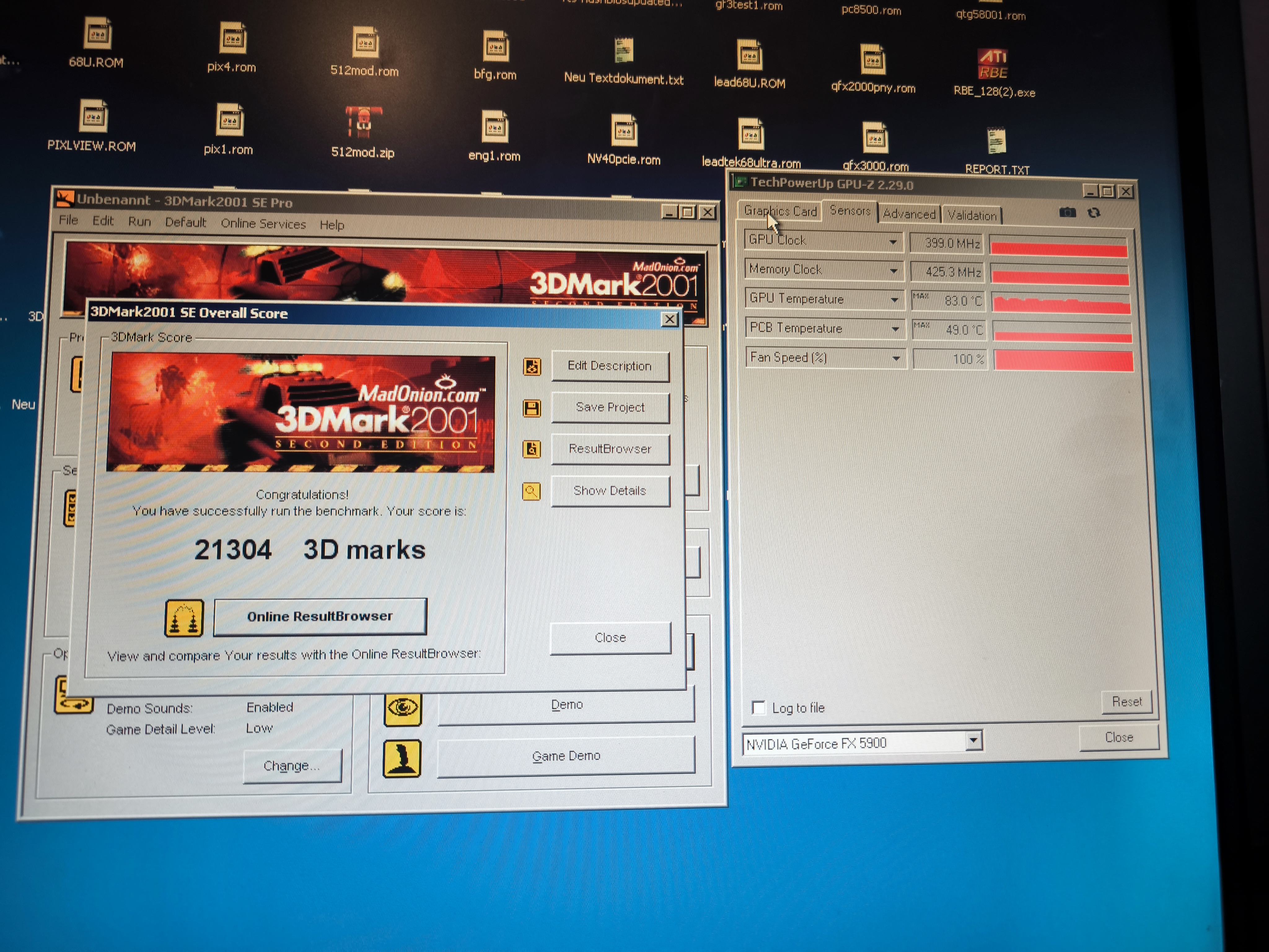

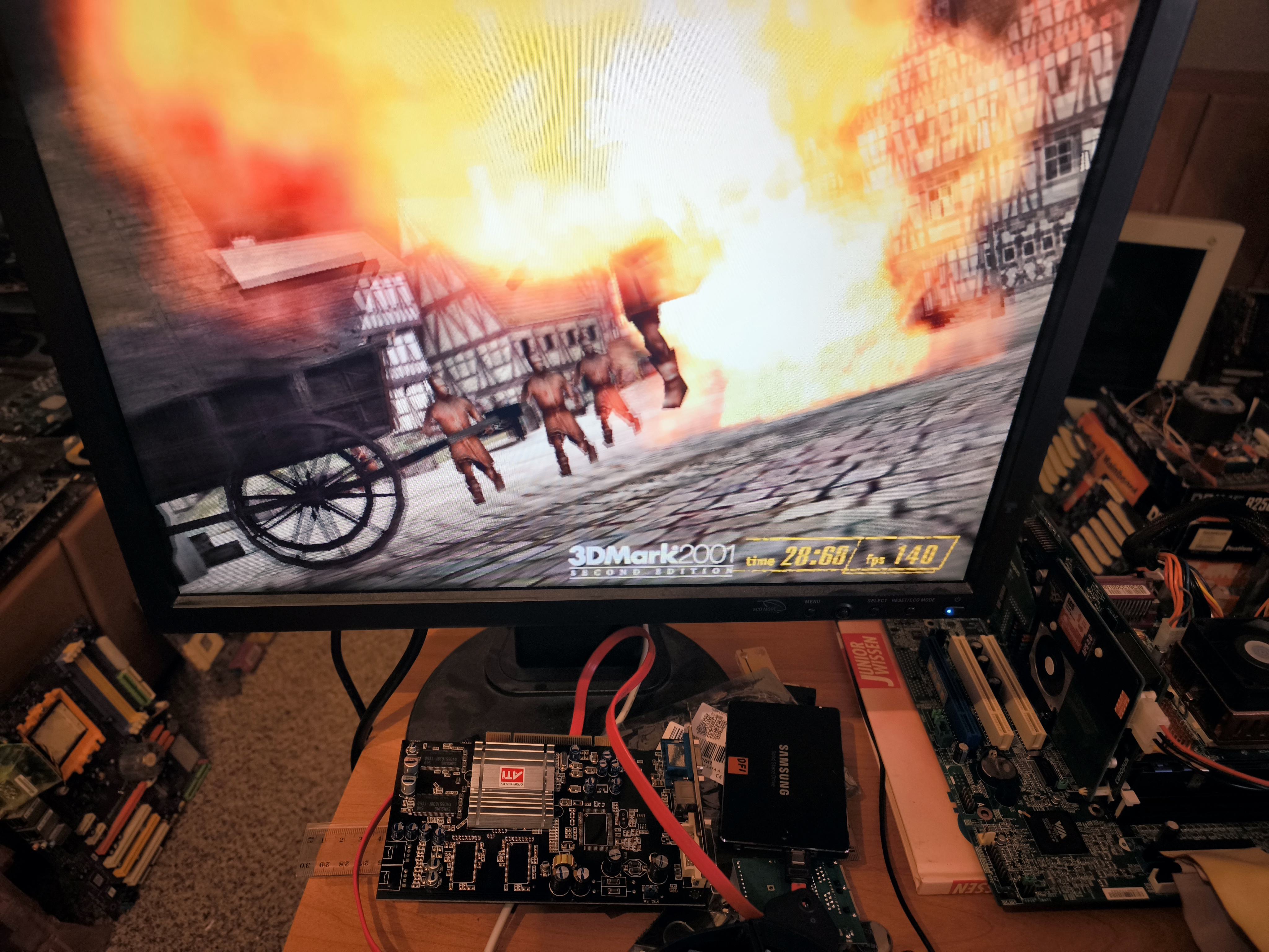

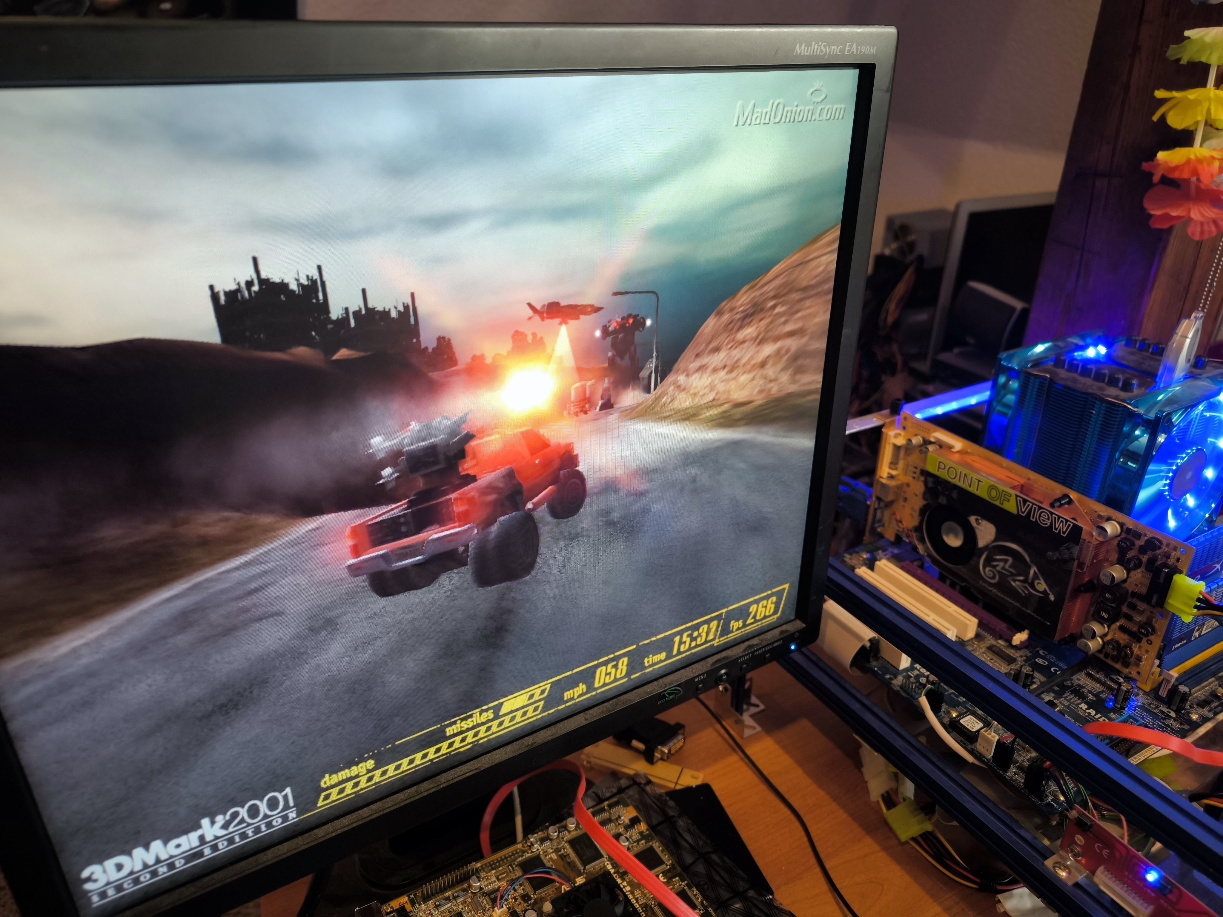

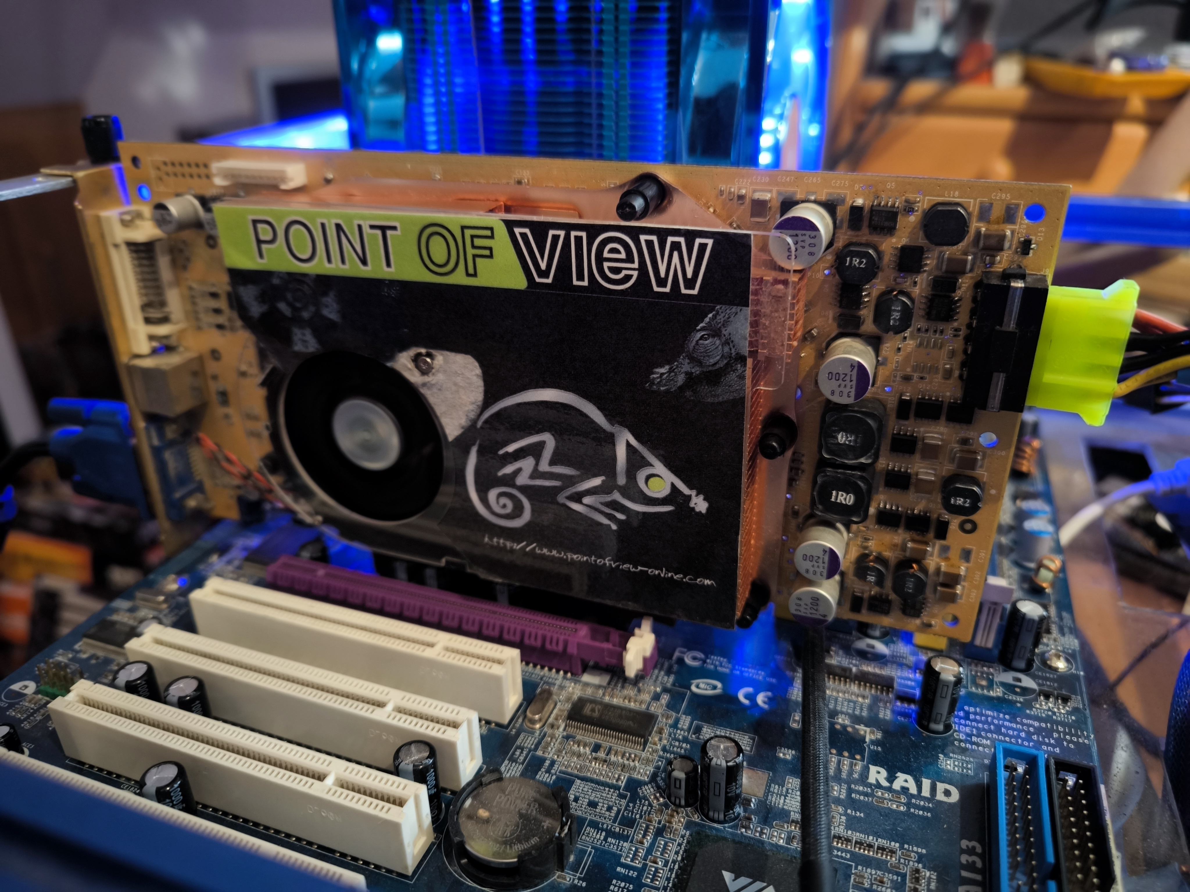

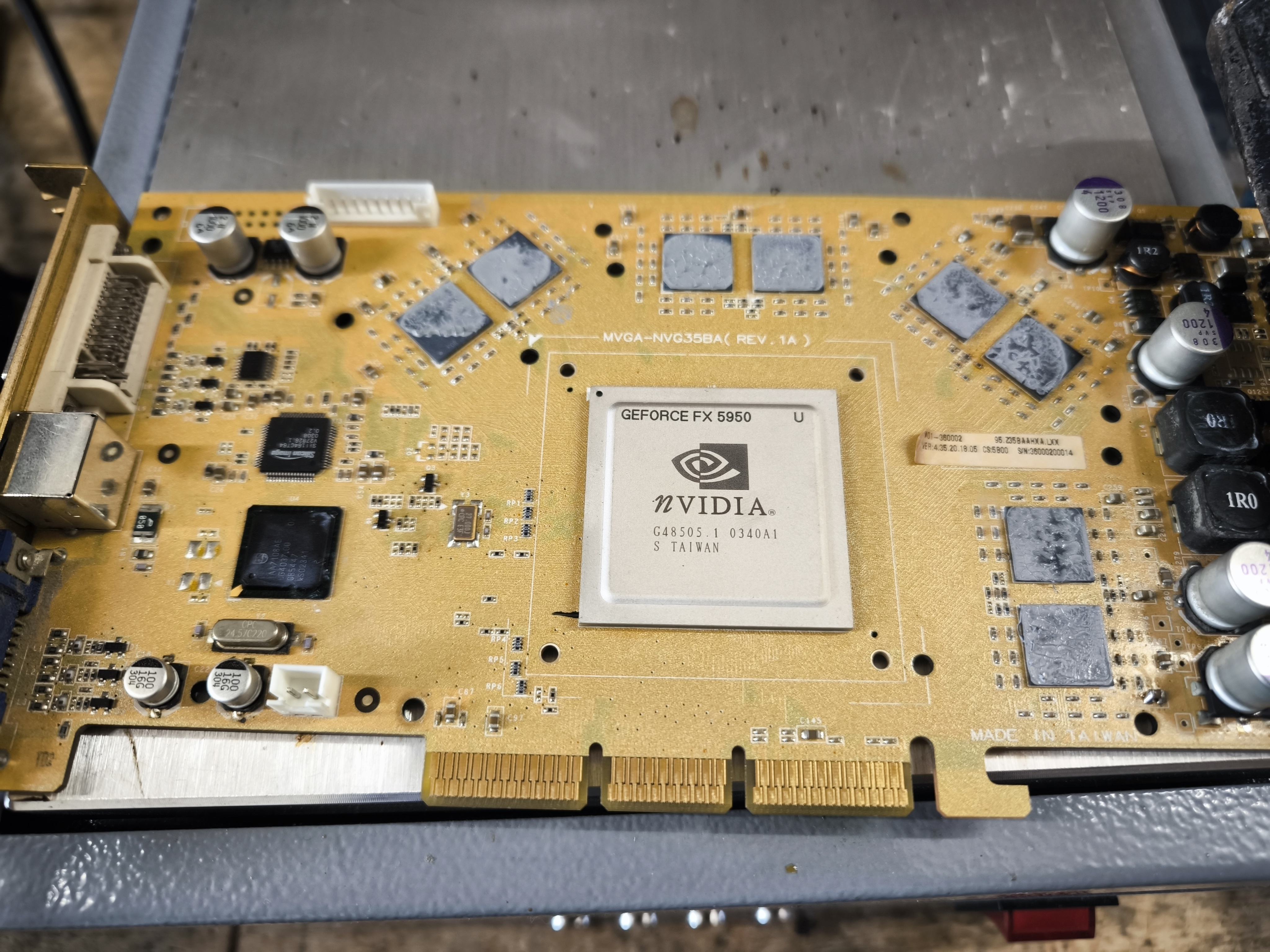

Pixelview Prolink FX 5900 128mb umgelabelt von POV
Hier machte der Core Probleme.
Fehler auf allen Kanälen.
3 Pads sind beim ablöten flöten gegangen, eines davon wichtig und repariert.
Unten links am core zu sehen mit schwarzer UV Maske.
Auf den stromconnector 4 Pin einen Hammer angelehnt welcher das pcb etwas gerade gedrückt hat beim verlöten. Ohne Eile auskühlen lassen. Karte läuft etwas fettig trotz 100% Lüfter.
Wlp unter über 20 Jahre alten NOS Core Asche, oder pcb krumm-> fehlender Anpressdruck.
Vllt bekomme ich das BIOS noch gepatcht.
Für mich aber wieder so ein kleiner Erfolg:) da Karte ziemlich selten

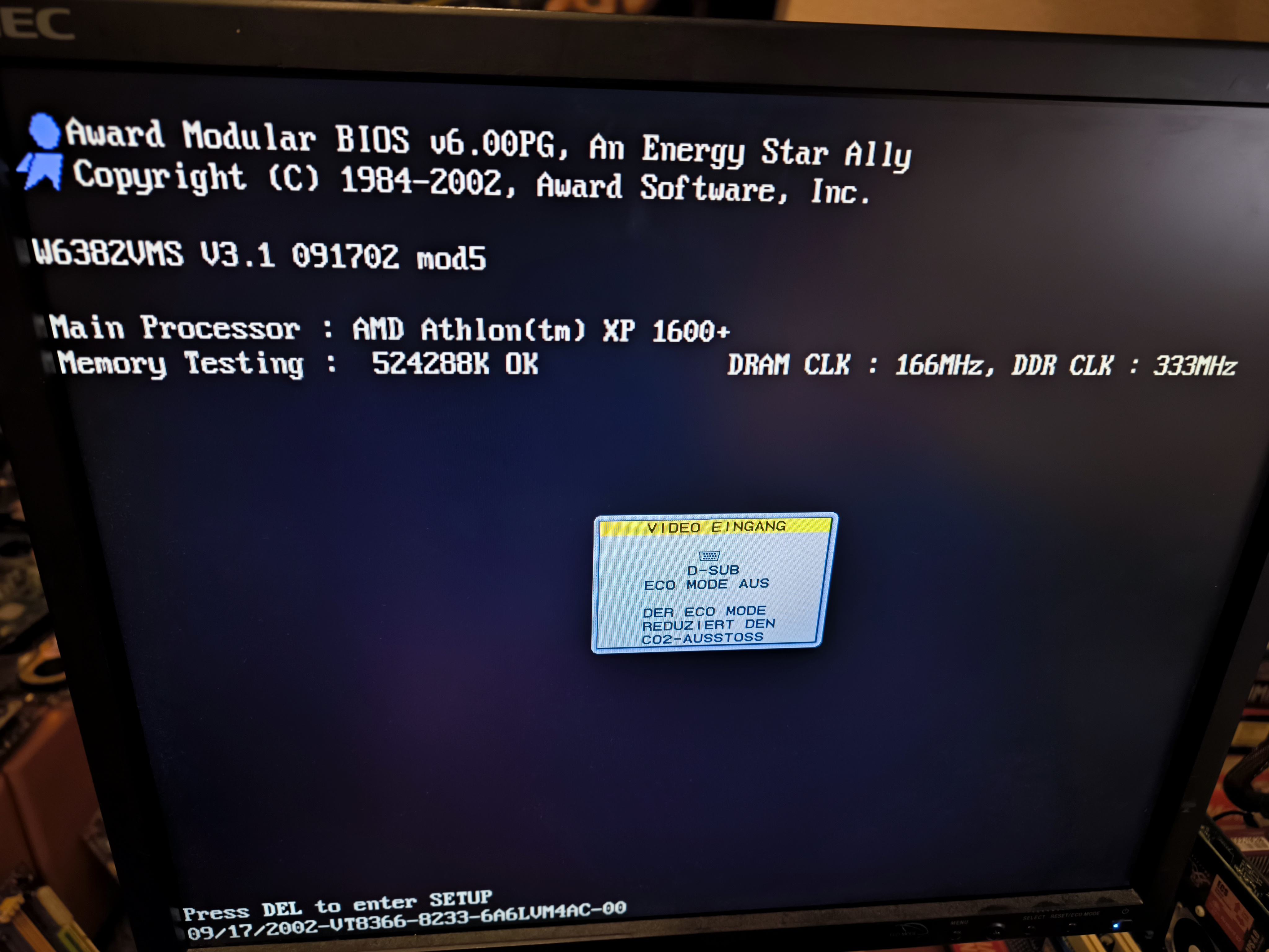

Mich hat das schon ewig gewurmt das die umgelabelte Asche war. Und so wie die gelungen ist, hoffe ich noch mehr tote Patienten wieder heile zu bekommen die irgendwann ja Mal Geld gekostet haben. Da geht's natürlich auch im Verlust Minimierung. Iwo hat hier jeder schon was angedreht bekommen was angeblich io war.
Eine 5950u ist mir gestern nicht gelungen. Da kommt die vbios Meldung mit leicht gestörtem Bild und das war's. Bei einer zweiten fehlen ca 20 Pads am pcb. Ob ich das hinbekomme wage ich zu bezweifeln. Aber versuchen werde ich es.
Hab noch eine gf2 im froster. An der werde ich mich heute mal versuchen.
Zum r300 hab ich echten bezug. Geile karten waren das. Zumindest der Vollausbau.
Ansonsten gibt's da kaum eine Varietät bei kühlern. Außer vllt bei sapphire ultimate mit dem silbernen passivkühler was im Kern ein zalman ist, haben die alle ähnliche Propeller drauf.
Nvidia und deren Boardpartner hatten da bedeutend mehr Vielfalt was das pcb betrifft sowie die kühler:)
Absenkung der vcore hat richtig was gebracht.
Ist ja auch nur eine Standart 59 400/850.
Und da erwarte ich schon vom nv38 der da jetzt drauf ist, das er das schafft. Läuft ja original 1,5v 475. Für mich wars das wert diese GPU da drauf zu löten. Stk Preis ca 20€ ohne Arbeitsleistung einzubeziehen:)

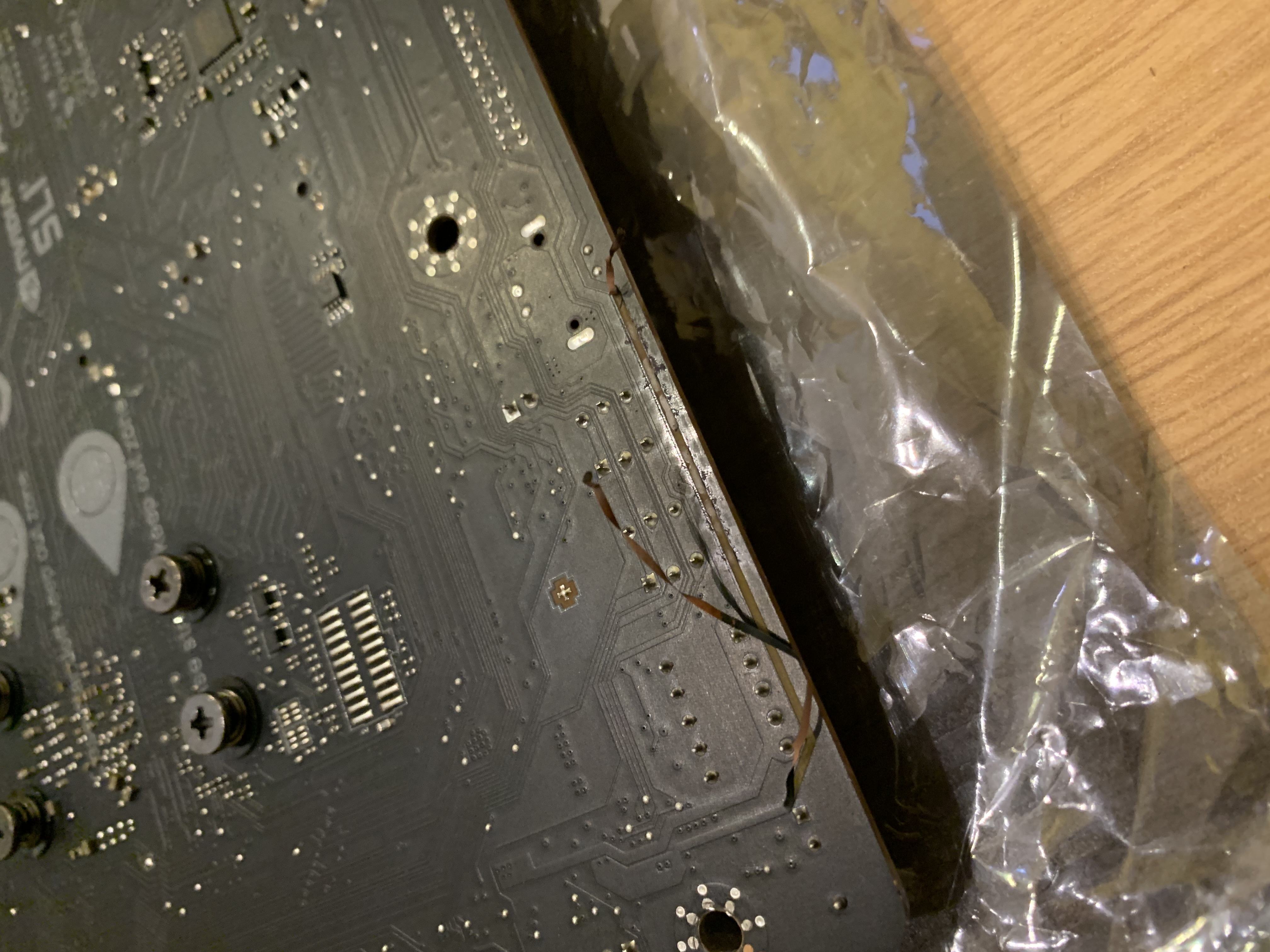

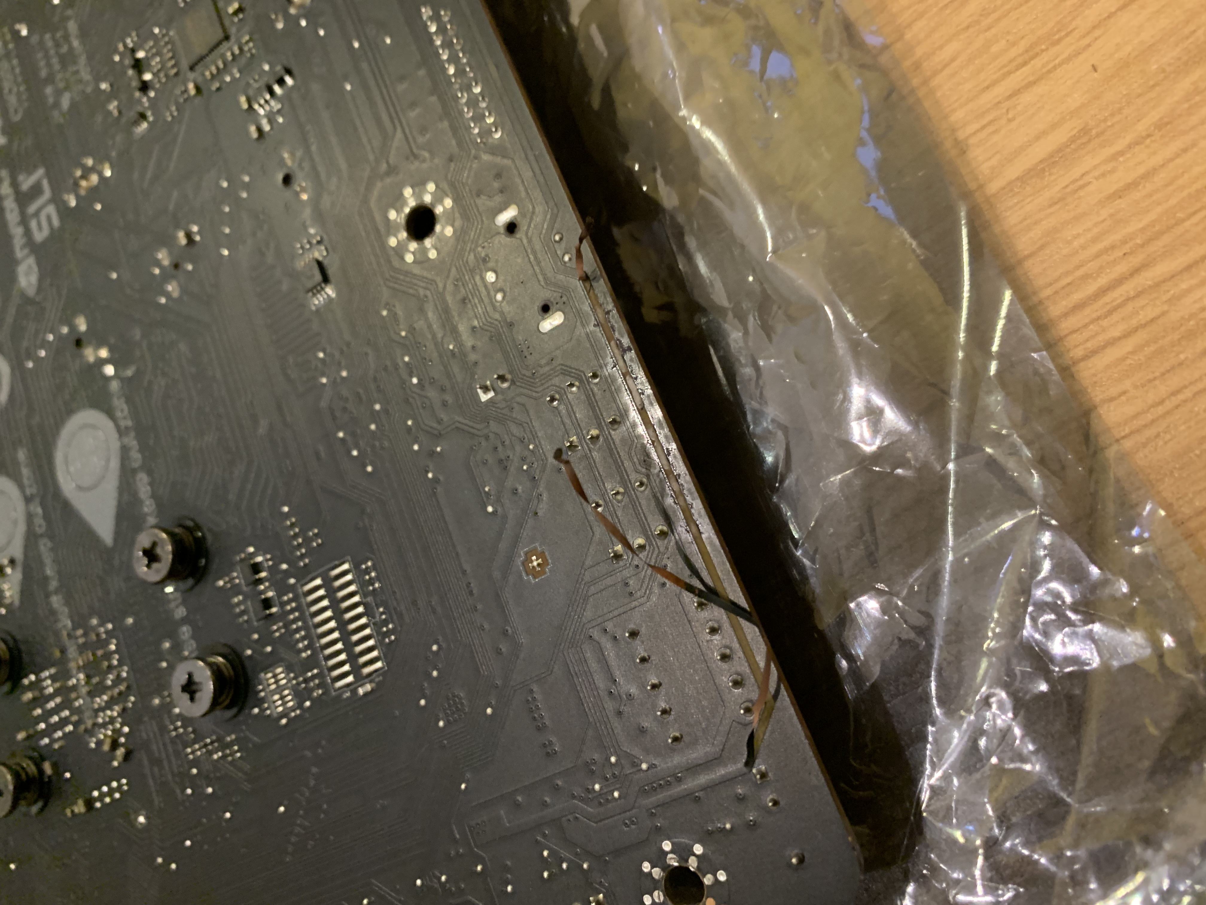

@superdoodle das ist die Leiterbahn. Biegt man zurück. Klebt diese mit schwarzer UV Maske oder Kaminkleber bis 1000°C zurück aufs pcb und verlötet die stoßstelle. Wenn man es hunderpro machen will, kratzt man die Maske runter, verzinnt die komplette Schadstelle entlang, und maskiert wieder mit schwarzer UV Maske. Das löst das Problem der fehlenden Verbindung aber nicht die Ursache wieso die Leiterbahn da die Party verlassen hat.
Sagt mir bitte dass dort nur der Lack ab ist und nicht die Leiterbahn beschädigt ist?
wenn der Lack leitet, ist es die Leiterbahn + Lack , kann man mit fast allem messen, was Strom verbraucht
ich weiß auch nicht, ob der Lack so elastisch und gut ist, dass er sich so abziehen lassen würde.
Aber dafür habe ich zu wenig Erfahrung, ist nur ne erste Abschätzung von nem Laien auf Tour zum Mount Stupid. ;)
Sieht man das es die Leiterbahn vom bottomlayer ist. Unten drunter schaut man aufs nackte pcb. Wie sie 3 mal verdrillt elegant vom pcb absteht, sieht man beim rein zoomen.
