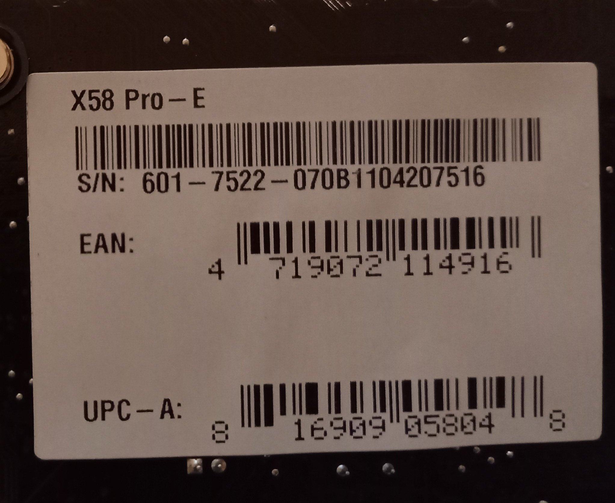

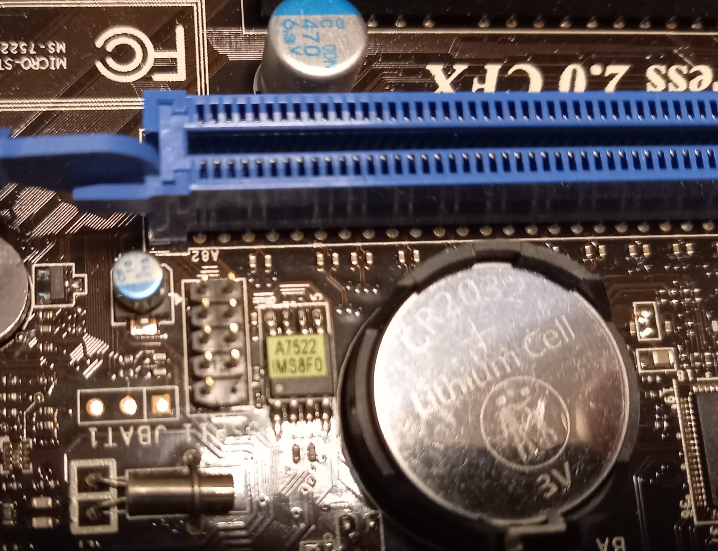

ich bastel hier gerade mit meinem MSI X58 Pro-E rum und habe u. a. mal zwei GeForce 8600 GT im SLI da drauf geschnallt.
Dabei ist mir aufgefallen, dass es sich scheinbar nicht um ein Retail-Board sondern um eine Systembuilder-Variante handelt.
Ich wollte schauen, ob das BIOS aktuell ist bzw. die neuste Version flashen und dabei bin ich darauf gestoßen.
Das BIOS von der MSI Website ist nicht kompatibel und laut Recherche im Web enden die normalen BIOS-Versionen mit A7522IMS und meins endet mit IMT.
Laut Spezifikation soll das Boad ja SLI und auch 2x PCIe x16 unterstützen.
SLI lässt sich soweit auch aktivieren, allerdings läuft der zweite PCIe x16 Slot nur im x8 Modus. Egal ob eine oder zwei Karten installiert sind.
Im BIOS finde ich auch keine Option, um die PCIe Geschwindigkeit einzustellen.
Kann es sein, dass das Systembuilder-Board hier irgendwie eingeschränkt ist?
Der BIOS-Chip vom MSI X58 sitzt direkt neben der BIOS-Batterie. Kann man also extern flashen oder auslöten und neu flashen.
Was ist denn mit extern flashen gemeint? Ohne auslöten?
Vielleicht wage ich doch mal einen Versuch, das offizielle BIOS auf mein X58 von MSI zu flashen.
Mir ist nämlich gerade augefallen, dass auf dem BIOS Chip A7522IMS8F0 steht.
8.F ist auch die aktuelleste Version von 2011 auf der MSI Seite.
Die derzeitige auf dem Board ist aber von 2018. :hmm:
Laut Verkäufer war das Board in einem Data-Center Park verbaut.
Im BIOS fehlt bspw. der Punkt zur Auswahl des XMP-Profils.
Ich habe auch mal den Aufkleber auf der Unterseite mit einem Board aus dem Web verglichen, auf dem das 8.F BIOS drauf ist.
Bis auf die S/N stimmt auch das überein.
Im BIOS lässt mich im M-Flash Menü allerdings nicht das offizielle BIOS zum flashen auswählen.
Vorschläge, wie ich das am besten mache?
Boote von einem USB Stick ein FreeDOS (rufus ist dein Freund) , schnappe dir alternative Flash Tools und bügel das Bios hart drauf.
oder eben auslöten und verschicken
@N!TRO-10kV
Es gibt so externe Flasher:
Allerdings ist der ROM-Chip so nah an der Batterie, dass der nicht draufpasst.
Die externen Flasher bekommt man aber auch im Bundle mit ROM-Adaptern, um den Chip auszulöten und dort einzusetzen.
Alternativ hat das Board (vermutlich sogar neben dem ROM-Chip auf dem Foto) auch ein Pin-Out zum ROM-Chip. Da muss man nur die Pin-Belegung finden und korrekt mit dem ROM-Flasher verbinden.
Du hast also mehrere Möglichkeiten. :D

So, mein BIOS Flash war erfolgreich.
Habe jetzt das letzte offizielle BIOS von MSI drauf und es läuft soweit erstmal alles ganz normal.
XMP lässt sich im BIOS weiterhin nicht auswählen, dafür müsste man aber wahrscheinlich auch RAMs mit XMP Profil draufpacken..... :fresse: :wall:

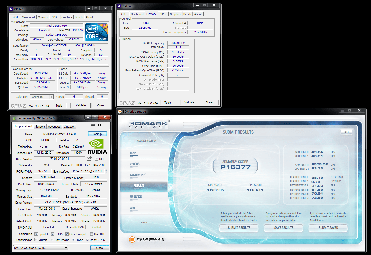

Werde dann noch mal SLI testen, wobei ich vermute, dass dieses x16/x8 "Problem" irgendwie mit den 8600 GTs zusammenhängen muss.
Meine GTX 460 läuft jedenfalls in beiden Slots mit x16.

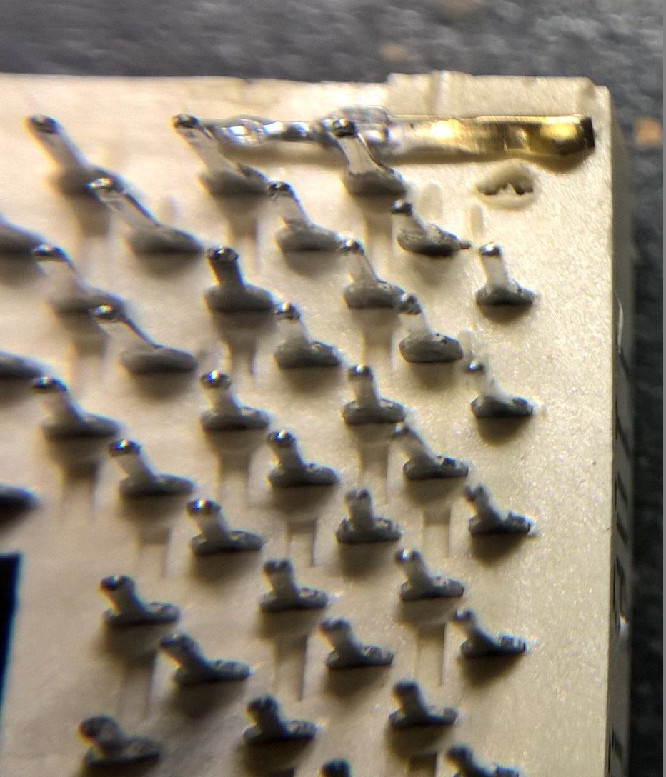

Bedenke, dass der Ersatzsockel ebenfalls ein Metallhebel haben muss. Beim Plastikhebel sind die Pins anders.
Nachtrag und wieder was gelernt. Es gibt nun mindestens eine dritte Art Sockel. Dieser auf dem Board verlötete Sockel von Molex lässt sich leider nicht abhebeln wie die vielen anderen, sondern muss runtergelötet werden.

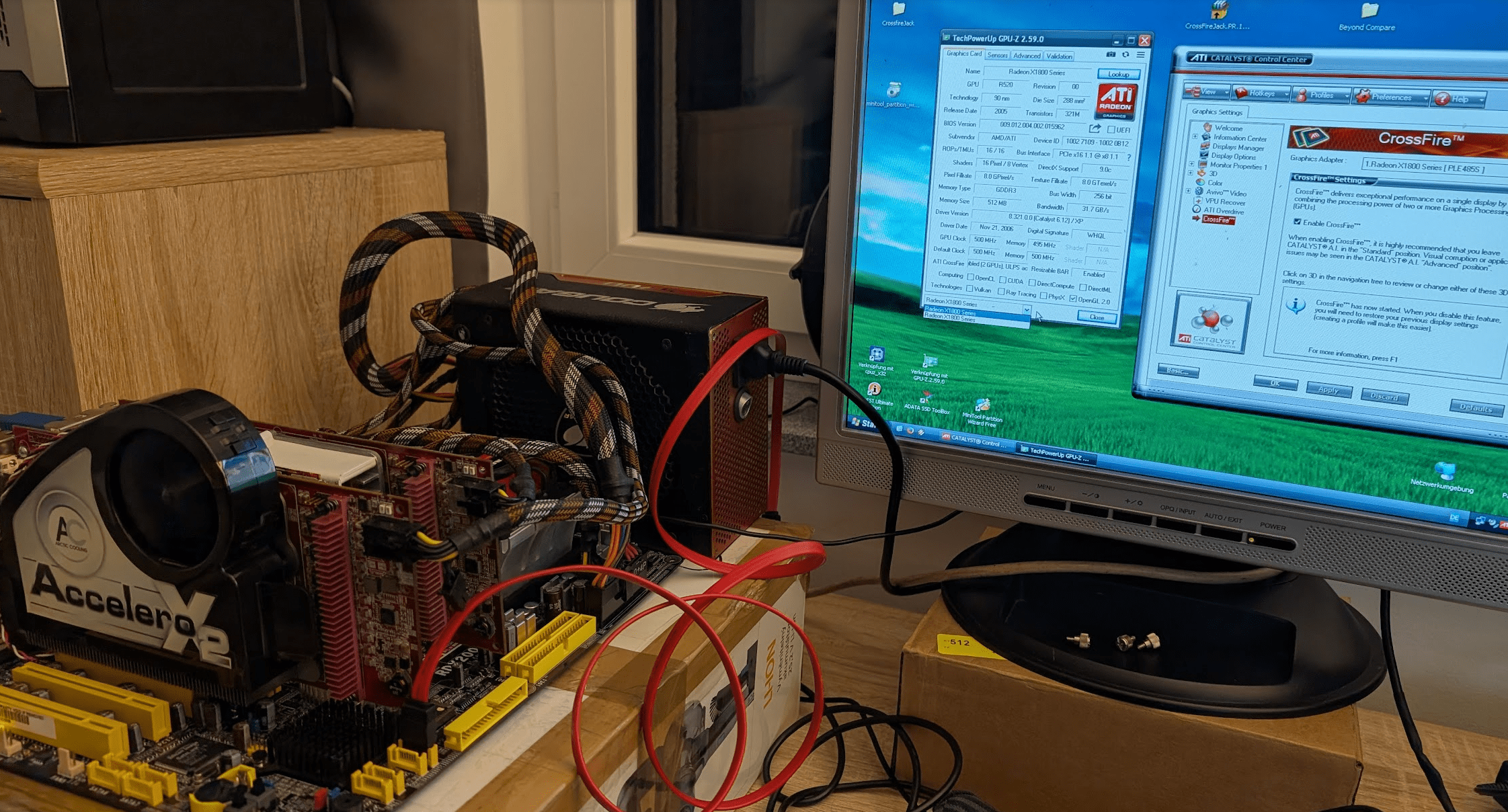

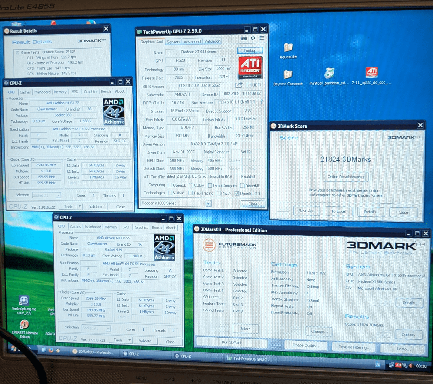

Was sieht man dort? Mein DFI RDX200 CF-DR ist endlich angekommen und ich habe es mal aufgebaut und mit 2 512er X1800XT getestet und siehe da, Crossfire - ohne Kabel - funktioniert.
Dazu ist es nötig die Device ID im XT BIOS auf 7109 (X1800XL) zu ändern. Ich bin gerade dabei einiges zu testen und werde dazu vermutlich auch noch einen Post machen. Das charmante dabei für die Retro-LAN Extremisten unter uns ist, dass die X1800XL ab Oktober 2005 zu kaufen war und somit die Device ID auch im 2005er Treiber existiert. Bislang wurde dies nur mit dem BIOS der Sapphire GTO2 Variante in 512MB getestet, welche es erst 2006 gab.
Mit dem stark kastriertem XL BIOS waren single 14600p im 3DMark03 drin und im CF 21800p.
Im November bin ich erstmal weg, aber bis zur RL_V sollte da was brauchbares rauskommen :) Das Ziel wäre CF auf NF4 zum laufen zu kriegen.
