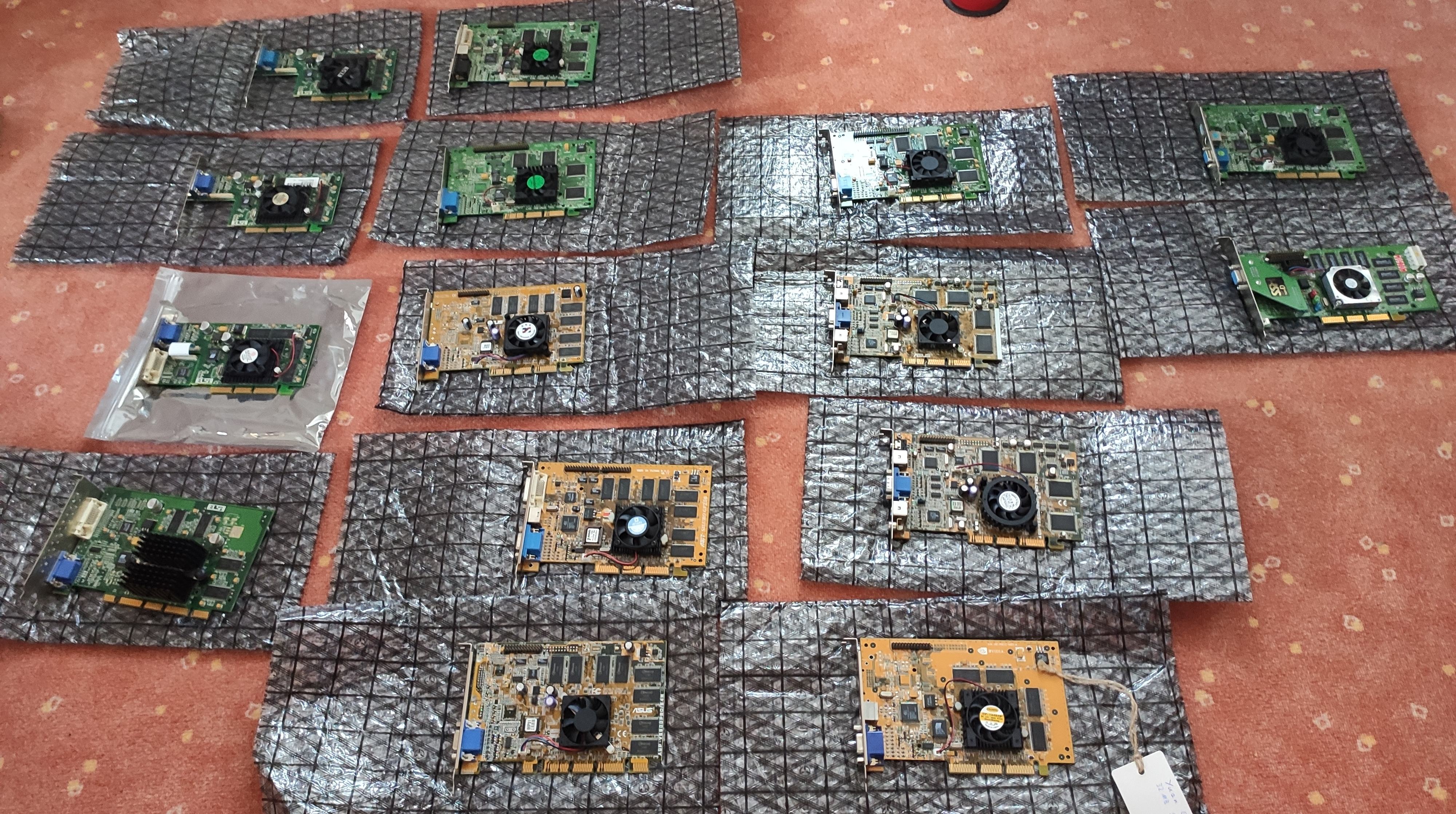

@BlueFireXD ich hab zig nv10. Natürlich auch welche mit diesem Fehlerbild. Anbei ein Bild von ungefähr 60% der nv10 die ich habe. Die Asus v6600 SDR hab ich auch iwo glaube 3 Fach.
Wollte dir nur den Hinweis geben es gut sein zu lassen und die Karte so zu nutzen wie sie nunmal ist. Du kannst daran nix reparieren außer eine voll intakte GPU zu verlöten. Deswegen sagte ich, es tut mir leid. Nv10 ist so bisschen eine Lieblingskarte von mir. Daher verstehe ich die Enttäuschung. Nutzen wie sie ist, oder auf den Plattformen nach einer intakten Ausschau halten:)

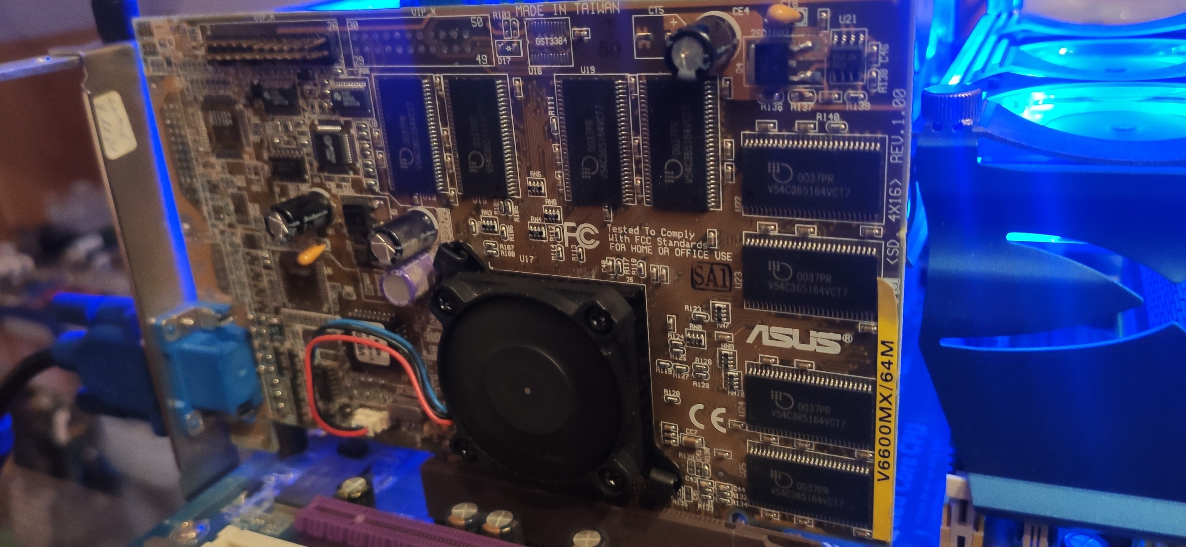

@BlueFireXD ja so ist das leider. Gibt noch den 16mb Fehler. Da liegt eine kalte Lötstelle unter der gpu. Karten booten je nach Wärme mit 16 oder 32mb. Such in der Bucht nach einer mit sgram. Da kommt mehr Leistung bei Rum. Auch die Quadro Varianten tun es, oftmals sogar mit 64mb für mehr Auflösung oder texturen
Eigentlich die lahmste gf256 die es gab. Asus v6600mx mit 32mb 64bit. Hier im Bild aber die seltene 64mb und dadurch 128bit. Klar eine sdr. Aber durch den doppelten Speicher wieder brauchbar. Hab ich auch als v6600 pro 64mb mit AGP pro 64mb und auch als v6800 DDR 64mb. Die v6800 sgram 64mb fehlt mir leider noch muss es aber gegeben haben

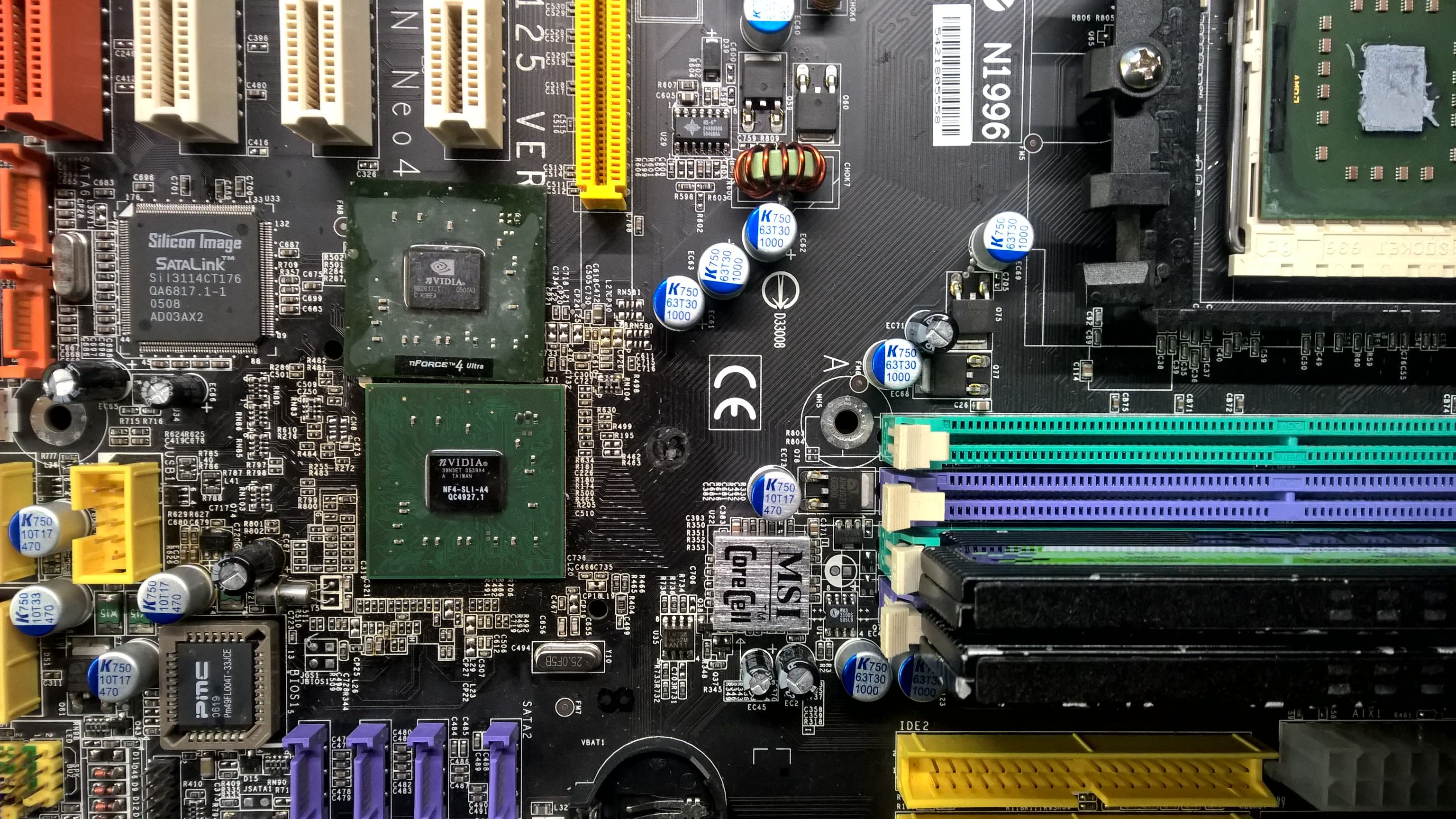

MSI K8N Neo4 "Damals" hat ein Reflow geholfen - kurzfristig.
K8N4-E War schon tot als ich es fand, die Verfärbung unter dem Chipsatz war dann doch zu eindeutig.
Keine Ahnung, was die Bretter jetzt mit der SLI-Fähigkeit machen sollen. :fresse2:
@bschicht86
Auf dem K8N Neo4 müsste der oberste PCIe nach x4 ausgeführt, aber nur mit x2 beschaltet sein. Hat der jetzt evtl. volle 4 PCIe-Lanes?
Du könntest den Slot nach hinten öffnen (die Plastiksperre entfernen) und eine GPU reinsetzen. Oder erstmal nacheinander x1 bis x4-Karten, wenn verfügbar. :D
Tante Edith sagt, der oberste PCIe x4 müsste offen sein... :fresse:

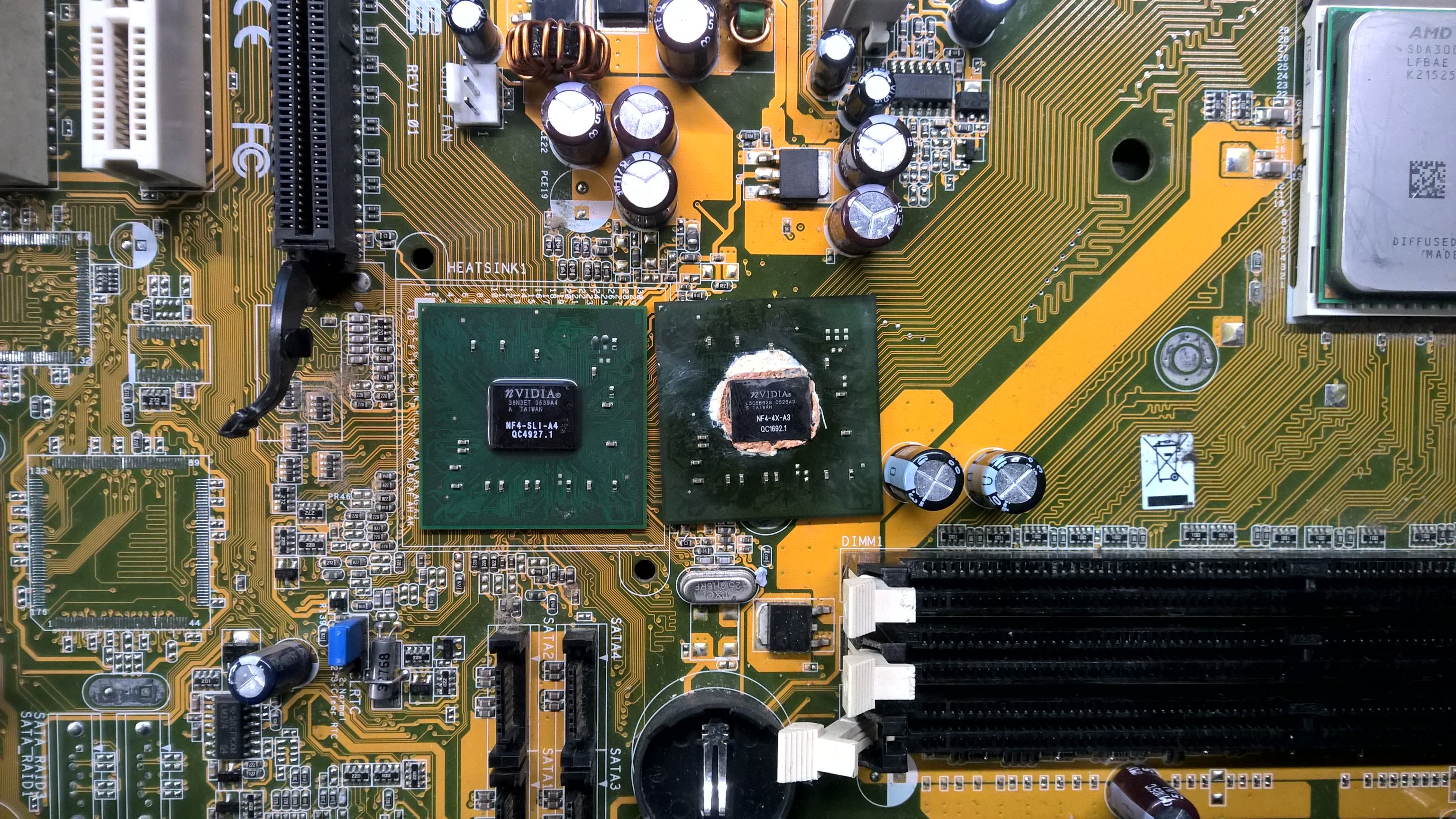

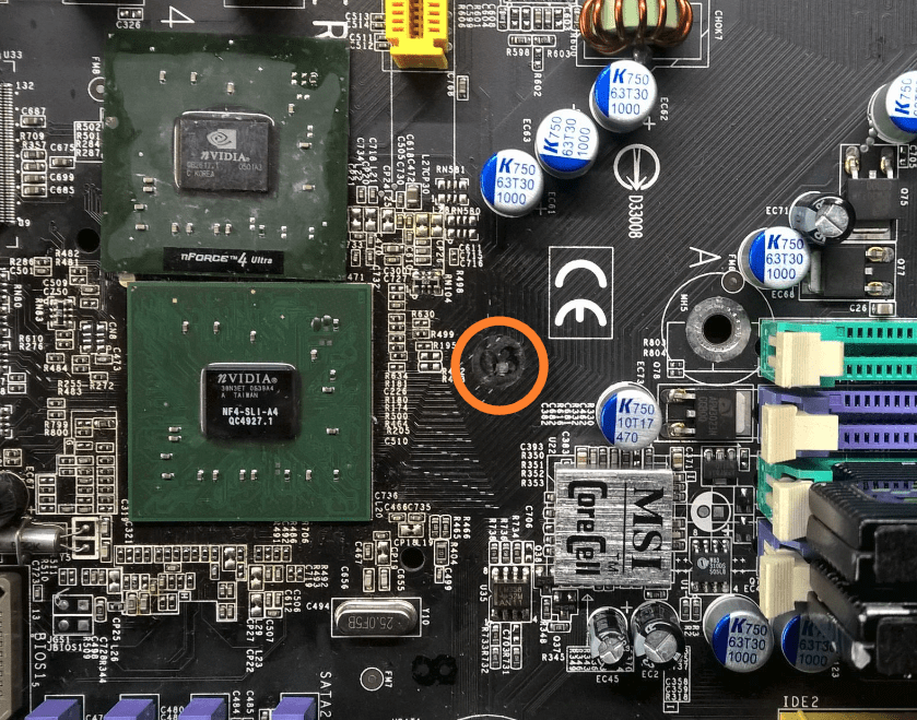

Für den Kühler?
Einfach ein Transparenter Aufkleber mit 03 drauf?
LOL, ich hab die 03 nicht gesehen, und irgendwie ein Loch in der Platine erkannt, wie mit Säure reingefressen.
Danke für die Klarstellung ... Hirn und so ..
Mit einem Loch wär der Patient schon vor Einlieferung tot. Dort geht der HT-Link entlang.
eben, das wunderte mich. Ich glaube, so langsam ist ne Brille fällig. Hab den Aufkleber echt nicht erkannt.
sieht das nur komisch aus, oder ist da nen Loch in der Platine links vom Chipsatz, was da nicht sein sollte?
Und dann isses auch noch rechts neben dem Chipsatz... :fresse:
Aber ok. Lieber einen Post komplett verhauen als viele einzelne... :d
Alles nur Spaß, kann passieren. :)

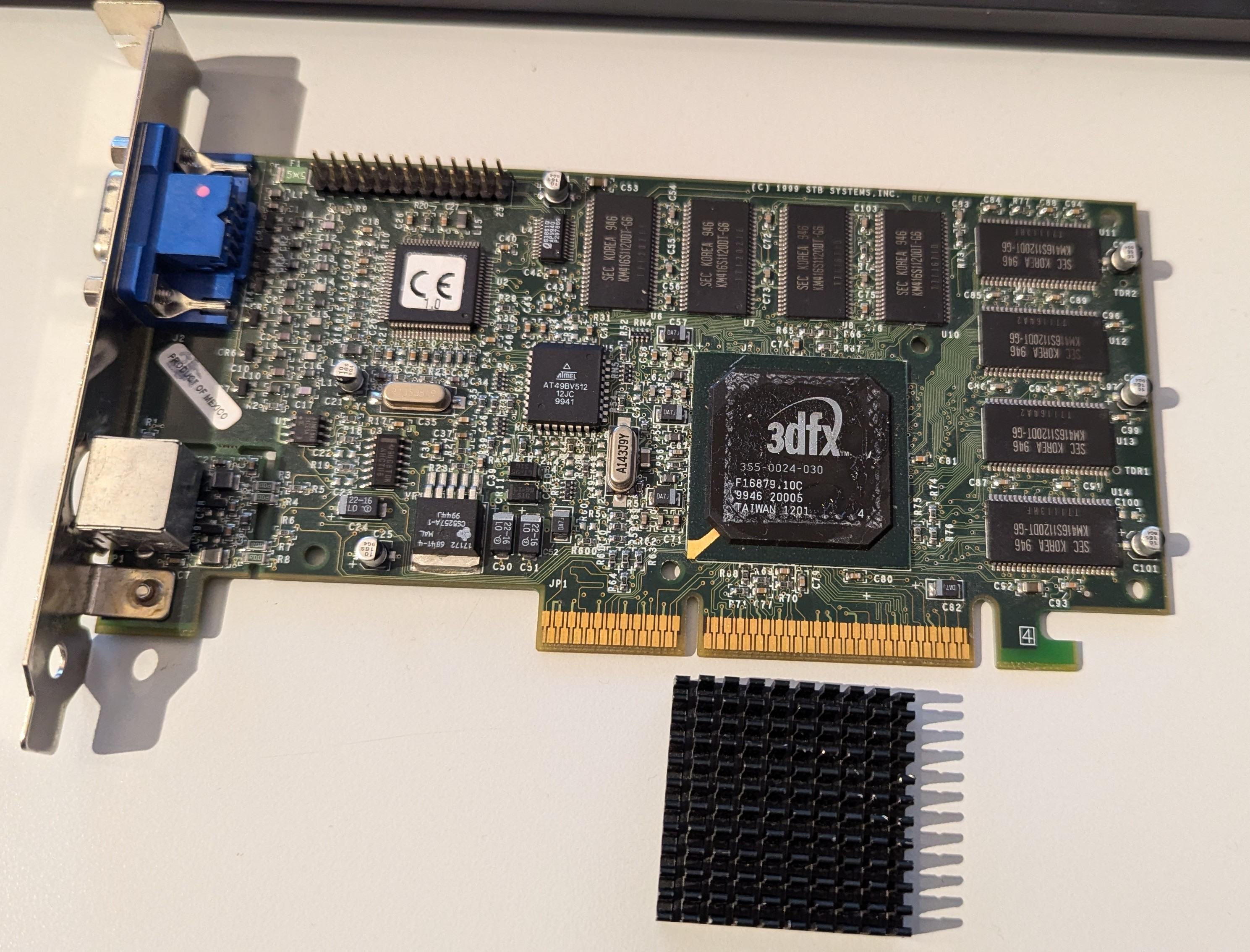

Vorhin kam mir eine Voodoo 3 entgegen, bei welchem der Kühler abgegangen ist. Wie kann ich diesen wieder befestigen oder gibt es alternative Kühlkörper für diese?
Es ist die Version mit dem kleinen schwarzen Kühler ohne Pins (35x35mm). Der Lochabstand liegt bei ca. 55mm.
Mir kam jetzt als erstes ein Wärmeleitkleber in den Sinn, aber keine Ahnung, ob das etwas taugt, da die Voodoos nicht für Ihren kühlen Kopf bekannt sind.
Oder du fragst mal bei unserem Hüter der Nippel an. Der hat bestimmt eine größere Kiste mit Kühlern von toten Boards und Grakas, wo etwas in schwarz eloxiert dabei ist. Ich schau auch gerne mal in meine Kühlerkiste.

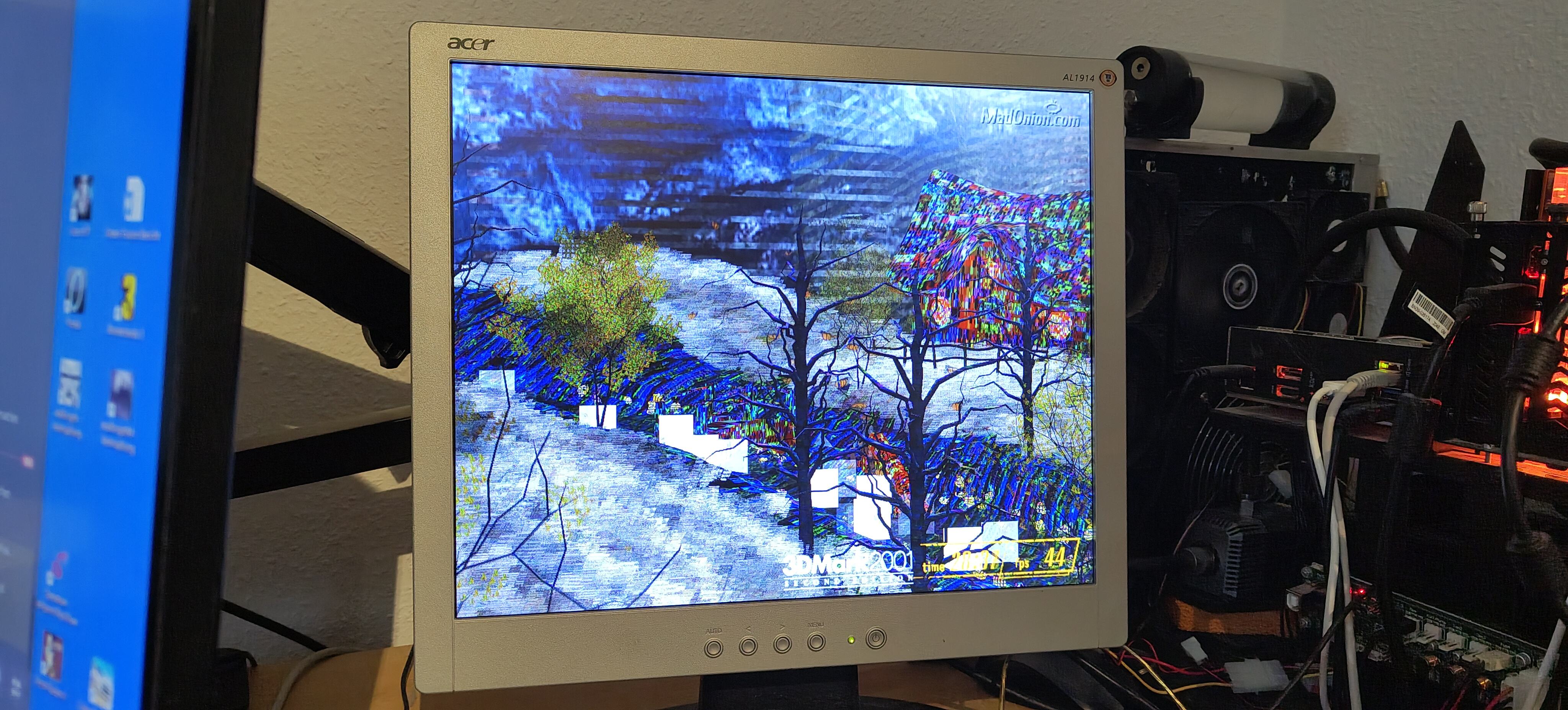

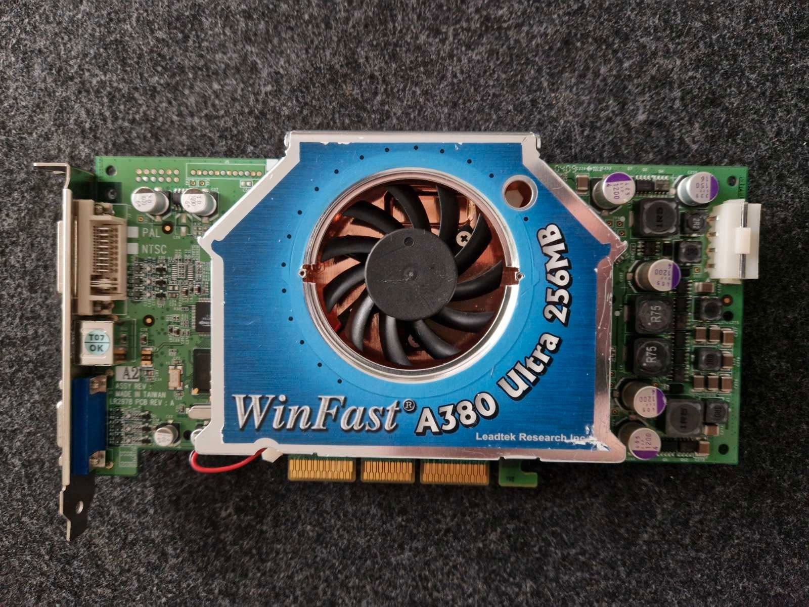

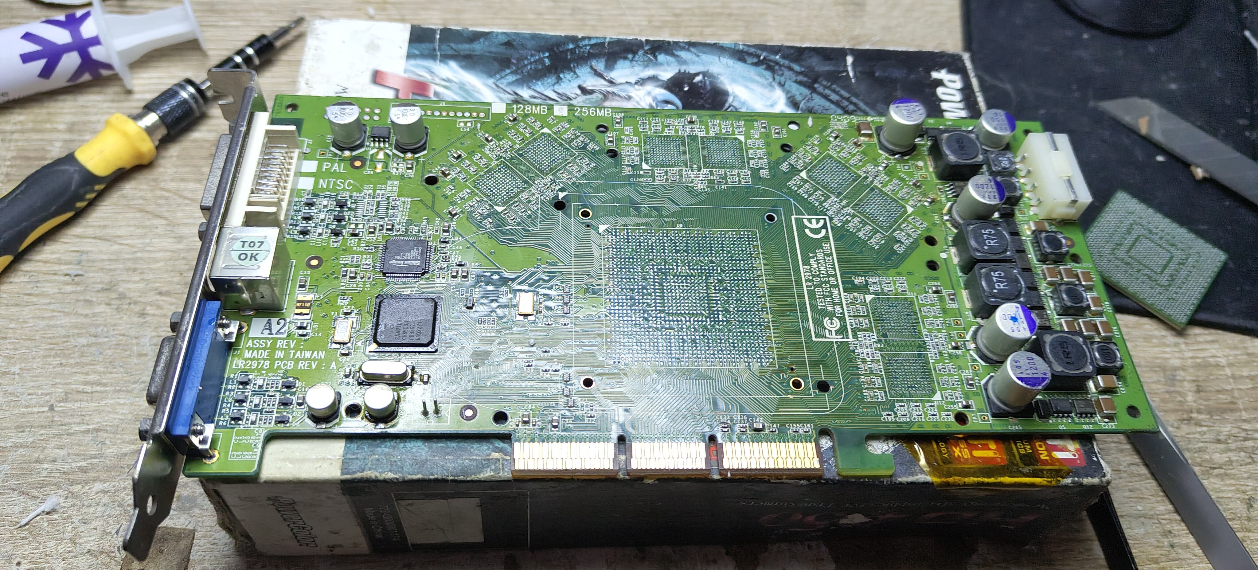

Wollte mal kurz mein neuestes "Langzeitprojekt" dokumentieren :d 5950 Ultra von Leadtek.
Vor ca. einem halben Jahr: Die Karte funktionierte an sich, hatte aber so ganz merkwürdige Bildfehler in 3D. Der FPS Counter in 3D Mark 03 war verzerrt, der Rest des Bildes war ok.
Habe alles mögliche getauscht. Elkos, Quartze, Speicher reflowed, SAE Chip getauscht, verschiedene BIOSes und und und.. Nichts hat geholfen. Konnte ja nur noch die GPU sein, haha... Also GPU runtergenommen. Beim Reballen verstorben.

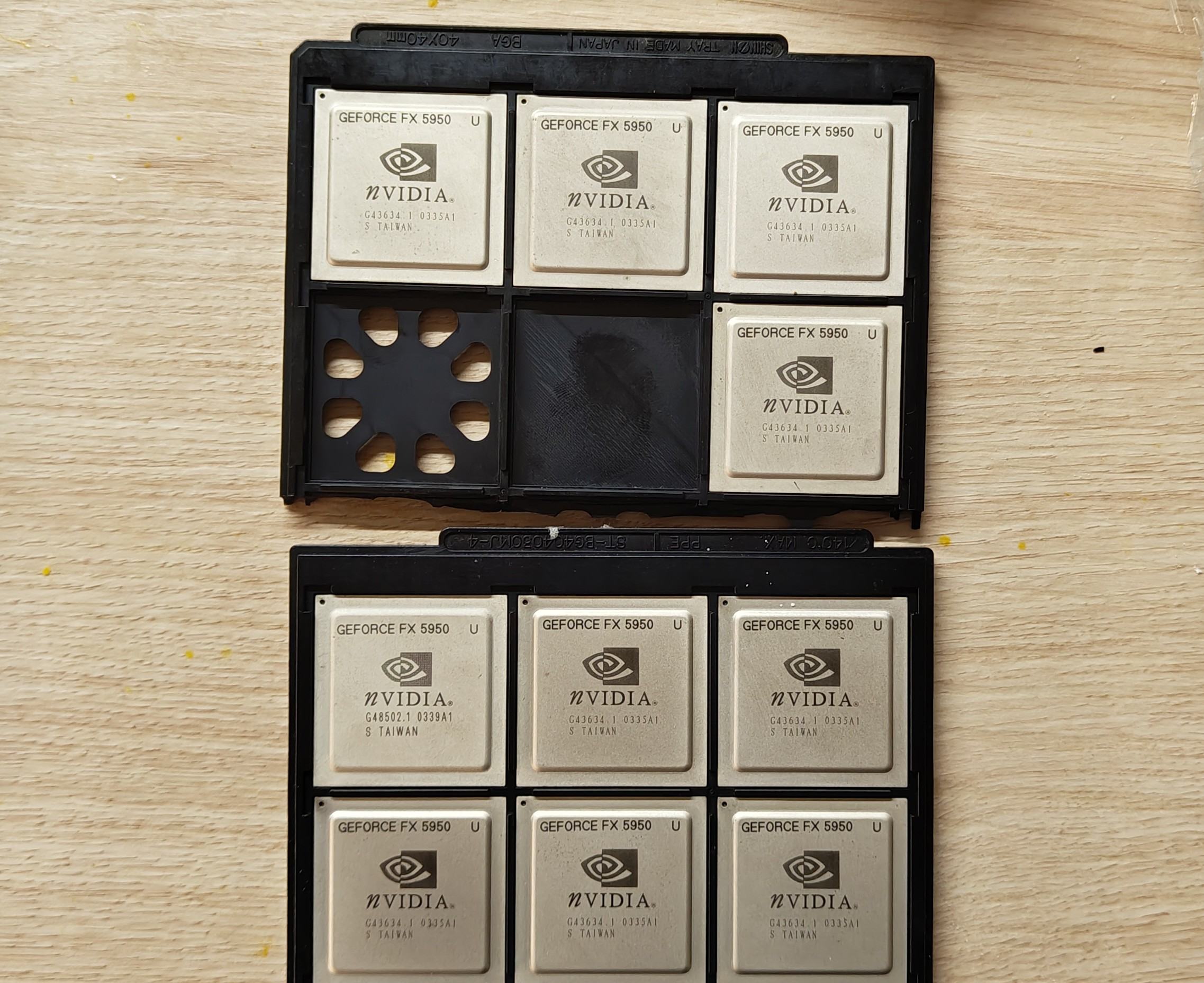

Sechs Monate vorwärts: Eine Lieferung von meinem Lieblingschinesen ist eingetroffen und ich hab neue GPUs.
Kurzschluss auf dem Speicher behoben (8 Chips reballed), neue GPU eingelötet, Speicher wieder eingelötet.
Karte bringt Bild! Voll geil, das heißt, dass die 22 Jahre gelagerten, und nie verwendeten GPUs an sich funktionieren. Wie vorher ist das Bild in 2D fehlerfrei.

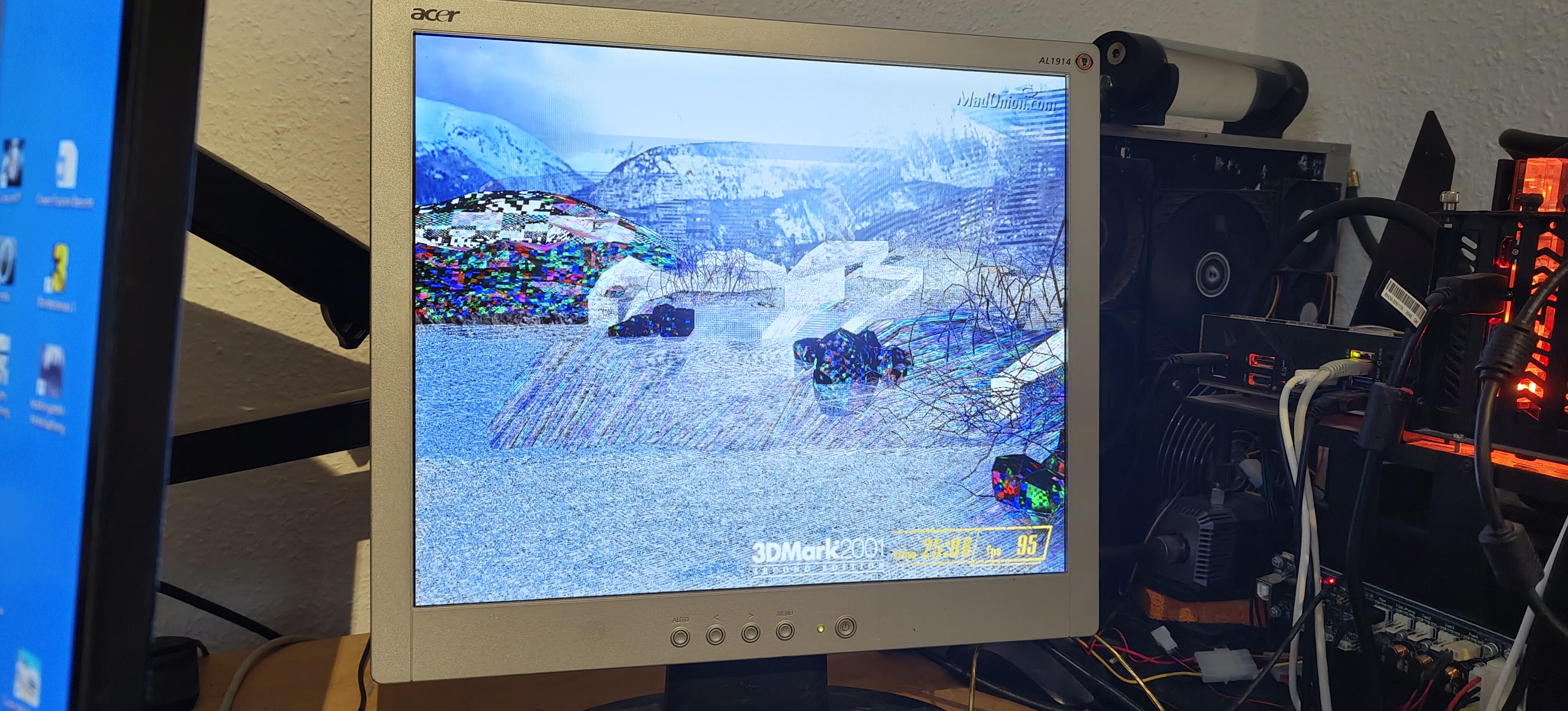

In 3D sah es so aus wie im Foto.
Dann noch den Silicon Image Chip getauscht.
Mittlerweile habe ich sie so weit, dass sie in 2D fehlerfrei läuft, in 3D fehlerfrei läuft, aber dann beim zurückschalten auf 2D hängen bleibt, das Bild verliert oder Artefakte bildet. Ich habe mit dem BIOS rumgebastelt und den "Throttle" und "2D" Power State deaktiviert. Das hilft leider auch nicht.
An diesem Punkt sind wir so weit, dass garantiert 20 Stunden Arbeit in die Karte geflossen sind und ich das Projekt nur noch aus reinem Ehrgeiz und Interesse weitermache. 😅
Aktuelle Vermutungen:
- ein Ramchip könnte einen weg haben (Karte hat aber in Mats keine Fehler, ich müsste also alle 16 tauschen)
- Fehler im VRM - vllt irgendwo ein Widerstand hochohmig geworden, Umschaltung der Spannung ist sowieso irgendwie wonky - erster 3D Mark Test läuft mit 1,5V, zweiter mit 1,2V
- Fehler bei der Temperatur/Throttle Erkennung (Karte taktet mit Original BIOS nur bis 375MHz)
Auf jeden Fall hats was mit den Power States zu tun. Bin mal gespannt, ob ich die Ursache noch finde.
